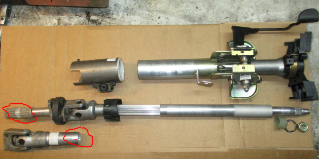

Nun zu meiner Frage: Im WIS wird im Kapitel für den Motorausbau ausgesagt, dass ich das Lenkrad dafür demontieren muss:
„Die Räder gerade stellen und das Lenkrad fixieren. Die Befestigungsschraube der Lenksäule im Innenraum lösen und die Lenksäule nach oben führen.
Warnung
Um zu vermeiden, dass die Kontaktrolle des Airbags beschädigt wird, muss das Lenkrad fixiert werden. Z.B. durch Befestigung mit Klebeband am Armaturenbrett.“
Im Haynes steht davon nix!! Und ich würde das auch gerne überspringen. Hat hier jemand Erfahrung damit und kann mir entsprechende Infos dazu geben? Muss ich für den Motorausbau am 9-5er das Lenkrad demontieren oder nicht?
Wüsste nicht warum. Man trennt die Lenksäule vom Lenkgetriebe. Weil das Lenkgetriebe mit dem Hilfsrahmen nach unten weg geht. Jedenfalls ist das einfacher weil die ganzen Leitungen da mit dran hängen.
  • Mitglied
Nein, das Lenkrad muss keinesfalls demontiert werden, das ist absolut unnötig! Und das steht so auch nicht im WIS - das hast du sicher nur falsch interpretiert.
Wie Flemming schrieb, die Klemmverbindung (SW 13) am unteren Kreuzgelenk vom Fahrerfußraum aus öffnen und dort trennen. Dazu muss in der Tat die Lenksäule ein Stück ineinander (also nach oben) geschoben werden, um ihr unteres Ende von dem Lenkgetirebe lösen zu können - das hat aber nix mit dem Lenkrad zu tun.
Und ja, das Lenkrad sollte dann tunlichst fixiert werden, denn wenn das Lenkgetriebe nicht mehr dran hängt, kann man das Lenkrad unbegrenzt drehen, und ganz schnell verliert man so mal die Mittelstellung, und eine Umdrehung zu viel in die falsche Richtung mag die Wickelspule gar nicht! Also z.B. ein Gummiband o.ä. vom Lenkrad an die Sitzverstellung spannen o.ä., dann passiert das nicht.
Und noch eine Warnung:
Zieh nicht das untere Teil der Lenksäule versehentlich vom Rest ab - das passiert schnell mal und lässt sich nur äußerst schwer wieder zusammensetzen!
Die Verzahnung dort ist so gestaltet, dass es nur in einer einzigen Position passt! Einmal falsch angesetzt, klemmt das so, dass das im Guten nicht mehr auseinandergeht.
Woher ich das weiß...?! :redface:
Es endete dann bei mir doch in der Demontage der gesamten Lenksäule...

Letztere Warnung irritiert mich nun: Das Schiebestück nimmt man ja ganz bewusst ab, um es zu fetten. Hab ich da nur 3x Glück gehabt? Jedenfalls war die De- und Remontage nie ein Problem. An der Stelle hilft es die Einbaulage mit einem Strich (Edding) vorher zu markieren....
  • Mitglied
Ich weiß nicht - jedenfalls hab ich es geschafft, dass es nicht mehr vor und zurück ging... :redface:

Und beim Schmieren dann aber aufpassen bei der Auswahl des Fetts - die Verzahnungen sind mit einem weichen Kunststoff ummantelt.

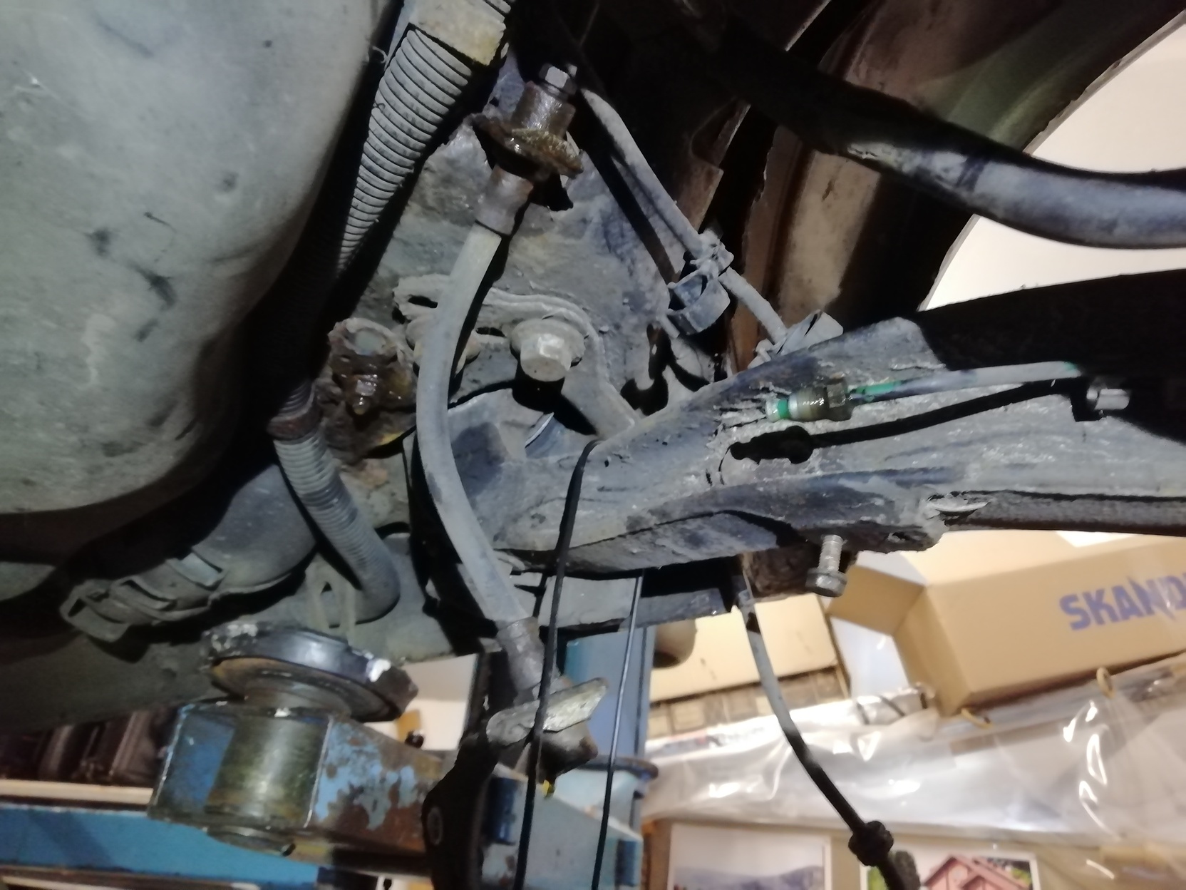

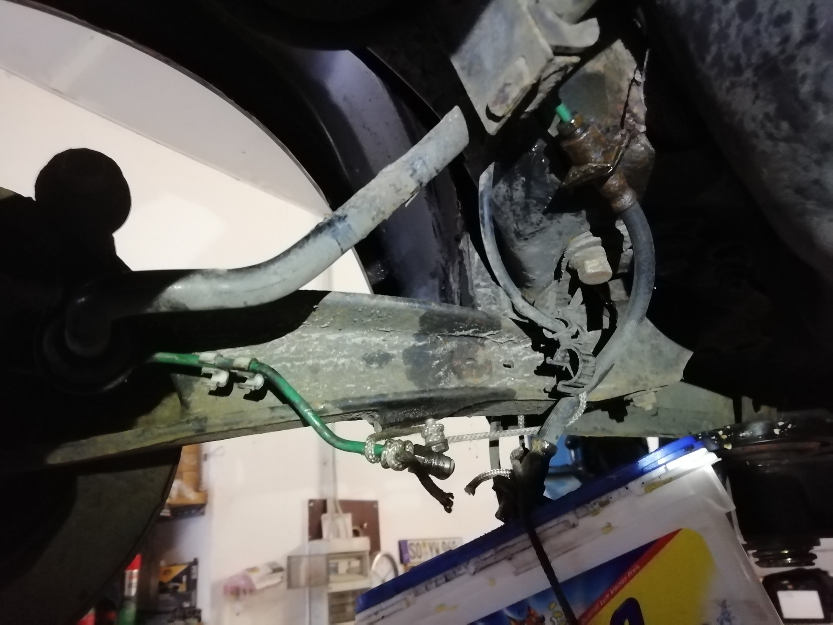

Aber jetzt geht es seit gestern wieder mit dem 9-5 los. Heute habe ich die Hinterachse abgebaut. Wie die Reifen hinten aussehen, hatte ich ja hier schon in #1 gezeigt.

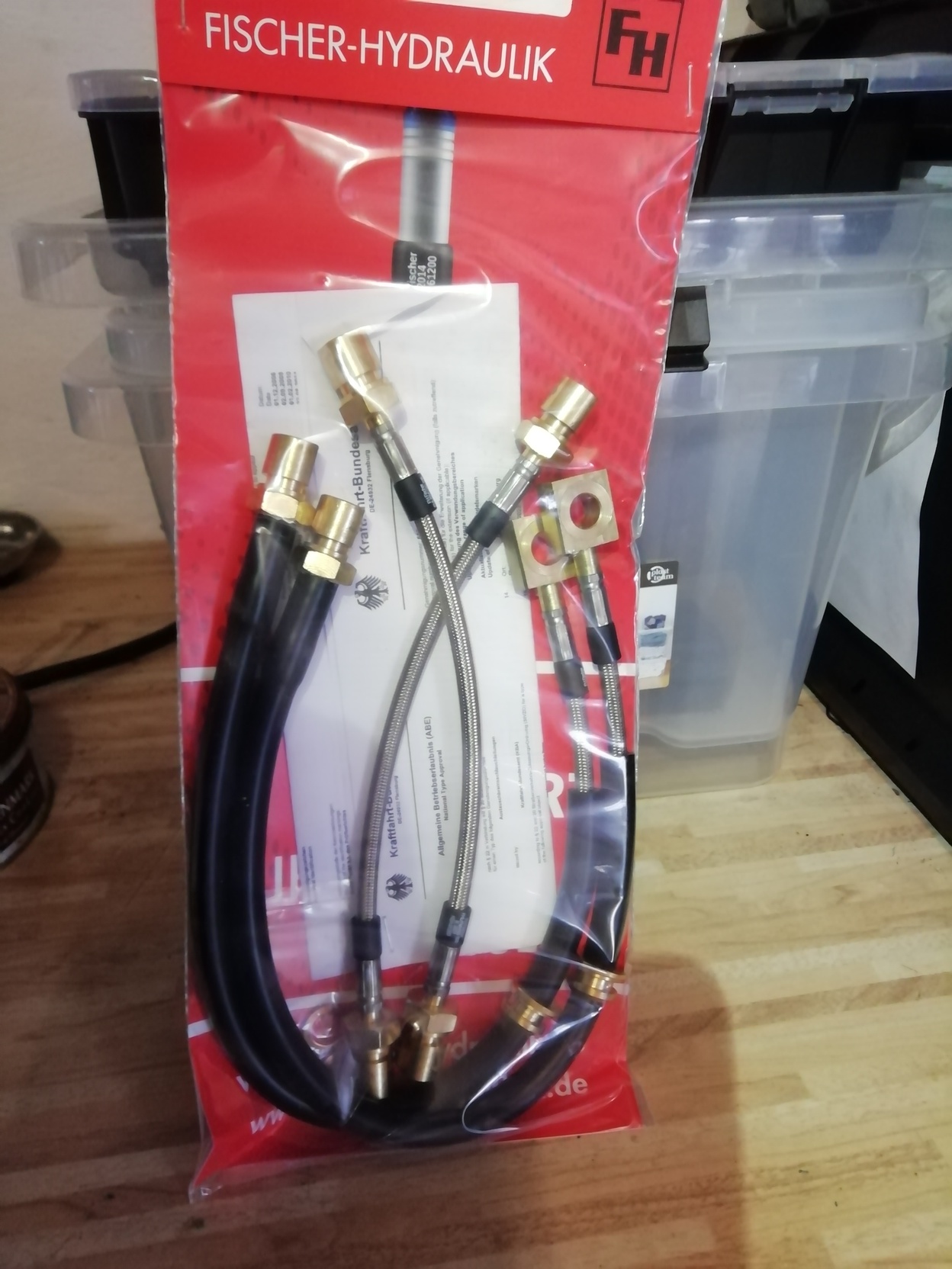

Und mit dem erneuten Angehen des 9-5ers gehen auch gleich wieder die ersten Fragen los. Vor ein paar Monaten hatte ich mir Stahlflexleitungen für das Auto besorgt. In der Verpackung sind 4 Leitungen, siehe Bild.
Am Auto sind aber 6 Leitungen, siehe weitere Bilder von der Hinterachse.
Bevor ich jetzt den Verkäufer kontaktiere, würde ich gerne hier mal fragen, ob ihr wisst, warum das so ist.
