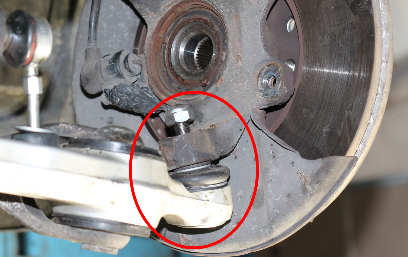

Dazu muss ich diese Verbindung
zwischen Querlenker und Federbein lösen, was mir eklatante Schwierigkeiten bereitet. Wo kann ich das Werkzeug erwerben (Artikel Nr. 89 96 696 im WIS), mit dem ich das bewerkstelligen kann, allerdings zu dem Zeitpunkt, zu dem die Achswelle noch nicht ausgebaut ist? Suche ich im Internet nach dieser Nummer, gibt es nur Verweise auf das WIS online.

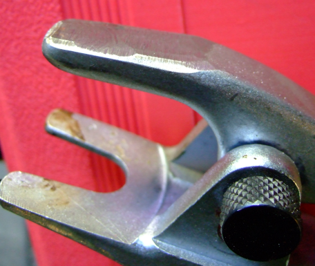

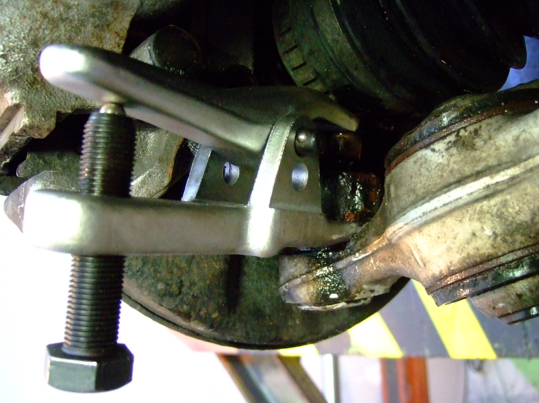

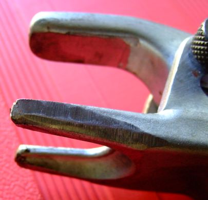

Ich habe mir einen handelsüblichen Ausdrücker so flach geschliffen, dass er zwischen die Mutter und das Antriebsgelenk passt - er ist trotzdem noch stabil genug für alle Gelenke, die ich damit bislang ausgedrückt habe, und damit ist das Lösen des Traggelenks nun gar kein Problem mehr.

Abzieher habe ich den von Patapaya empfohlenen, auch entsprechend bearbeitet. Aber das funktioniert auch nicht so richtig gut finde ich. Ist irgendwie beides nicht easy going.
Ich hab auch die Gabel etwas angeschliffen, so dass sie besser in die Ecke neben die Wölbung passt, an der die Stütze verschraubt ist (letztes Bild). Vorher war es auch immer schwierig.
Hab jetzt kein Foto, habe noch viel mehr weggeschliffen.
So lange weggenommen bis der Rausdrücker leicht reinging. Mit leichten Hammerschlag.
Beim Rausdrücker nichts verzogen oder eingerissen beim Druckaufbau, nach einer Umdrehung war der Kopf raus; die „Vorbereitung“ hat am längsten gedauert.

Das Photo ist ein ca. 2 Jahre altes, da hatte ich die Verbindung am Motorträger gelöst. Ich wollte mit dem Photo nur erklären, wo mein Problem liegt.
