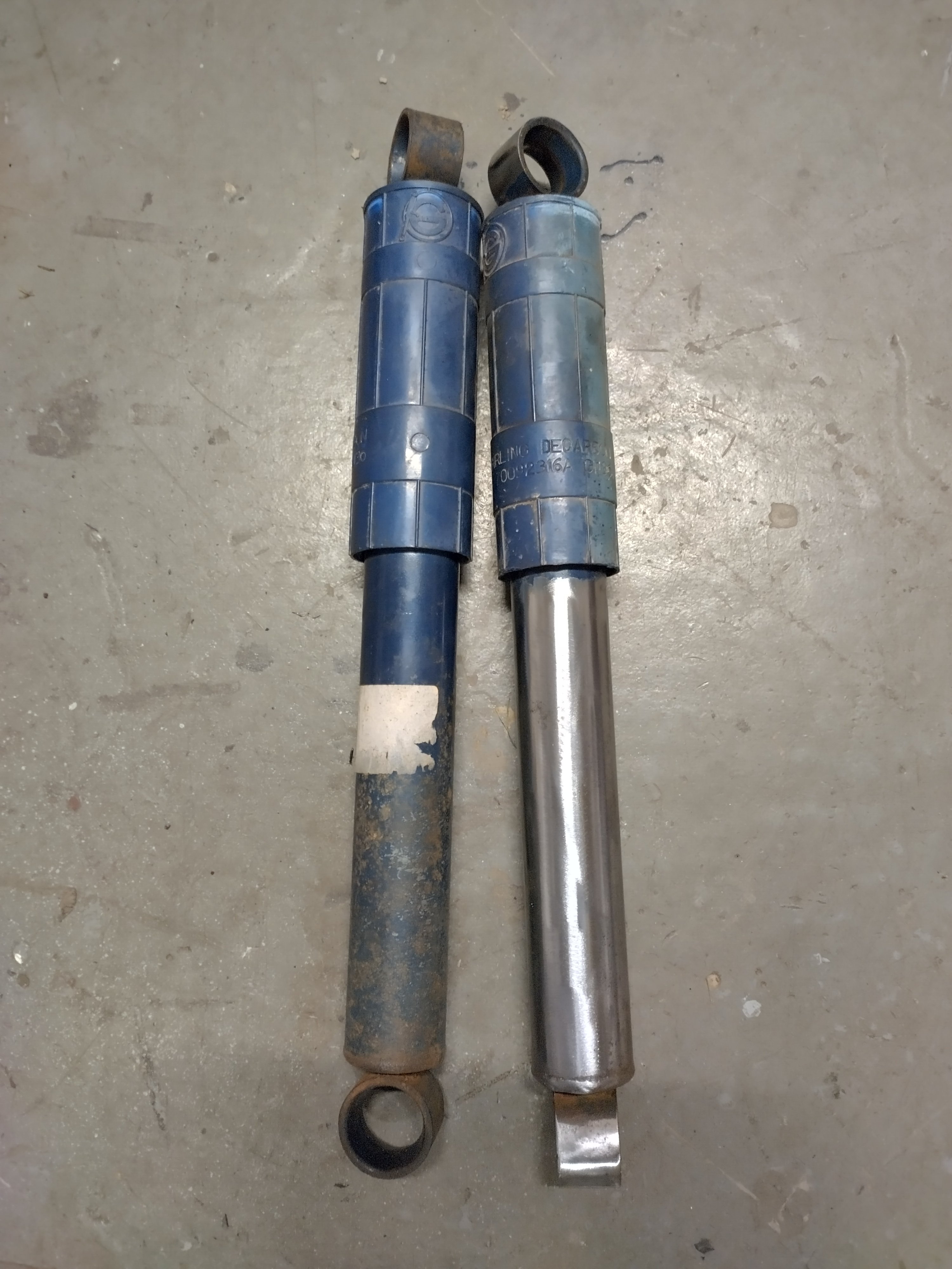

Und vorhin noch die passenden Stoßdämpfer gefunden, die zu denen an der Hinterachse passen. Girling Gasdruck. Waren mal kurz in meinem Alltags-96 drin vor ca. 25 Jahren. Sehen entsprechend äußerlich etwas angegriffen aus, sind aber fast neuwertig da noch nix gelaufen.
Außen den Rost und alten Lack abgeschliffen, Rostumwandler (Pelox RE) drauf und dann kann ich die die Tage grundieren und lackieren. Farbton ist wohl ein British Standard (BS), aber laut meiner RAL-Farbkarte passt RAL 5011 "stahlblau" bestens - daher eine Sprühdose mit dem Ton bestellt.

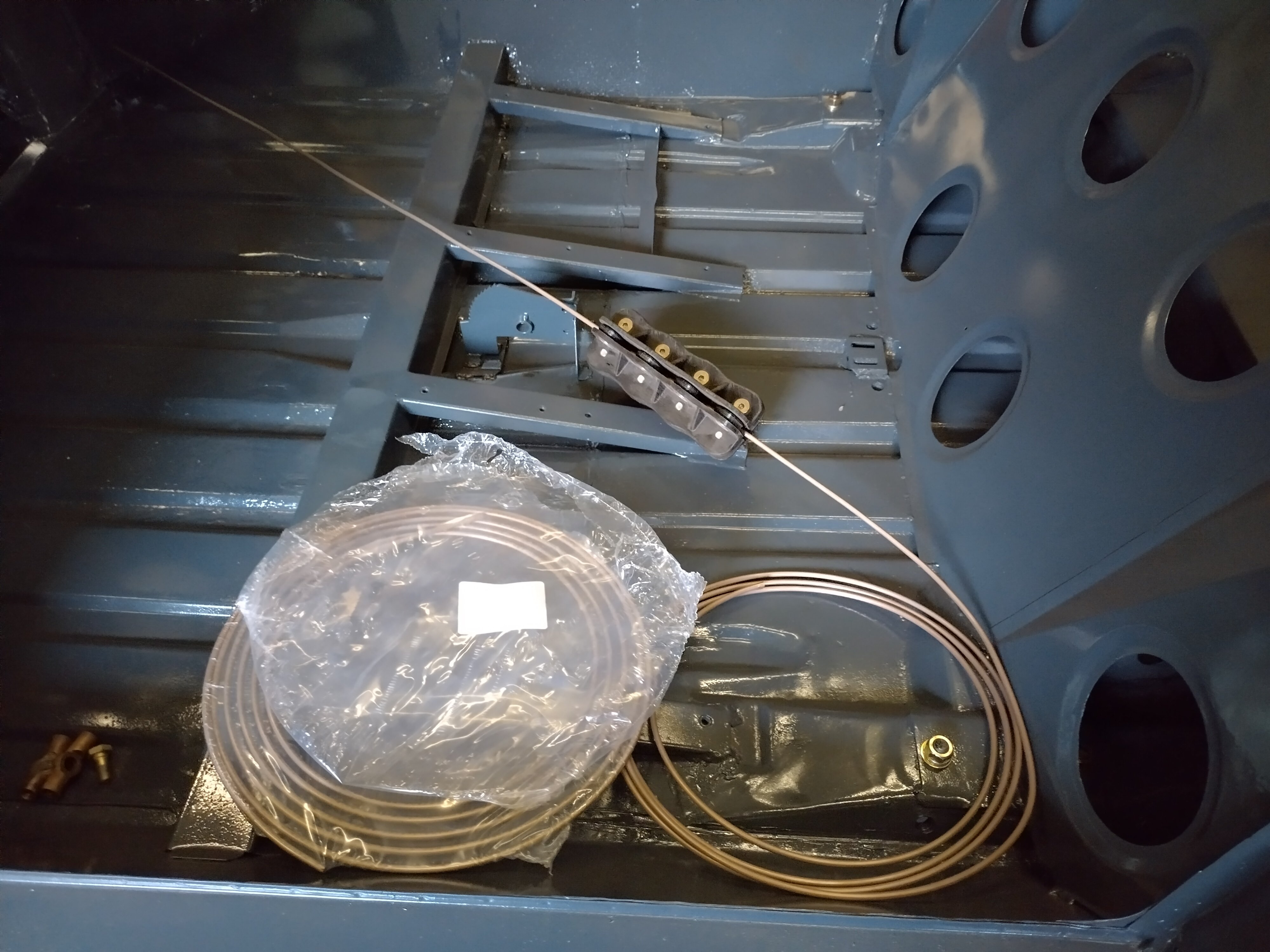

Neue Bremsschläuche für vorne liegen auch bereit und für hinten habe ich noch welche bestellt. Bremsleitungen (Cunifer) habe ich auch schon da, ebenso die Fittings dazu. Was auch noch fehlt sind die Kupferdichtringe für die Anschlüsse am Hauptbremszylinder, also auch die noch eben bestellt.

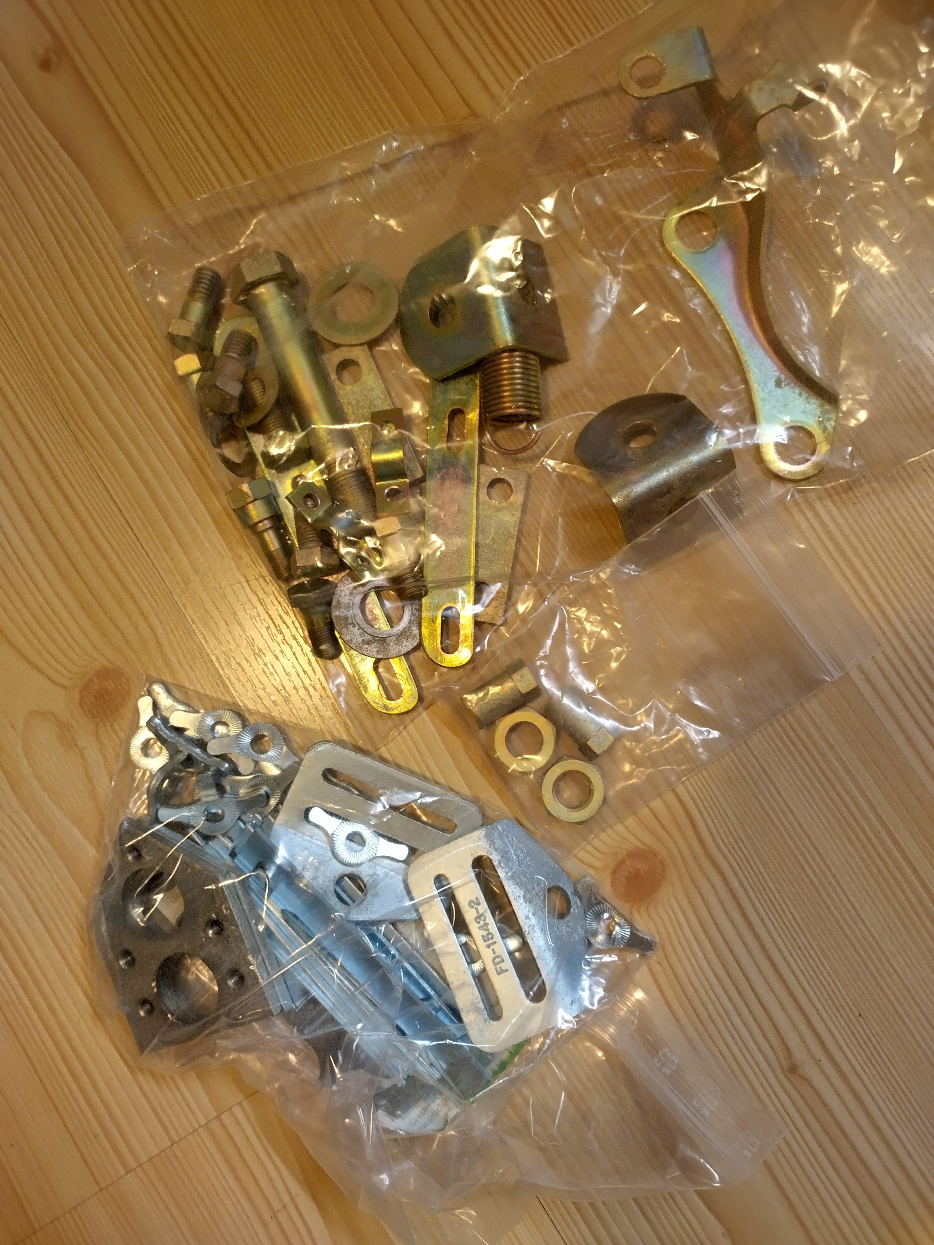

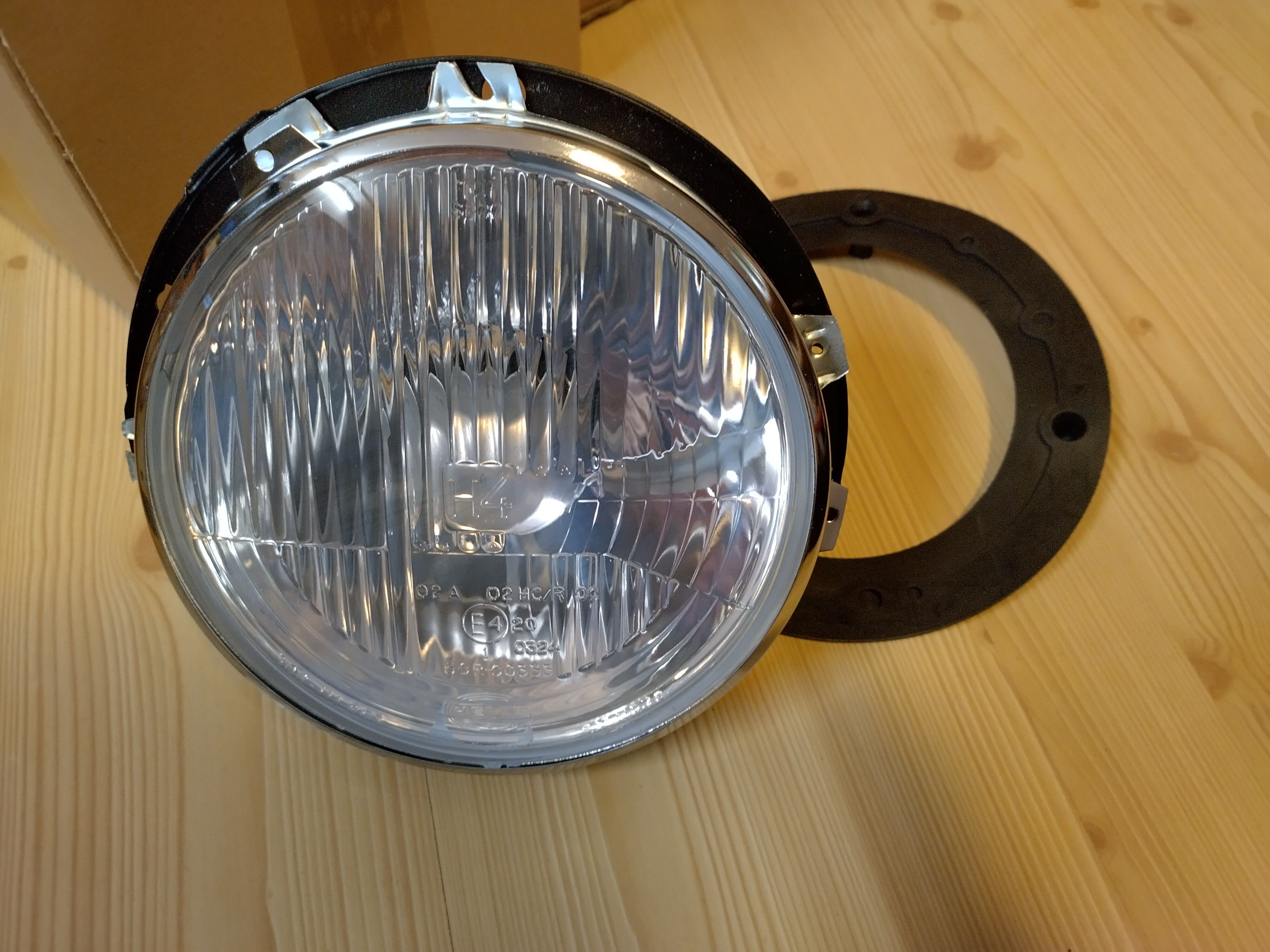

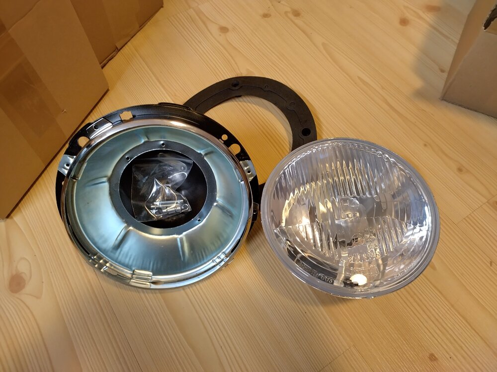

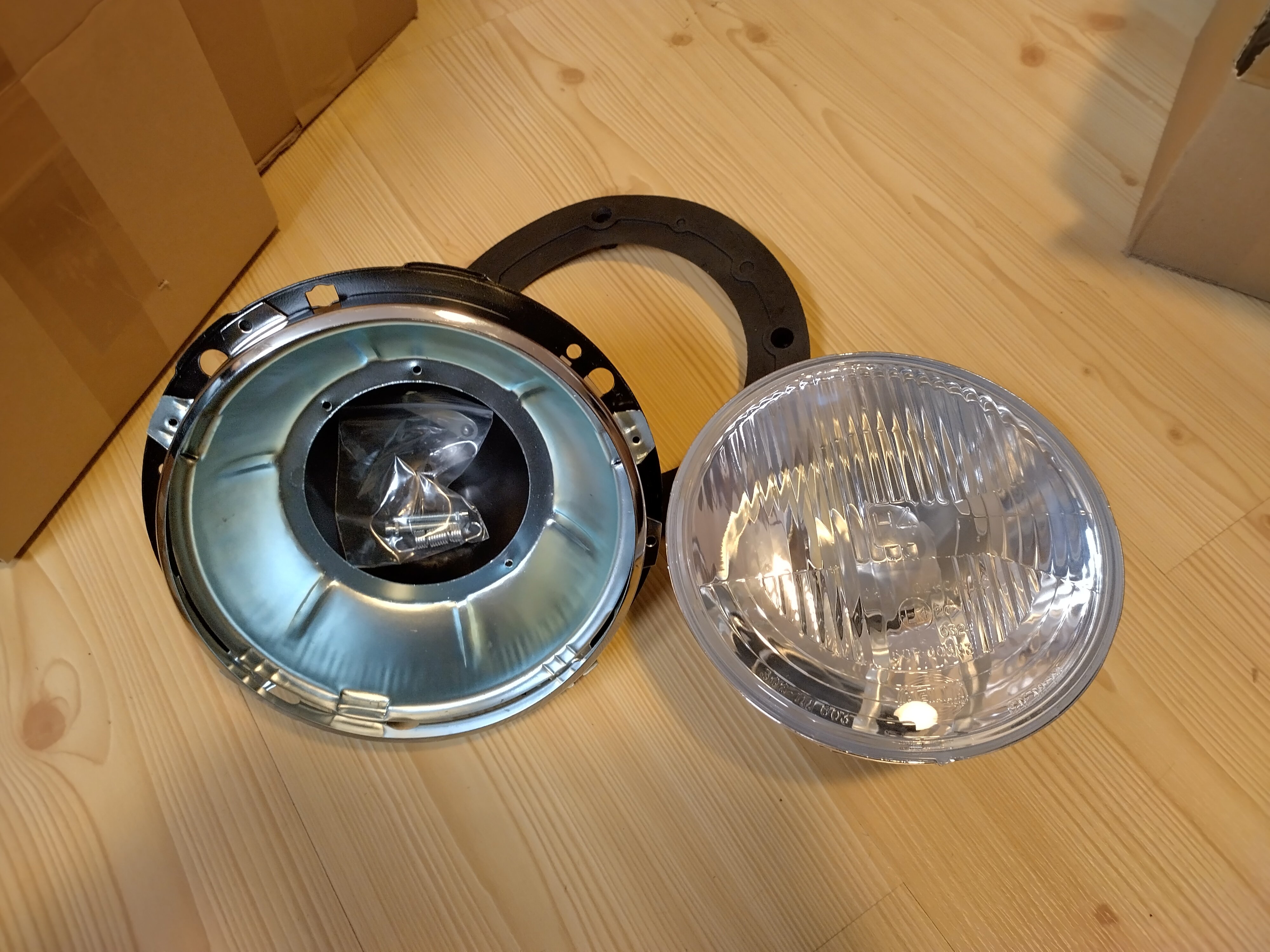

Danach bin ich noch über den Rhein in den Westerwald zu Limora und habe dort einen neuen Heckklappengriff, eine Scheibenwaschdüse und 2 Scheinwerfertöpfe mit allen Halterungen und Verstellern gekauft. Die hatten gerade eine Rabatt-Aktion und ich wollte mir das Zeug vorher erst mal ansehen. Haut alles hin.
Saab hat beim Sonett öfters mal ins Regal von englischen Autoherstellern gegriffen. :biggrin:
IMG_20241123_170003_HDR.thumb.jpg.2b99bb9014e42afb4761eb17fee6e01f.jpgIMG_20241123_170122_HDR.thumb.jpg.8c753314e0a7739d365d1c2a4372636d.jpg

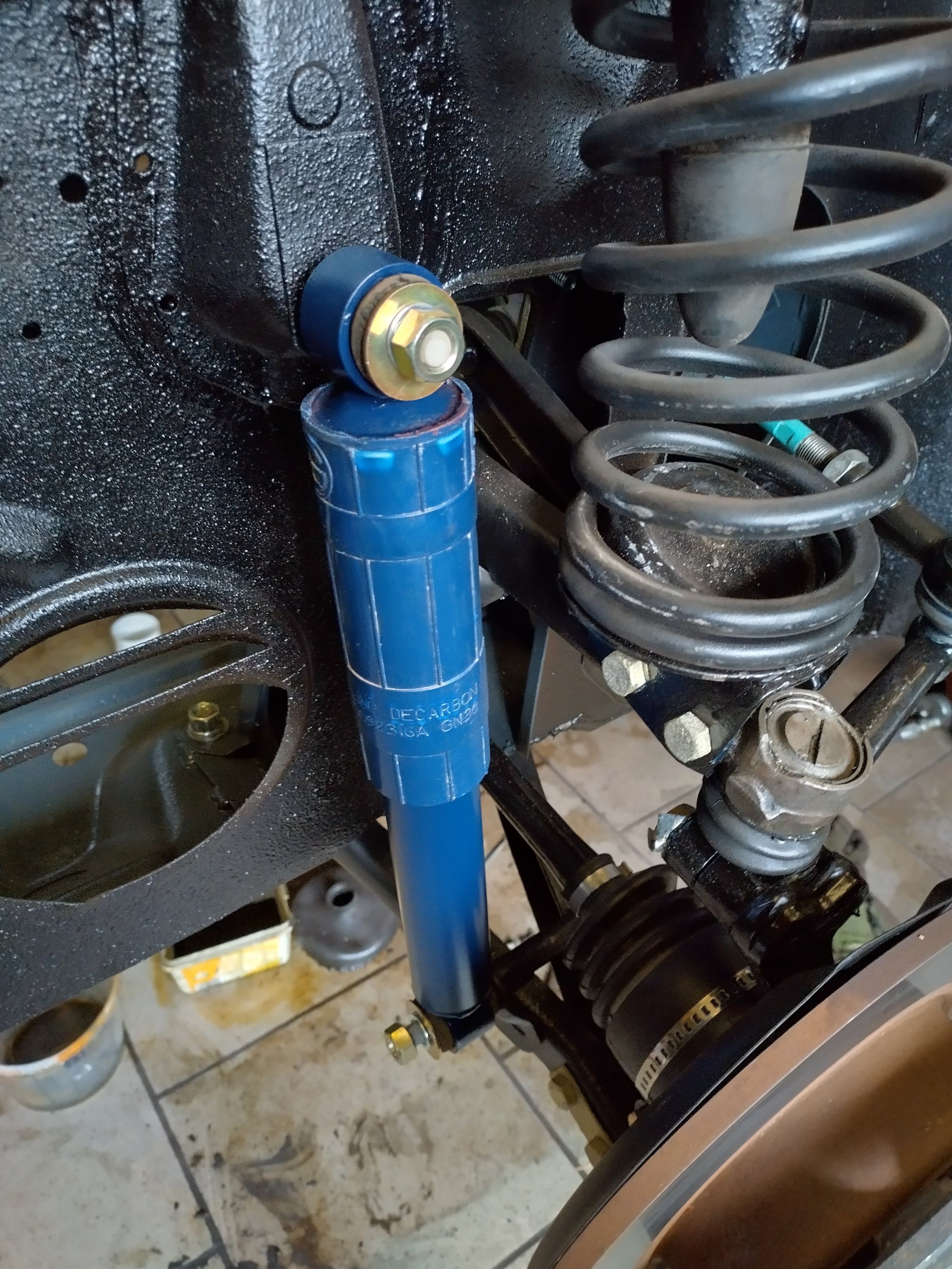

Die Stoßdämpfer vorne sind jetzt auch drin und mit passenden Muttern, großen Unterlegscheiben und Zahnringen zur Sicherung versehen.
Zum Bremsleitungen bauen bin ich noch nicht gekommen, da noch ein paar Kleinteile fehlen, z.B. Kupferdichtringe für die Anschlüsse am Hauptbremszylinder. Aber das was da ist liegt schonmal bereit.
