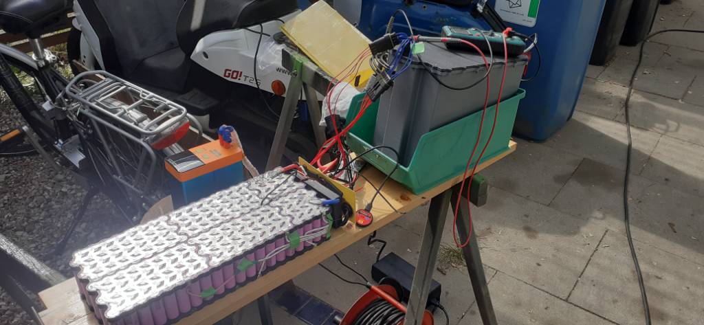

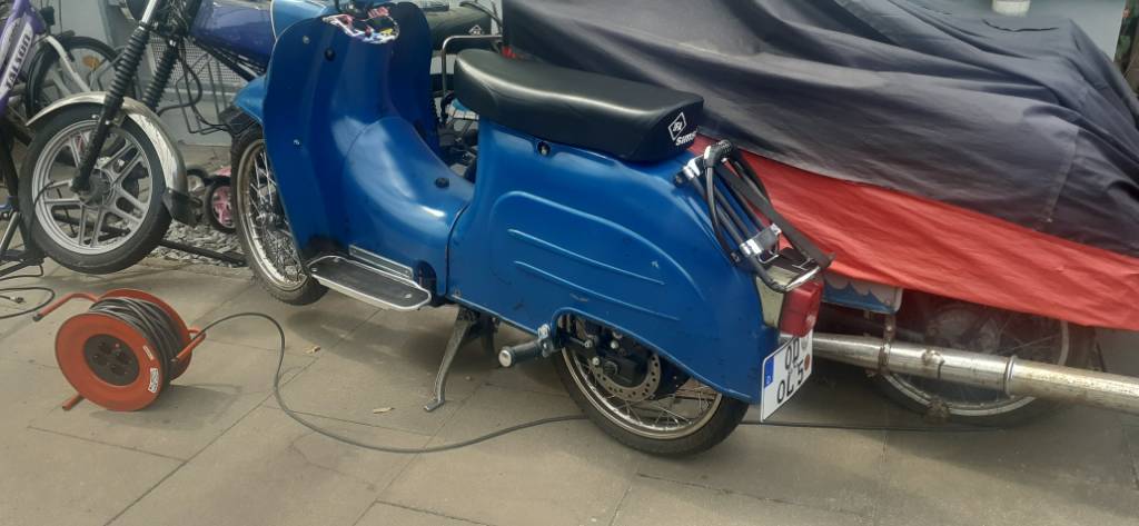

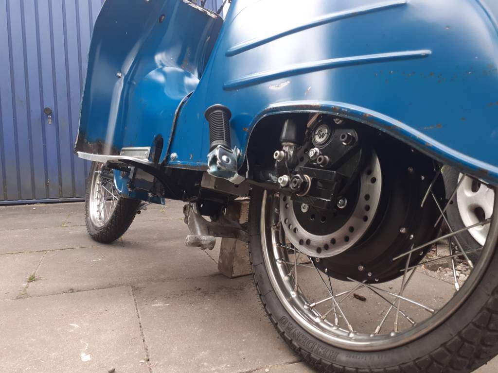

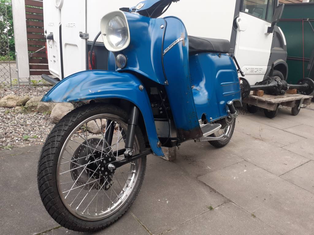

Nicht ganz E-Auto aber mindestens E-Fahrzeug. Ich habe nach meinem Elektrosaab nun auch meine Schwalbe elektrifiziert und fahre an jedem schönen Tag mit diesem Fahrzeug zur Arbeit, zur Physio und zu allen anderen näheren Terminen. Ich dachte ja nicht, dass mich Elektro in einem klassischen Zweitakter glücklich macht und dass die Schwalbe irgendwas verliert. Als ich aber neulich wieder auf dem Zweitaktpendant saß, hat mich eher die Lautstärke und der mangelhafte Durchzug außerhalb des Resonanzbereichs gestört.

Super Umbau! Welche Komponenten hast du denn verbaut?

QS205 Nabenmotor mit 3kW, Siaecosys Controller mit 150A, 72V System mit Eigenbaubatterie aus recycelten E-Bikezellen (Samsung SDI35E) und JK BMS. Der Hauptakku hat 72V und 65Ah, der Rangeextenderakku für den Gepäckträger noch zusätzliche 30Ah.

Ich finde die Idee mit der Range Extender Batterie gut. Schaltest die Batterien einfach nur "hart" auf ohne Vorladung? Oder hat der Inverter eine integrierte VL?
Dann würde mich noch interessieren, wie du die Reichweiteabschätzung machst, über I-Sensor?
Bearbeitet von turboflar
Die Batterien werden hart über das HV-Relais geschaltet. Das ist bis zu Spannungen von 120V üblich und gut machbar.
Die Reichweitenabschätzung läuft über das BMS. Das besitzt einen Stromzähler, ist smart und kann den Output auch über ein kleines Display geben. Ich habe die Kapazität im BMS hinterlegt und es errechnet mit Hilfe des entnommenen Stroms die Restfüllung in %.
Eine echte Restkilometeranzeige habe ich also nicht, das ist aber absolut unnötig. Der Hauptakku kann mich bei normaler Fahrweise ungefähr 120-130km weit bringen.
