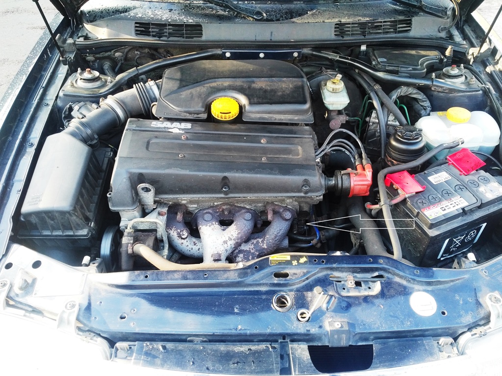

@ Öl messen: Bei mir ist immer die ganze Plastik"spitze" (bei mir ein gelbes, kugelförmiges Gebilde) ölig; auch nach langer Standzeit kann ich keinen Pegel ablesen. Da bisher laut Werkstatt der Motor aber auch absolut trocken war, haben die Ölwechselintervalle (2x pro Jahr) offenbar ausgereicht.

So, hier das Ergebnis meiner ersten Untersuchung:
- kein Öl im Kühlwasser;
- Ölpegel liegt auch mit oben vorgeschlagener Weise oberhalb der Plastik-Spitz-Vorrichtung, also quasi am Draht.
- Öl tropft aber sichtlich ab
- Kofferraum hat tatsächlich sowas wie Flugrost, scheint aber trocken

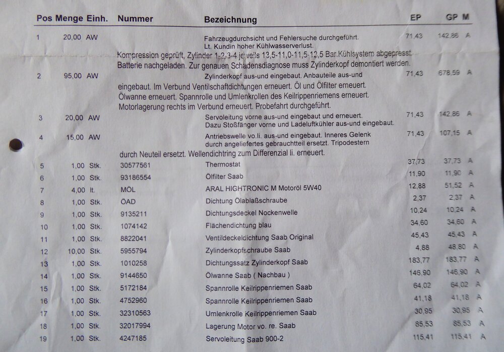

Habe jetzt nochmal die Kostenvoranschläge herausgesucht:
KV1: 1116Euro: Wechsel nur der Zkd, mit entsprechenden Dichtungen, inkl. Arbeit
KV 2: ca 1200: Wechsel der Zkd + Wasserpumpe + Dichtungen Krümmer; inkl. Arbeit
- hier könnte es sein, dass noch 19% Mwst draufkommen; werde da aus der KV nicht ganz schlau.
- beide sind ohne Planung.
- auffällig: Bei der Vertragswerkstatt ist das 5w40-Öl mehr als doppelt so teuer (22 statt 9 Euro)!
Die Preise scheinen mir jetzt nicht soo astronomisch zu sein.
In beiden ist kein Überholen des Kopfes aufgeführt?! Den würde ich in jedem Fall einem Motoreninstandsetzer übergeben (lassen), um das Nötige mit zu erledigen, wenn der Kopf einmal runter ist.
Ja, da stimme ich zu. Mindestens eine Dichtheitsprüfung der Ventile und Prüfung ob die Dichtfläche noch plan ist sollte man machen. Außer es soll noch max. für eine TÜV-Periode halten.
[mention=17240]35_i[/mention] : Ich gehe mal davon aus das die Kostenvoranschläge erstellt wurden weil du gefragt hattest was eine neue ZKD kosten würde………, deshalb die günstigen Preise.
Eigentlich würde dir jede Werkstatt sagen, dass neben dem Tausch der Dichtung erhebliche weitere Kosten entstehen KÖNNTEN.
Das planen vom Block und dem Kopf würde schon ca. 1000€ Kosten - wenn es richtig gemacht wird.
Sagst du aber, wechsel mir die Dichtung, dass macht dir jede Werkstatt, die wissen das die Ursache aber ggf. nicht behoben wurde.
