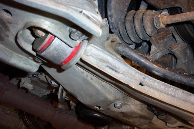

Damit ganz klar ist, was ich meine. Es geht um das rote Lager. Ist nicht ein Fotos meines Wagens, dient nur zur Identifizierung.
Ja, schon klar. Verstärkungsblech abschrauben und den Querlenker mit nem Hebel soweit herunterdrücken, dass du die Buchse nach hinten abziehen kannst. Ist selbst von Saab so vorgesehen und im Do-it-yourself Handbuch beschrieben.

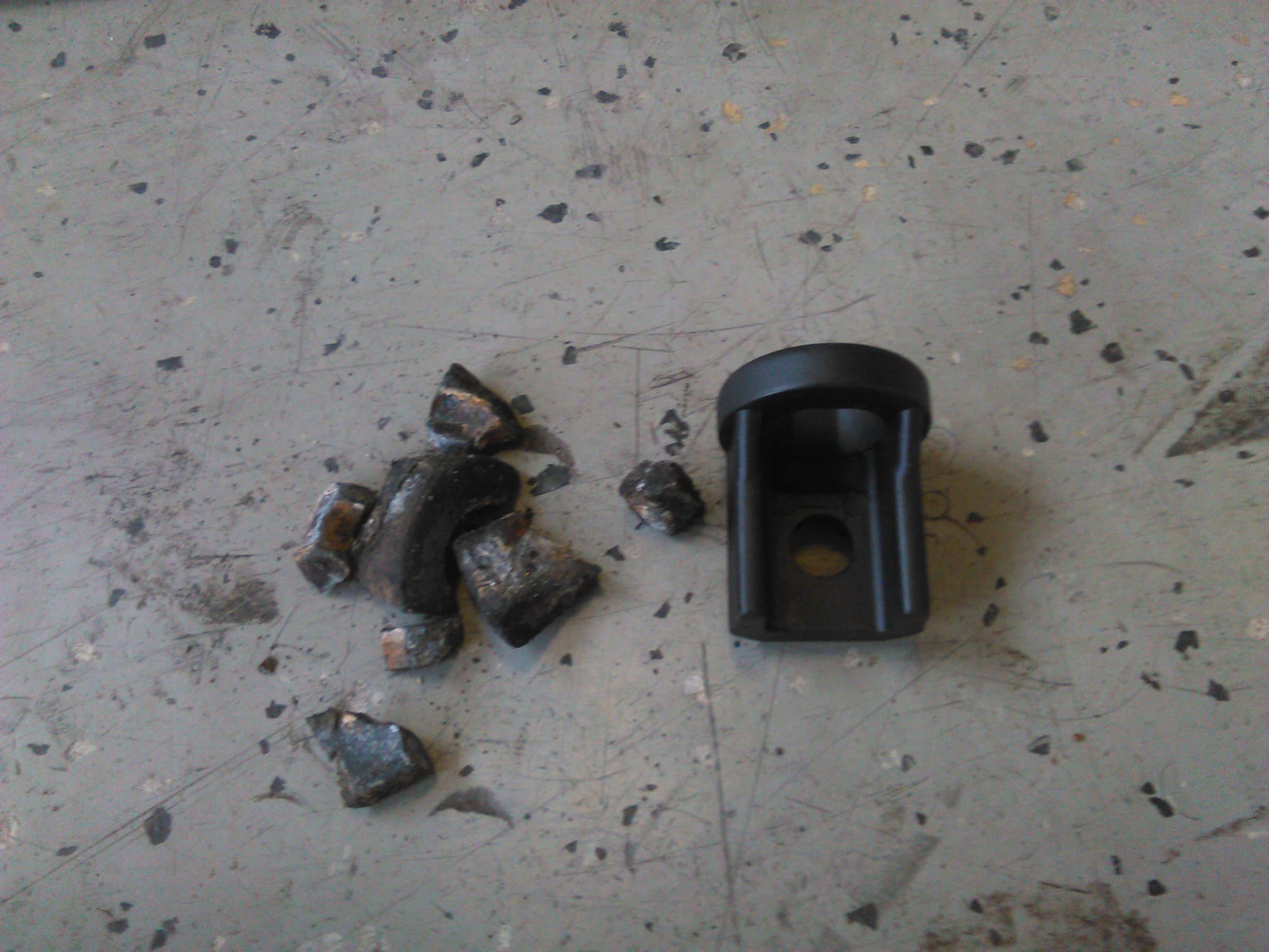

Ich mache dabei diese Stützhülsen der vorderen Verschraubung neu. Die sind oft wenig bis gar nicht mehr vorhanden.
...wiederhot sich gerade etwas mit dem Thread vom 27.08.
"Fahrwerk - was genau tun?"
Diese Stützhülsen sind vollkommen in Ordnung. Vielleicht schon mal getauscht.
Bei meinem zweiten 9000er waren sie zerbröselt - schon getauscht.

Wenn die Alukonsolen intakt sind, machen sie das mit.
Sind sie schon spröde, zerbröseln sie dabei.

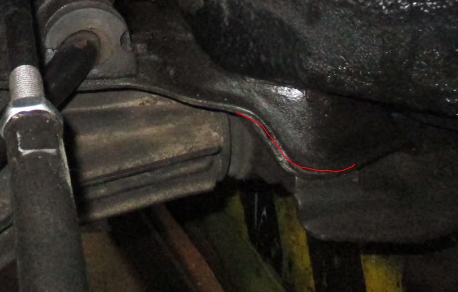

Nur zum Vergleich ob alle 9000er so sind: In die Richtung wo das Lager abgezogen wird, sitzt von den Unterbodenkonstruktion her so eine blöde, nach unten gebogene Blechlasche (doppeltes Blech). Wenn die nicht wäre, würde es ganz leicht gehen.

Wegen der "blöden Lasche nach unten" : Nein, das Verstärkerblech hatte ich natürlich schon herunter, aber darunter wird dann eben eine Art "Lasche" sichtbar die aus zwei dünnen Blechen übereinander besteht und diese ist scheinbar Teil des Unterbodens... Sorry, hab kein Foto gemacht.
Günther
Ich glaube ich meine etwas anderes. Es wird erst sichtbar nach Abschrauben des Verstärkerblechs - blockiert direkt den Platz in die Richtung wo man die Quierlenkerbuchse abzieht.

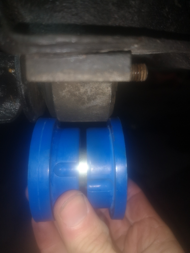

Was anderes: Die neuen PU "Halbbuchsen" berühren sich wider Erwarten beim probehalben Anlegen - gehört das so oder berühren sie sich nach der Montage dann durch die Drücke und Verformungen doch nicht mehr? - Und noch eine Frage: Gehören die insgesamt 3 großen Rillen der Buchsen irgendwie ausgerichtet oder ist das egal?IMG_20231202_164840_resized_20231203_081943668.thumb.jpg.1af8790f1e5398e552df125c2dcca33f.jpg
