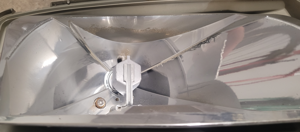

Nicht nur die Scheiben, auch die Reflektoren.
Ein Satz neue Scheinwerfer oder, sofern nicht verfügbar, eine Neuverspiegelung des Reflektors samt neuen Streuscheiben, die meines Wissens noch verfügbar sind, lassen dir ein Licht aufgehen. Wenn du dann noch Philipps RacingVision GT200 einsetzt, ist das (legale) Optimum erreicht.

Bekanntes Problem. Hab meinem neue Scheinwerfer verpasst, Nachbau von DEPO. Das Umsetzen der Antriebe der Höhenverstellung war etwas frickelig, geht aber.
Kann ich genau so unterschreiben. Idealerweise komplette Scheinwerfer, oder bei noch guten Reflektoren neue Streuscheiben und gute Birnen. Man staunt, wie gut das Licht sein kann.

Wie bereits erwähnt sind wahrscheinlich deine Reflektoren verblasst.

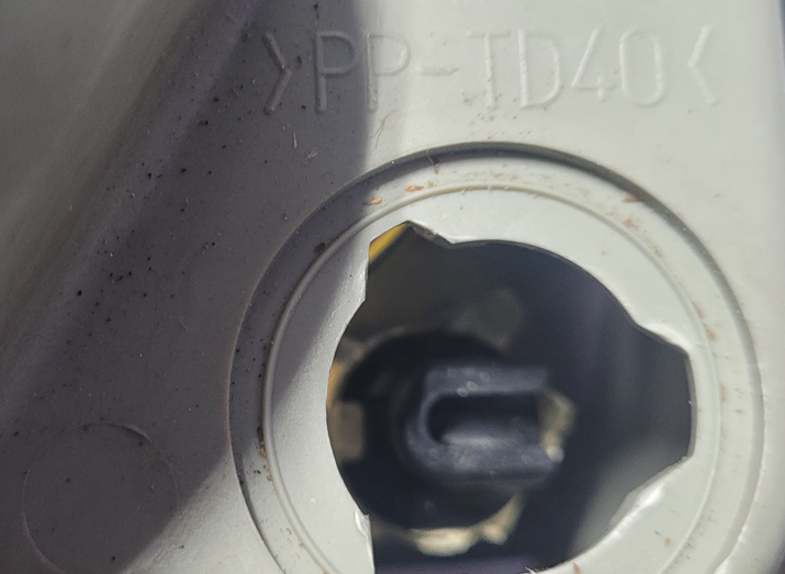

Baust du selber ein? Vorsichtig mit den Höhenverstellantrieben. Wenn ich es richtig im Kopf habe, dann wird die Kugel von der Seite in die Führung im Scheinwerfer eingeführt werden, nicht rein gedrückt/geklipst werden. War beim 902 etwas zickiger als am Volvo. Aber siehst du schon wenn du zwei Mal rein schaust.
Am besten bei den derzeitigen und den zu erwartenden Temperaturen in der nächsten Zeit den Umbau drin bei Zimmertemperatur machen.
Ich hab das mal an meinem Scheinwerfer aus dem Schlachter durchgespielt, wenn man weiss wie, geht es ganz einfach und zerstörungsfrei, siehe PDF
