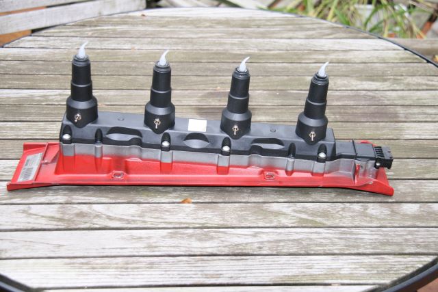

Januar 14, 20241 j Was passiert eigentlich mit den defekten Zündkassetten, die in den Fachwerkstätten anfallen? Weiß von Euch jemand Bescheid, was da konkret in den Zündkassettenkaputt geht: Kondensatoren oder Halbleiter und ob die Elektronik reparabel ist - vorausgesetzt eine ev. verwendete Vergußmasse wäre entfernbar? Beste Grüße aus dem kühlen Süden Michael Du kannst der defekten Kassette aber ein 'neues' Leben einhauchen:

Januar 15, 20241 j Wäre es möglich auf eine neuere Trionic aufzurüsten? Sodas Man so etwas einbauen kann? https://www.ebay.de/itm/314677096648 , denn die Teile gibt es auch im Opel Regal. Und ggf halten die auch länger?
Januar 16, 20241 j Wäre es möglich auf eine neuere Trionic aufzurüsten? Sodas Man so etwas einbauen kann? https://www.ebay.de/itm/314677096648 , denn die Teile gibt es auch im Opel Regal. Und ggf halten die auch länger? Mal abgesehen vom Sinn und Aufwand dieser "Auf"rüstung: Wer garantiert, dass es diese Teile länger gibt als die der Original-Trionic? Die Opel-Regale sind schon seit Jahren fast leergeräumt.

Januar 16, 20241 j Autor Huch, da hat sich ja noch eine ganz fruchtbare Diskussion entwickelt Danke schön, allen, für die Beiträge dazu. Dem Vorschlag aus #3 mit dem 4-flächigen Kerzenständer werde ich nicht folgen können - da wird sich meine OHL strikt dagegen wehren Eine Besonderheit an der Saab-Zündkassette ist ja auch dass die Primärspannung den Zündspulen nach dem "Kondensator-Entladungs" Prinzip aufgeprägt werden. Das dürfte bei den "Einzelspulen"-Lösungen anderer Hersteller anders sein: Dort wird die Primärspannung durch Abschalten des Stroms in den Spulen generiert. Ich werde meine zweite "Original"-Zündkassette auch weiterhin in Ehren halten - sicher ist sicher... Bearbeitet Januar 16, 20241 j von mike9000
Januar 16, 20241 j Du bist doch schon länger hier.... Versuch es doch mal und berichte. Wenn ich mal wieder mehr Zeit und ein geeignetes Auto hätte, wäre ich nicht abgeneigt. Hochrüsten ist besser als Abrüsten. Auf die Opel Spulen bin ich deswegen gekommen weil sie die gleichen sind wie bei Saab. Ich vermute das es mehr gebrauchte Opel gibt als Saab und deshalb der Ersatzteilnachbau lohnenswerte und dadurch noch länger abgesichert ist. Leider hängt man ja irgendwie auf der Ionenstrom Technik fest, auch wenn sie technisch gut ist - die Bauteile müssen auch gut sein oder verfügbar. VG Frank
