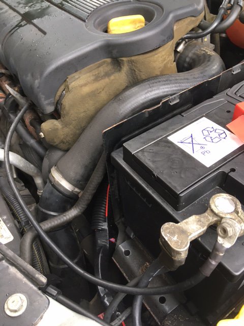

Das Problem hatte mein Saab.
Einfach ein zusätzliches Massekabel gelegt, vom -Pol zum Motor oben wo die Öse sitzt.
Seitdem 14,3 Volt Ladestrom und ein sattes anziehen des Anlasser.

z.B.:
Konnte ich so fertig in der ebucht erwerben, lediglich die Ösen habe ich leicht aufgebohrt...

z.B.:
[ATTACH=full]234030[/ATTACH]
DANKE. welche länge hast Du denn erworben? danke!!

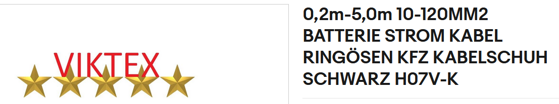

Artikelbezeichnung:
0,2m-5,0m 10-120MM2 BATTERIE STROM KABEL RINGÖSEN KFZ KABELSCHUH SCHWARZ H07V-K
Bestellt habe ich: M8 ⋅ 0,50m ⋅ 16mm²
Artikelbezeichnung:
