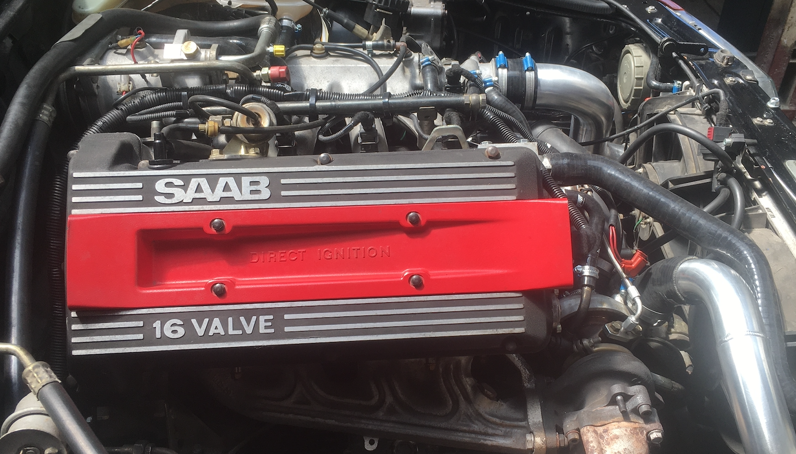

Möchte eigentlich 2K-Lack schwarz glänzend verwenden. Der ist pflegeleichter wie Mattlack.
Temperatur sollte er ja aushalten, da der Motor nicht im Rennmodus gefahren wird.
Was muss um die Haltbarkeit u. Haftung auf Alu zu sichern noch gemacht werden?
Möchtest du dort, so wie er ist, Klarlack auftragen?
Ich würde dir trotzdem einem Motorlack empfehlen. Da gibt es reichlich Auswahl bei den gängigen Online Lackhändlern auch in glänzend. Auch in der Sprühdose.

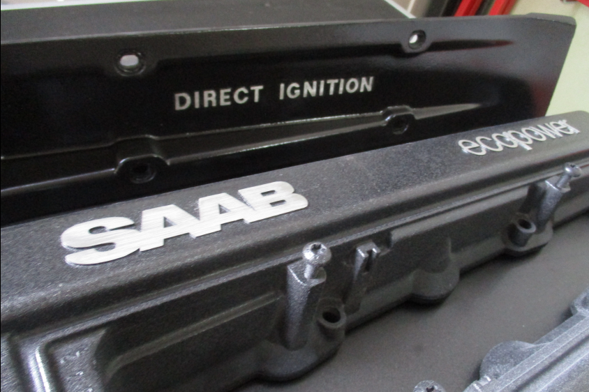

Habe auch einen vernünftig, noch schwarzen VD gut vorbereitet und dann mit 2k lackiert.
Hielt.
Gefiel mir irgendwann nicht mehr.
Den nächsten habe ich dann mit Schrumpflack gemacht, was schon besser aussieht.
Die erhabenen Stellen (Streifen und Schrift) wurden poliert.

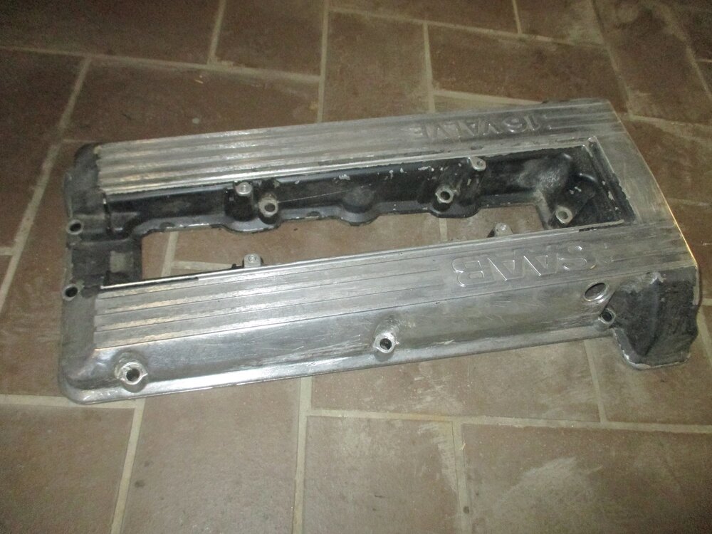

nein kein Klarlack. Der alte war wohl mal in Italien rot lackiert, was ja nicht Original ist. Möchte diesen der ja nur angefangen ist aber schwaz lackieren, aber in Glanzlack, da seidenmatte Lacke den Schmutz besser haften lassen. Der Farbton ist dann jedenfalls Original.

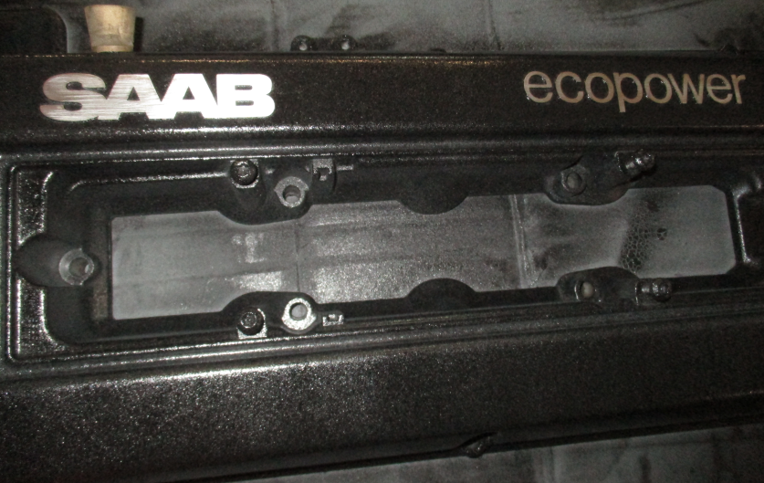

Alte Beschichtung entfernt,, entfettet , schrumpf-lackiert und Schriftzug geschliffen, hält seit 2005,
nur die Abdeckung wurde inzwischen mal erneuert.
sieht doch toll aus.
Klaus, kannst du eine "Arbeitsanleitung" übermitteln?

Als Vorbereitung würde ich Glasperlenstrahlen. Habe eine eigene Kabine dafür. Und dann Silikonentferner. Das ist kein Problem.

War damals ganz üblicher Schrumpflack aus der Spraydose, Hersteller vermutlich VHT.
Eine Anleitung liegt immer bei.
Grundsätzlich trägt man bei Schrumpflacken -bei Raumtemperatur- eine Schicht flächendeckend auf,
lässt diese die vorgeschriebene Zeit antrocknen
und lackiert dann die Deckschicht möglichst gleichmässig
(unterschiedliche Schichtstärken bewirken unterschiedliche Oberflächen!)
Nach einiger Zeit stellt sich der gewünschte Oberflächeneffekt ein.
Die Durchtrocknung dauert mind. 1-2 Tage, da es sich um einen Einkomponentenlack handelt.
Den Schriftzug vor der Lackierung planschleifenn und abkleben, der Feinschliff erfolgt dann nach der Durchtrocknung.
Die Korngrösse des Papiers entscheidet dabei über die Oberflächenqualität der Strichmattierung (natürlich nur in EINE Richtung)

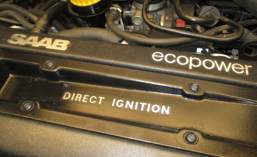

Ich habe den Schriftzug etc vorher (hochglanz) poliert.
Dann alles überlackiert.
Als der Lack noch nicht ganz durchgetrocknet war, habe ich den Schriftzug mit nem Kunststoffspachtel freigekratzt.
Ich habe vor einiger Zeit mal das Ladeluftrohr mit dem "Turbo Intercooler" Schrftzug neu lackiert. Da habe ich einfach alles lackiert und nach dem trocknen den Schriftzug mit 240er? Papier freigeschliffen. Ob das allerdings bei Schrupflack gehen würde weiß ich nicht.

Den hab ich an meinem 9-5 verwendet, und Verarbeitung und Ergebnis sind topp. Grob- oder Feinheit der Struktur kann man durch unterschiedlichen Sprühabstand beeinfussen - aber wie Klaus schon schrieb, eine Anleitung liegt bei.
Die Schrift ist nach Durchtrocknen dann in einer Richtung freigeschliffen und alles dann nochmal mit Klarlack als Schutz überzogen worden.

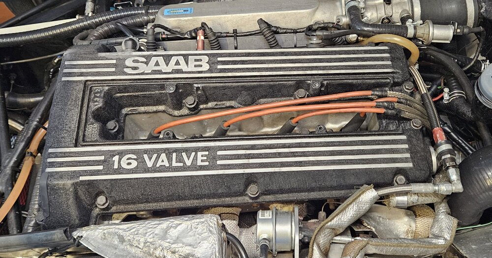

Der sieht aber nach 3 Wintern leider nicht mehr so aus, v.a. an der Vorderfläche blüht er wieder. Ob das am Lack, der Vorbereitung oder am Steusalzbeschuß durch den Kühler liegt, kann ich nicht sagen.

Oder Pulverbeschichten.Die Ölfalle muss nur extrem sauber sein.Geht dann auch in crinkle finish und wird sehr homogen.
Und so sieht es hier aus.
Die Abtragung über dem Schriftzug ist mechanischer Abrieb.
