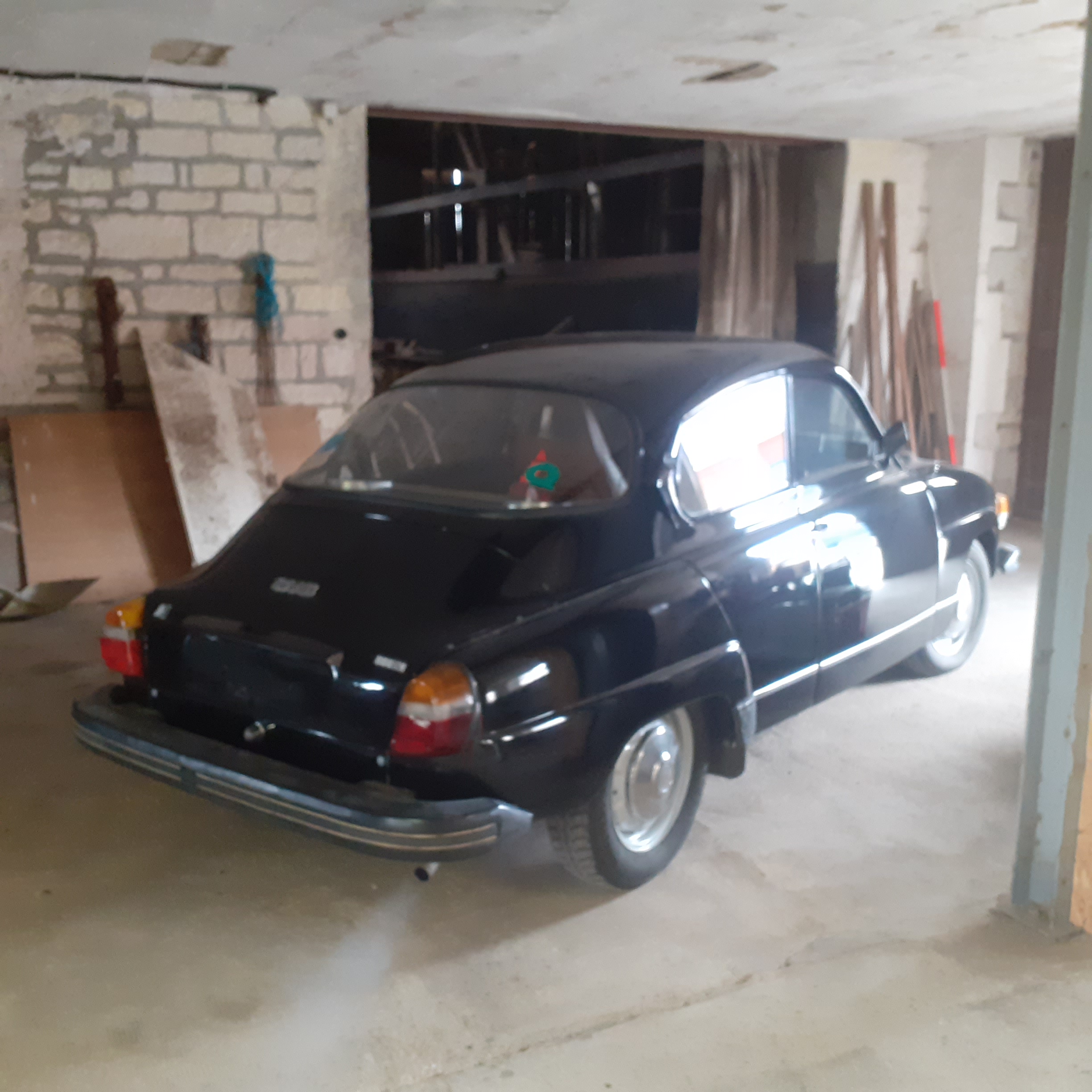

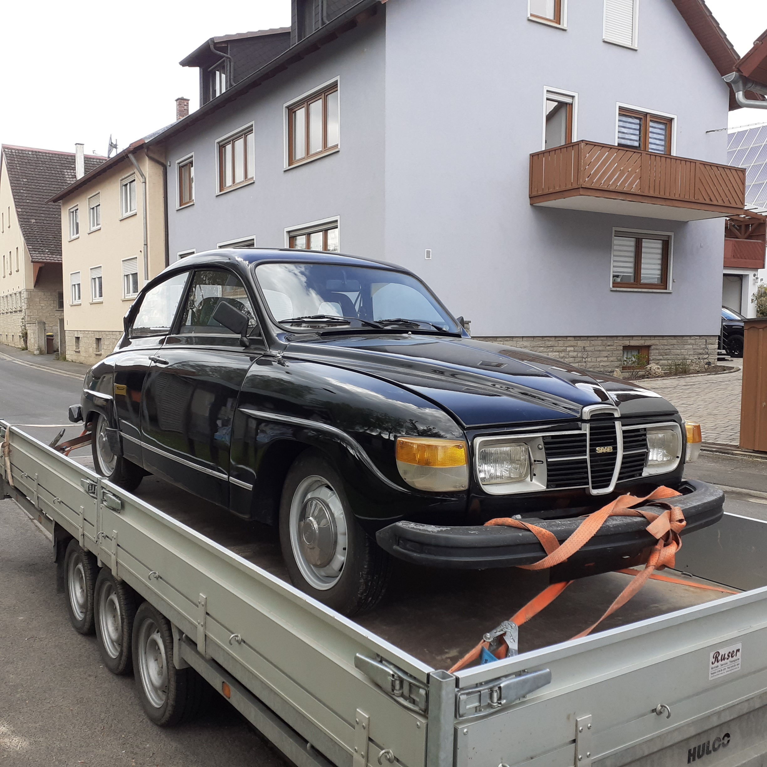

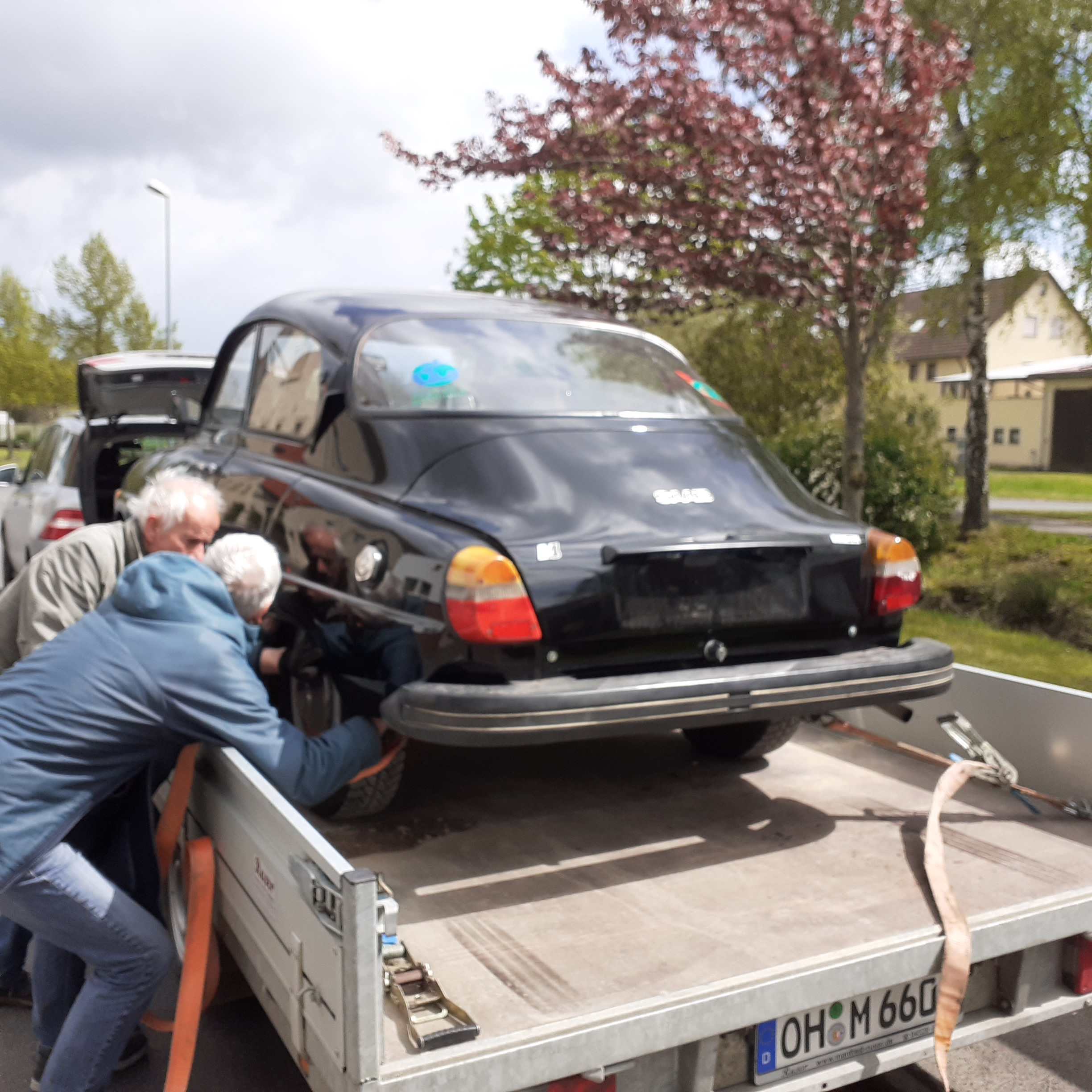

Ich hab mir gerade einen 96V4 von 1979 gekauft. Der Wagen stand jahrelang in einer Halle bis 1998 und wurde nur sehr selten gefahren. Der Vorbesitzer hat ihn 2018/19 nochmal angemeldet und regelmäßiger bewegt. Insgesamt 600km, immerhin. Strukturell ist der Wagen gesund. Ich befürchte einige Standschäden und will den Wagen behutsam wieder zum Laufen bringen.
Bremsflüssigkeit, Motoröl wechseln ist mir klar. Der Käufer empfahl auch das Getriebe zu spülen und Getrieböl zu wechseln. Er, sprach von einem Spezialöl , dann empfahl er, das gesamte Getriebemit neuen Simmerringen zu versehen. Fand ich etwas übertrieben. Vielleicht könnt Ihr mir was dazu sagen.
Was empfehlt Ihr ansonsten für eine Wiederinbetriebnahme?
Ich freue mich über Eure Ratschläge
Grüße
Fotos
WOW, der sieht ja fast wie neu aus!! Tolles Auto.

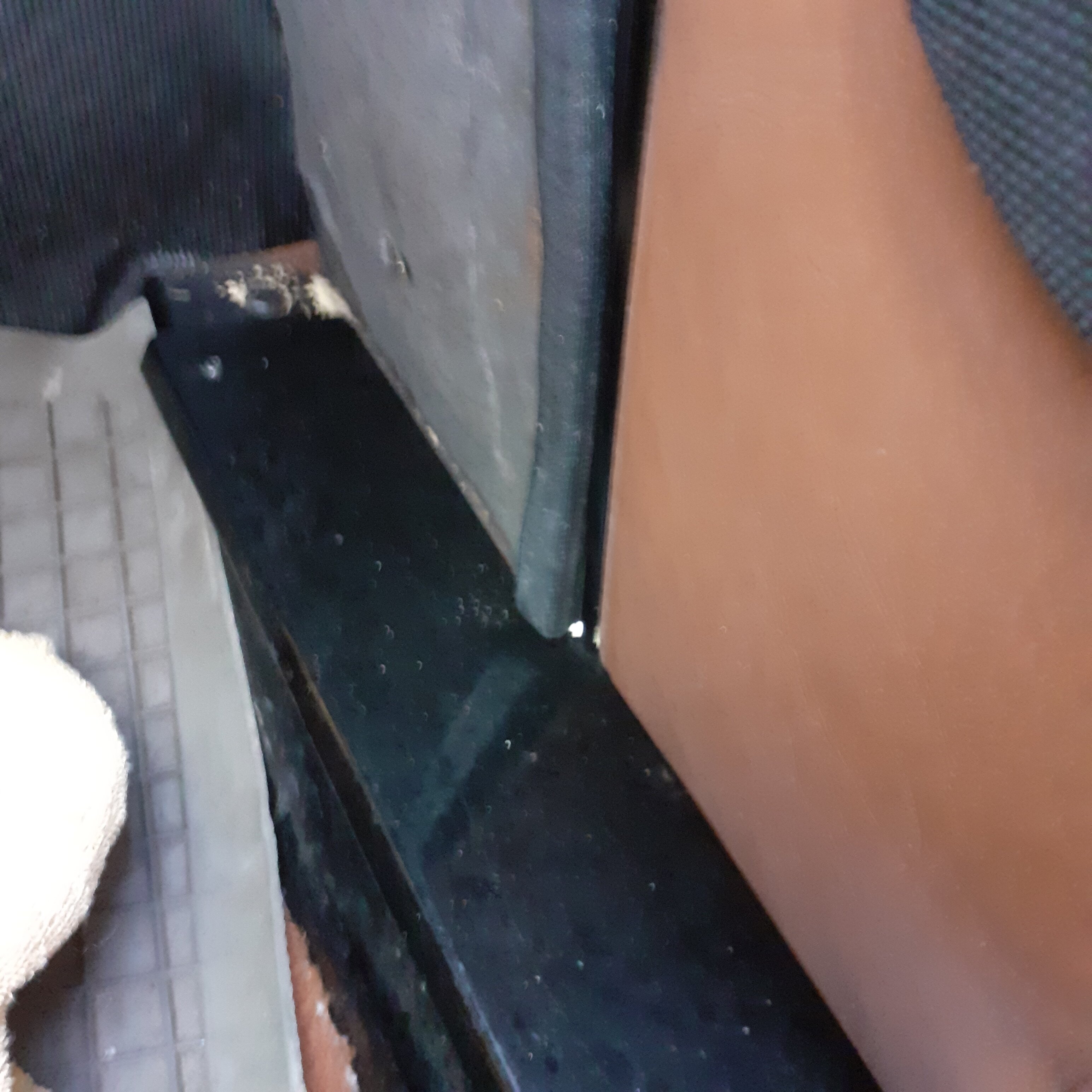

Es gibt einen Spalt zwischen A-Säule und Tür, durch den man bei geschlossener Tür auf die Straße schauen kann. Solche Spaltmaße kannte ich von 2cv und R4. Die Tür ist original und von außen wirkt sie gut eingepasst.
Ich habe noch nicht geschaut, ob da eine Dichtung fehlen könnte.
Ich schick ggf. noch ein Foto davon.

Am Schweller befinden sich jeweils 2 Gummikeile, die unten an den Türdichtungen sitzen. Die fehlen oft und dann sieht man zur Straße durch.

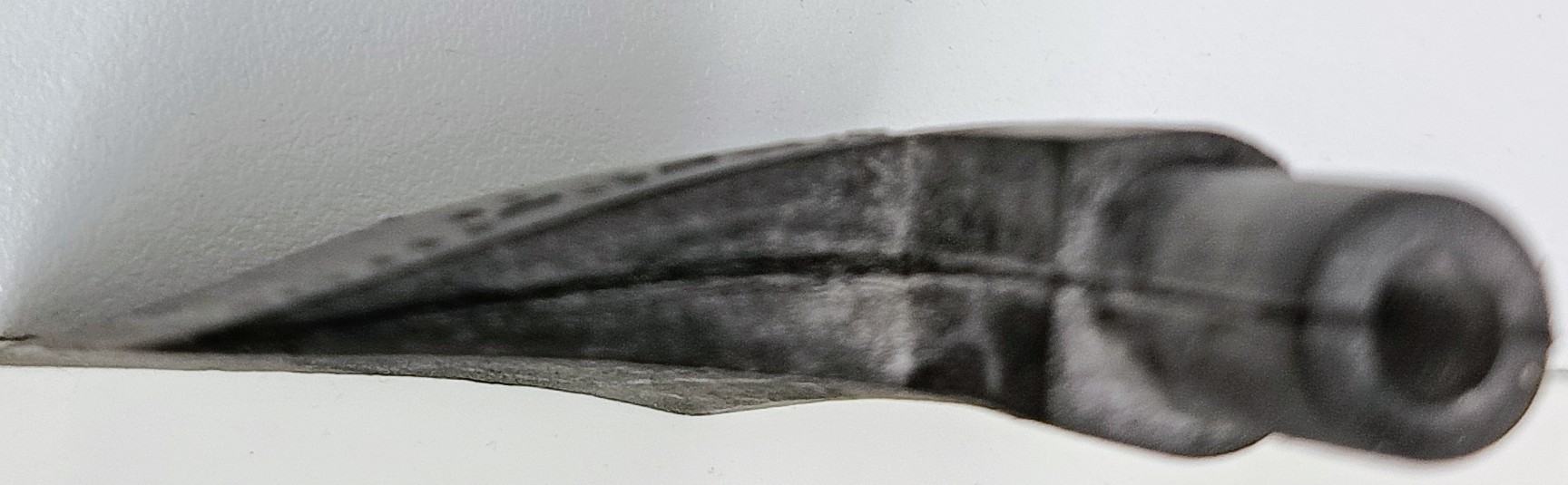

Im Kofferraum hab ich jetzt auch einen Wassereinbruch entdeckt. Da muss ich auch nochmal forschen, wo er kommt. Mir fiel auf , dass die Dichtung an einer Stelle beschädigt ist durch Mechanik, welche die Klappe offen hält.Q
Hier nochmal ein Bild von der offenen Stelle.

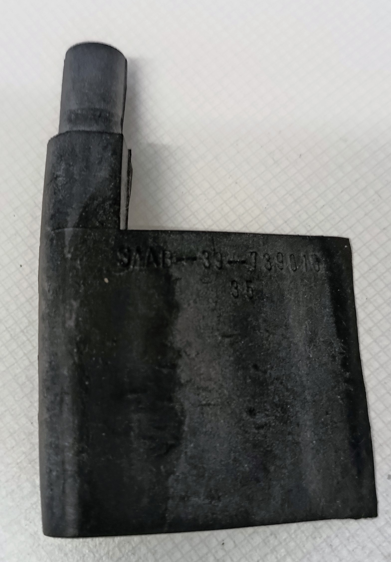

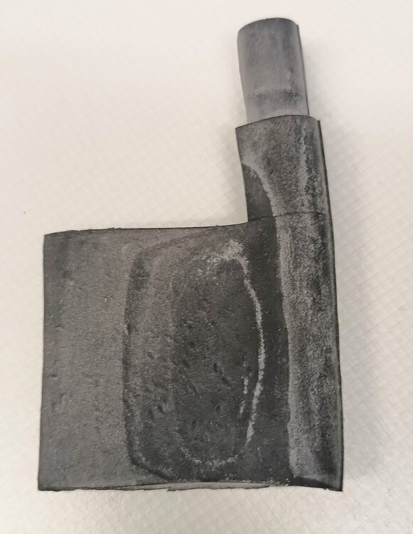

Ja. Da fehlt die Dichtung. Geht oft verloren.
Kofferdeckeldichtung ist auch oft nicht der Hit. Am besten mal Rückbank umlegen und von innen gucken wo die Sonne seitlich reinscheint.

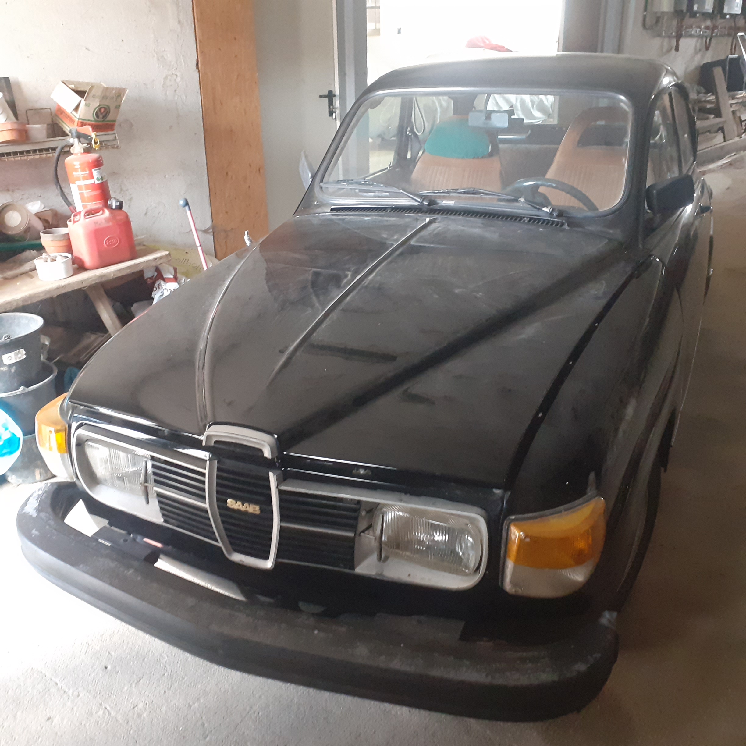

Die Wischer von den Scheinwerfern liegen
nicht auf den Gläsern auf. Musst mal gucken was da los ist. Die Embleme sind auch nicht an der korrekten Stelle. Aber da lässt sich ja leicht ändern.
Da fehlt dieses Teil 😜
Super! Das wäre meine nächste Frage gewesen. Ich habe schon angefangen , eine Liste zu machen mit den kaputten bzw. fehlenden Teilen. Ich bin immer wieder mal in Schweden und kenne dort auch ein paar Quellen für die Teile.
