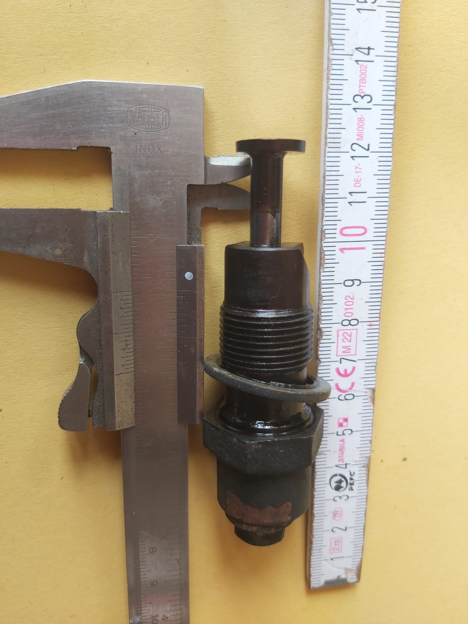

nun das Foto
hab wohl das nicht wie es sein sollte ausgebaut. Die Schraube soll wohl vorher entnommen werden.
Der Abstand komplett ist wie sichtbar 20mm.
Betrachtet man die Spur an dem Kolben, erkennt man wie der Messschieber zeigt 12mm.
Bei Montage muss dann sicher die Schraube erst eingedreht werden wenn der Kettenspanner festgeschraubt ist?

Richtig.
Kettenspannerfuß ganz reinschieben, dann einschrauben, dann die Feder mit dem Plastikpinöpel rein und mit der 12er Schraube zu machen.
... hab wohl das nicht wie es sein sollte ausgebaut. Die Schraube soll wohl vorher entnommen werden.
Dann ist es also wie in #146 vermutet.
Damit sagt das Maß genau nichts aus, weil die Feder den Spaß beim Ausbau mangels Gegendurck durch den Kettenspanner natürlich auf Endanschlag ausfährt.
Die blanke Spur am Stößel zeigt ziemlich sicher, dass da noch mehr als 1/3 des Weges übrig ist. Also einige/viele 10tkm. Sollte sicherheitshalber nach der Montage nochmal gemessen werden.

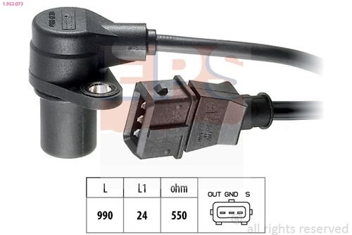

KWS gemessen u. 517 Ohm von GND zu OUT abgelesen.

Habe den KWS an dem anderen 9000 auch mal mit dem Multimeter verglichen. Bei dem habe ich 501 Ohm sehen können.

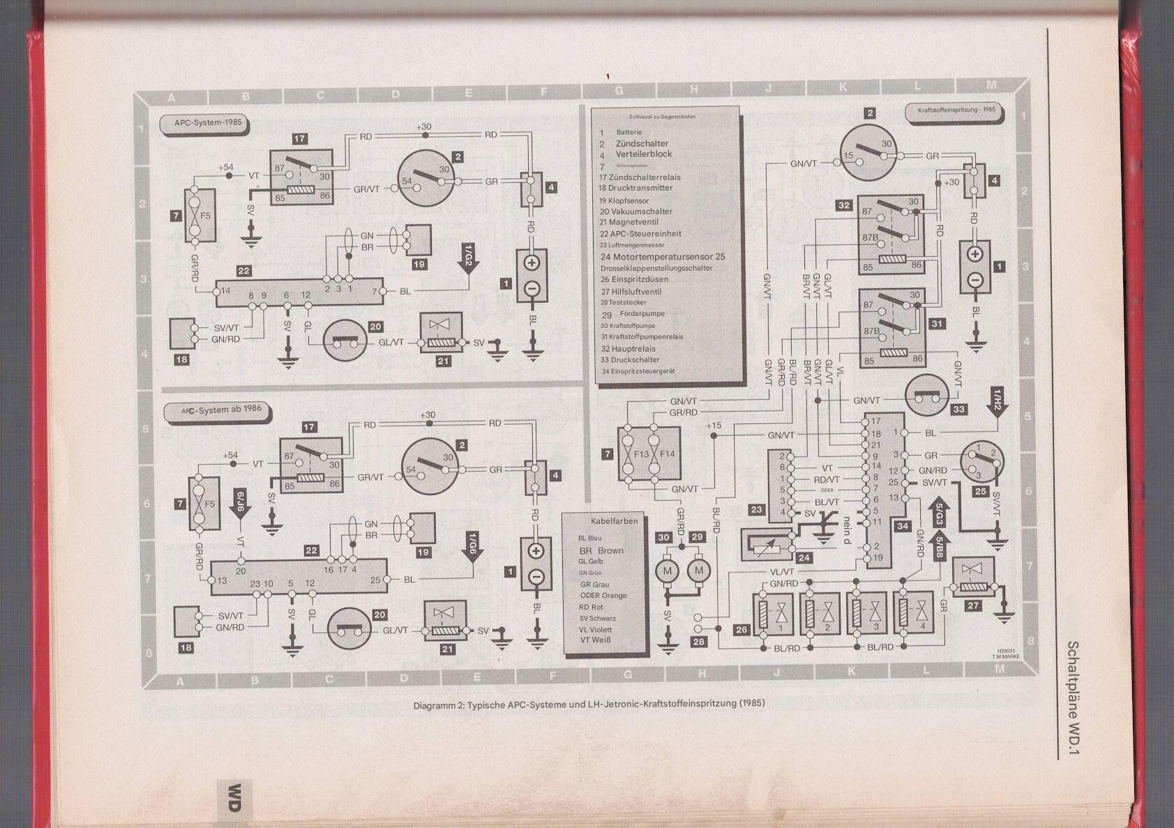

dann kann ich den Haynes, der von 1985 bis 1998 sein soll wohl in die Tonne ablegen?
Andere Pläne sind da nicht drin.
Hast du gültige, die du mir senden könntest/würdest?
das kann ich nicht sagen-
Dazu reicht ein kurzer Blick, dass das für APC-Fahrzeuge ist: 1742409603459.png.0a78856c17f8f5e39a9d7d7136a0c5e3.png und 1742409619374.png.de959838fcb6350e1ba5df5de5c71f38.png
Für einen '96er 9k auf einen Mittachtziger Schaltplan (wobeio das ja nicht einmal wirklich als solcher zu bezeichnen ist) zu schauen, dürfte nur in wengigen Ausnahmefällen hilfreich sein.

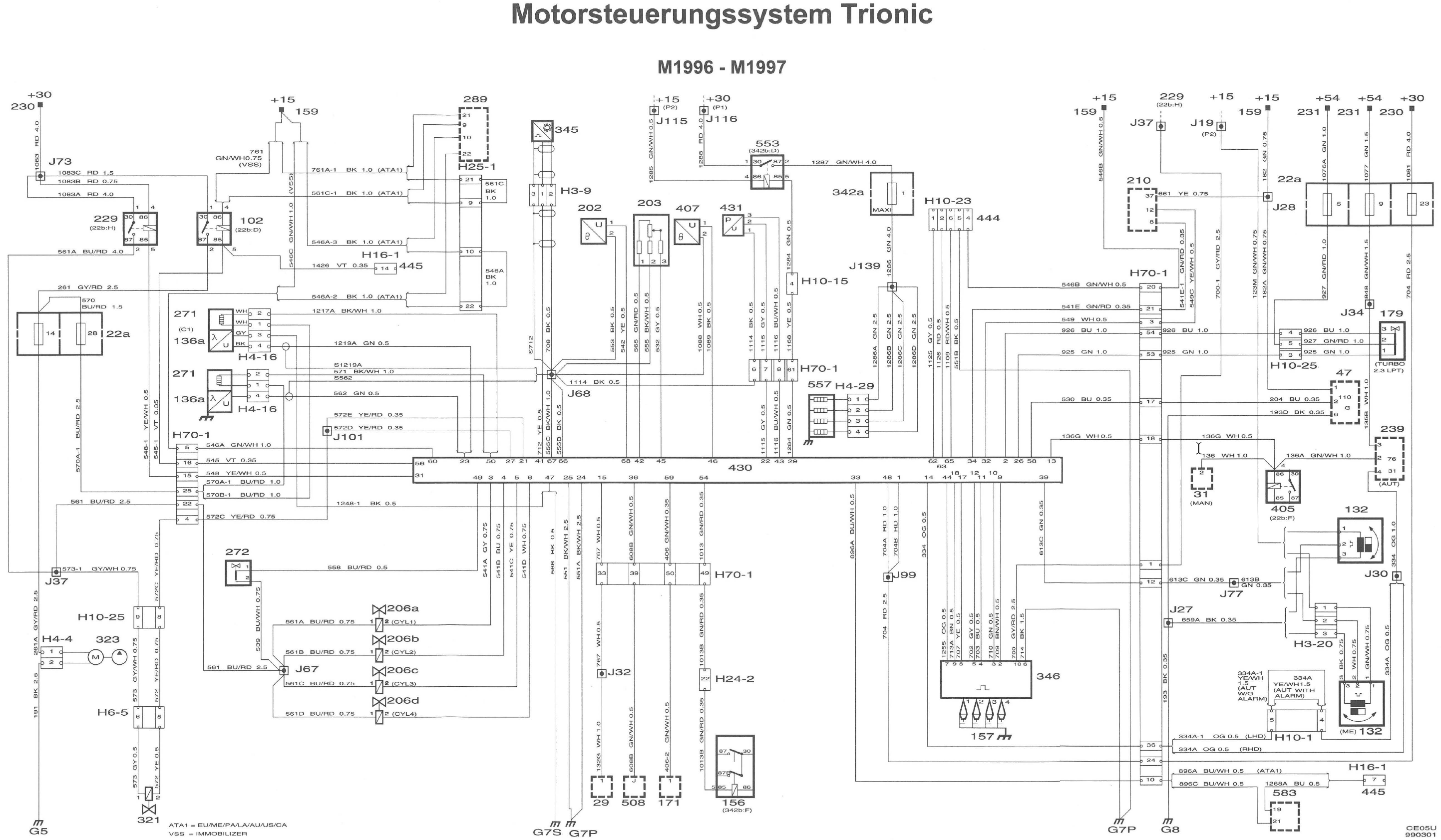

Hier mal der korrekte Schaltplan:

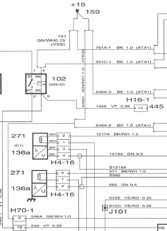

Und hier nocPIN 56 & das Relais:
Aber ich vermisse bisher noch eine Aussage dazu, ob die VSS auchn tatsächlich inaktiv ist.
Denn sonst gibt die Trionic das BePu-Relais nicht frei.
Danke René, das spart mir das Heraussuchen...und ja, die VSS ist die erste Verdächtige.
Wenn man gar nichts anderes, also zumindest das bekannte 9k-PDF (allerdings auch ohne Schaltpläne), hat, ist das sicher manchmal besser als nichts. War seinerzeit auch mein erstes Buch zum 9k. Aber zu wirklich viel taugt es nicht.

das habe ich gemacht. KWS ist wohl ok?
