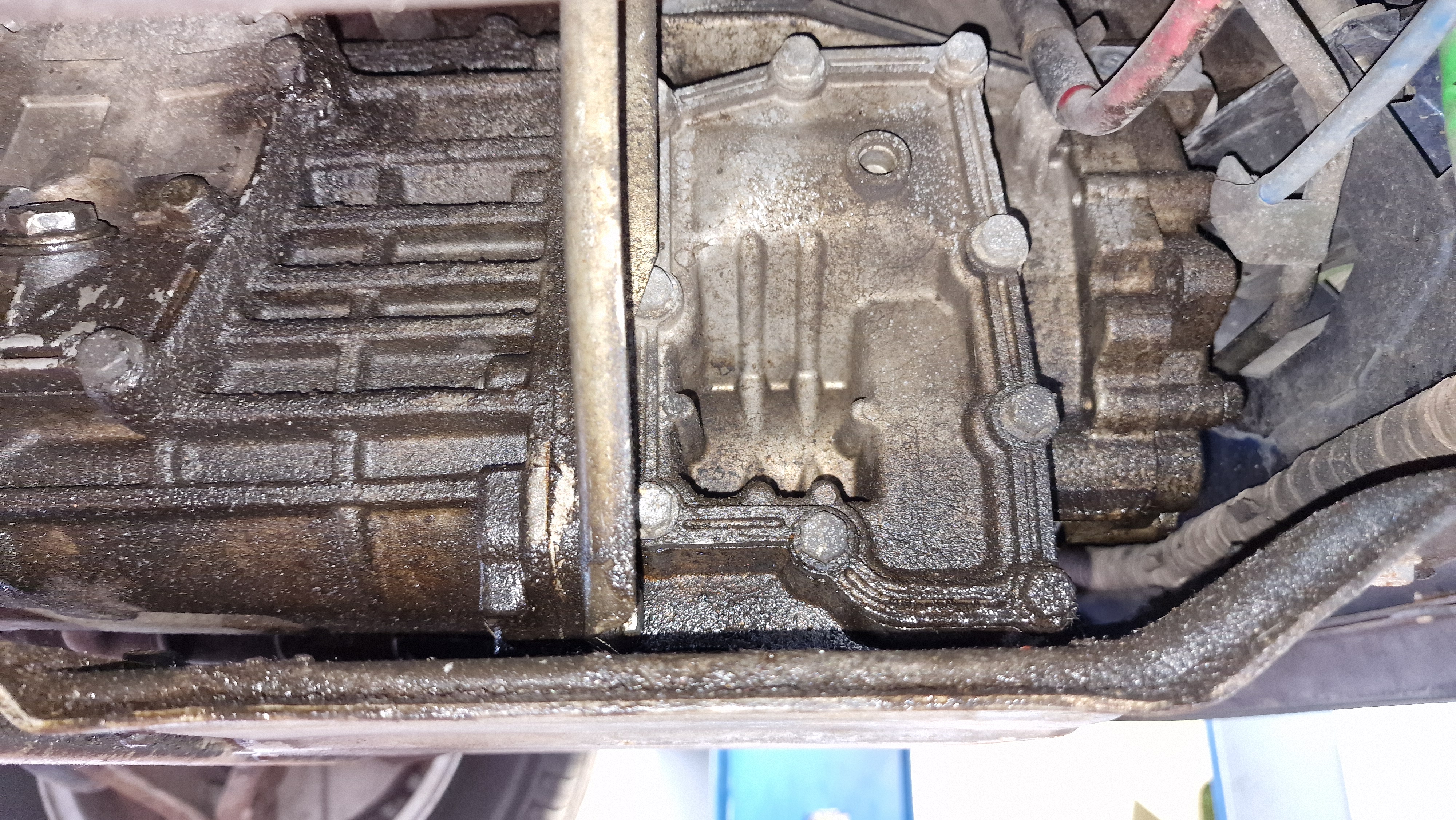

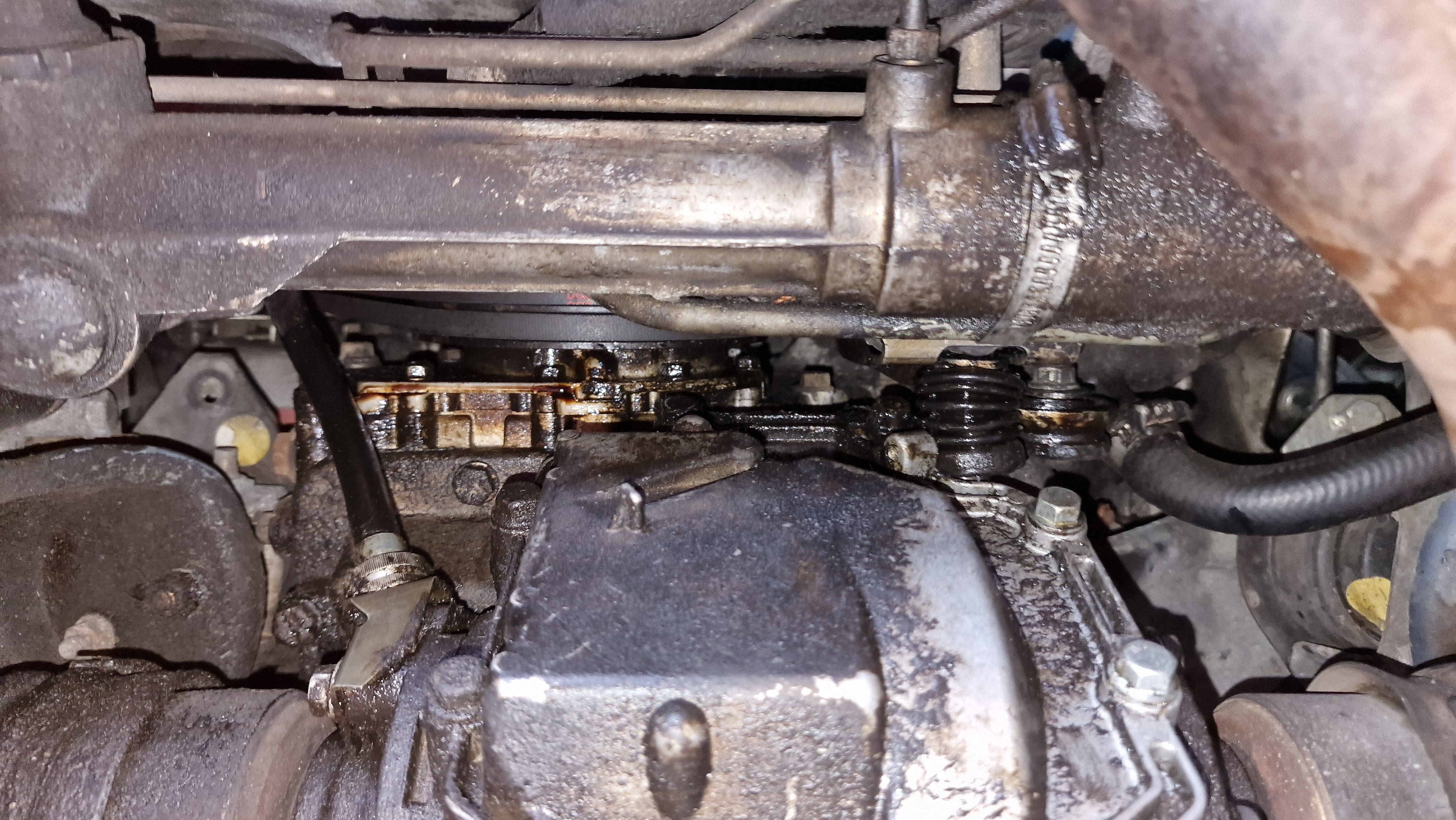

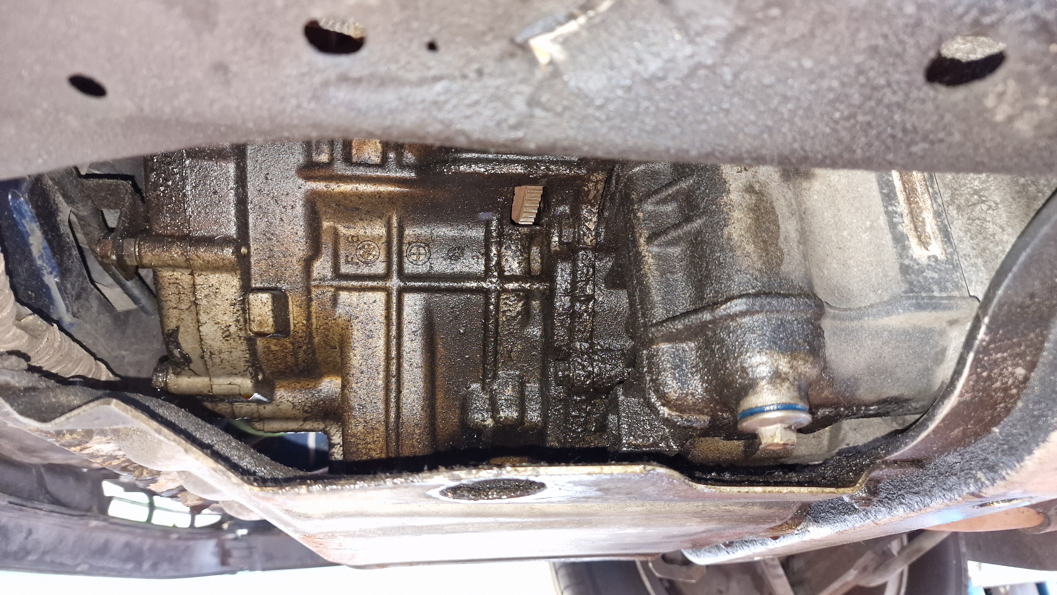

Hallo liebe Saab-Gemeinde,
bin an einem schönen US-Reimport Cabrio dran... wollte den Deal eigentlich schon perfekt machen, aber
nach der finalen Unterboden-Begutachtung bin ich als Laie doch sehr skeptisch geworden. Der 170-PS Turbo
hat im April 2024 neuen TÜV und auch Ölwechsel bekommen. Klar, dass an einem 1993er Fahrzeug schon mal
ein Tröpfchen Öl sichtbar ist, aber hier fürchte ich steht zur Abdichtung wohl eine größere Reparatur an...
Eingentlich wollte ich ja die vielzitierten Achswellen-Tunnel sehen - die sind 1A! ;-)
Ich bedanke mich schon jetzt für Eure Hilfe und Eure Meinung!

Größere Rep. ist relativ.:smile: Meinen grauen T16S wieder aufzubauen ist definitiv viel mehr Arbeit!
Es sind beide KW-Dichtringe, der O-Ring des Ölpumpengehäuses, die Dichtung am Primärdeckel und wahrscheinlich der Dichtring fürs Schaltgestänge fällig. Letzterer ist aber am Bild nicht eindeutig zu verifizieren, würde ich in dem Fall einfach mitmachen. Die Rep ist m. M. nichts "wildes" und, je nachdem wie schnell derjenige arbeitet, in ca. 1 Tag zu machen.
Oder anders herum: Das ist nichts, was bei einem Fahrzeug mit guter Basis (also insbesondere intaktem Blech) einem Kauf entgegen stehen sollte.
Es sind beide KW-Dichtringe, der O-Ring des Ölpumpengehäuses, ..
Das sind für mich auch die unmittelbaren Verdächtigen.
Es ist mit einem halben Werkstatttag zu rechnen plus die beiden Simmeringe, die Dichtring der Ölpumpe....und falls beim Ausbau der Kupplung, die zum Ersatz des vorderen Simmerings zwingend heraus muss, entsprechender Verschleiss festgestellt wird, eben noch die betroffenen Komponenten. Dann wirds knapp vierstellig.
Aber wie René schon schrieb: Ein 900 mit passender Basis ist diesen Einsatz IMMER wert.
beide Wellendichtringe sind dicht.
Verdächtig sind der Kupplungswellendeckel und der O-Ring der Ölpumpe. Das sollte nach Reinigung und Probefahrt überprüft werden.

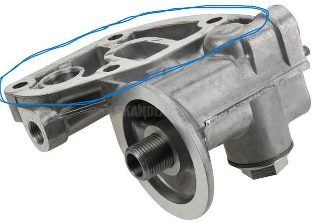

Ich habe mir die Bilder eben auf dem grossem Monitor nochmals angesehen:
Woran erkennst Du, dass nur der Ölpumpen-Ring undicht ist?
Wobei der Arbeitszeitaufwand als Haupt-Kostenfaktor ja in beiden Fällen gleich ist.
undichte Wellendichtringe lassen mehr oder weniger gleichmäßig Öl ab. Das hinterlässt deutliche Laufspuren und sichtbare Freipülungen in der Dreckschicht, die hier sehr gut sichtbar fehlen.
Soweit war es in diesem Fall gut Bilder vor der fälligen Reinigung zu machen.
