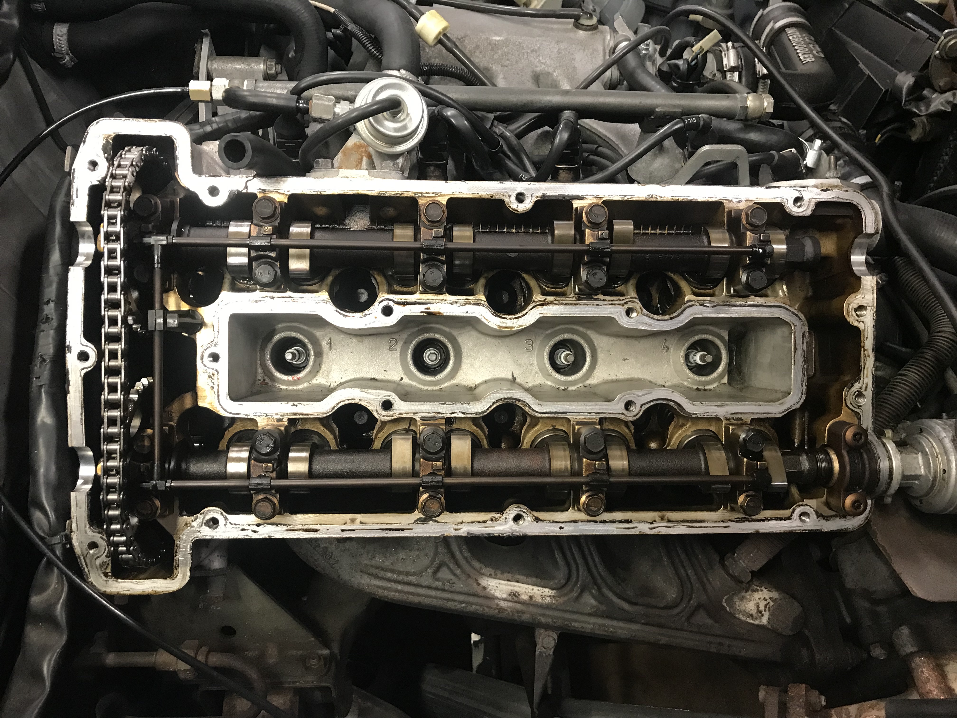

Mit Stethoskop höre ich es am lautesten über der Steuerkette in der Mitte vom Ventildeckel.
Ventildeckel runter und mal nach gesehen.

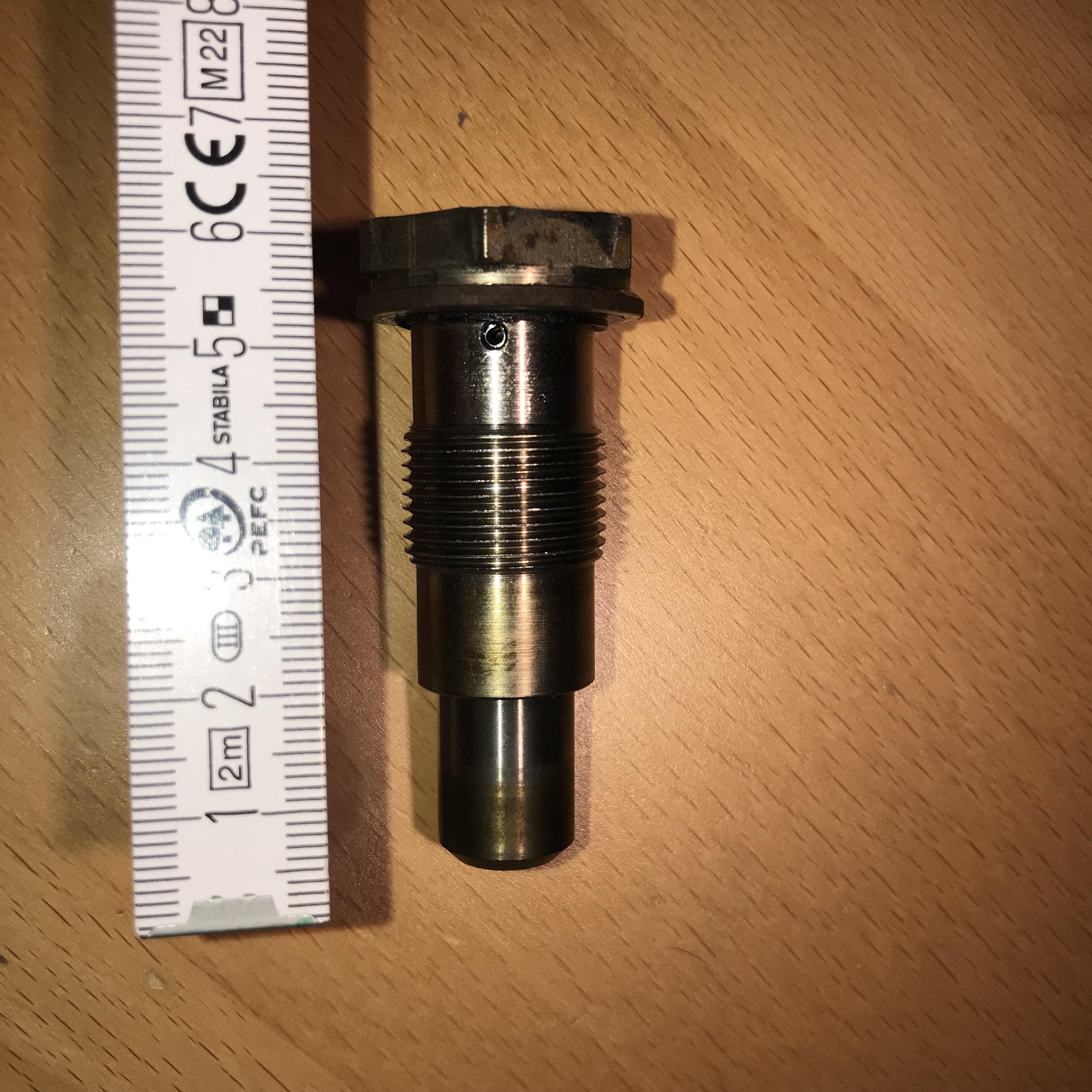

Kettenspanner alte Version habe ich noch nicht entnommen.

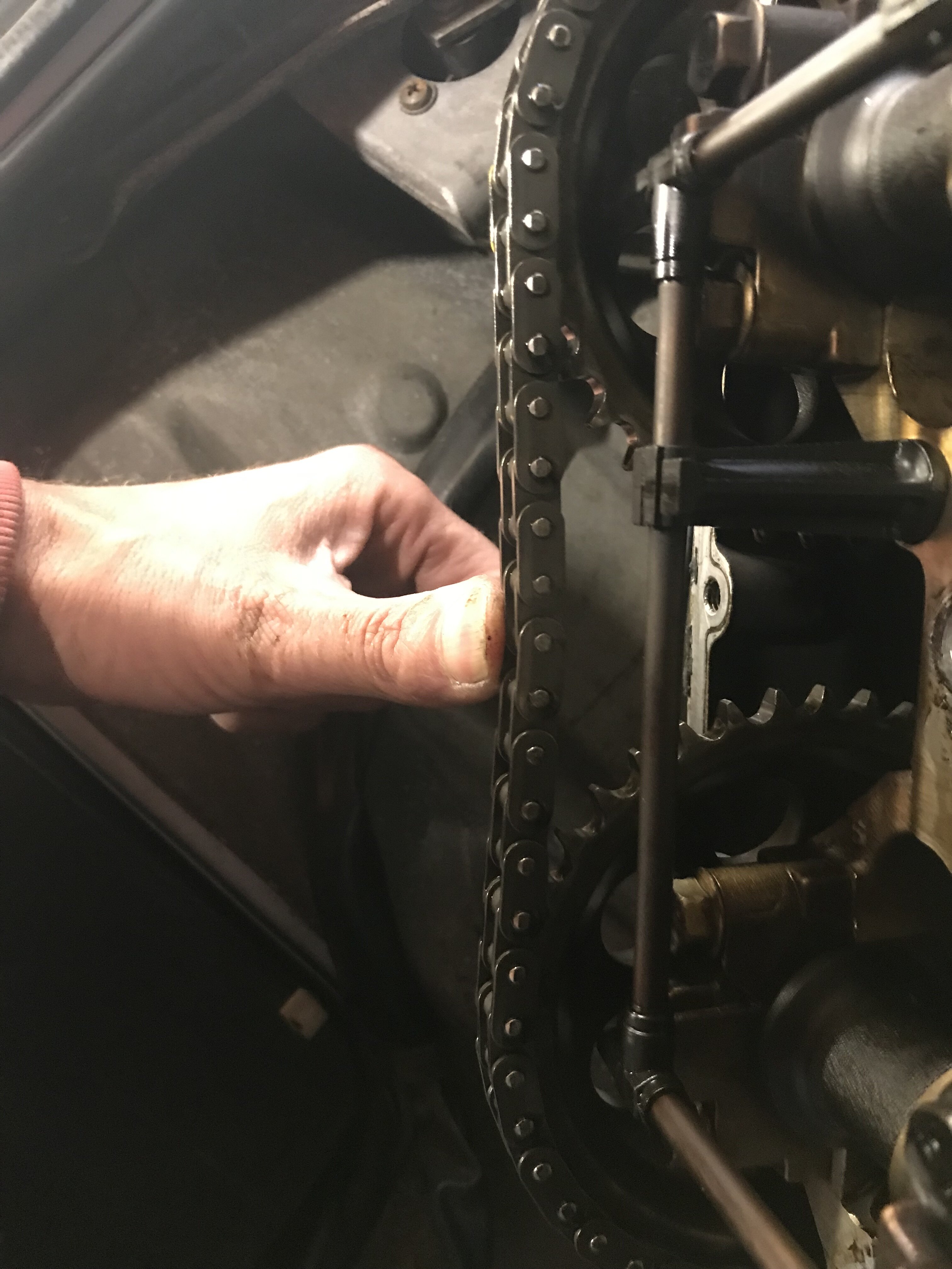

Das Durchdrücken der Kette ist akzeptabel?
Den alten Kettenspanner gibt es ja nicht mehr. Ersetzbar durch die neue Version?

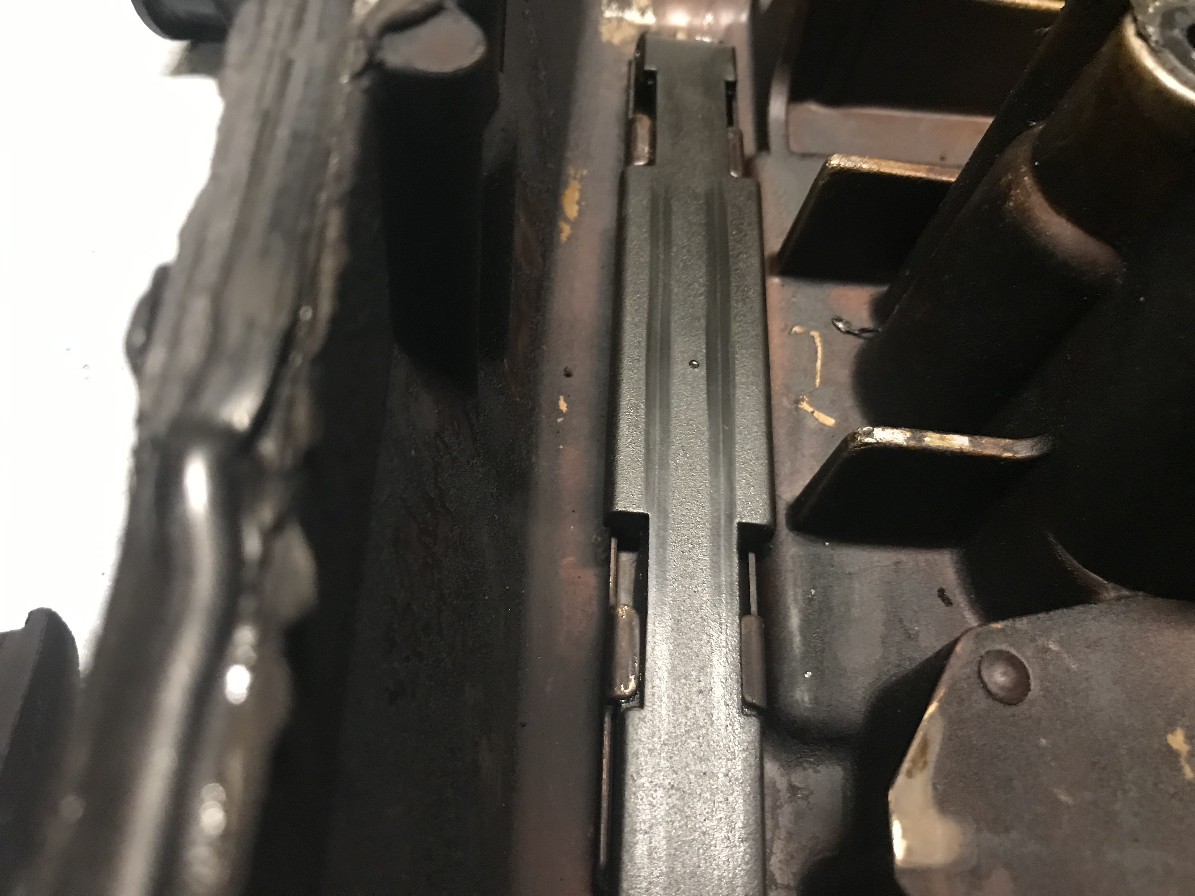

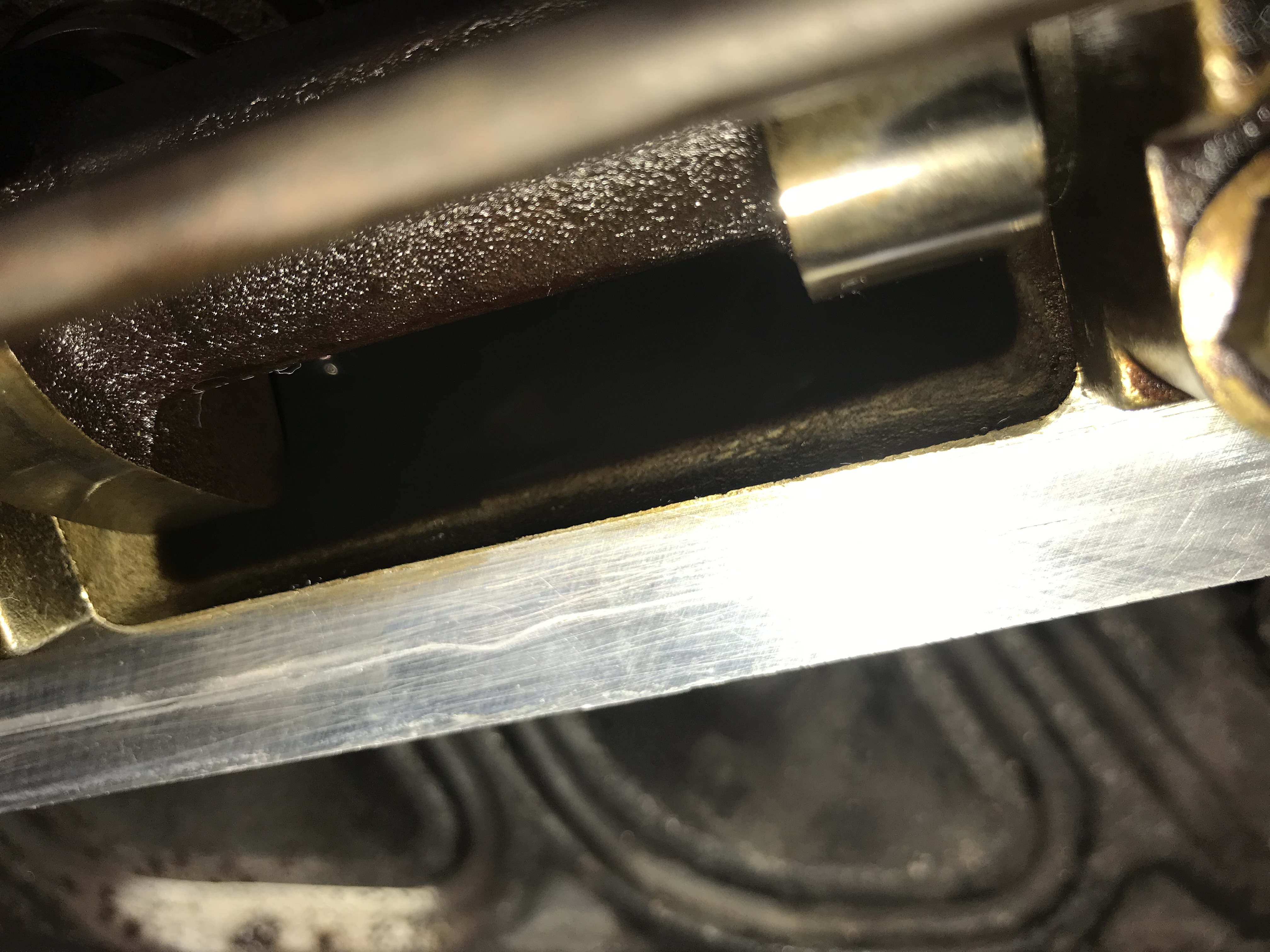

Ich lese im Web die Kettenführung im Deckel soll weich sein. Ist aber hart jedoch noch nicht tief eingelaufen?
Hat wer Bilder vom alten Kettenspanner im ausgebauten Zustand?

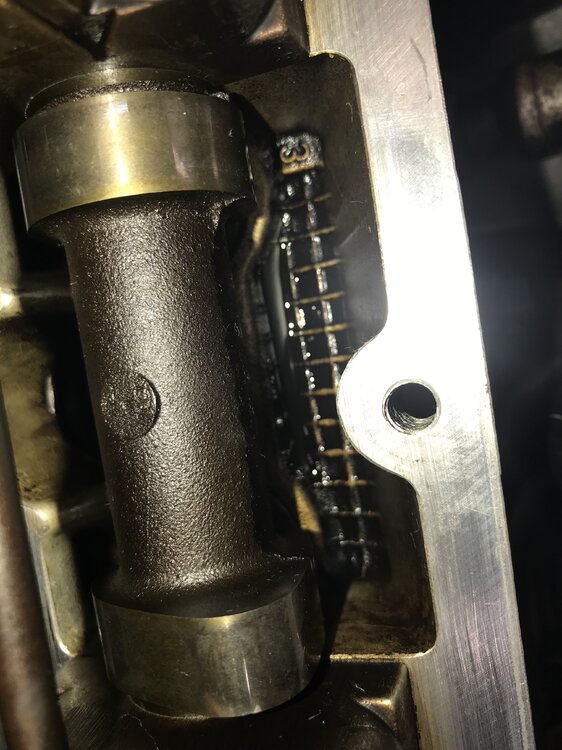

Die drei halbrunden Vertiefungen im Kopf waren durch einzelne Gummis gefüllt. Ersetzen? Sehe die sind bei Sk..x dabei.

Eine neue Anschlagschiene vermindert sicher die Geräuschbildung, allerdings sieht das nach der alten Version aus, die es meines Wisses derzeit nicht mehr gibt.
Der Ersatz erfordert einen Ventildeckel neuerer Bauform, Schienen dafür gibt es noch.
Bearbeitet von klaus
Ja, die Führung am Ventildeckel härtet aus, fühlt sich dann wie Plaste an, ist neu aber gummiweich.
Aber wenn sich das Geräusch wirklich so anhört wie in dem Video von Micha mit dem defekten Spanner, dann würde ich auch an eine ähnliche Ursache denken.
Die Schiene im Ventildeckel zeigt keinen übermäßigen Verschleiß, im Gegenteil.
Wenn die allerdings knochenhart ist, wirds laut.
Einfach mal mit dem Griff eines Schraubendreher drauf klopfen. Wenn es Klackt, wie wenn man auf Holz schlägt, dann tauschen,
Kettenspanner dennoch prüfen, evt. noch die alte Bauart?

nur mal eine Anmerkung weil mir das gerade irgendwie auffällt. Hast du das ganze Öl im Deckel und im Kopf weggewischt? Das sieht auf den Fotos alles sehr trocken aus. Dann wäre das Problem nämlich ein anderes.
Grüße
Im Bild ist der Deckel schon ausgewischt.

Ich hab gerade die Bilder noch mal genauer angesehen, der ganze Ventiltrieb ist ja nahezu Staubtrocken, wie mit Bremsenreiniger abgeduscht.....
Ventiltrieb wurde nicht gereinigt. Öl findet sich da genug und hat sich unterhalb der unteren Nockenwelle gesammelt.

Ich bleibe dabei:
Da kommt kein Öl. noch nichtmal in den Bohrungen für die Zylinderkopfschrauben ist ein Hauch von Öl zu sehen.
Das ist alles Pf... trocken
Ich bleibe dabei:
Damit fährt man ein paar Km und dann ist Sense
Ich hatte vor ein paar Jahren genau so einen Fall, Motor hat eine Zeitlang gestanden und wurde dann eingebaut, baute Öldruck auf , aber hämmerte im Leerlauf heftig vor sich hin. Nach abbau des Ventildeckels das gleiche Bild wie hier. Beim Durchdrehen mit dem Anlasser blieb alles Trocken. Die Recherche ergab eine zugemockte Versorgungsbohrung durch den Zylinderkopf. Nachdem ich sie mittels Draht und anschliessend mit Reinigungsbürstchen freigepopelt hatte kam auch wieder Öl oben an und das Hämmern war weg.
Der Motor läuft heute noch. es ist schon erstaunlich was die Motoren abkönnen.
Ich bleibe dabei:
Die Nocken mögen zwar trocken sein, hatte mit den Fingern mal nachgefühlt, kann jetzt aber nicht sagen wie das Öl herunterläuft nach 11 Tage Standzeit. Öl ist zu sehen und steht in den Vertiefungen.IMG_4443.thumb.jpeg.93d1b36d48540e03fb252d4a552d78fa.jpeg.

Hier der Kettenspanner, alte Version. Vorne schaut er jetzt 19,3 mm raus. Läßt sich 2mm leichtgängig eindrücken. Spuckt dann Öl durch das Loch. So wie es aussieht wird er mit Öldruck gespeist.
Läßt sich im Uhrzeigersinn tiefer eindrehen.
