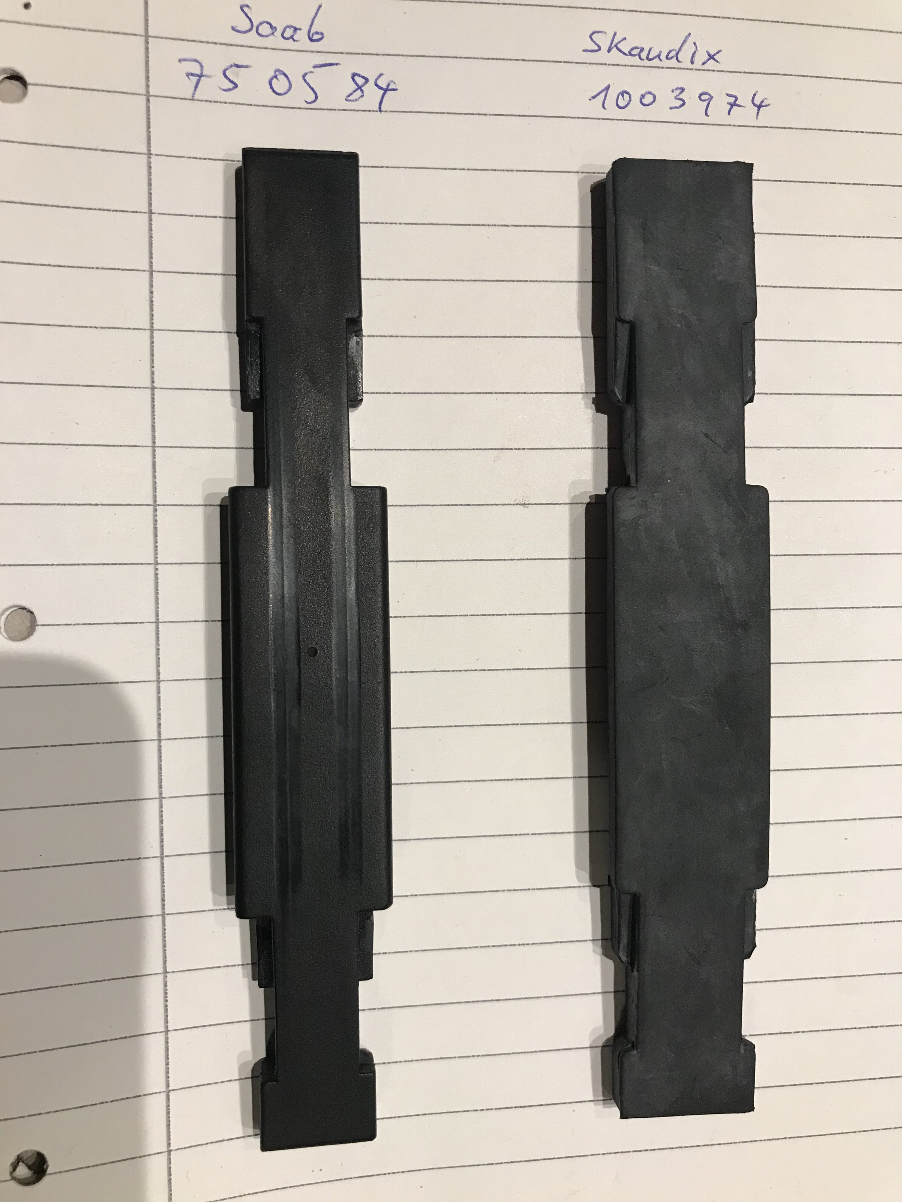

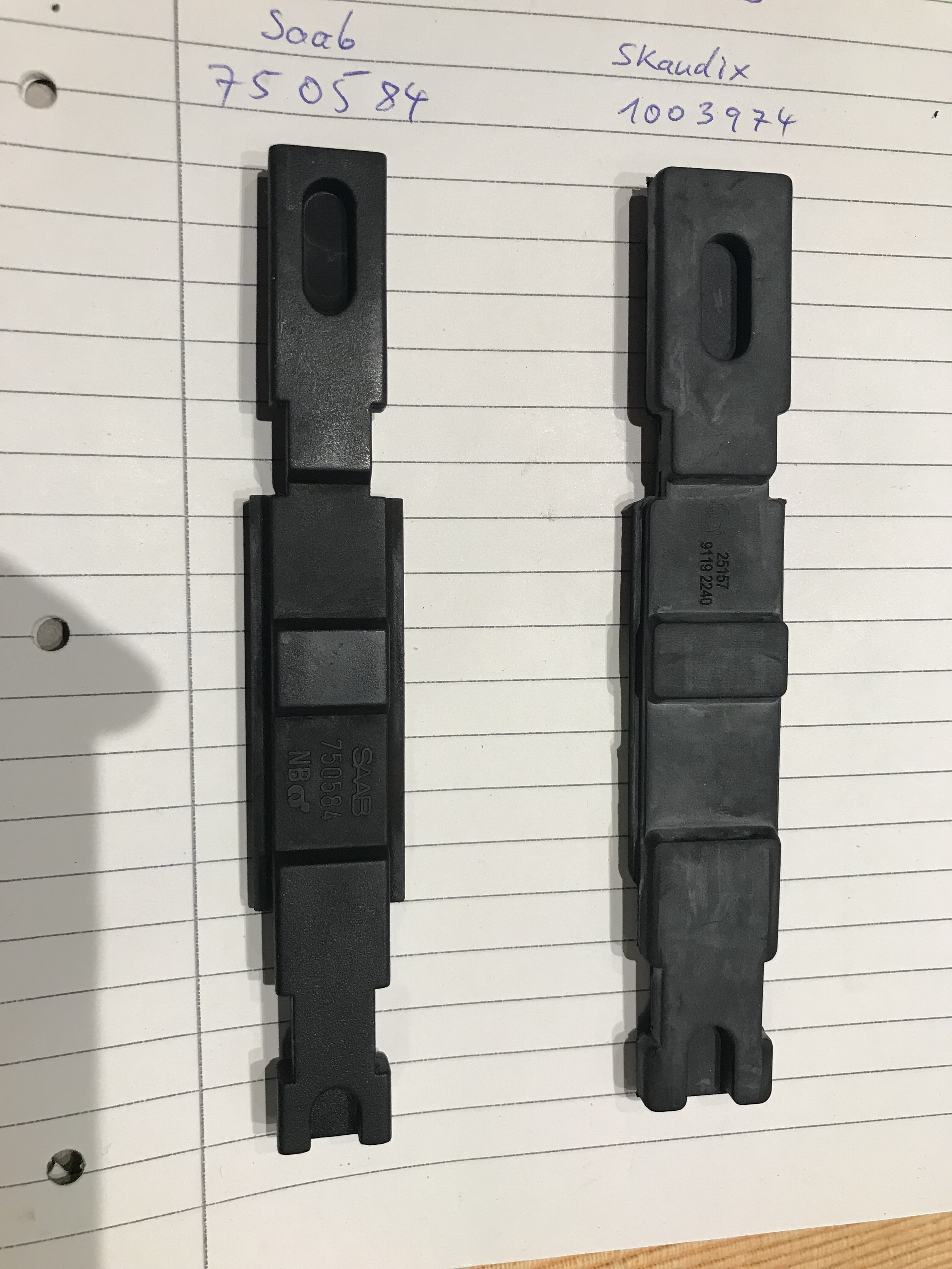

Hier die unterschiedlichen oberen Gleitschienen. Man sieht wie breit der neue geworden ist. Ich spare mir mal das zurecht schnitzen zumal die Rückseite auch unterschiedliche Nuten haben.
Werde mich mal auf die Suche nach einem anderen Deckel machen.
hab letzte Woche noch einen "neuen" Deckel verbaut, weil eine schmale Schiene nicht aufzutreiben ist. Deckeltausch ist da wohl der Weg der zu gehen ist. Allerdings ist darauf zu achten, daß nicht nur die breite Schiene passt, sondern auch die Anschläge für die externen Ölleitungen vorhanden sind. Andernfalls drückt der Öldruck die Leitungen raus.

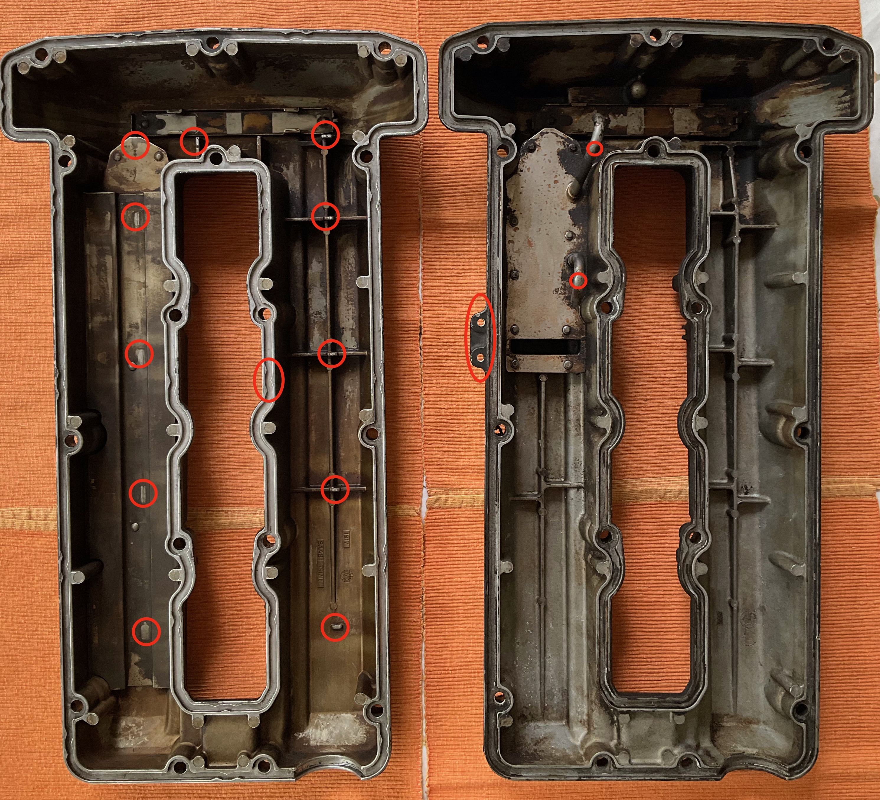

Hier mal der Vergleich alter und neuer Deckel. Danke an thadi05.
Links der Originale von 1984 mit zweizeiliger Beschriftung "SAAB", "16 VALVE".
Rechts einer von 1995 mit einzeiliger Beschriftung "SAAB 2.3".
Im Linken die Stellen wo der Deckel die externen Ölleitungen " das Geländer" niederdrückt.
Und in der Nut für die Ventildeckeldichtungen finden sich Nasen um diese bei der Montage zu halten.
Im Rechten Ventildeckelentlüftung mit verkürztem Blech mit Röhrchen "Syphon". Das obere Röhrchen greift unter die externe Ölleitung. Der Deckel muss also eingefädelt werden und darf bei Demontage nicht einfach abgezogen werden sonst reißt die Ölleitung ab.
