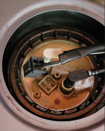

Sieht unter dem Deckel so aus:
[ATTACH=full]274124[/ATTACH]
Oder so ähnlich. Der Halter hat in den späteren MY nur noch Nasen, mit denen die Winkel gehalten werden. Und der Stecker wird auch mit seitlichen Laschen und nicht von oben blockiert.
Bearbeitet von René
Oder so ähnlich. Der Halter hat in den späreren MY nur noch Nasen, mit denen die Winkel gehalten werden. Und der Stecker wird auch mit seitlichen Laschen und nicht von oben blockiert.
Bilder sind aus MJ 1991
