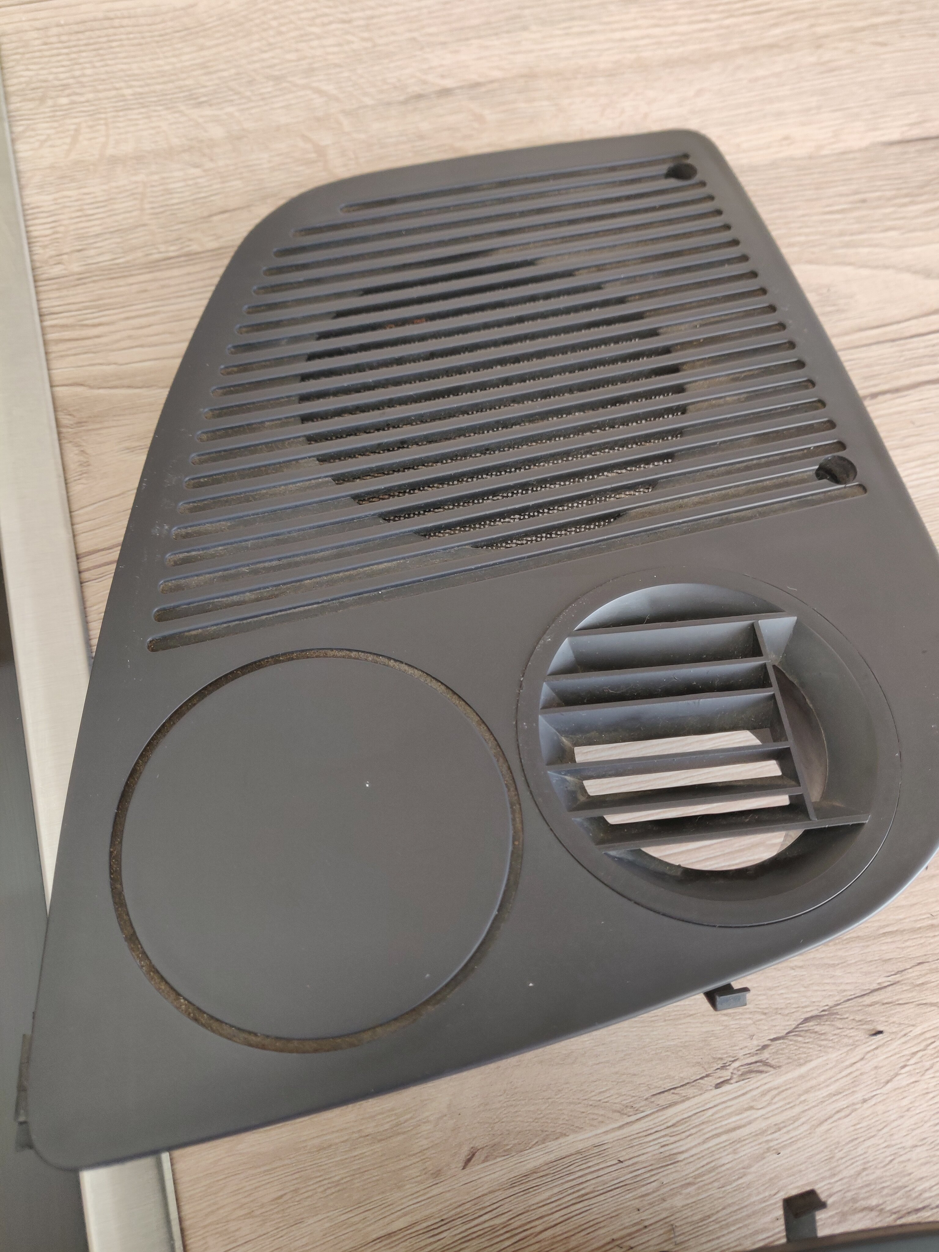

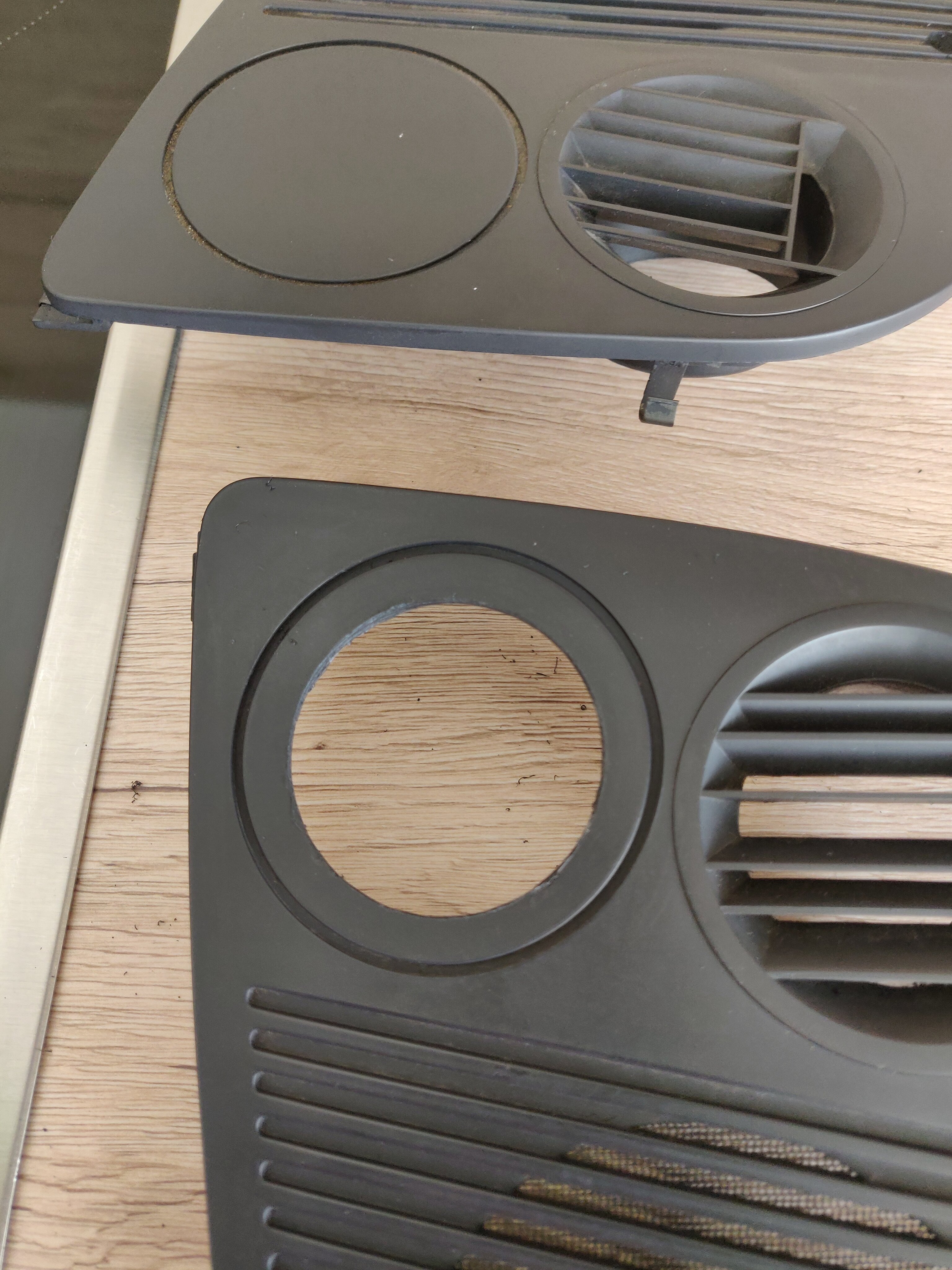

Im nÀchsten Schritt habe ich mich dann an die Bearbeitung der Lautsprecherabdeckungen gemacht:
Den runden, noch leeren Ausschnitt habe ich mit einer 50mm LochkreissÀge per Hand ausgeschnitten. Das sah dann so aus:

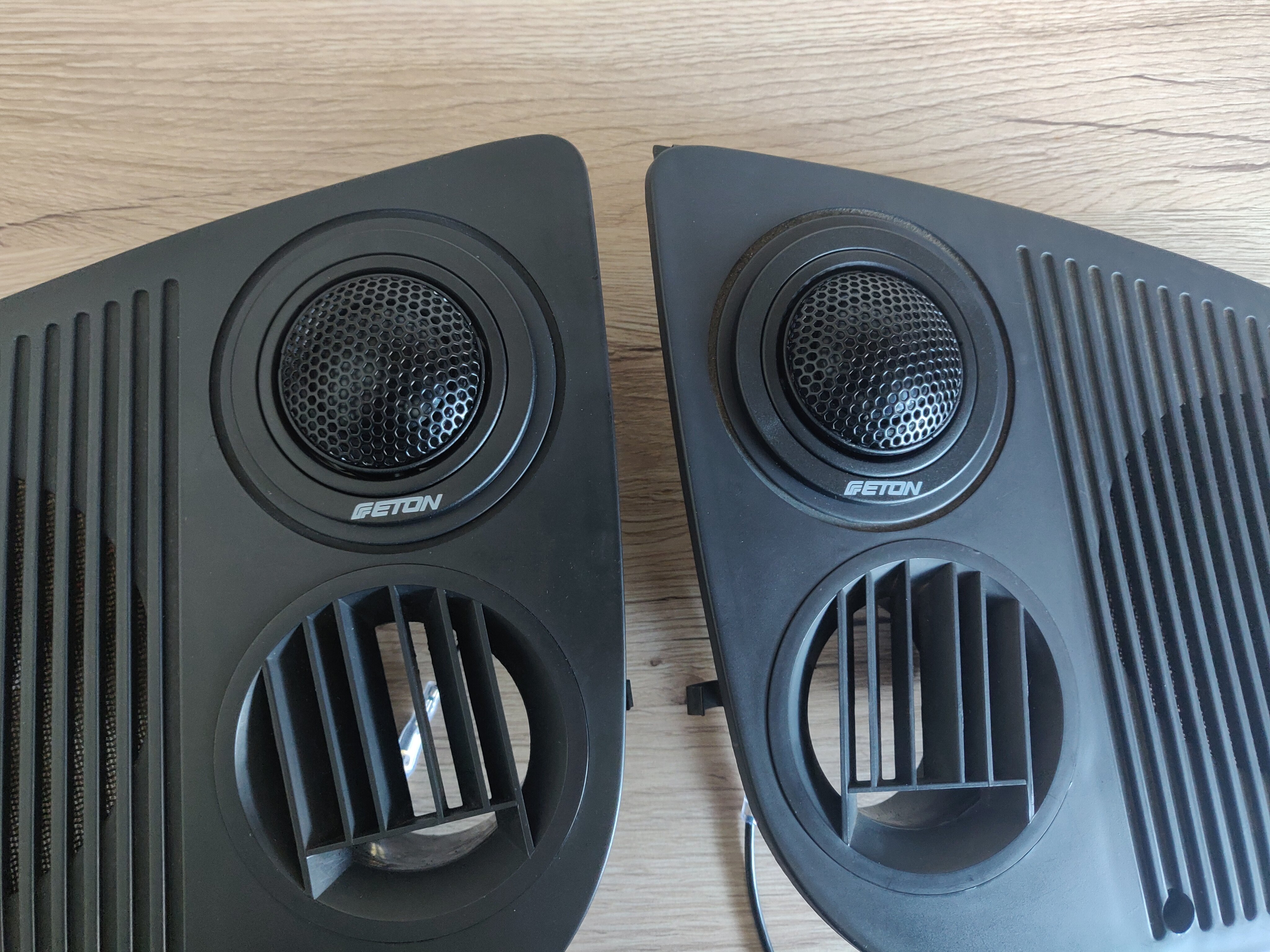

Jetzt konnte ich die Hochtöner mit den gelieferten Halterungen in die Abdeckungen einsetzen:

Das Endergebnis sah dann wie folgt aus:

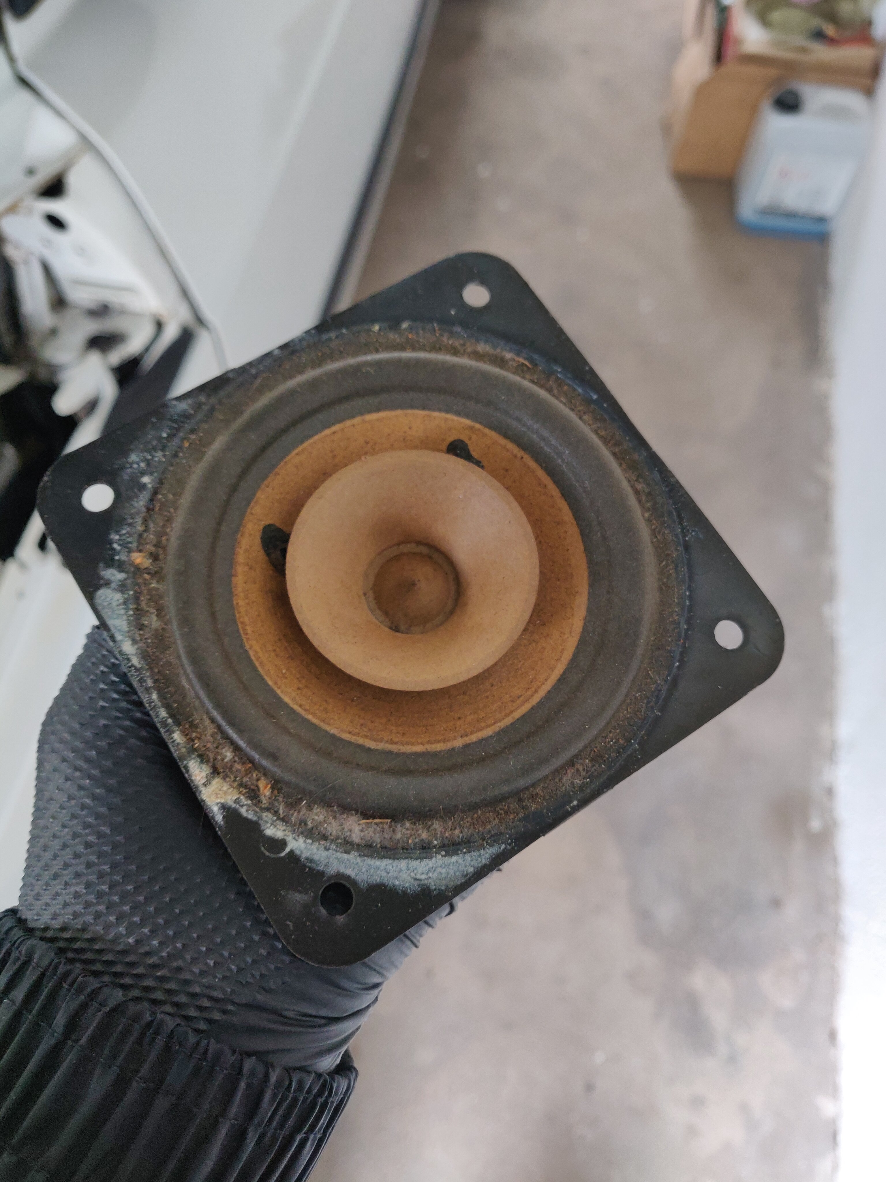

Auf der Fahrerseite musste ich feststellen, dass der Lautsprecher bereits gar nicht mehr an der Abdeckung hing, sondern lose im Armaturenbrett lag 😅.
Dort fehlten auch alle vier Klammern sowie die Gummi-Unterlage zwischen Lautsprecher und Abdeckung.
Der Lautsprecher selbst sah auf beiden Seiten so aus:
[ATTACH type=full" width="134px" alt="IMG_20241004_095012.jpg]278141[/ATTACH]
Die Membran selbst war auf beiden Seiten noch heil.

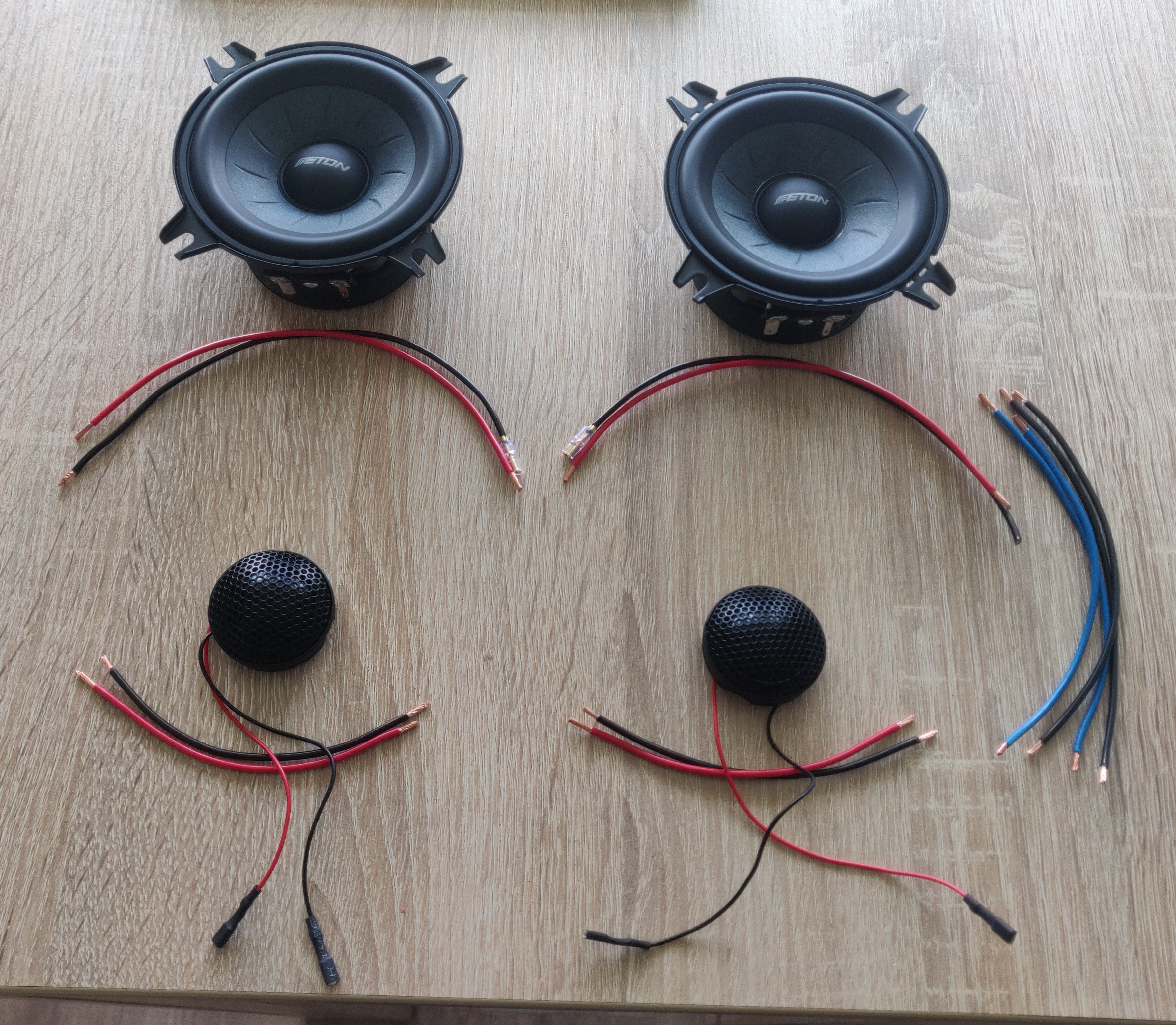

Ich habe mich dann fĂŒr das Eton PRA 10 System entschieden:
[ATTACH type=full" alt="IMG_20241006_132830__01.jpg]278142[/ATTACH]
Wie man sieht habe ich dort bereits schon die entsprechenden Kabel zugeschnitten und spÀter noch mit den passenden Steckverbindern gecrimpt.

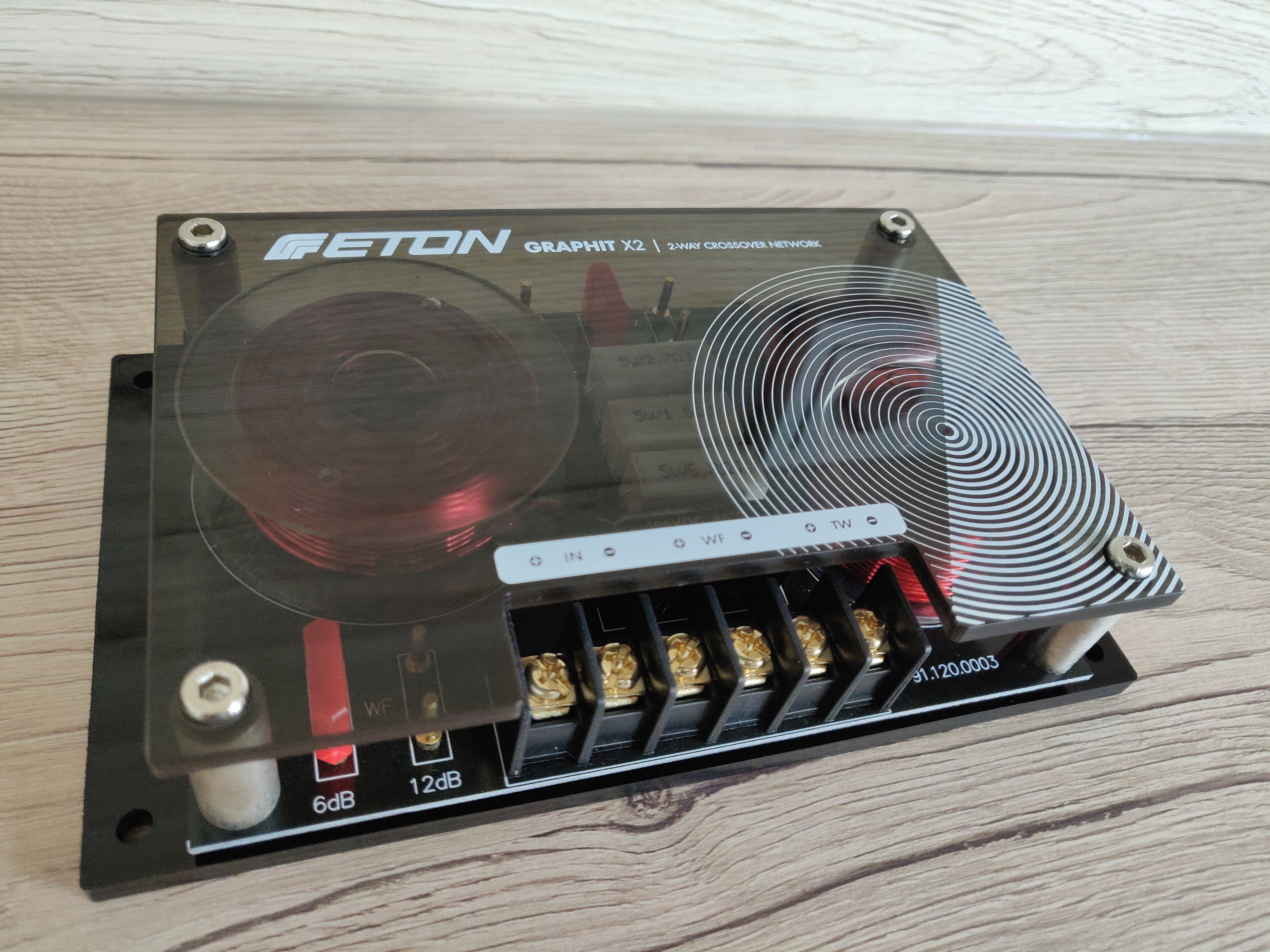

Leider hab ich an der Stelle gedanklich etwas geschlafen, da das Eton System nur Kabelweichen fĂŒr die Hochtöner, aber keine separaten Frequenzweichen im Lieferumfang hatte.
Also hab ich mich auf der Suche nach einer Frequenzweiche fĂŒr die Eton Graphite X2 entschieden:
[ATTACH type=full" width="239px" alt="IMG_20241011_134730.jpg]278143[/ATTACH]
Die Weiche ist fĂŒr das Setup eigentlich "zu hochwertig" (eine Weiche wiegt 524g), aber ich konnte das Paar fĂŒr nur knapp 40€ neu kaufen.
Beim Einbau zeigte sich, dass aufgrund der Abmessungen der Weiche auf der Beifahrerseite sie nur sehr knapp ins Armaturenbrett gepasst hat. Dort wÀre eine kleinere Weiche von Vorteil. Auf der Fahrerseite war hingegen ausreichend Platz vorhanden.
[ATTACH type=full" width="132px" alt="IMG_20241007_150254.jpg]278145[/ATTACH]
[ATTACH type=full" width="139px" alt="IMG_20241007_150327.jpg]278146[/ATTACH]
[ATTACH type=full" width="188px" alt="IMG_20241011_133920.jpg]278147[/ATTACH]

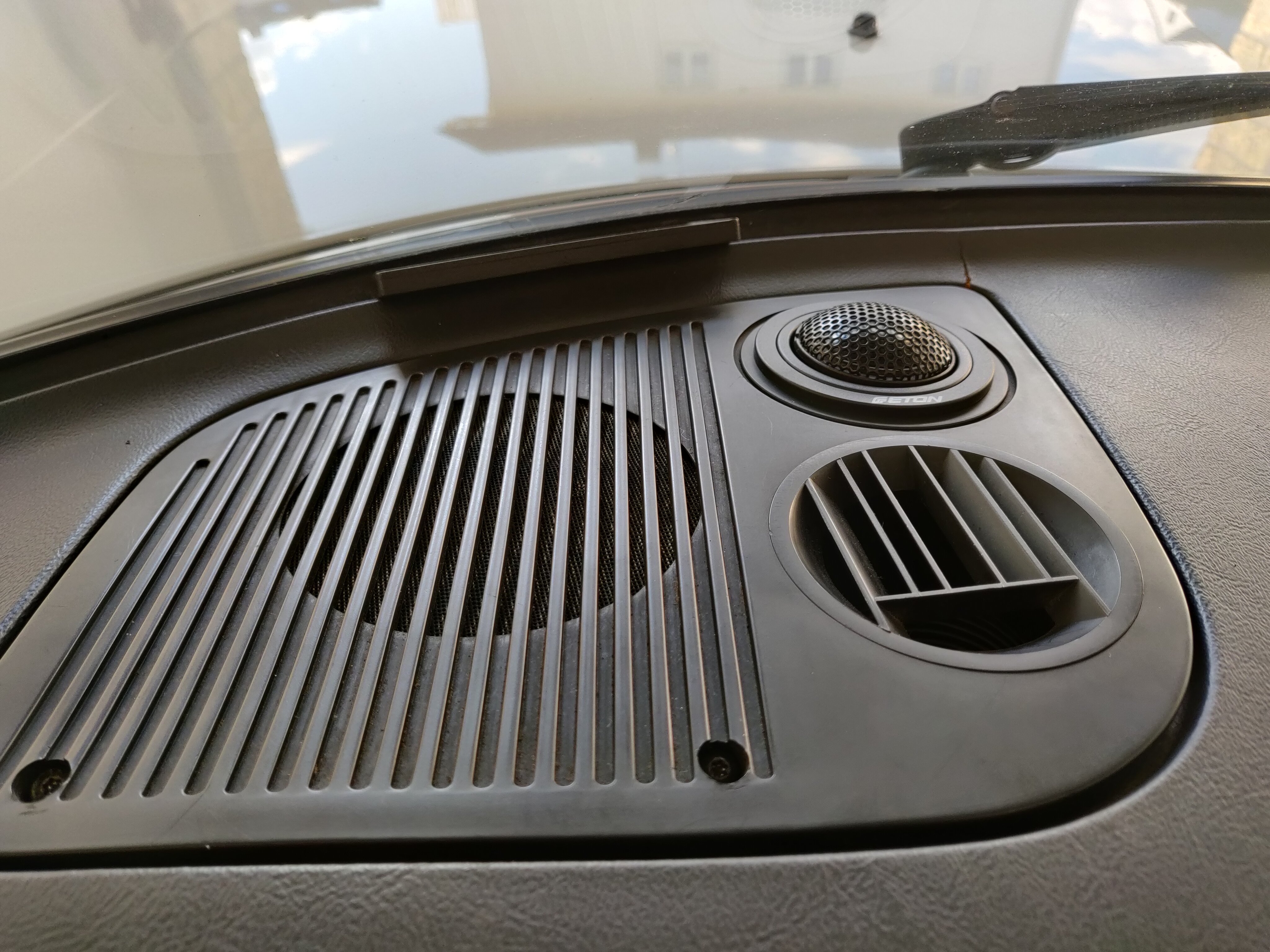

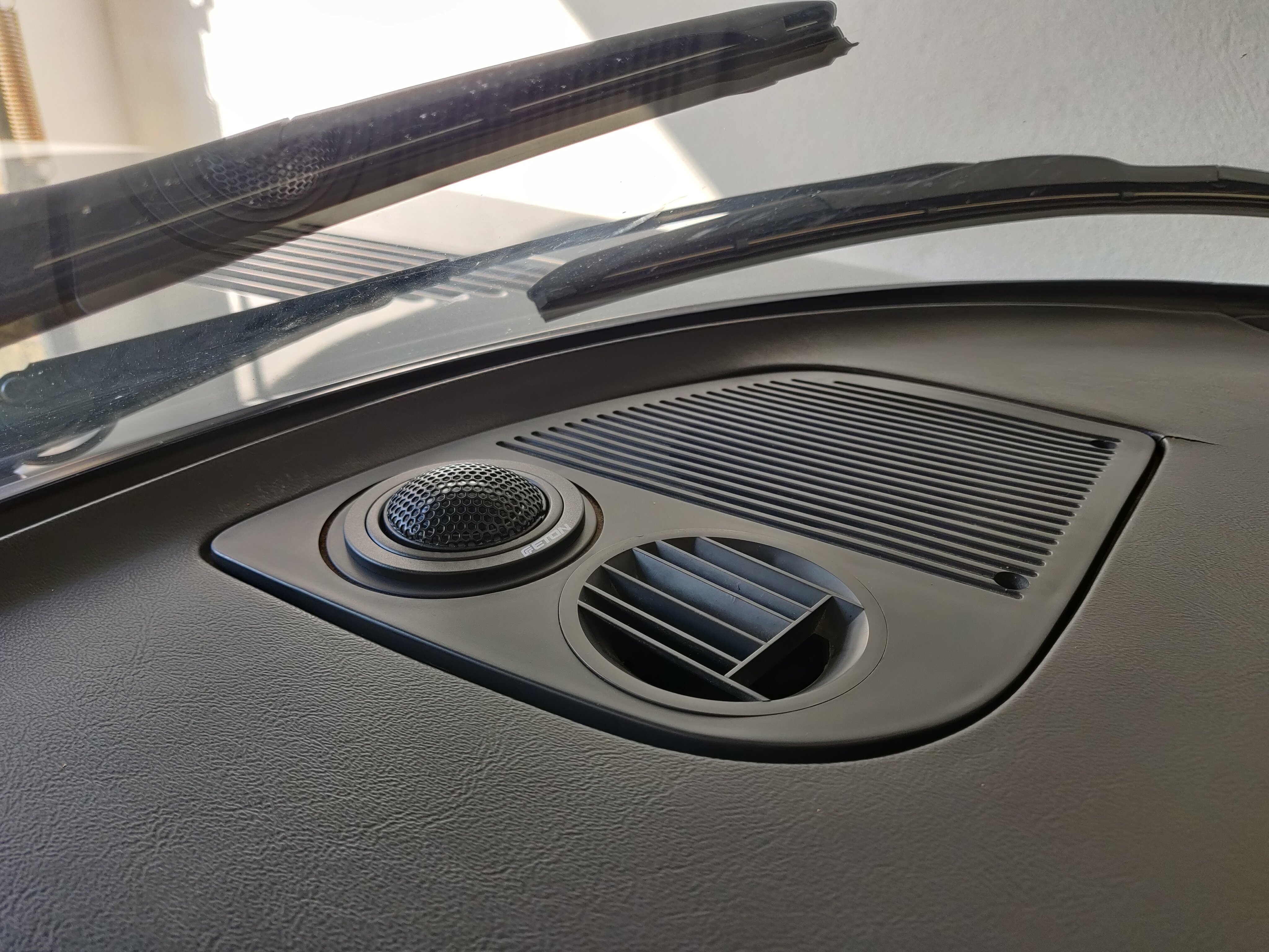

[ATTACH type=full" width="155px" alt="IMG_20241011_151953.jpg]278148[/ATTACH] [ATTACH type=full" width="153px" alt="IMG_20241011_152008.jpg]278149[/ATTACH]
Gerade eben habe ich noch die letzten Soundeinstellungen am Radio vorgenommen, damit alles gut zu den Lautsprechern passt.
FĂŒr mich hat sich die Aktion definitiv gelohnt. Die EinbauplĂ€tze sind sicherlich suboptimal, aber selbst ohne separate Endstufe ist der Unterschied deutlich. Ich kann die Komponenten absolut empfehlen. Dieses System ist auch vom Wirkungsgrad so konzipiert, dass es auch am Radio bereits genug Leistung bringt.
Aktuell betreibe ich die Lautsprecher mit dem bereits beim Kauf vorhandenen Kenwood KDC-361U, oft mit 3,5mm Klinke ans Smartphone.
Die Bastelei hat mir auch wieder viel Spaß gemacht und das Ergebnis hat sich fĂŒr mich persönlich sehr gelohnt.

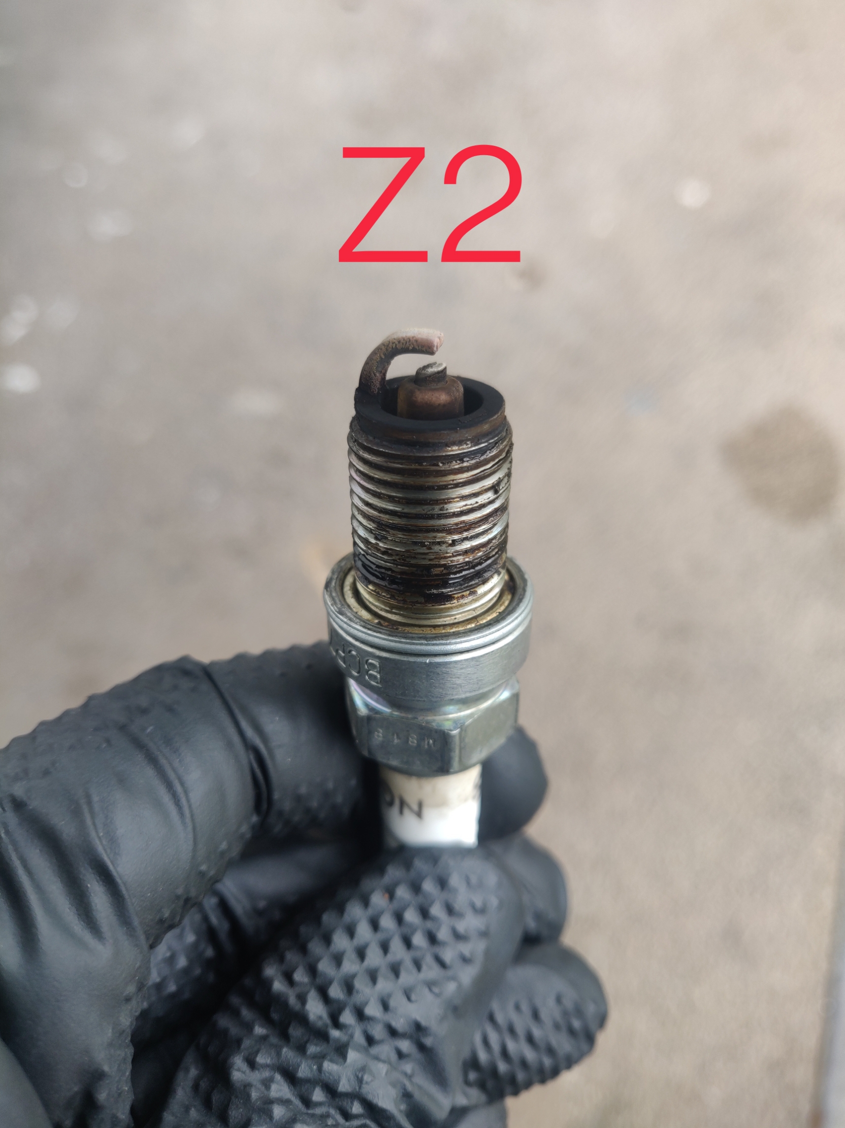

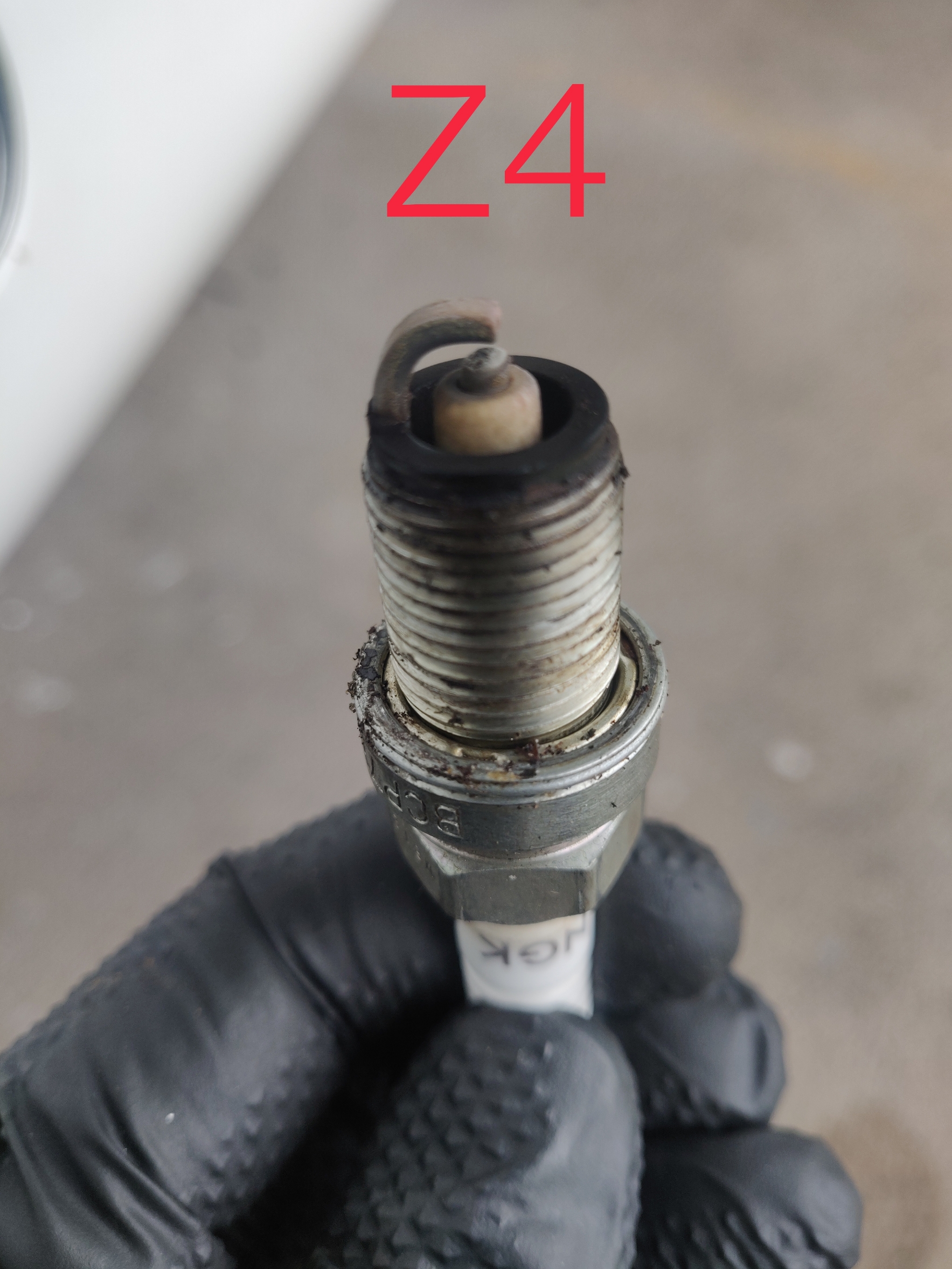

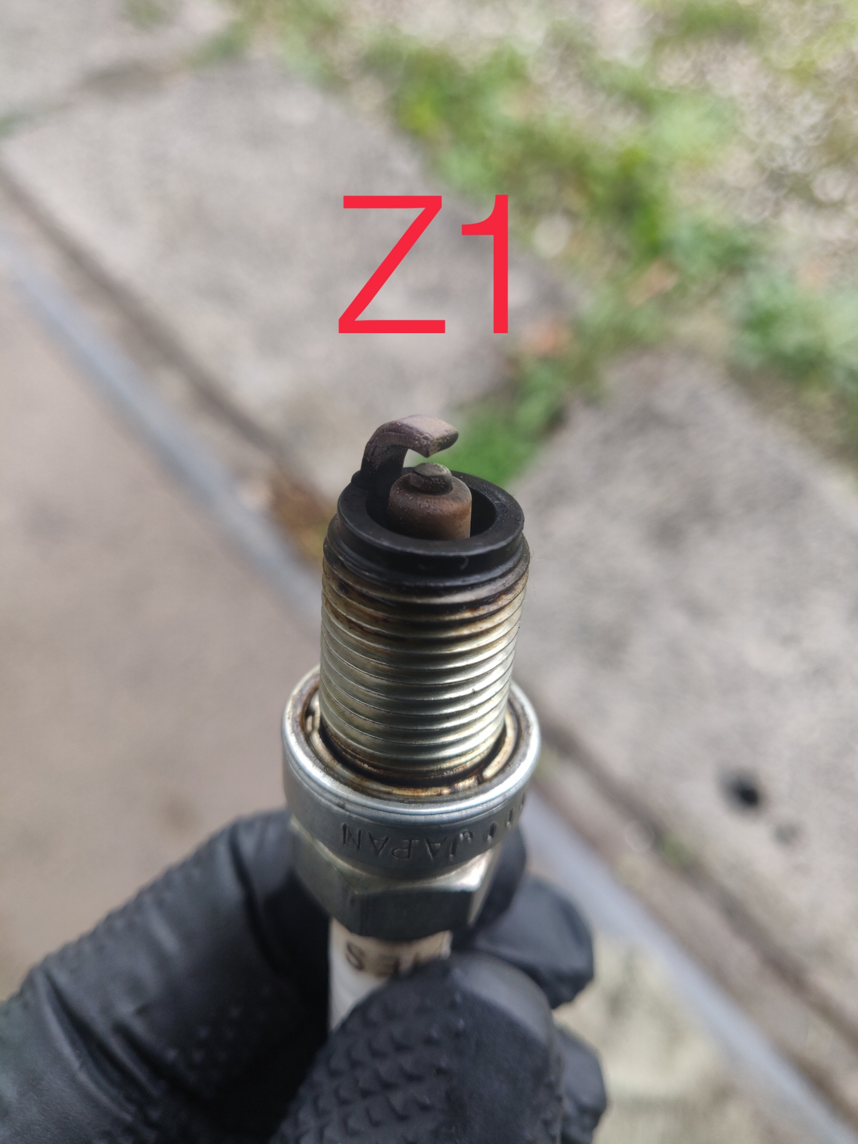

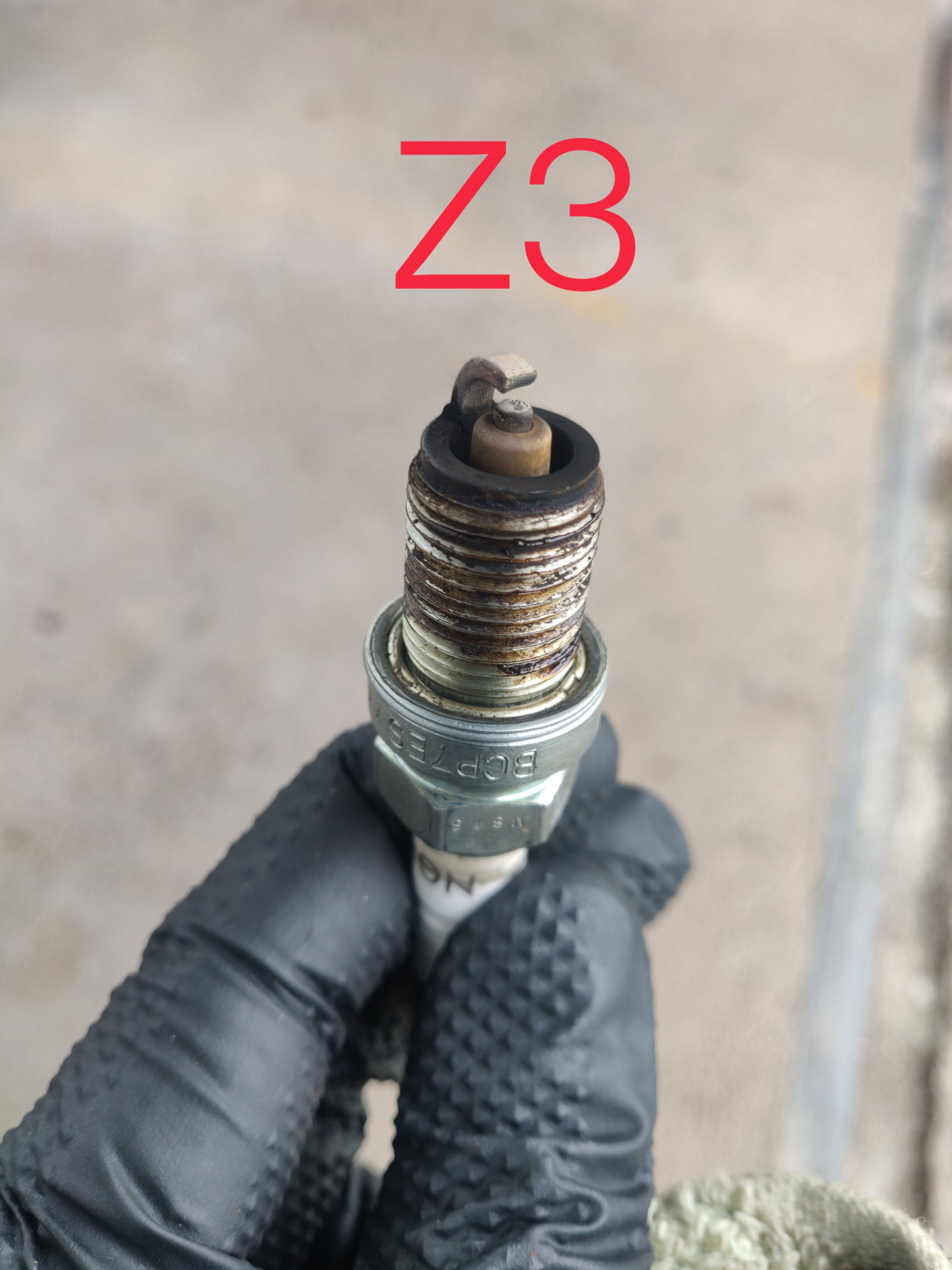

Heute mal auf die schnelle die ZĂŒndkerzen rausgedreht:
IMG_20241019_140220__01.thumb.jpg.3cbf89e3e9255da8a49c94b965113a1e.jpg IMG_20241019_141054__01.thumb.jpg.8e6e9d4ef344c8f832c6aa6b9c412a14.jpg IMG_20241019_141359__01.thumb.jpg.1492ab3166ac3b53d99b96eaa10eecf1.jpg IMG_20241019_141757__01.thumb.jpg.d359c1cf2aa250cf0fc53164de4d3758.jpg
Zylinder 1/2 fĂŒr mich etwas zu dunkel, 3 und 4 wĂŒrde ich ok sagen.
Fahre aktuell eigentlich nur Kurzstrecke. Getankt wird V Power fĂŒr die paar Kilometer die ich fahre. Er könnte etwas besser anspringen fĂŒr meinen Geschmack. Wenn er lĂ€uft ist Laufverhalten an sich unauffĂ€llig.
Im November werde ich wahrscheinlich ein paar neue ZĂŒndkabel (Bougicord) und Denso Iridium Tough ZĂŒndkerzen verbauen. Zumindest ist das aktuell der Plan đŸ€“.
Im November werde ich wahrscheinlich ... Denso Iridium Tough ZĂŒndkerzen verbauen.
Wenn Du Dich hier mal ein bißchen hinsichtlich der Kerzen einliest, wirst Du feststellen, dass Du bei NGK bleiben solltest.
Außerdem wĂŒrde ich Dir, aus eigener leidvoller Erfahrung, beim B2x2 tatsĂ€chlich zu den billigen ES (geĂ€ndert, zuvor versehentlich "EV" geschrieben") raten. Hatte mal im B212 Platin verbaut und dann nach Vollast einen durchgebrannten Kolbenboden. Aus berufenem Munde wurde mir dazu, soweit ich mich recht entsinne, berichtet, dass SAAB bei den TUs kurze Zeit auch mal ab Werk solche verbaut hatte und die Motoren in grĂ¶ĂŸerem Umfange daran gestorben sind.
Bearbeitet von René
Hm ok, ich hab Denso mehrmals schon bei verschiedenen Motoren verbaut. Liefen immer 1A. Bin beim 7er von 4 poligen NGK auf Denso Iridium gegangen. LĂ€uft seit Jahren gut und das Kerzenbild sieht deutlich besser aus đŸ€“.
  • Mitglied
Vom Typ mal abgesehen sind die Kerzern sowas von verbraucht. VerstÀndlich, dass der Motor sich weigern will, damit zu laufen.
Mach die richtigen NGK rein, dann ist wieder gut.
  • Mitglied
Ein BMW ist eben kein Saab, und die Empfehlung seitens Saab lautet NGK
https://saab-cars.de/threads/zundkerzen-ubersicht-saab-modelle.75523/
Jeder Jeck, und auch jeder Motor ist anders.
In Gegensatz zum oben zum B2x2 gesagten vertragen z.B. die B2x4, zumindest nach eigener Erfahrung, auch problemlos EVX. Gerade unter LPG ist die (sich finanziell sicher nicht rechnende)lÀngere Standzeit ganz angenehm.
Aber der B202 mag als TU nun mal besonders die BCP7ES. Kenne bisher niemanden, der damit mal schlechte (und mit anderen Kerzen bessere) Erfahrungen hatte.

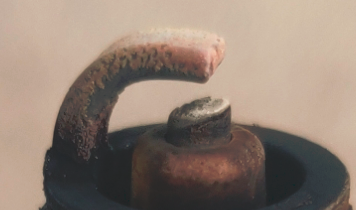

[ATTACH type=full" alt="1729349480522.png]278385[/ATTACH]
Absolut, die sind mindestens schon seit 20.000 km fÀllig... :rolleyes:
