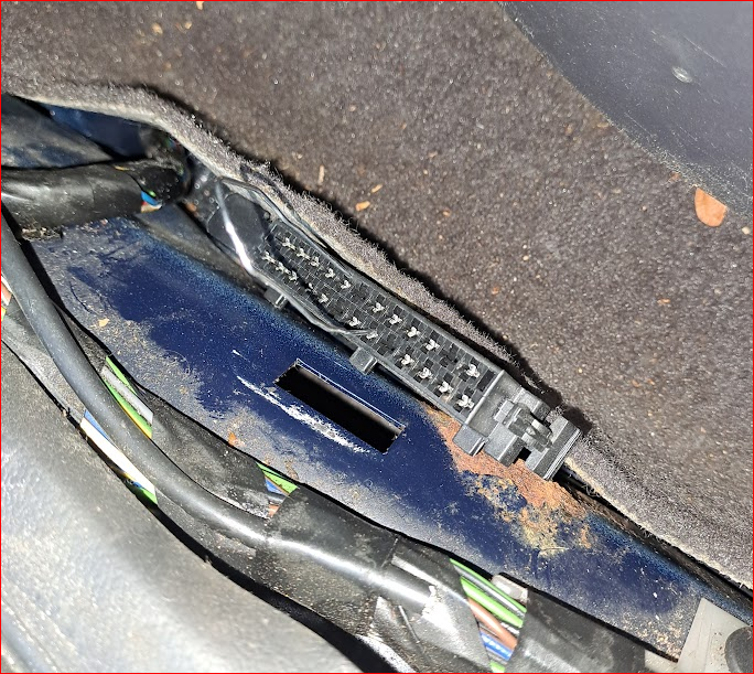

Hi,
Wo finde ich denn das Steuergerät für die WFS? Gerne auch per PM.
Lg
Kalle
Das sitzt links oberhalb der Sicherungen im Beifahrerfußraum. Jedoch hilft Dir das wenig, da es mit dem Halter verscheißt und jener am Armaturenbrett vernietet ist.
Mal eben gegen ein anderes tauschen, ist also nicht sooo einfach. Schon um nur an den Stecker zu kommen und testweise lose eine andere VSS anzuklemmen, baut man am besten den Airbag aus. Alles andere ist eine noch weitaus größere Quälerei von unten.
Ich erinnere mich an rechts oberhalb der Sicherungen, nahe der A-Säule.
asdfasdfasdfasdfasdfasdfasdfasdf
JAAAA, natürlich, ganz RECHTS oberhalb der Sicherungen !!!

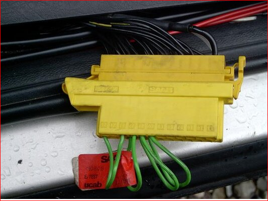

Rhett hat dankenswerter Weise vor längerer Zeit für einen 902 folgendes gepostet:
Überbrückt sind folgende Anschlüsse:
23 (Heckklappenentriegelung) auf 13 (Masse)
22 auf 10
21 auf 9
20 auf 8 (wenn die getrennt ist, dreht der Anlasser nicht durch)

Ich suche jedoch die Überbrückung für einen 902 Bj 1996 mit schwarzen Stecker und offensichtlich anderer PIN Belegung.
Das Modul hat keine andere Belegung aber eine andere Funktion. Der MJ96 hat das Modul mit VSS und kann nicht gebrückt werden. Die Abfrage des Codes muss bei den Turbomodellen mittels T5 Suite ausprogrammiert werden, für die Sauger inkl V6 gibt es motronics ohne Codeabfrage.
[ATTACH type=full" alt="1725702919256.png]276644[/ATTACH]
22 auf 10
21 auf 9
Ich suche jedoch die Überbrückung für einen 902 Bj 1996 mit schwarzen Stecker und offensichtlich anderer PIN Belegung:
[ATTACH type=full" width="538px" alt="1725703259510.png]276646[/ATTACH]
[ATTACH type=full" width="539px" alt="1725703215526.png]276645[/ATTACH]
Wäre natürlich für einen guten Tip sehr dankbar !
VG
genau so!
8 auf 20 schleift +50 durch.
9 oder 10 auf 21 +15 für Zündung
9 oder 10 auf 22 +15 Motorsteuergerät
Das geht aber immer nur bei VSS-freien Steuergeräten!
Sprich Umprogrammierung T5 VSS zu non VSS oder Einbau einer VSS-freien Motronic oder Trionic
