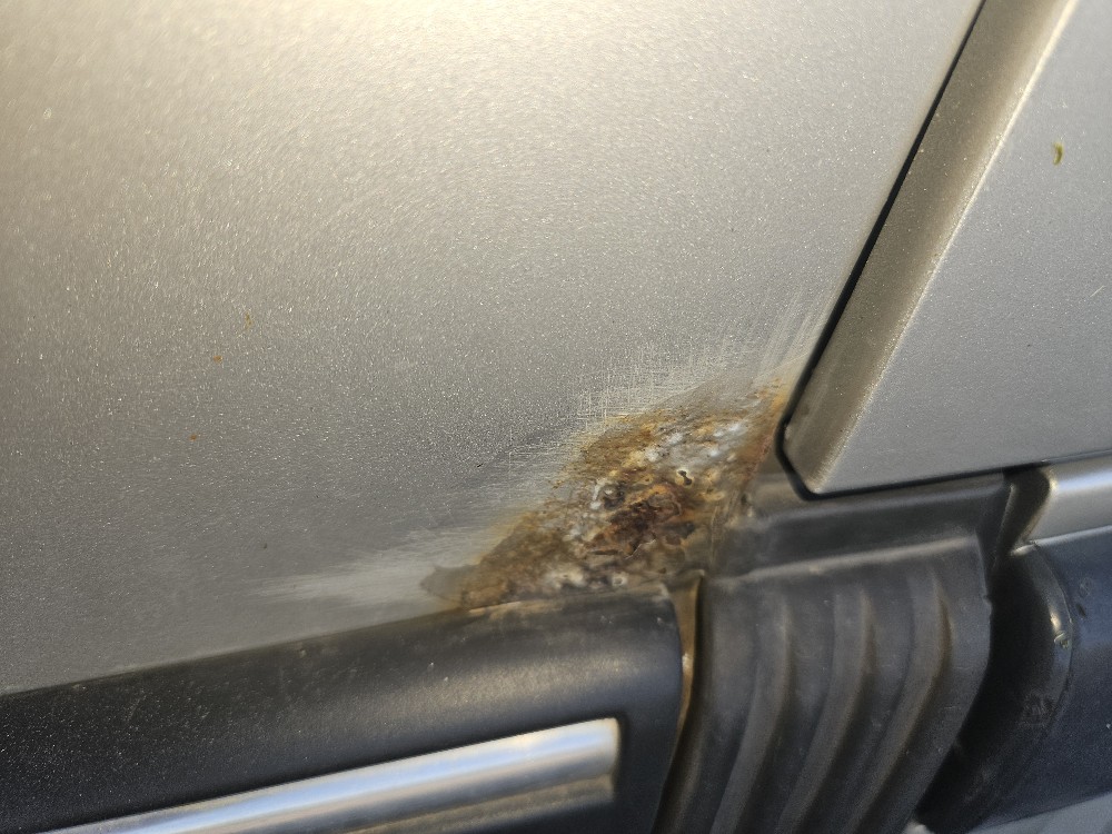

Nun doch, das konnte nach 28 Jahren seit der Erstzulassung sicher nicht ausbleiben: Zum einen gibt es Rostansatz im äußeren, hinteren rechten Bereich, verursacht durch einen Parkrempler- dann ist die Türdichtung des Scheibenrahmens auf der Beifahrerseite im oberen Bereich auf ein paar Zentimetern eingedrückt- was, wenn man beim Schließen des Fensters nicht aufpasst, zu einer Undichtigkeit an der Stelle führt. Hier muss ich wohl irgendwo Ersatz auftreiben. Die Stoßstange vorne wurde ebenfalls nach einem Parkrempler nicht wirklich „schön“ wieder instandgesetzt. Bleibt nicht aus, wenn Opi zunehmend nach Gehör einparkt. Die Sommerreifen sind vom Profil her neuwertig, aber aus 2015. Auf der Überführungsfahrt fiel dann das Abblendlicht vorne rechts aus- weshalb ich inzwischen beide H1-Birnen getauscht habe. Zudem hat Lisa neue Zündkerzen spendiert bekommen. Die alten sahen recht fertig aus.

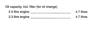

Da seit dem letzten Ölwechsel vom Vorbesitzer zwar nur etwas über 2.000km zurückgelegt wurden, der Wechsel aber in 11/21 stattfand, habe ich das heute mal in Angriff genommen. Was mich verwirrt: in der Bedienungsanleitung sind inklusive Filterwechsel eindeutig 5,0Liter Füllmenge vermerkt. Auf dem Zettel der Werkstatt standen aber 4,0Liter geschrieben und, nachdem ich 4,0Liter eingefüllt habe, steht der Ölstand am Peilstab leicht über „Max“, in etwa auf der Höhe des Buchstabens: „M“- was stimmt denn nun?
Tja, Theorie und Praxis wieder mal.
Ich hielte mich da an die Praxis...
(Es sei denn, da hat mal jemand einen falschen Ölpeilstab reingesteckt...?!)
Tatsächlich sagt das mir vorliegende Handbuch für 1995 auch noch 5 l - das für meinen 1998er aber 4,7 l (der aber auch (nur) 4,5 l fasst):

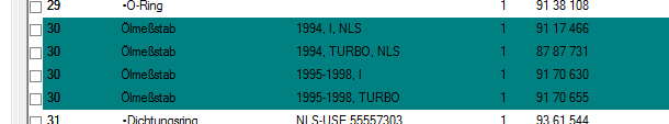

Weiß denn jemand, welcher Ölpeilstab der Richtige wäre? Auf dem verbauten ist eine Nummer eingestanzt, dann könnte ich die mal vergleichen. Oder welche Länge wäre denn korrekt?
majoja02 hatte mal eine Aufstellung von verschiedenen Ölpeilstäben gepostet - ich meine aber, da ging es nur um die GM-Saabs.
edit
https://saab-cars.de/threads/olwarnlampe.55980/post-1081780 ff
Zumindest listet das EPC von 1994 bis 1998 4 verschiedene Nummern nach MJ und Sauger/Turbo unterschieden., wo bei die 1994er Ausführungen als NLS, aber ohne Ersetzungsnummer gekennzeichnet sind. Keine Ahnung, ob dass bedeutet, dass dafür die neuere Version verwendet werden soll?
Hilft wohl nur Vergleich und Nachmessen?
Bearbeitet von patapaya
Damit es hier zum Abschluss kommt, auch hier der Auszug aus dem EPC, der sagt, dass die Nummer 9170630 im 96er Sauger stimmt:
