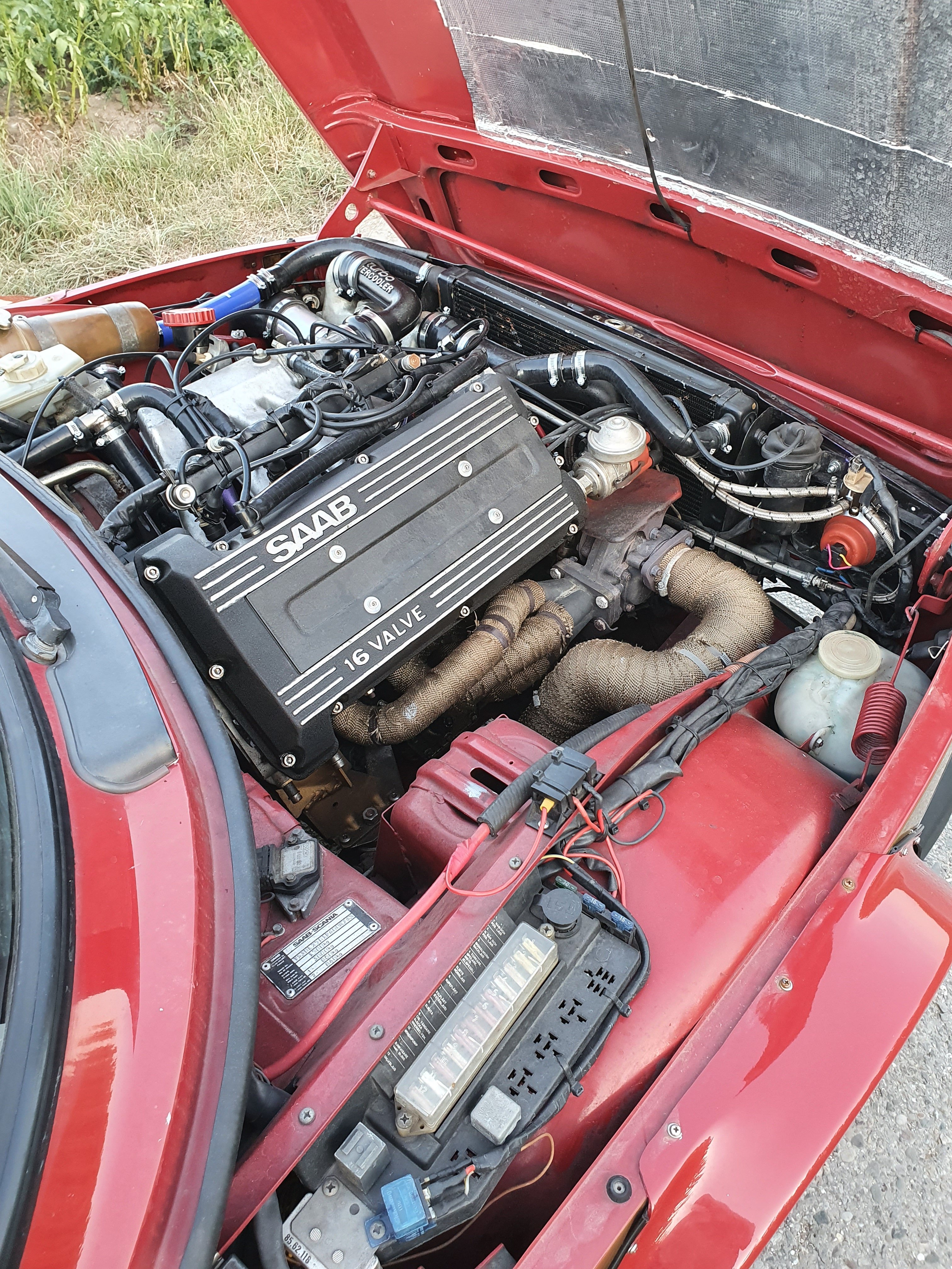

Ich habe dieses Hitzeschutzband an den beiden Auspuffrohr-Krümmern an meinem Saab 96 Rallye verbaut. Funktioniert gut, hält auch etwas Hitze aus dem Motorraum heraus.

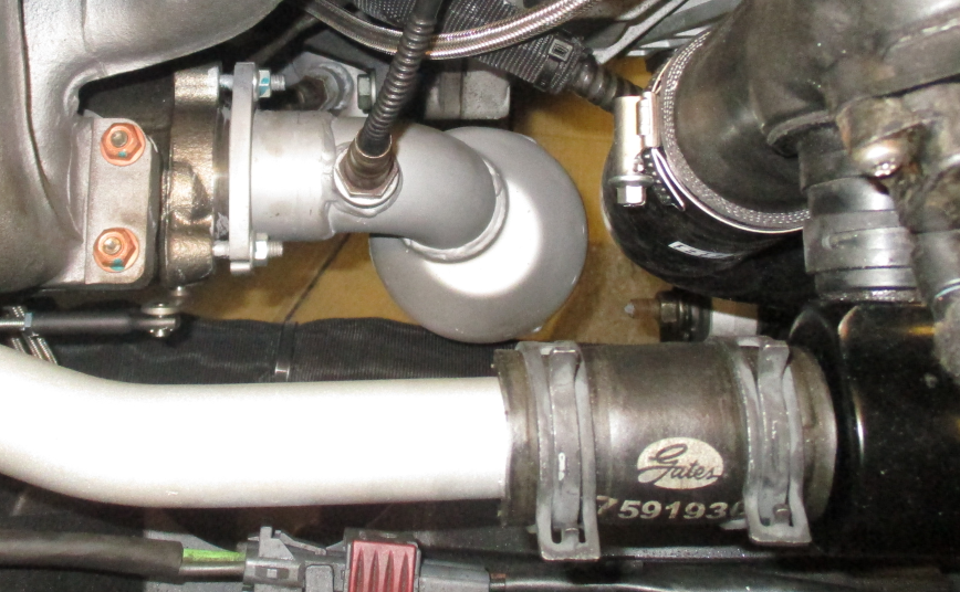

Leider hab ich die Fotos von der Einbausituation vergessen und gerade nicht parat, aber wenn ich das richtig in Erinnerung habe, dann ist da allenfalls ein Daumenbreit bis nach vorne zum Träger - ich muss es mir mal daraufhin anschauen, wie viel Platz da wirklich bleibt...
Jedenfalls kaum mehr als hier mit dem Bandel-Kat:

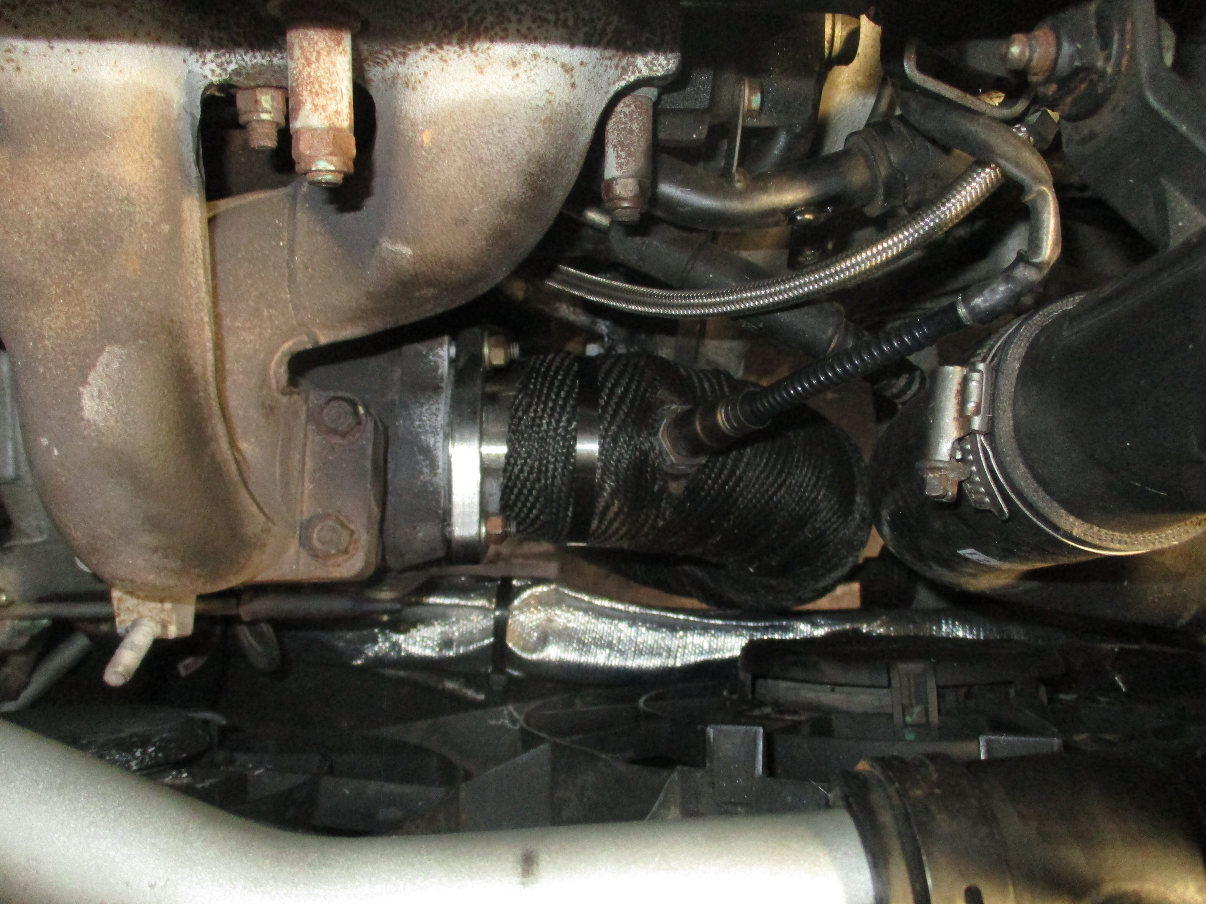

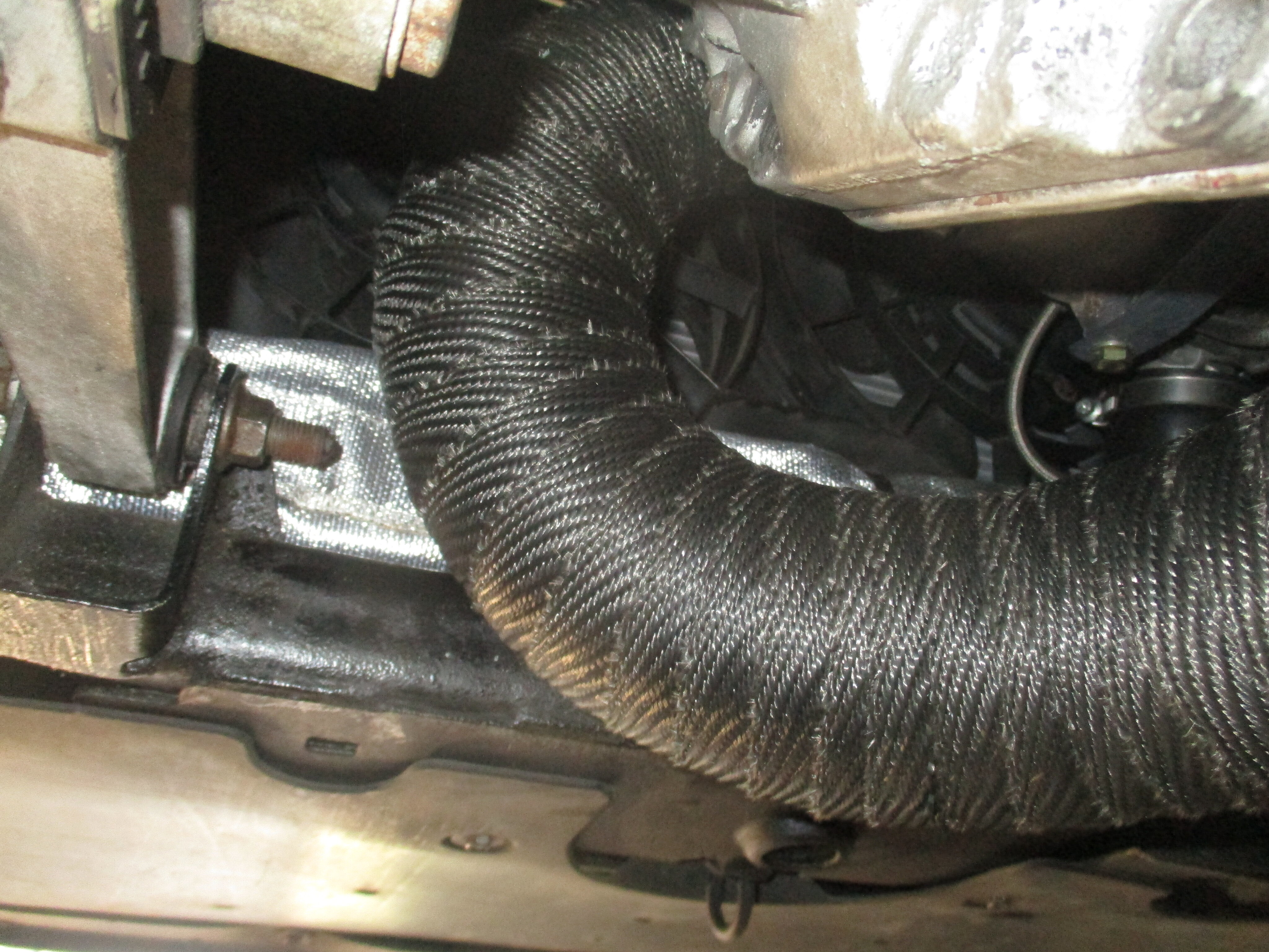

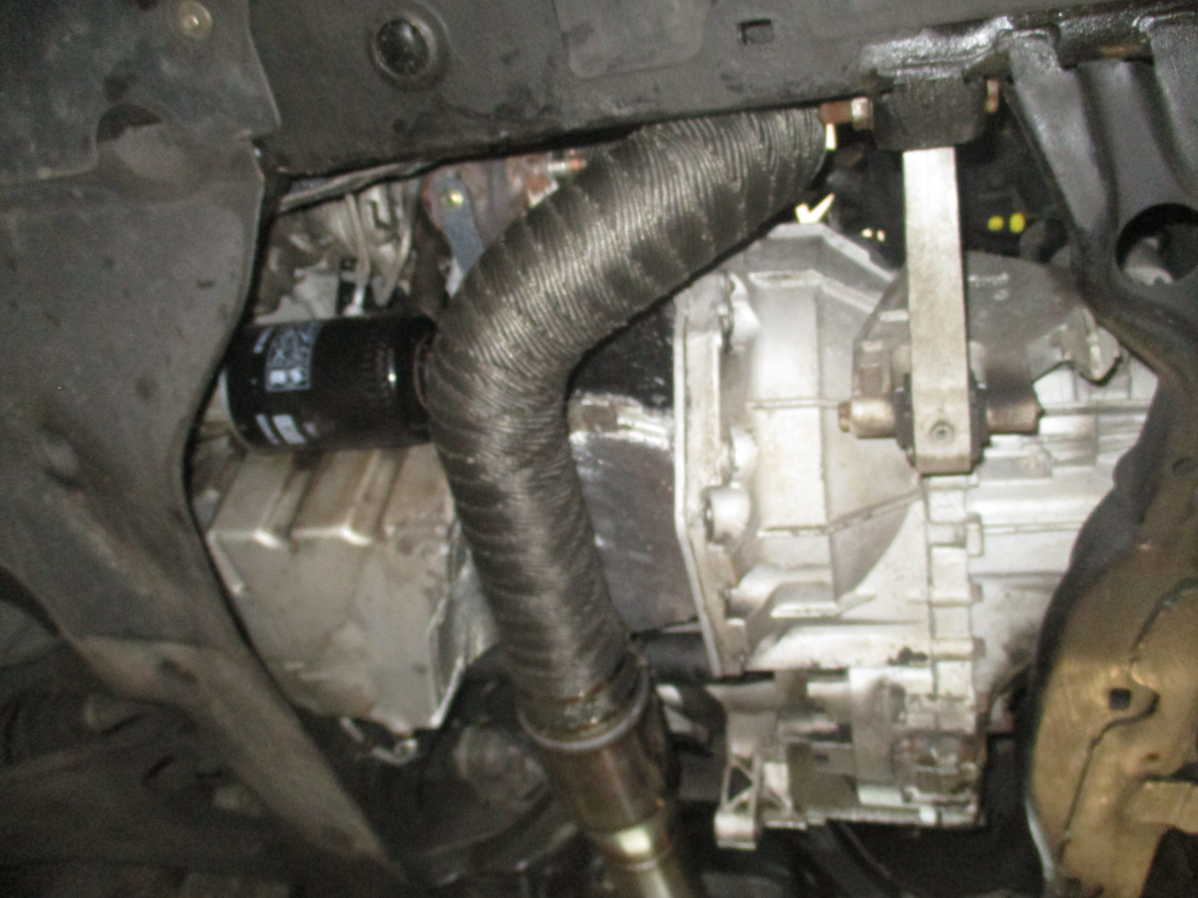

So sieht es jetzt aus.
Man erkennt auch gut, wie eng es nach vorne an der Downpipe zugeht, da ist kein Fingerbreit Platz.
Hitzeschutzband (5 cm breit) vom Turbozentrum für die Downpipe (ca. 10 m hat das Ende vom Turbo bis zum Kat gebraucht), ein Rest selbstklebender Hitzeschutzmatte unter der Ölwanne und ein Klett-Hitzeschutzschlauch um die Klimaleitung, die so weit ist, dass ihr Überstand auch die Servoleitung mit abfdeckt.
2024_0727_123620.thumb.JPG.102da650e13b2dacbf9b20b8d3de5d59.JPG2024_0727_122853.thumb.JPG.9b04b83456f16d00866f9292f989e77c.JPG2024_0727_122753.thumb.JPG.84fafd78256527af9f684dfb76a0ad27.JPG
Bearbeitet von patapaya

Danke - ich hab mir Mühe gegeben, denn ordentlich sollte es schon aussehen.
Wichtig ist, das lose Ende dauerhaft auf Zug zu halten, während man das ganze lange Ende um das Rohr immer wieder herumziehen muss - ein Geduldsspiel, denn ich wollte das 15-m-Ende nicht auf Verdacht abschneiden, weil ich nicht genau wusste, wie viel davon ich am Ende brauchen würde.
Schwierig war eigentlich nur das Ende vom Turbo abwärts, denn dort ist wirklich nur ein Fingerbreit Platz, und die Zugrichtung nach oben passt nicht zur Wickelrichtung.
Ein Tipp aus dem Netz war, den Anfang der Wicklung (und ggf. Stellen zwischendrin) zunächst mit einem einfachen Kabelbinder provisorisch zu fixieren - das hilft wirklich. Der Edelstahlbinder ersetzt diese dann erst zum Schluss.
Ich hoffe, dass es nun auch lange so hält - bei dem Ende vor dem Kat bin ich da etwas skeptisch, weil es auf der konischen Aufweitung des Rohres liegt. Aber so weit wollte ich schon wickeln, weil das Stück noch unter der Ölwanne liegt - ohne den Kat selbst einzuwickeln.
Dass ich an der ersten Ampel glauben würde, dass jetzt die ganze Karre abfackelt, darauf war ich aus den Hinweisen im Netz vorbereitet. :smokin::ahhhhh:
