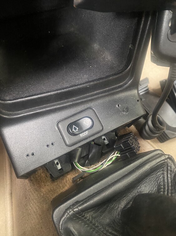

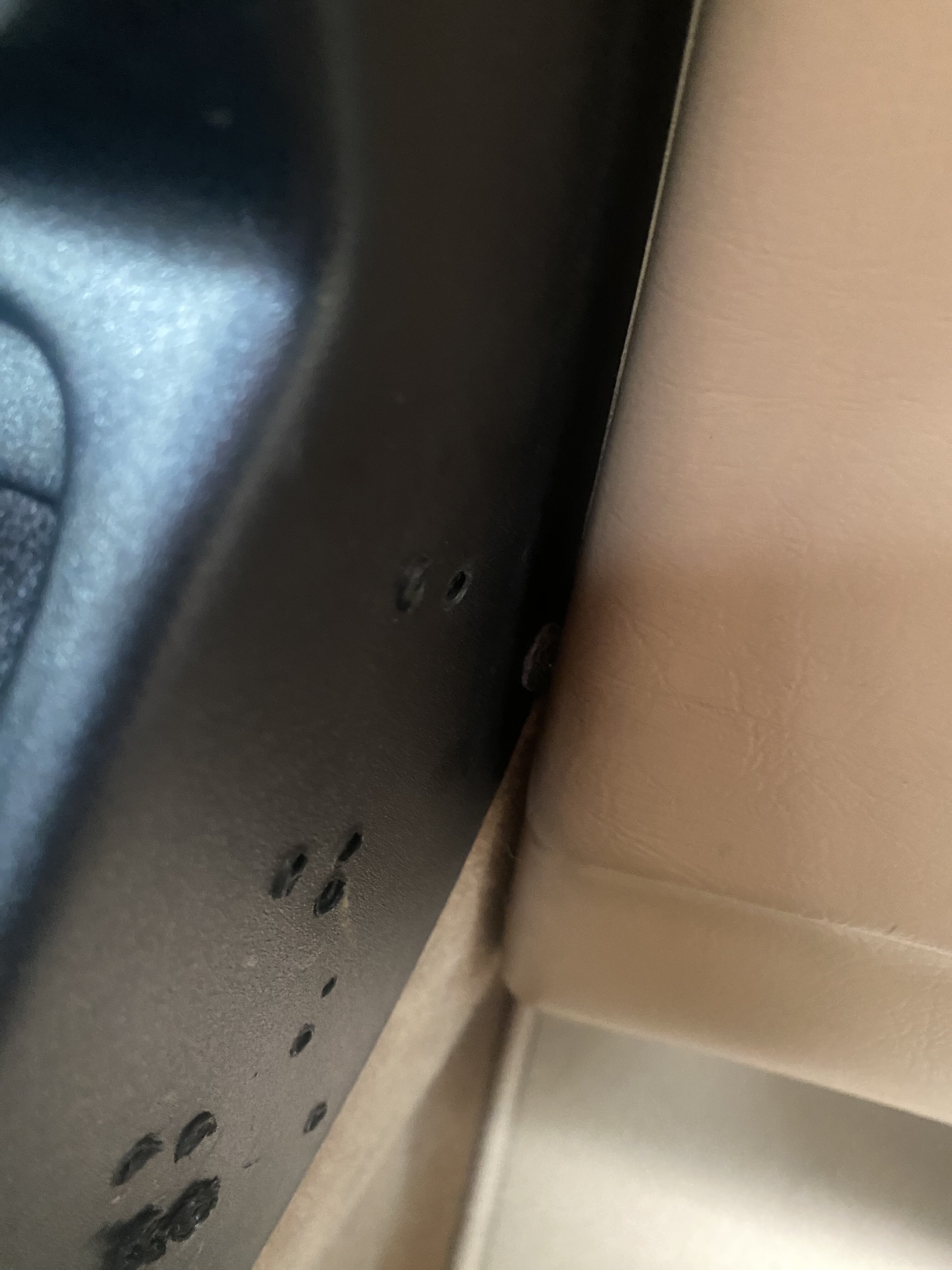

Leider befinden sich diverse Bohrlöcher in meiner Konsole. Habt ihr ne Idee wie ich die alternativ zu ner neuen Konsole am besten kaschieren kann?
Christian
Wird doch von Seite zu Zeit gehandelt. Das würde ich dann umbauen. Ein Detailer kriegt das natürlich auch hin. Wenn er gut ist. Aber kostenlos ist das auch nicht. Du kannst natürlich auch selber mal experimentieren und an irgendeiner Stelle, die nicht sichtbar ist, ein Stück Plastik heraussägen und versuchen dies zu verflüssigen, um es dann in das Loch zu drücken. Aber das geht dann schon ins Experimentelle. Sehen wird man es wahrscheinlich trotzdem. Vielleicht fällt es später sogar noch mehr auf.
Okay also lieber neu. Dachte ich mir fast. Dann such ich mal die Teilenummer für die Konsole und die Ziehharmonika davor. Danke Christian
Wenn du hier im Forum eine Suchanzeige aufgibst inkl. dem Foto mit Beschreibung (Mittelkonsole und Ziehharmonika) weiß jeder, der sowas aus einer Schlachtung liegen hat, was gemeint ist. Die Teile wurden quasi über die ganze Bauzeit unverändert in nur einer Ausführung im 900 verbaut, von daher kann man da eigentlich nichts falsch machen.
Und ich stimme zu, die Löcher zu reparieren dürfte nahezu unmöglich zu sein, ohne daß man es anschließend sieht.
Hab gerade beide Teil günstig bestellt.

Moin.

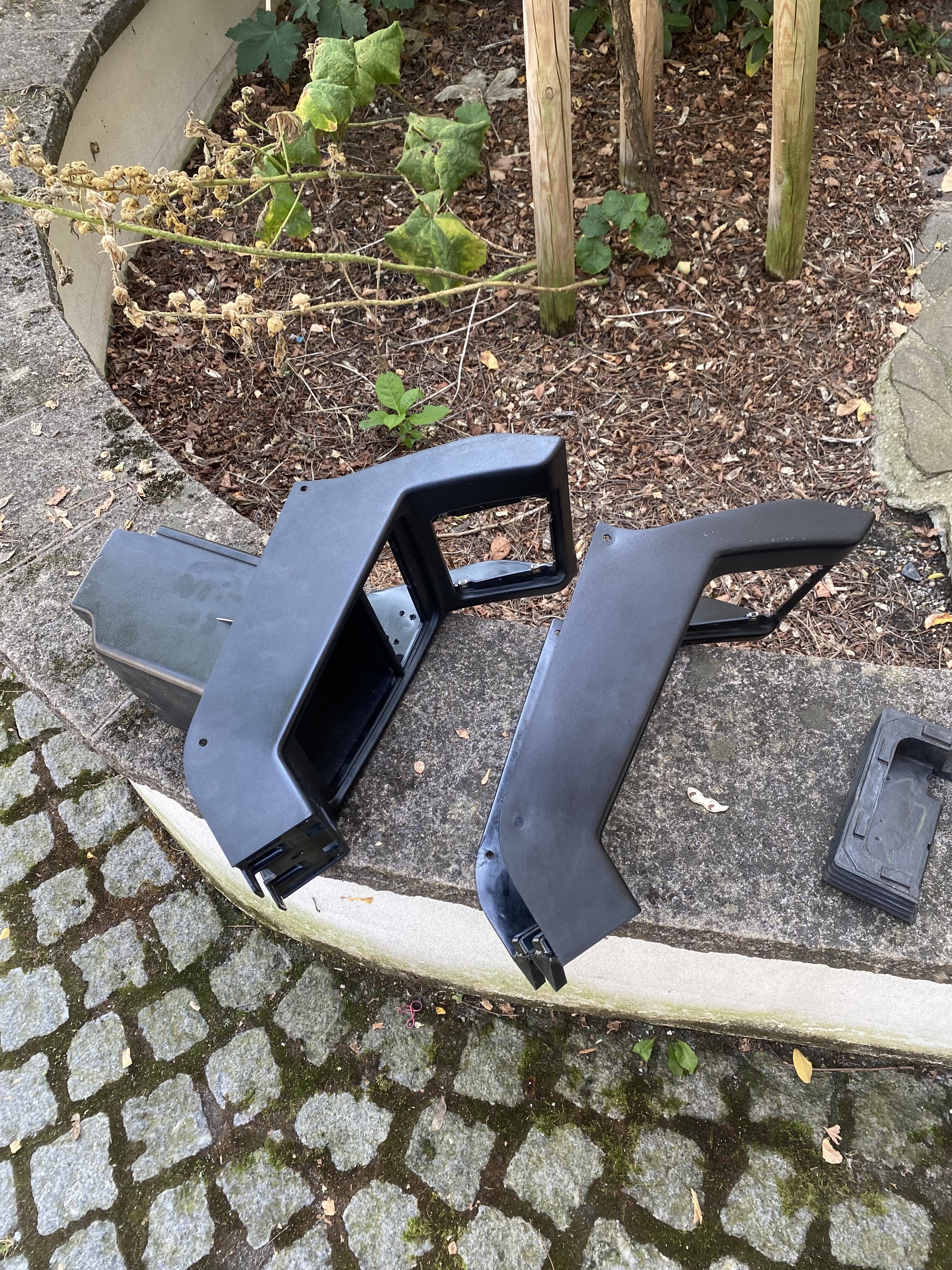

Hab mir Konsole und den Gummiblock bestellt. Bin gerade am Ausbau und habe die seitlichen Schrauben sowie die unteren beiden und die im Aschenbecher gelöst.

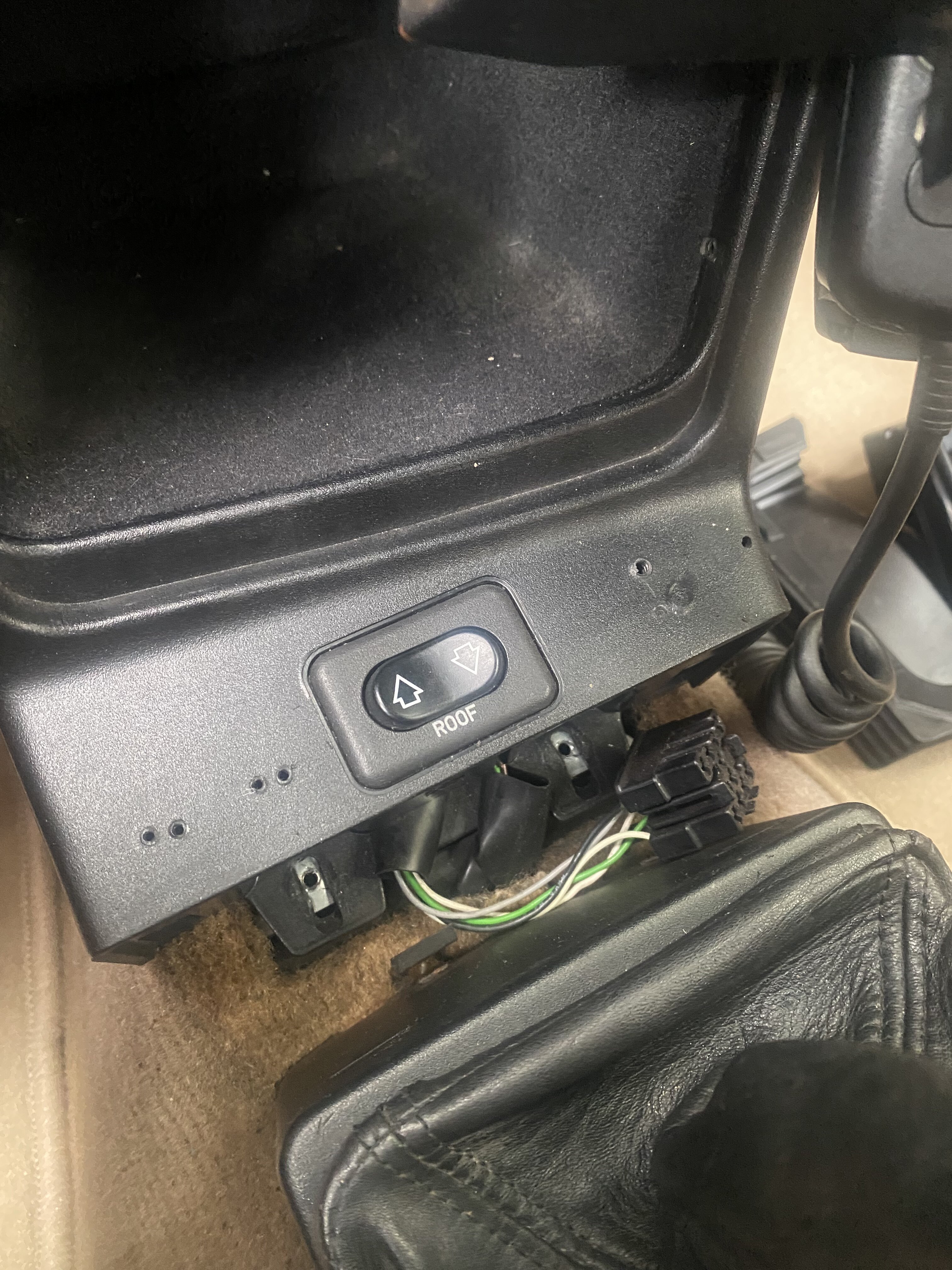

Wie löse ich den Faltdachschalter ohne Beschädigung und muss ich noch die Schraube links oben siehe Bild lösen?
Der "Roof"-Schalter ist nur eingeclipst. Den kann man von unten heraus drücken.
... und muss ich noch die Schraube links oben siehe Bild lösen?
Nein, die ist vom Armaturenbretteinsatz.

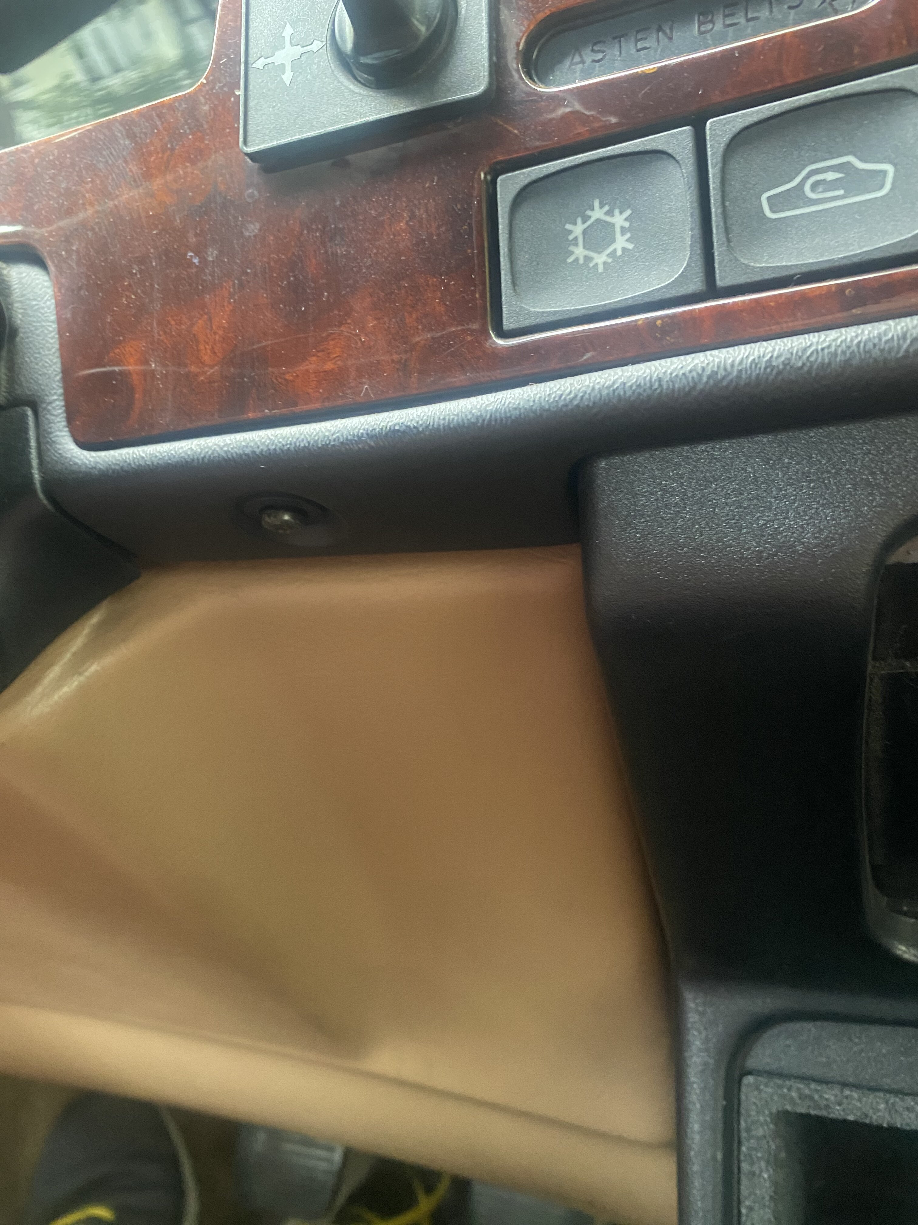

2) Rechts ist ne Schraube die für mich nicht lösbar ist. Siehe Bild. Ideen?
Wo sitzt die genau? Kann den Bildausschnitt leider nicht eindeutig zuordnen.
Tief zwischen der Konsole und dem Leder des angrenzendem teils
Man sieht den Schraubenkopf Silber schimmern in der Spalte ca 7cm von unten auf dem Bild
Habe ich schon gesehen, klar. Aber mir fehlt etwas die Einordnung, was ich das sehe.
Was ist denn im Wege? Das Kniebrett? Dann mußtest Du den Spaß einfach 1/2 bis 1 cm nach hinten ziehen. Das geht.
Danke René
Versuche mal das Kniebrett nach hinten zu drücken. Melde mich die Tage wenn’s klappt
Nein, das Kniebret bekoms Du nicht nennenswert nach vorn (!) gedrückt. Du mußt die Konsole unten etwas nach hinten (!) ziehen.
