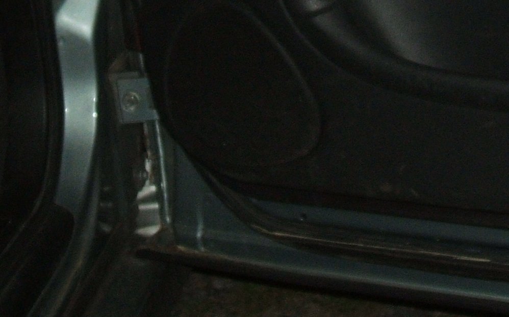

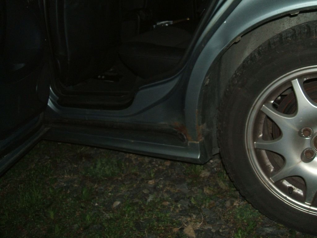

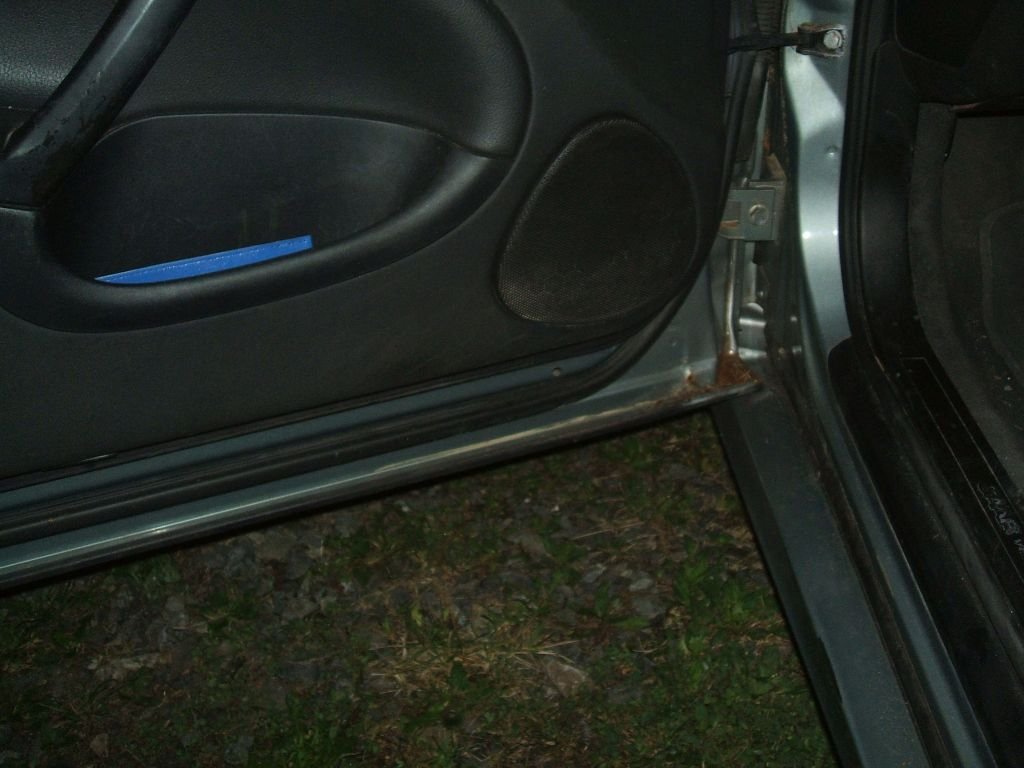

Bild 01:
Rost an Türunterkante Tür VL.
Was sagt euch/mir das?

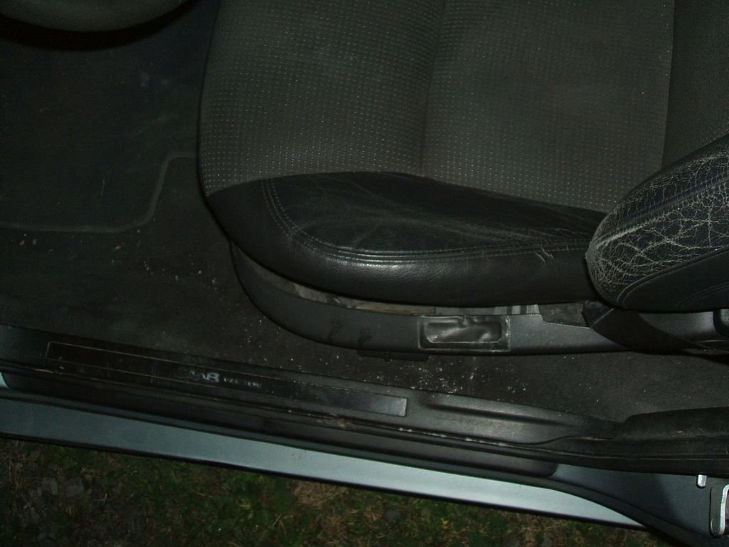

Bild 02 / Bild 03:
Die Zierblende des Sitzes VL.
Hängt runter / ist runtergebrochen.
Da es noch funktioniert und nichts lebenswichtiges ist, gucke ich erstmal noch nicht danach.
Frage:
Kriege ich sowas heute noch halbwegs problemlos?
Geh ich nach Teilenummer, kann ich nur 9-5 I Material nehmen, oder haben andere (z.B. 9-3) identische Blenden/Teile?

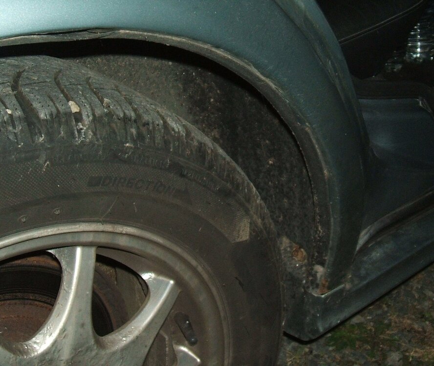

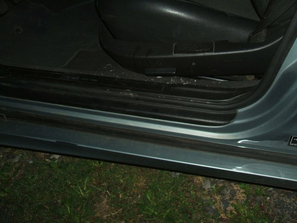

Bild 04 / 05:

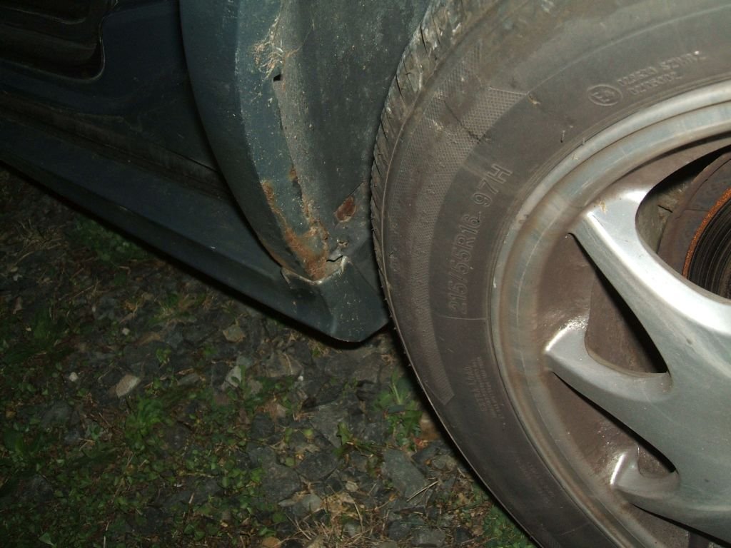

Au das tut weh.
Schweller/C-Säule HL.
Wie bei euch aus dem Lehrbuch = der Saab Kaufberatung. Habe Schweller + Radhaus mal vorsichtig weg gebogen, sieht wirklich wie in eurer Kaufberatung aus. Ja, da muß ich dringend ran. Und der Schweller + Radhaus muß zwecks besseren Fotos + Analyse runter.
Einige von euch haben ja schon sehr viel dazu gesagt....

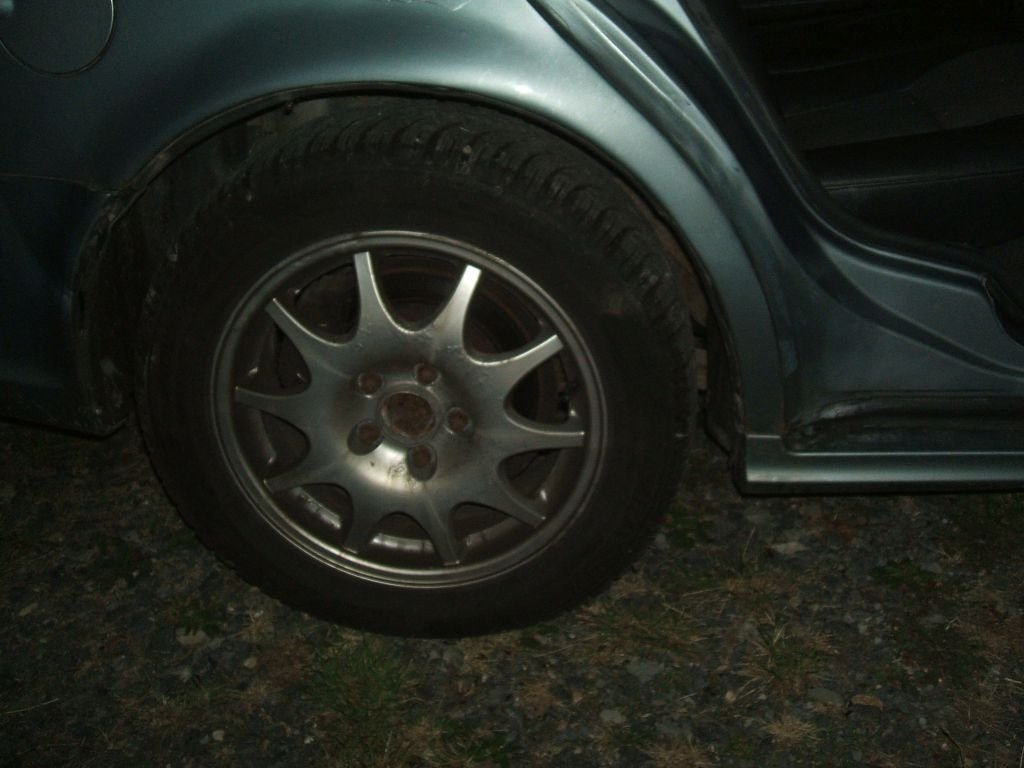

Bild 06:
Schweller/C-Säule HL sieht nicht so schlimm aus, solange man nicht durch die Ritze des Schwellers/Radhauses guckt.
Ich behaupte, ich habe da "sieht besser aus, als es ist" erkennen können.
Auch hier: Bessere Fotos ohne Schweller/Radhaus folgen.

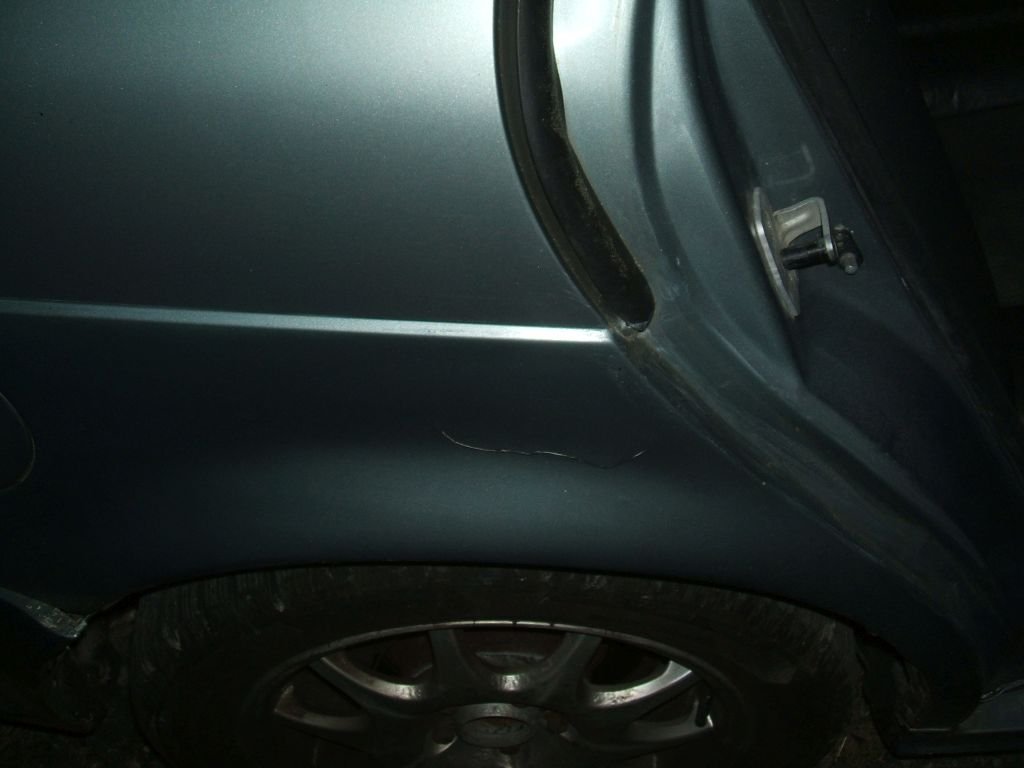

Bild 08:
Als ich das sah (siehe auf Lack direkt über Radhaus) dachte ich zuerst:
Lack + Grundlack durch Metallkaltverformung gebrochen.
Ist aber, wenn ich das richtig sehe, nicht komplett bis auf Metall gebrochen, weil kein Rost.
Was sagt ihr dazu?

Tür VR - Rost an Unterkante, aber nicht ganz so schlimm wie bei Bild 01 / Tür VL.

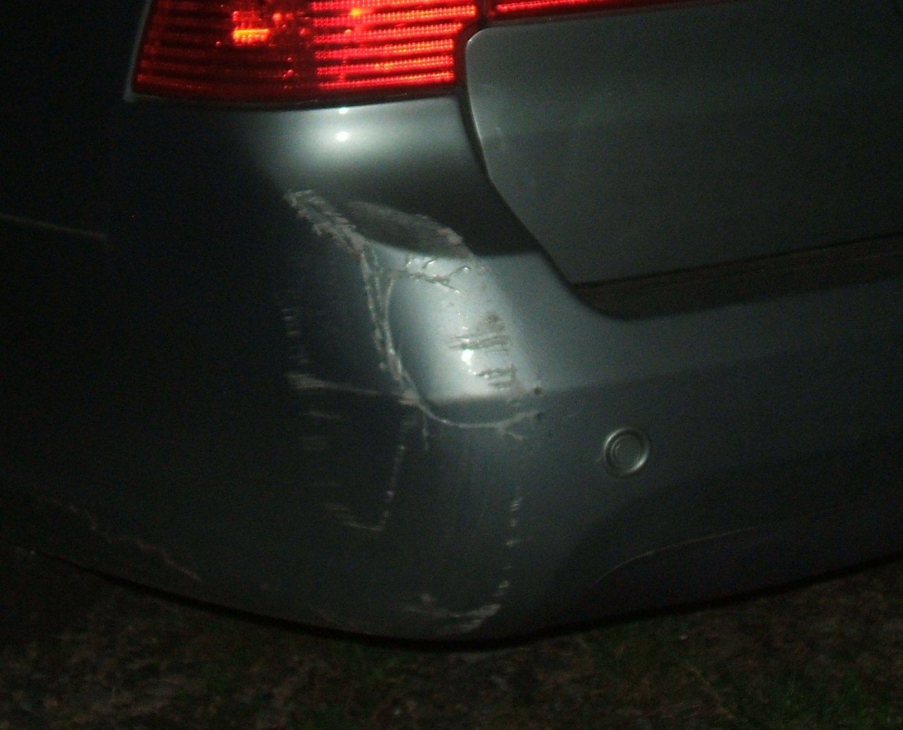

Stoßstange hinten >>> Boxkampf >>> Blaues Auge.
(Armer Hirsch.)
Wie konnte der Vorbesitzerin das nur trotz PDC passieren?
Sie sagt, er habe PDC.
Stimmt's? Hat er?
Angeblich sei der rechteste PDC-Sensor bei der hinteren Stoßstange defekt (sagte sie bei Besichtigung).

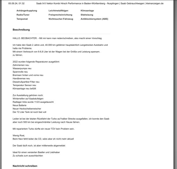

Voller Partikelfilter:
Weiß ich nicht; laut Inserat wurde der erneuert ("....2022 Dieselrußpartikelfilter neu....").

Laut Vorbesitzer ist er fast neu.
Da hinten auch nix sichtbar rauskommt: Könnte hinkommen, oder?

Die seitliche Sitzverkleidung ist zumeist gebrochen, weil da jemand drauf gestiegen ist (die für elektrische Sitze ist weitaus breiter).
