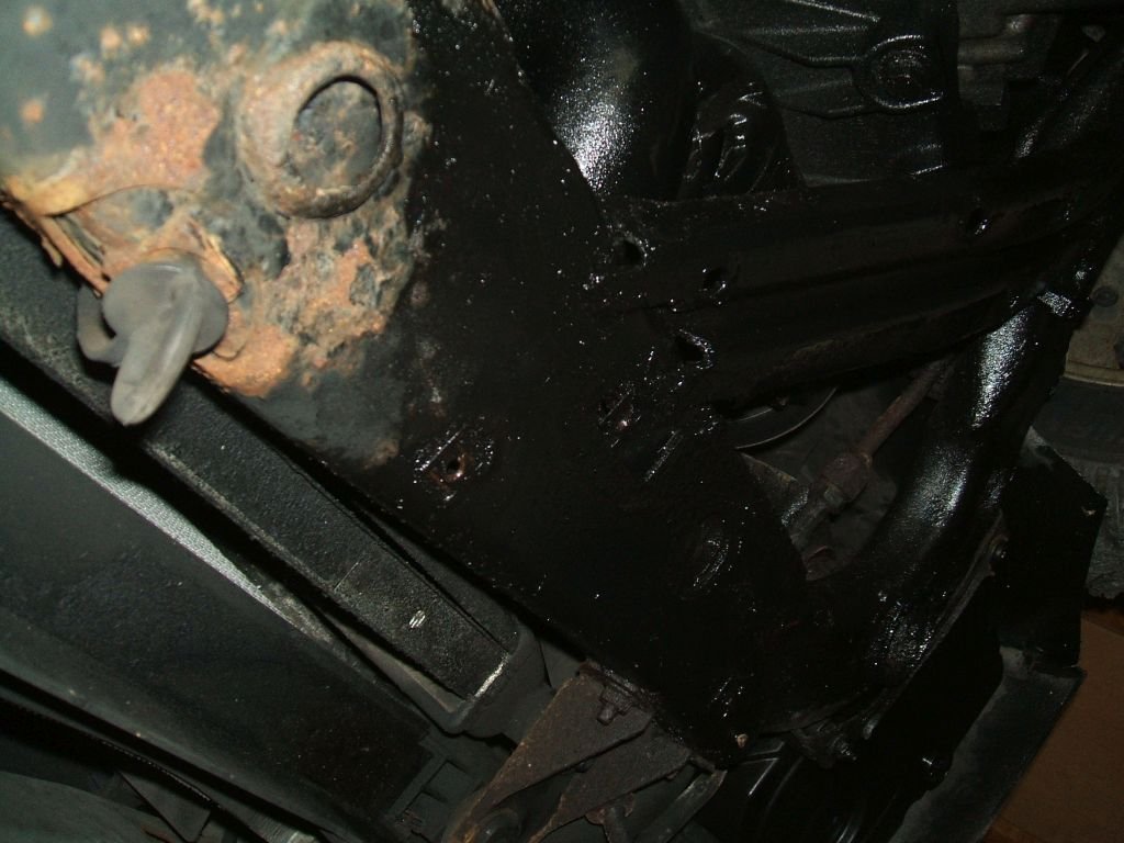

Unterboden (Erster Eindruck nach 10 Sek!):
Feststellung 1:

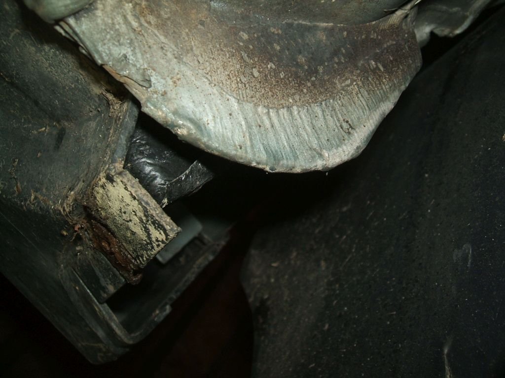

Vorbesitzer haben schon am Kunststoff-Unterbodenschutz böse geschlampt!
Die Schrauben an der Unterkante Frontstoßstange fehlen!
Danach die 4 Schrauben des vorderen Unterbodenschutzes: 4 versch. Schrauben, 1 davon (minderwertig?) unlösbar vergammelt = darf tricksen/flexen.
Feststellung 2:

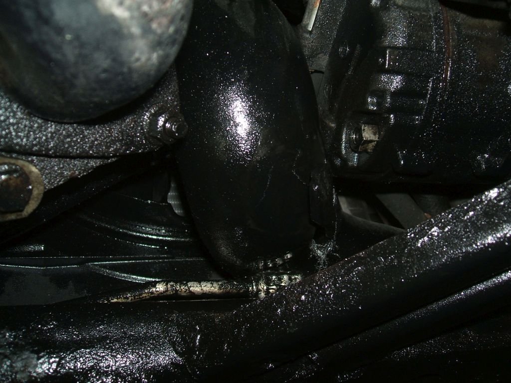

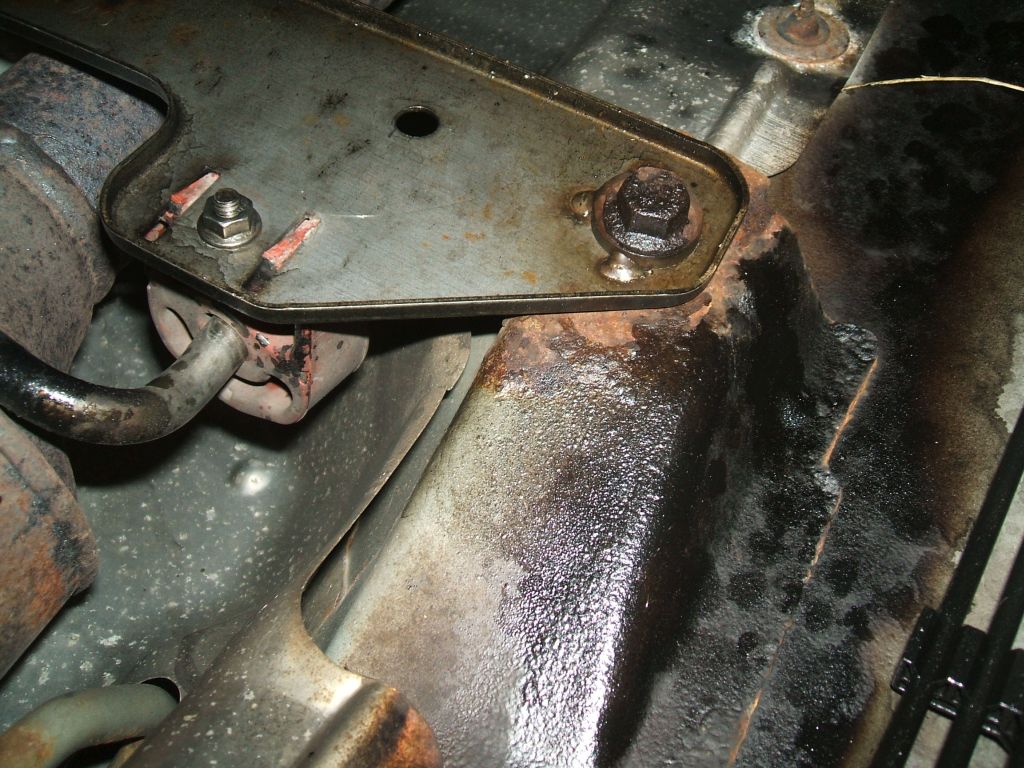

Hehe, da hängt genug Öl drunter, um `ne alte Dampflok damit abzuschmieren.
:biggrin::rolleyes:
Feststellung 3:
Also so ganz unrostig ist der durch den Kunststoff-Unterbodenschutz sichtbare Stahlträger (Vorderachse? Teil des Motorträgers? Werde ich gleich sehen....) nicht, da muß ich vermutlich dringend ran.
Ich versuche jetzt den Kunststoff-Unterbodenschutz zu lösen und mach Fotos für euch.
(Bin mal gespannt, wie un-schlimm/schlimm es wird....)

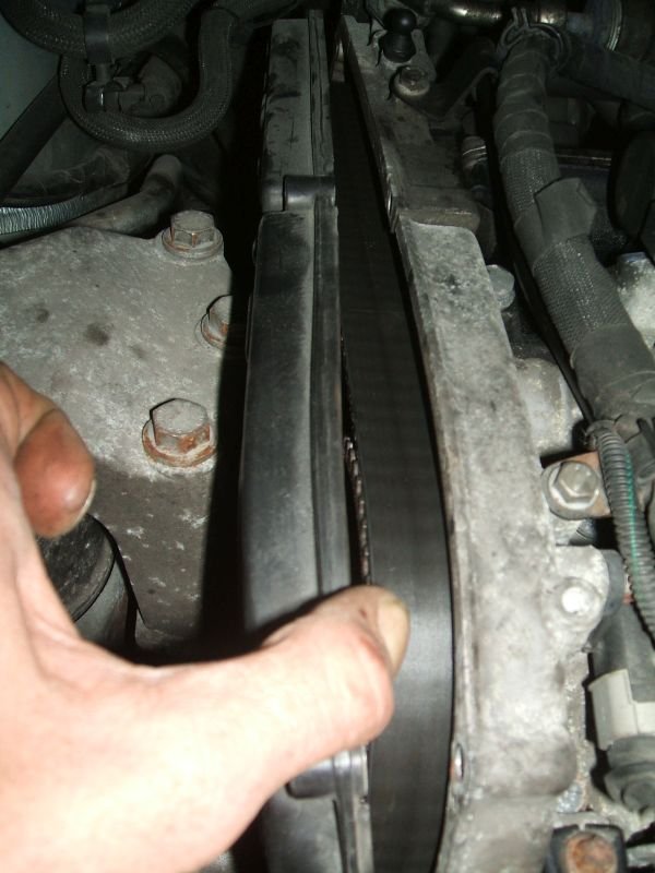

Zahnriemen - mein Bekannter war grad da und wollte mal wegen dem Zustand gucken.
(Spätestens nach Sichtung aller Fotos wird klar: Wat die Vorbesitzerin schrieb, ist teils nicht viel wert, gell?))
Er wollte mal gucken, wie schlecht er aussieht.
Seine Meinung: "....sieht gut / jung aus...."
Vorbesitzerin: "....2022 erneuert...."
Glaubt Ihr das angesichts des Foto's auch?
(Jaja, ich weiß - besser wäre gewesen, die Abdeckung ganz runter zu nehmen....)

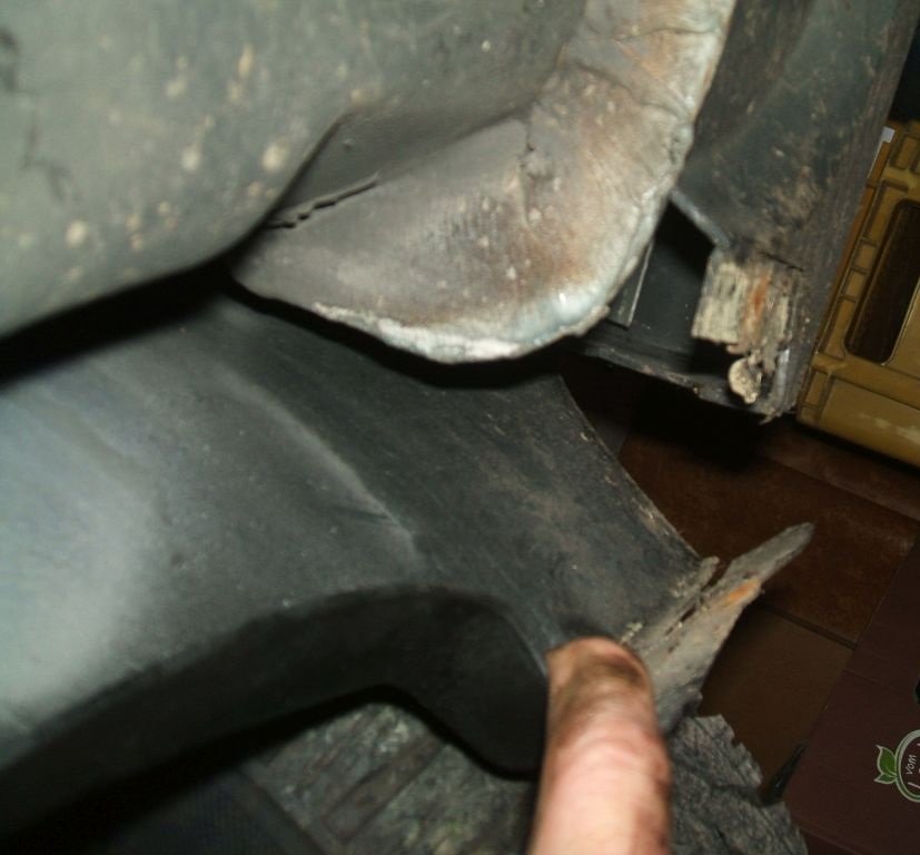

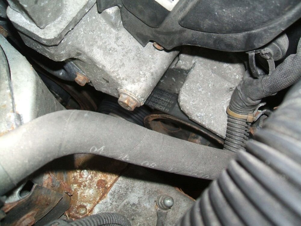

Foto 02:
Man kommt an den Keilrippenriemen (ohne alles abzuschrauben) mit den Fingern kaum dran, der "Viertel-Drehung-Test" klappte also nicht.
Was ist eure Foto-bezogene Meinung?
Ich konnte nix Poröses etc. finden.

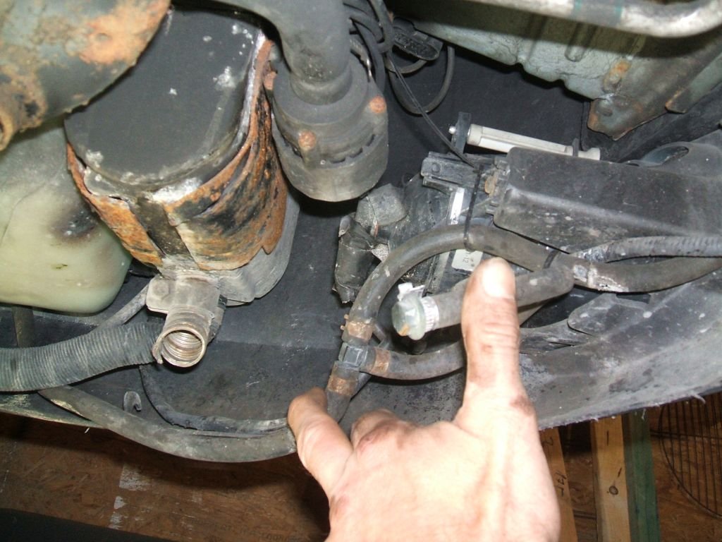

Foto 03:
Hat der 9-5 etwa ne Standheizung?
Mein Bekannter meinte: Ist wohl abgeklemmt.
Was sagt Ihr zu dem Foto?
"Standheizung einfach nur abgeklemmt" oder "irgendwas bösartig gebastelt"?

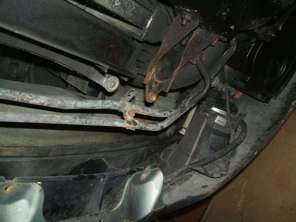

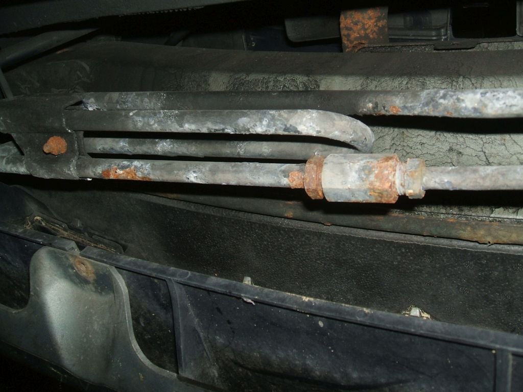

Foto 04 und 05:
Kühlschleife der Servo. Etwas rostig.
Ich würde jetzt mit Sandpapier abschleifen und dann in Lack-grundieren (Sprühlack), 2-3 Schichten Sprüh-Lack drauf machen.
Sollte bis Sommer 2025 reichen, oder?
Foto 06 und 07:
Der Thread hier mutierte ja von "Was könnte am Turbo des Saab's dran sein?" zu "Helft mir bitte bei der Analyse".
Die Bilder sind, denke ich, eindeutig - als ob darin ne Handgranate explodiert wäre (Alters-Verschleiß oder durch eingedrückten Endschalldämpfer?).
Wir vermuten mit 90%iger Sicherheit, daß wir nur den Schlauch tauschen müssen und dann ist Leistung wieder da.
Was denkt ihr?
Weitere Fotos folgen gleich.

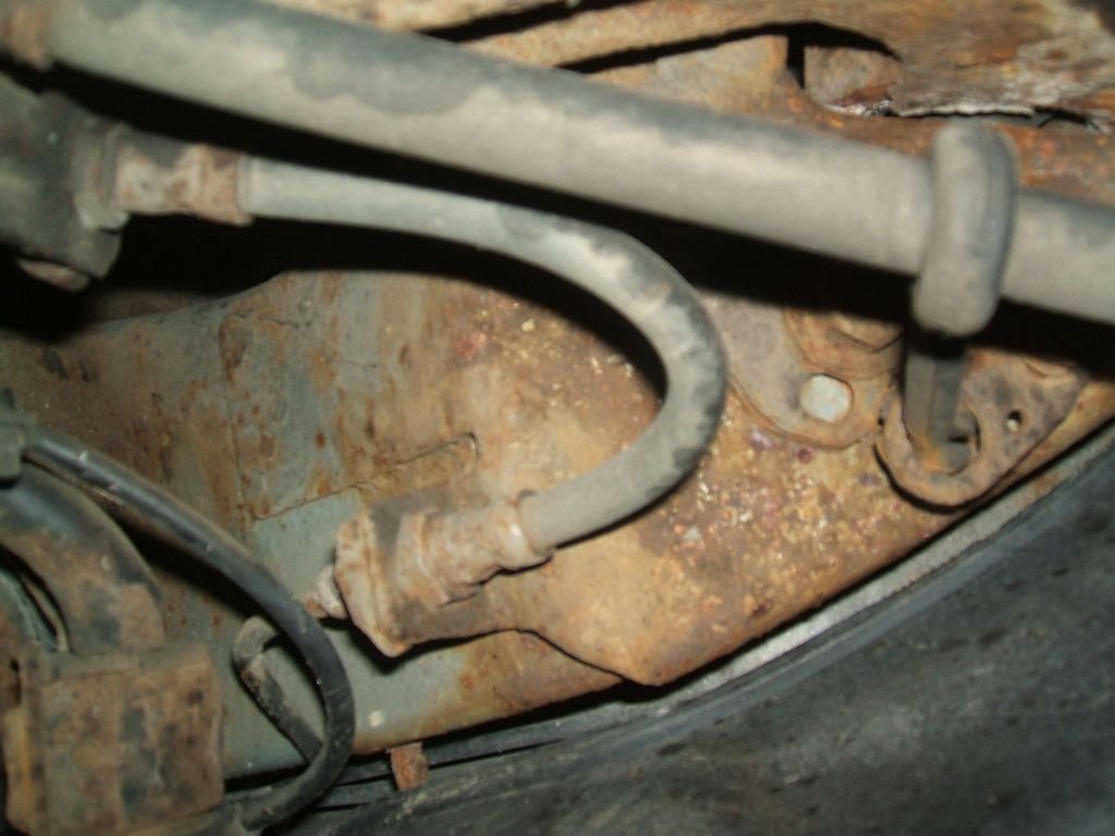

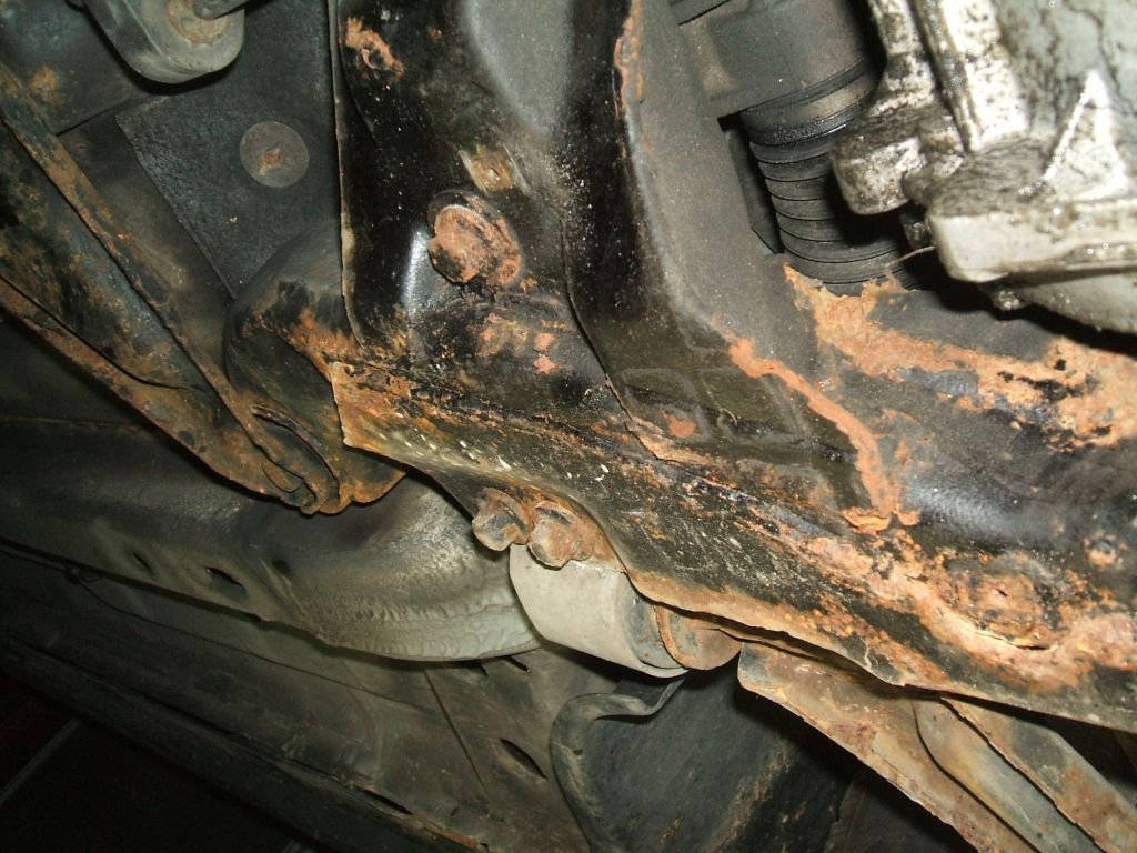

Bild 08 bis 11a:

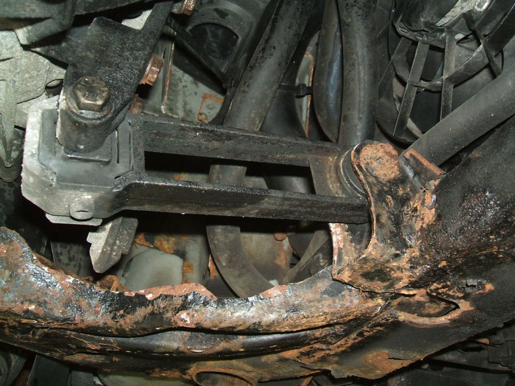

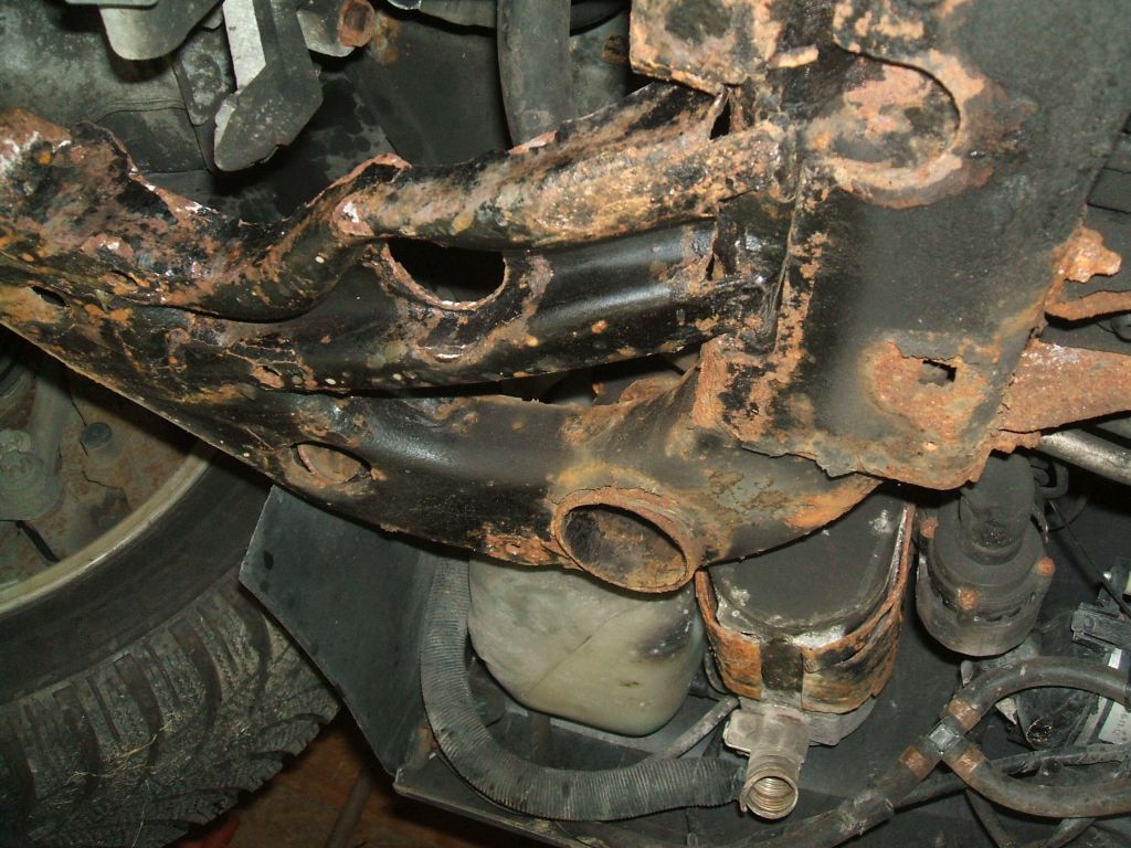

Vorderachsträger.
Wie von einigen von euch befürchtet: gut rostig.
Ich fand da jetzt keine Durchrostungen, aber er schreit nach Überarbeitung.
Frage 1:
Bild 09 - was ist das für eine Zuglasche, die da runter hängt?
Frage 2:
Kann ich den mit gründlich schleifen (Sandpapier/Flexschleifscheibe) und neu lackieren (eventuell sogar Unterbodenschutz) übern Winter retten, daß ich nächsten Sommer da ordentlich (Ausbau, Sandstrahlen, Komplett-Neu-Lackierung/Hohlraumversiegelung, Wiedereinbau) dran gehen kann?
Was denkt ihr?

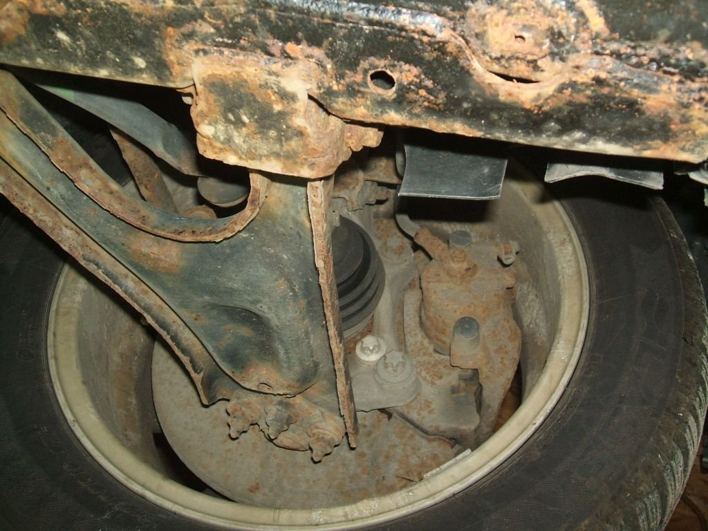

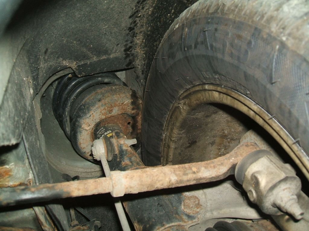

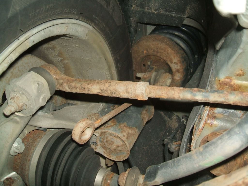

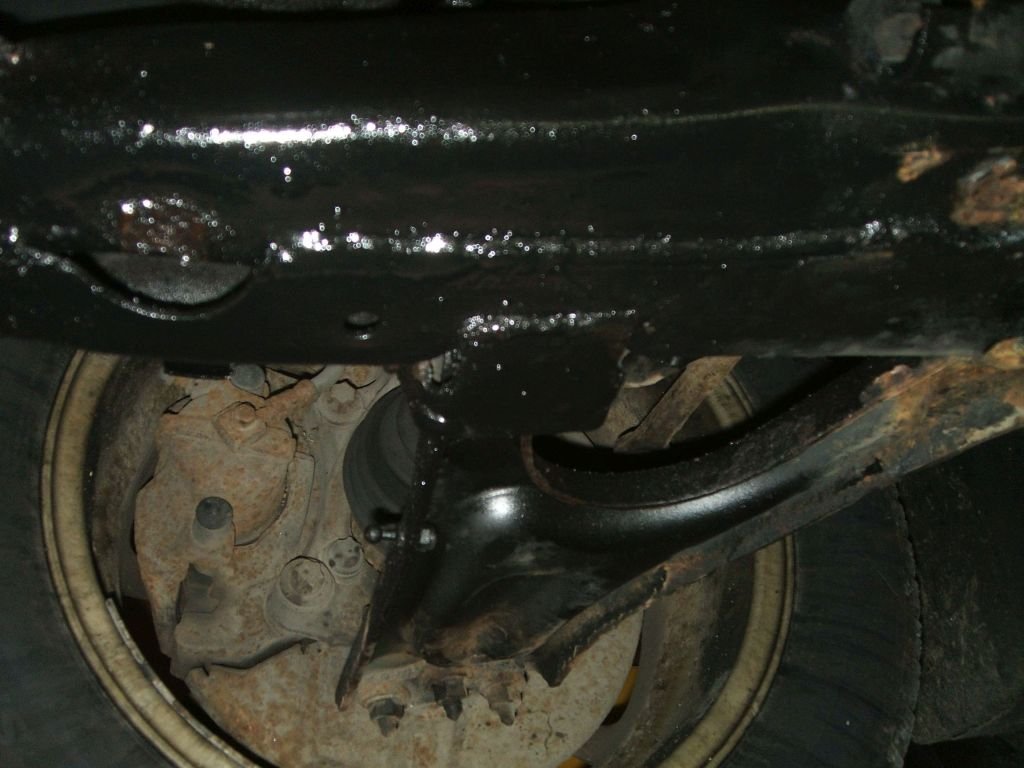

Bild 12 bis 16:
Einzelradaufhängung VL / VR.
Außer "leichten" Rost keine Anomalien feststellbar, nirgendwo Spiel, ist so "ok".
VL: Koppelstange nicht nur ausgeschlagen, sondern abgerissen (wird kommende Woche repariert).

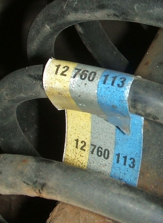

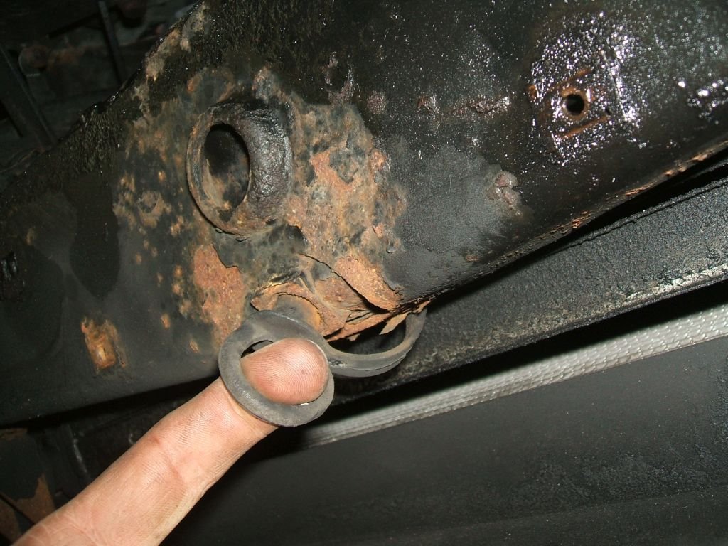

Bild 9 zeigt den Stoffen 5 für das Loch / Gewinde der Abschleppöse. Ist die vorhanden? Kofferraum beim Reserverad? Gewinde gut reinigen und dann mit einem zähen Fett konservieren. Ich nehme etwas Mike Sanders, dann heiß machen bis es schmilzt und in die Ritzen und Rest Rost einzieht. Kalt dann noch eine größere Menge rein und den Stopfen rein.

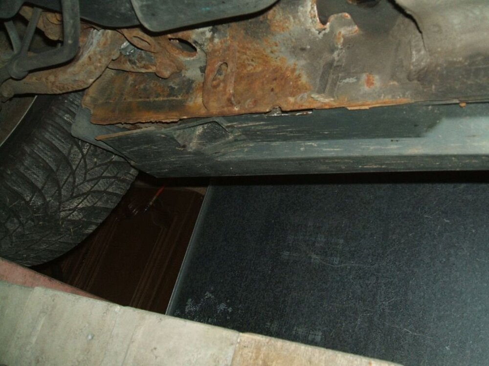

Bild 17 Schweller VR / Bild 18 Schweller VL:
Ja, da ist Rost, aber nicht so schlimm, wie von euch / in eurer Kaufberatung illustriert.
Das krieg ich problemlos in den nächsten 2 Wochen in den Griff.
(Nein, die Kunststoff-Schweller waren noch nicht runter, aber ich hab schon Schlimmeres gesehen.)

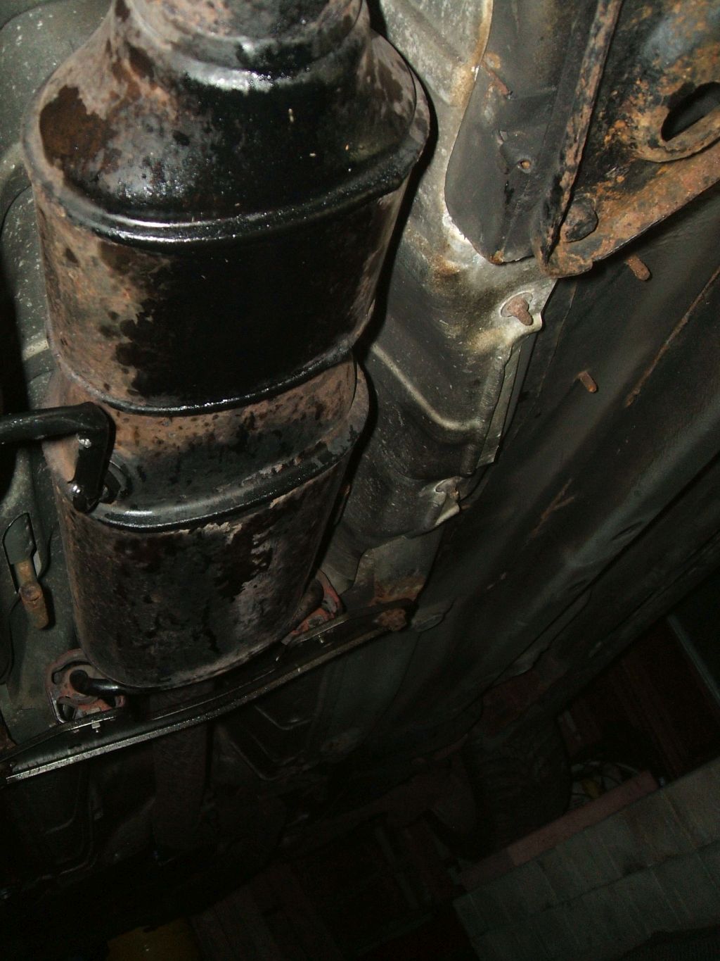

Unterboden / DPF.
Keine Anomalien feststellbar.

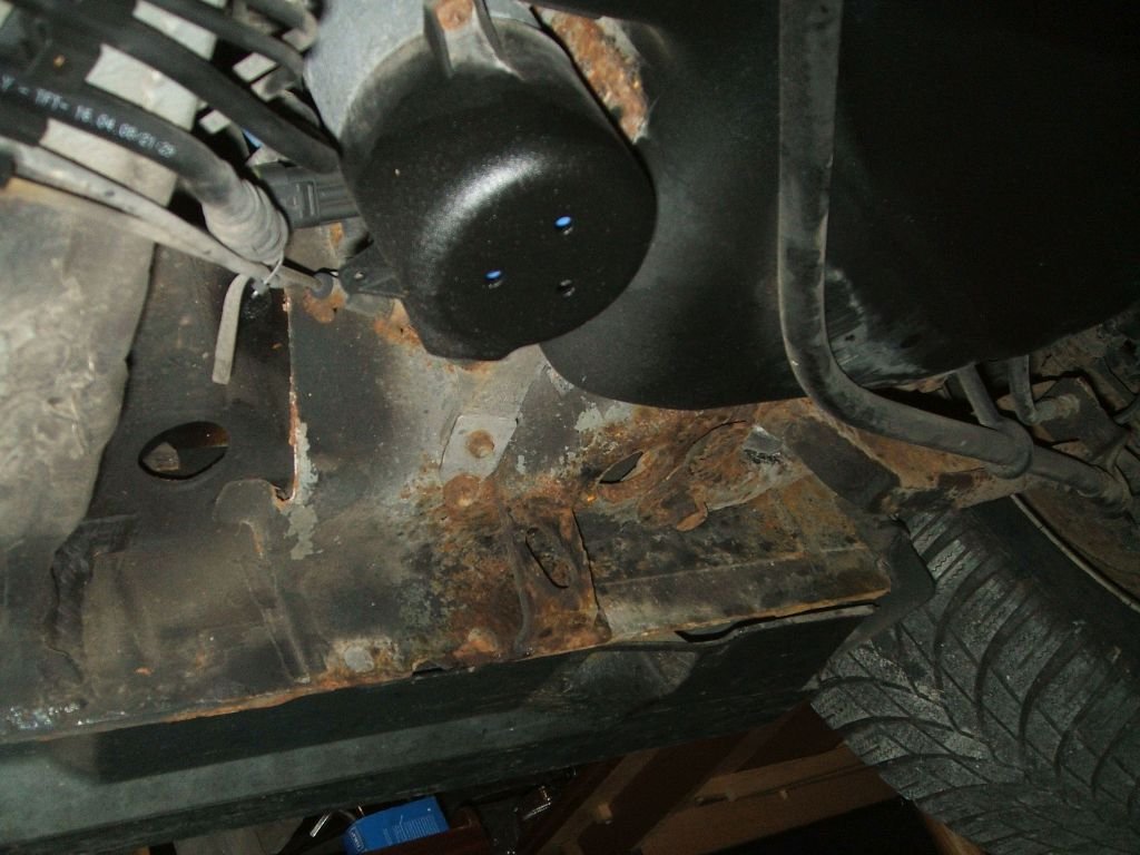

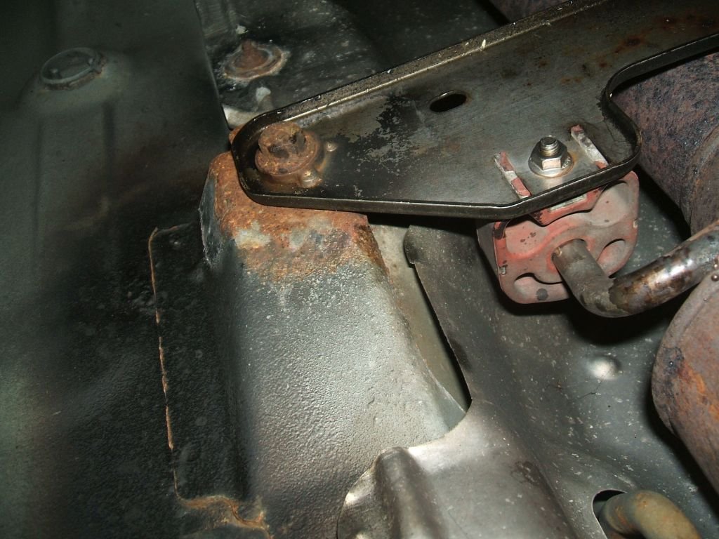

Bild 20a / 20b:
Beim Golf 4 würde ich jetzt sagen:
Den Halter runter holen, schleifen bis blankes Metall sichtbar, 5 Schichten Bitumen-Sprüh-Unterbodenschutz drauf (auf den restlichen Unterboden auch), 5-10 Jahre Ruhe.
Ist aber Saab - also Frage:
Seht ihr das anders = sind diese Roststellen Anzeichen für Schlimmeres?
Bild 21 / 22:
Schweller HL / HR.
Jaja, ich seh's ja selber.
Schleifen und Unterbodenschutz allein hilft hier wohl nicht mehr.
Nein, Schweller waren noch nicht runter.
Frage:
Kann ich das bis Sommer 2025 aufschieben? (Mehr als 5000km wird der Saab bis dahin nicht machen, eher drastisch weniger.)

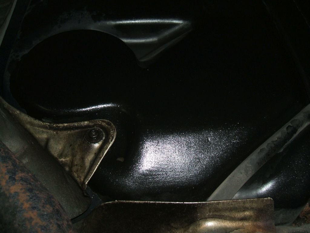

Bild 23:

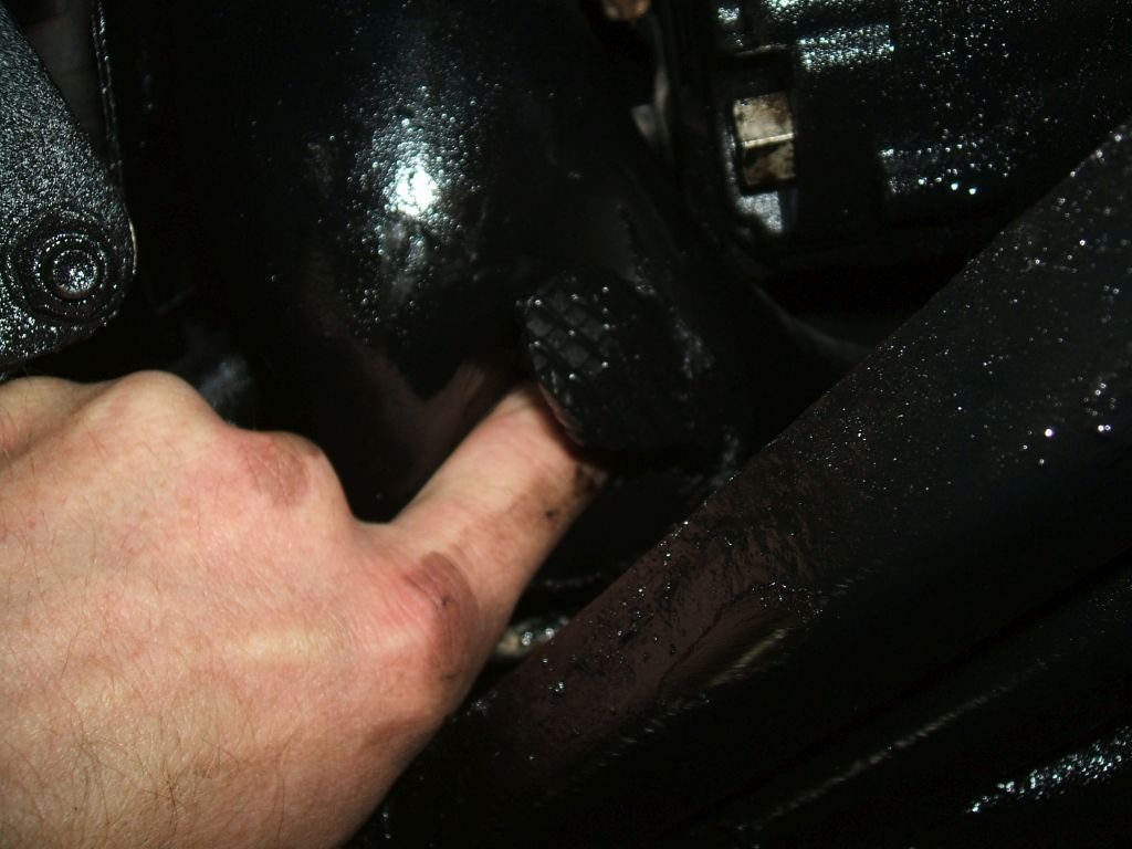

Mein Kunststoff-Tank ist (eigentlich?) definitiv dicht - aber warum ist er feucht?!?
Bei zahlreichen Konkurrenzfahrzeugen so noch nie gesehen!

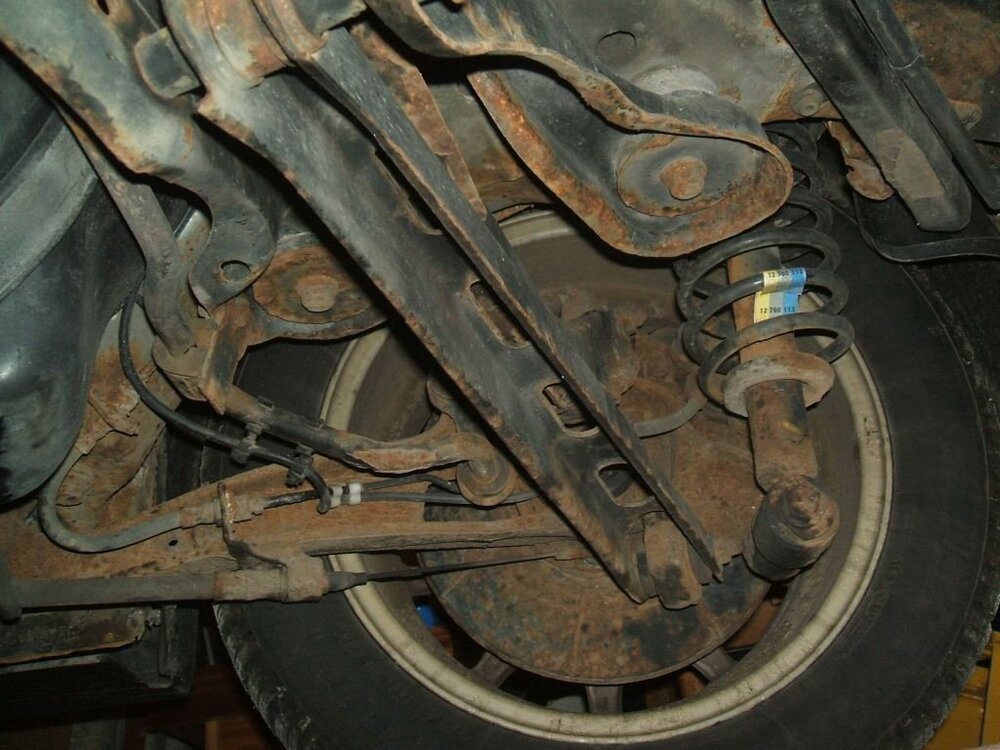

Bild 24 (Rad HR) / Bild 25 (Rad HL) / Bild 31 (Feder HR/HL):
Keine Anomalien feststellbar (abgesehen vom Rost, mein Golf sah vor Überarbeitung bereits anders aus und der war im Ahrtal Panzer spielen!).
Zu Bild 31:
Ok, ich hab also Original Saab Federn (und Dämpfer?) drin.
Auch hier wieder die Frage: Ist es "Saab Standard" oder "Saab Hirsch"?
(Google beantwortet dass nicht eindeutig....)

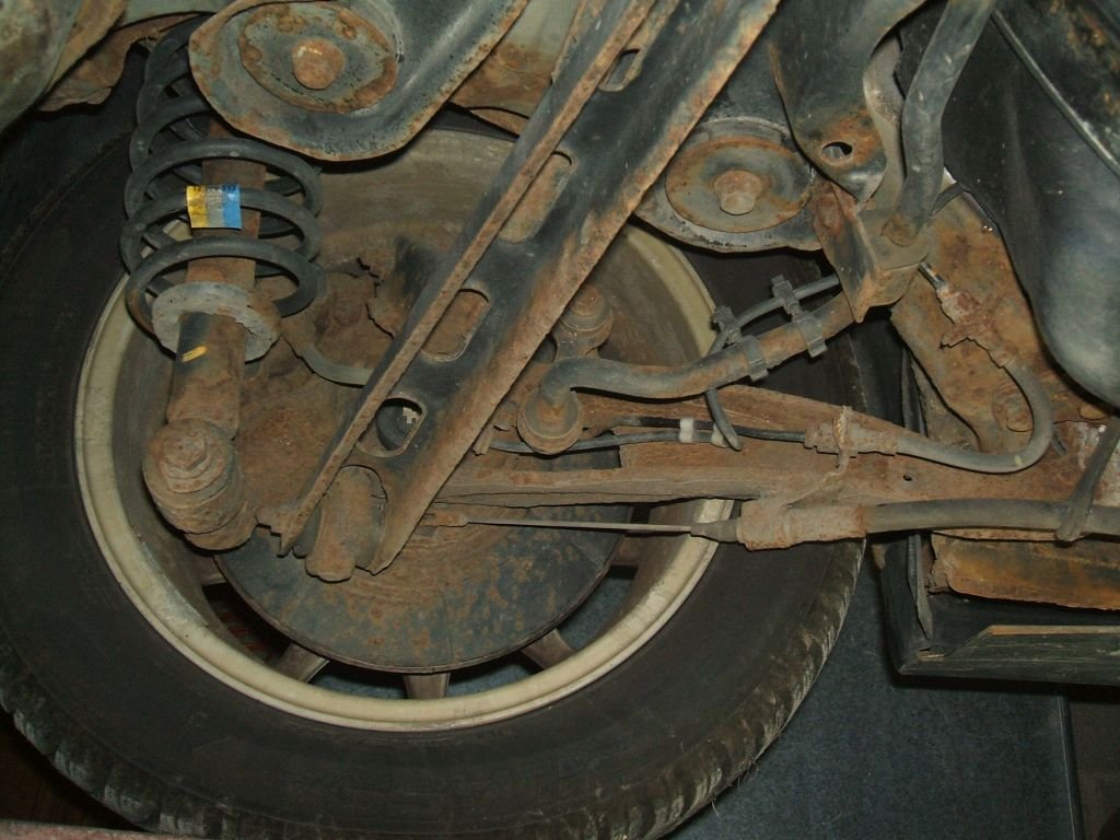

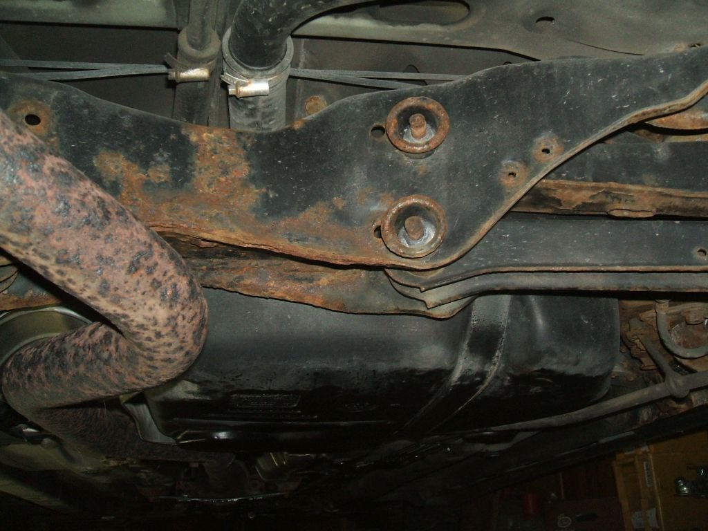

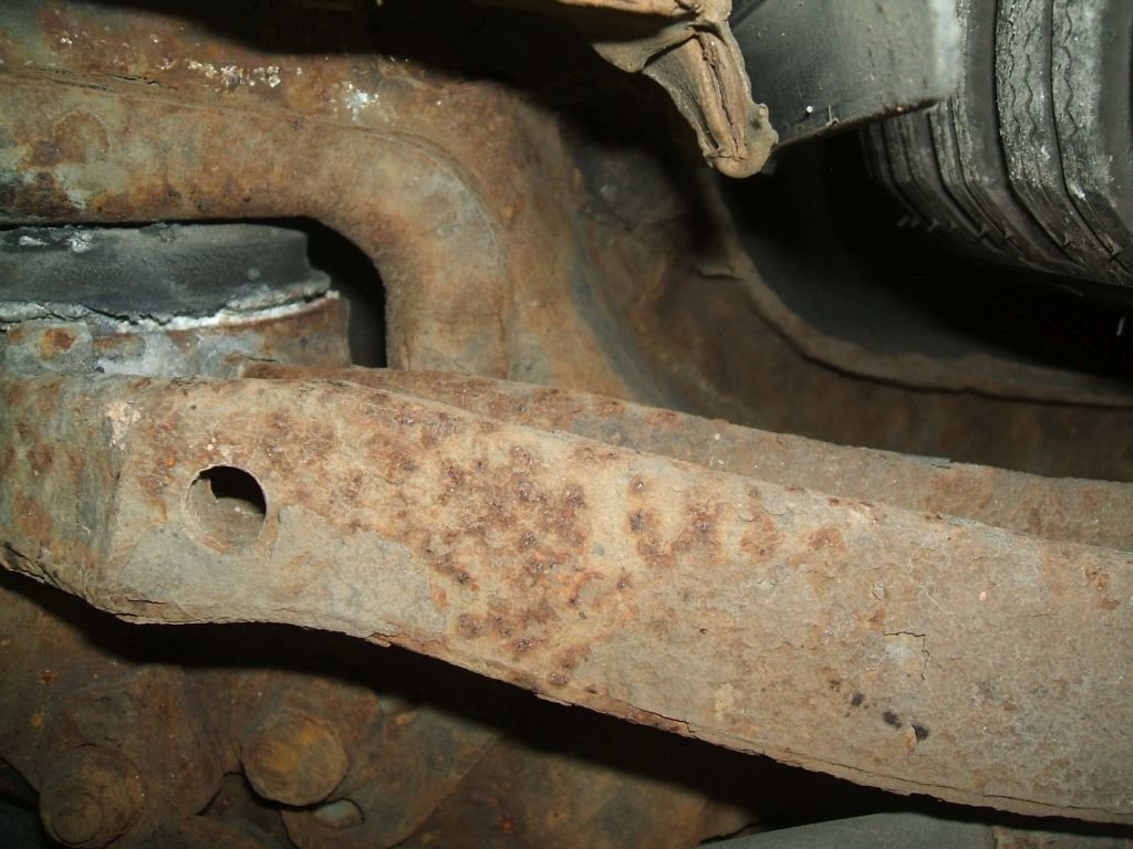

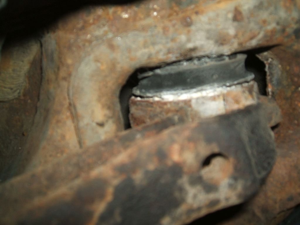

Bild 26 bis 29:

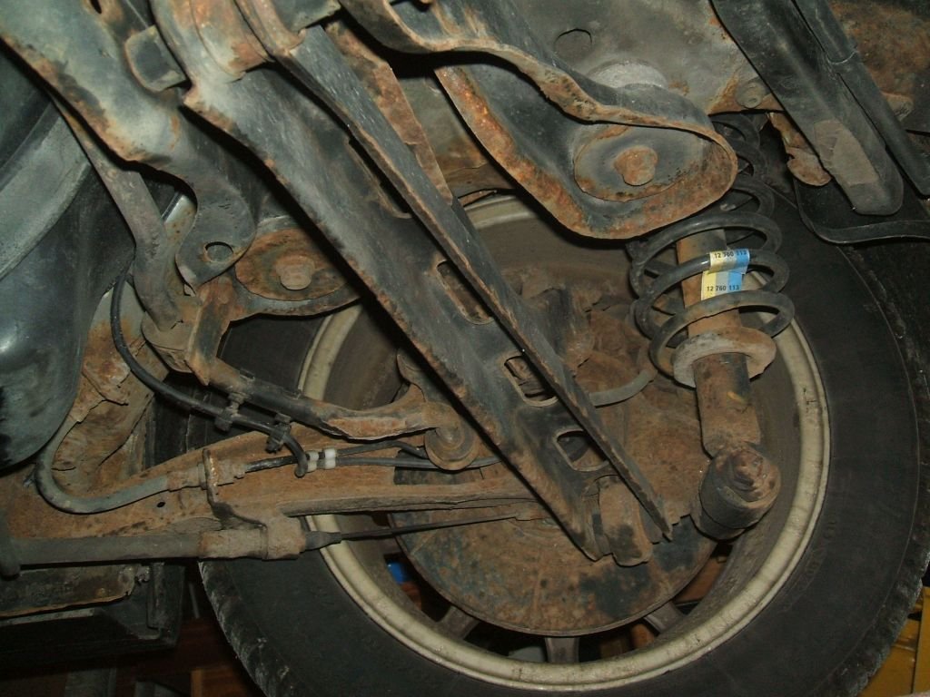

Hinterachse.
Autsch - viel zu viel Rost, hab ich so schlimm noch nie irgendwo gesehen.
Ungut.
Beschluß:
Vor/nach Weihnachten nach einer Besseren gucken und alles ummontieren, die alte dann - falls möglich - sandstrahlen + aufarbeiten und als Reserve an die Seite legen.
Was sagt ihr?
Krieg ich die mit ein wenig Kosmetik noch ein paar Monate gut betrieben oder ist die "tödlich durch"?
Frage zu Bild 28:
Ich kann die Oberfläche des Gummi's mit'm Fingernagel ohne Mühe abkratzen.
Sind die "Hinterachs-Lager" somit schrottreif?
Oder soll ich nach den Grund-Reparaturen einfach mal zum GTÜ fahren und für 25€ `ne TÜVung simulieren lassen, um Messwerte = Gewissheit zu haben?

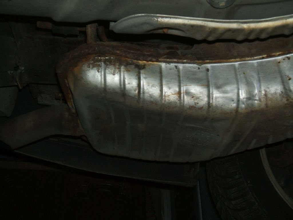

Bild 30 - Eingedellter ESD / Endschalldämpfer:
Mein Bekannter stellte eben eine interessante Frage, die ich gerne an euch weiter reichen würde.
"Könnte es eventuell möglich sein, daß der eingedellte Endschalldämpfer dafür sorgt, daß auf dem explodierten Turbolader-Luft-Schlauch (siehe Bild 6 und 7 weiter oben) zu viel Druck ist und der Schlauch deswegen platzte?"
Ich kann's mir eigentlich nicht vorstellen, aber gut - ich hab auch keine Ahnung von "Motor-Innereien"....
Sollte er aber wider Erwartens richtig liegen, so muß ich faktisch auch den ESD austauschen.

Zitat: "....Loch / Gewinde der Abschleppöse. Ist die vorhanden?....."
Abschlepphaken: Ja.
Loch mit Gewinde: Moment, ich schau nach.
Oh scheiße.
Der Gummi-Pfropfen sitzt drin, aber wenn ich ihn rausziehe, blicke ich in ein stark verrostetes Gewinde.
Der Rest-Vorderachsträger ist dagegen "fast rostfrei".
Hat einer von euch nen guten Tip, wie ich das Gewinde am einfachsten "entroste"?

Am besten den Unterboden mal komplett Eis-Strahlen. Dann sieht man was an Rost übrig bleibt.
Bei Skandix gibts den kompletten Satz Ladeluftschläuche in Silikon. Sinnvolle Investition....
E n t s o r g e n u n d B e s s e r e n s u c h e n !!!
Bearbeitet von klaus
Ich bin ja ziemlich sicher, daß man bei dem Versuch den völlig knusprigen Hinterachsträger abzunehmen gleich noch die bröseligen Reste des Unterbodens darüber mit zusammen fegen müssen wird.
Auch der restliche Unterboden - was man da so deutlich an Rost an so vielen Stellen sieht ist die Spitze des (riesigen) Eisberges. Auch da wird man einige Stellen durch schleifen, wenn man Versucht den Rost fachgerecht zu entfernen.
"5 Schichten Bitumen" ist auch keine gute Idee. Klar, man sieht nix mehr von dem Dilemma. Aber damit wird nichts repariert, und das Zeug ist auch sowas von überholt als Unterbodenschutz.
Ich schließe mich Klaus an - auch wenn solche Meldungen nicht erwünscht sind. Es ist aber jedem frei gestellt, wie "optimistisch" er sowas sieht und was er daraus macht.
Man kann es nichtmehr lesen … Hirsch … Gripen … ausgerechnet die Chrombrille mit Fiat Motor auserkoren zum Star der Saabwelt und zur „Rettung“ erkoren?
Und vor allem: braucht es soviel sinnlosen Text?
Erlöse diese Sh*tbox endlich und bring Sie zum Verwerter …

Zitat: "....irgendwo undichter Tank...."
Also ist der Tank (oder irgend eine Dichtung?🤔) womöglich doch undicht, obwohl auf'm Boden keine Flecke waren?
Wird geprüft, danke für den Hinweis.
Man kann es natürlich machen, wenn man nur aus Jux und Dollerei jede Menge Geld verlochen will (und kann), wenn man die Zeit dafür hat und - ganz wichtig - das Know-how speziell für diese Aufgabe. Da das Auto aber offensichtlich viele verschiedene Baustellen hat, müsste man eine Art Multitalent sein. Wenn man Arbeiten auch noch vergeben müsste, wird das zum Fass ohne Boden. Nach all den Fragen habe ich doch Bedenken, dass nach anfänglicher Euphorie und einigem Aufwand kapituliert wird und die Sache abgebrochen wird.
Ich würde noch nicht mal einen x-beliebigen Ferrari restaurieren lassen. Es müsste schon ein ganz seltenes Modell sein, das nach der Restaurierung Preise zwischen EUR 500.000,-- und 1 Mio. bringen kann. Dabei bleibt immer noch das Risiko, dass der Markt inzwischen abstürzt. Da ich es nicht selbst kann, stellt sich die Frage nicht. Fremdarbeiten kosten sehr viel. Ich wüsste aber kein SAAB-Modell, bei dem die Rechnung aufginge. Bei Lancia evtl. Aurelia Spider oder ein 037 mit entsprechender Geschichte. Also sollte das Objekt eine vernünftige Substanz aufweisen, sodass "nur" gewisse Reparaturen nötig sind.
(Klaus liest - was bei manchen Problemstellungen unzuträglich ist - nicht gerne
Woraus schliesst Du das?
Abgesehen davon sind die wenigen Bilder aussagekräftig genug.
Es gibt hier Nichts was hier noch erhaltenswert wäre, selbst falls der Treibstoffverbrauch gegen Null ginge.
Zu Unterbodenschutz: Es ist ein Trugschluss, dass dicke Schichten Rost verhindern. Der Rost kommt von innen. Es können lediglich Steinschläge verhindert oder abgemildert werden. In kleinen Hohlräumen kann Kondenswasser entstehen und nicht abtrocknen. Da rostet es dann durch. Ein blankes Blech wird sofort Oberflächenrost ansetzen, aber dann passiert fast nichts mehr, da Wasser immer gleich trocknen kann. Ein Bauer hatte - wie damals üblich - eine abgemeldete Karre hinter der Scheune deponiert. Bei Sturm fiel ein Dachziegel auf das Auto und es entstand ein großer Rostfleck. Der veränderte sich über viele Jahre nicht, bis ein Schlauberger einen Aufkleber draufpappte. Nach wenigen Monaten rostete das nun durch, weil abgeschlossen, aber eben kein glatter Lack darunter war.
Es gibt hier Nichts was hierv noch erhaltenswert wäre, selbst falls der Treibstoffverbrauch gegen Null ginge.
Den Kat könnte man verkaufen, evtl. die WSS.

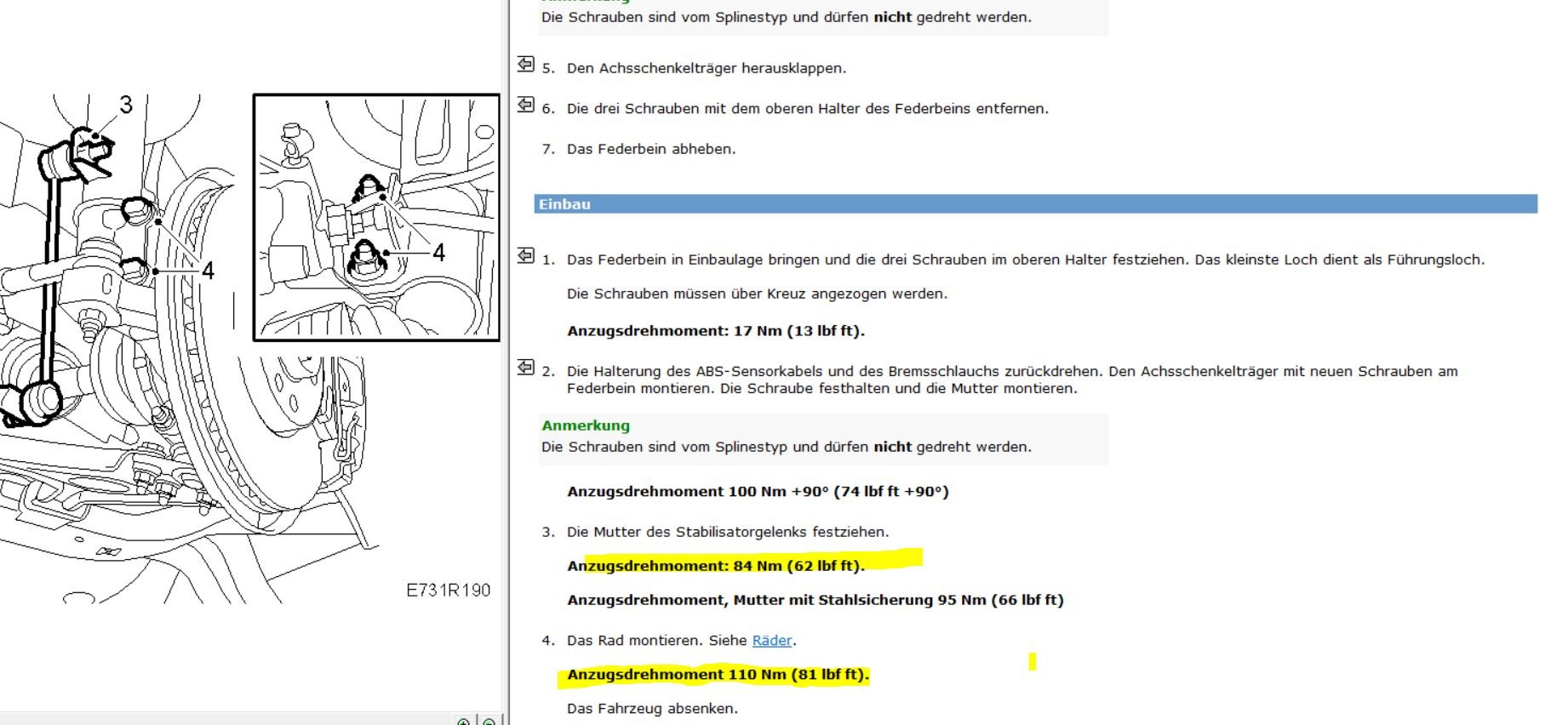

Dringende Frage (weil ich Rad VL runter holen muß):
Mit wieviel nm ziehe ich die Radbolzen an?
Laut Google sagen 3 verschiedene Website's unabhängig voneinander 110nm.
Aber das kommt mir sehr wenig vor.
Denn:
Golf 4 SDI: 124nm.
BMW E36: 126nm.
Sindelfinger: 150nm.
Ist die Angabe von 110nm korrekt?
