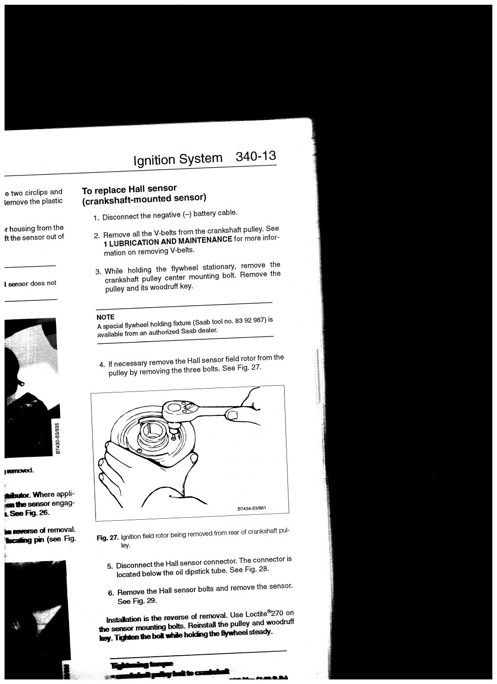

Das funktioniert prima bei eingebautem Antrieb mit einem stabilen gekröpften Ringschlüssel, je nach MY SW 30 oder 27.
Vorher die Abdeckung der Kupplung abnehmen um die Schwungscheibe zu blockieren.

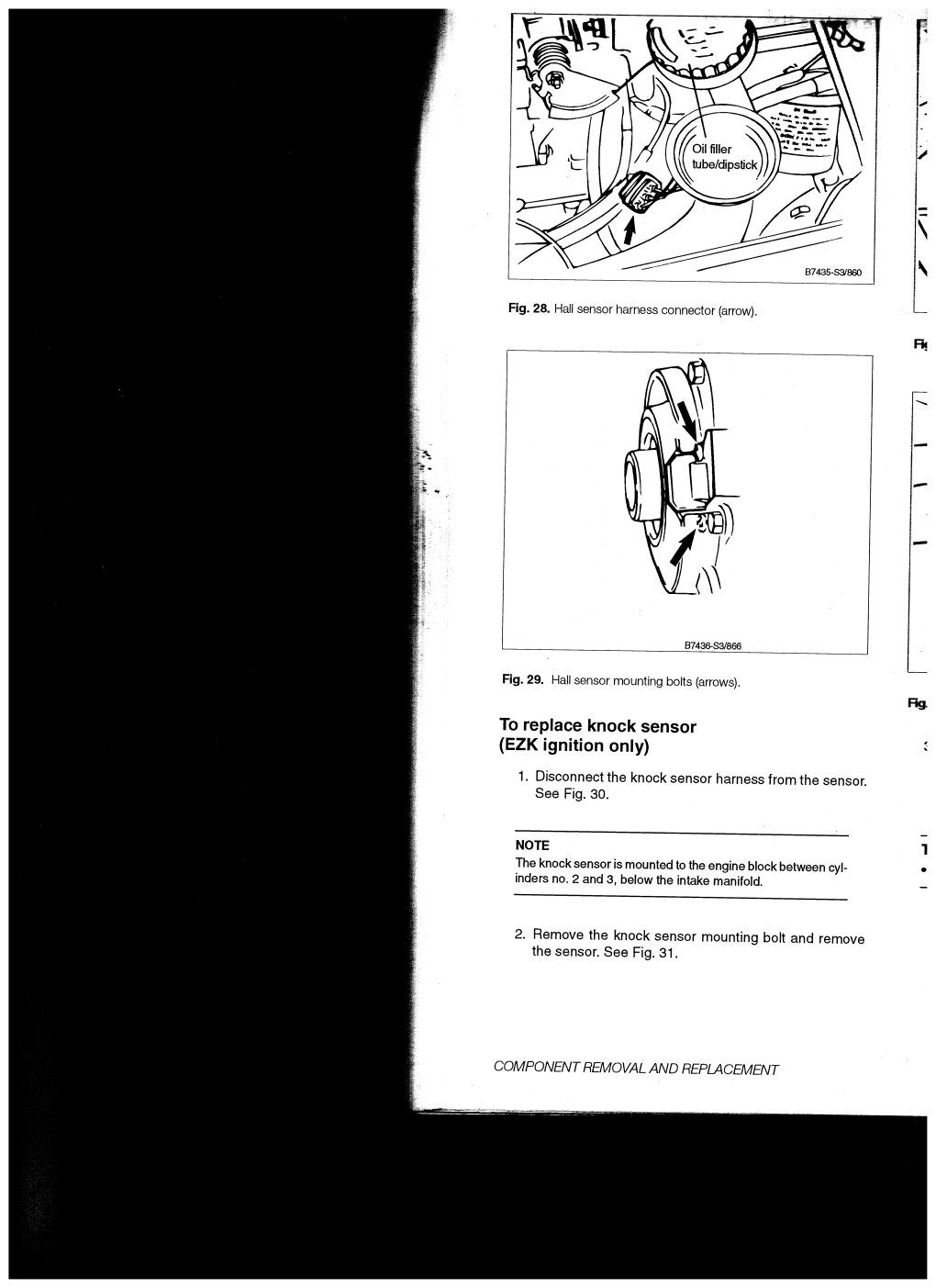

Der Tausch ist hier beschrieben:
https://saab-cars.de/threads/901-olpumpentausch-saab-900-i.9274/
Ist zwar schon Jahre her; aber meine Werkstatt hat das ohne Motorausbau erledigt. Und dabei auch gleich den Kurbelwellensimmering getauscht.

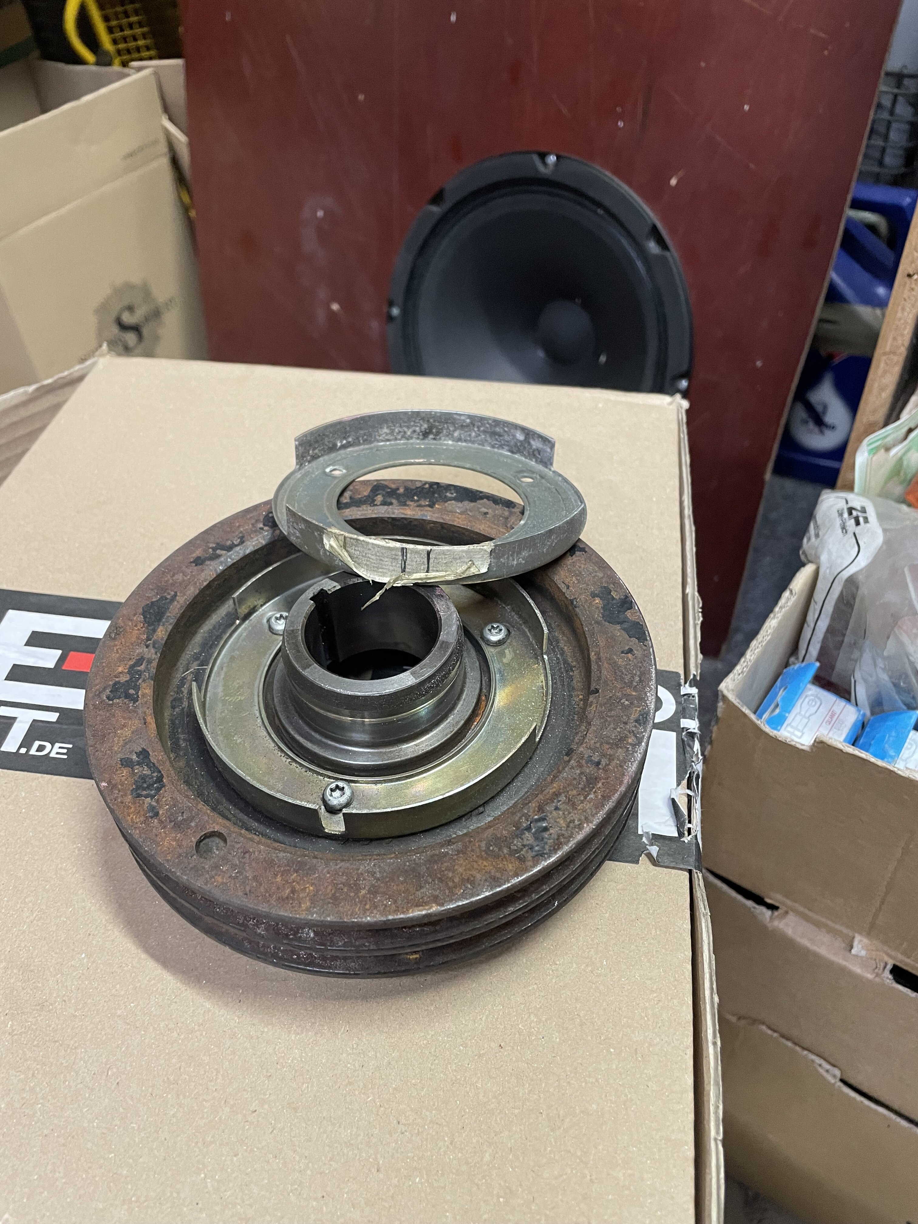

Neben der Überprüfung der RieRiemenscheibe
Neue KW-Riemenscheiben sind zur Zeit für die 16V-Sauger leider nicht lieferbar.
Kann man die Turbo-Scheibe für die Aufnahme des Gebers umbauen?
https://www.skandix.de/de/fahrzeug-teile/motor/antrieb-nebenaggregate/riemenscheibe-kurbelwelle/1004123/

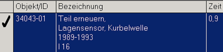

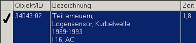

Gibt es denn einen ungefähren Anhaltspunkt mit wieviel Aufwand das verbunden ist?
Habe mir dazu mal das STM genommen. Mit Klima werden dort 1,8h aufgerufen, ohne die Hälfte.
1726581822668.png.1c6020b855c58b2bc4273d75eca870dc.png 1726581844185.png.0618c06e7e6c6be88a2cb526df3c043f.png
Ich würde bei einem Sauger ohne Klima beim ersten Mal von 1,5 -2,0 Std. ausgehen,
falls die o.g. Dichtungen mit erneuert werden, dazu muss wie in #7 beschrieben, die Ölpumpe noch raus.
Lohnt sich aber, falls die Dichtungen schon etwas älter sind. :smile:
Muss ja. Denn es gibt ja den T5.2 Umbau, bei dem diese Blechscheibe an die Turbo-Riemenscheibe geschraubt weden muss. Bin mir nur nicht mehr sicher, glaube, es mussten die Löcher der Blechscheibe bearbeitet werden, wenn ich´s nicht vergesse, bringe ich die mal beim nächsten Stammtisch mit.
Ich hatte das auch schon vorbereitet, bin aber dann auf eine andere Lösung mit Schwungscheibe umgestiegen. Leider noch nicht vollendet, ...
Soweit ich das in letzter Zeit beobachtet habe sah es für mich so aus, daß man nur noch eine Riemenscheibe anbietet - "one size fits all" - nämlich die Riemenscheibe für den i16V (mit Platz für die Blendscheibe), die auch auf alle anderen Varianten mit und ohne Turbo passt.
Hier noch ein Bild. Wenn ich das so sehe, erinnere ich mich, die 3 Löcher als Langloch gefeilt zu haben. Also Lochkreis verkleinern.
... nur, ob der 3. kleine Schlitz so gehört, weiß ich nicht, hab nur Lucas Turbos.
