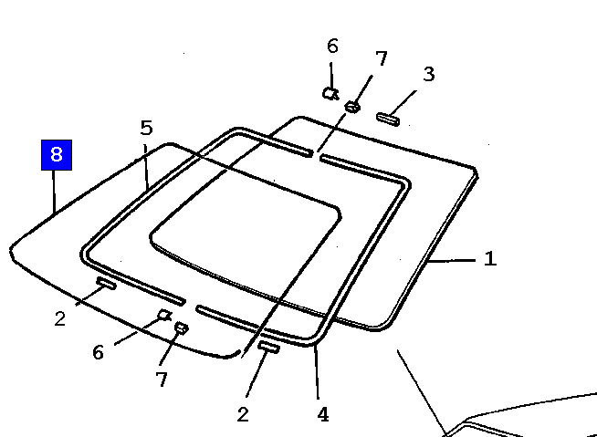

Es gibt ja noch das Einbaukit 8284531, das enthält dann quasi die Zierleiste (Nummer 8), irgendwelche Schrauben und Muttern (7970601 + 7975261) und die Verbindungsstücke (9278334)-
Sprich, ich komme an Nummer 1, 6 und acht auf diesem Bild.
- Was ist die 2? Ist im EPC nicht erwähnt
- Welche der fehlenden Teile (2, 3, 4, 5 und 7) braucht man zwingend neu? Würde vermuten, dass man den Abstandshalter und die Klemmer wiederverwenden kann. Was ist mit den Leisten 4 und 5? Sind die eh aus Kunststoff oder sollen die aus Gummi sein, der dann vermutlich inzwischen versteinert ist?
Gibt es noch welche von diesen Leisten? 20 Jahre alte gebrauchte zu kaufen ist ja auch nicht die Lösung.

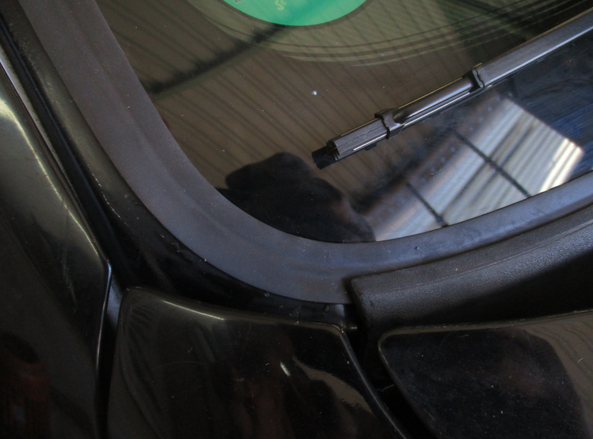

Meine 9k-Scheibe kürzlich kam mit einer Aftermarket-Gummidichtung. Diese passt leidlich, hat aber die unschöne Eigenschaft, sich in den Ecken hochzukrempeln. Ich bin noch dabei, einen passenden Kleber zu finden, mit dem sie am Scheibenrahmen haltbar, aber doch wiederablösbar fixiert werden können.
Wenn man vorsichtig arbeitet und die Scheibe zuvor nicht mit zu üppigem Kleberauftrag eingebaut wurde, der die Rahmenleisten zu sehr verklebt, kann man dieses eigentlich sehr gut von der alten Scheibe lösen und wiederverwenden. Neu muss dann eigentlich nichts.
Die Abstandsklötzchen wurden bei meiner Scheibe durch Augenmaß und Klebeband "ersetzt".
Diese sind genau der Knackpunkt an der Geschichte. Wenn man dies voher weiß, und die Frontscheibe entsprechend ohne Beschädigung dieser Rahmen raus schneidet (habe ich gerade erst vor ein paar Wochen mit dem Profi-Werkzeug eines Kumpels [Würth, ähnlich Screenout easy] gemacht), sind die Rahmen auch problemlos weiter verwendbar. Die danach noch anstehende Trennung von der Scheibe erfordert zwar etwas Ruhe und Zeit, ist dann aber kein Hexenwerk.
Die 8 ist der außen sichtbare Gummistreifen. Das sit ein T-Profil, welches in 4 & 5 geklemmt wird. Sauber un vorsichtig entfernen, dabei möglichst nicht all zu sehr dehnen.
2 & 3 sind nur zur Montage, braucht man nicht.
Die beiden 6 sind kleine Bleche, welche (rein optisch) 4 und 5 verbinden. Kann man sauber entfernen, und wieder verwenden.
Die 7 habe ich noch nie bewußt gesehen.
Ich habe 4 und 5 auch schon als 1 teil, mit nur einem Stoß unten gesehen. Gab es aber, zumindest lt. EPC, bei SAAB nie. Könnte also evtl. vom Lancia Thema stammen. Im Zweifel muss die Werkstatt schauen, bei welchen Autos die Scheibe noch verwendet wird. Keine Ahnung, ob dort auch Fiat & Alfa aus dem damaligen Quartett identische Scheiben, und damit im besten Fall verwendbare Rahmen, haben.

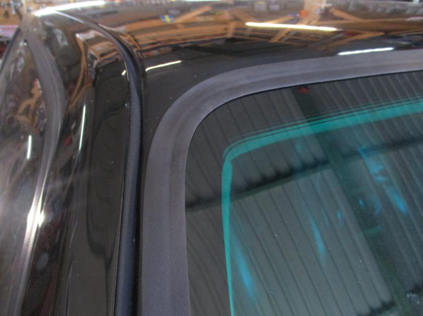

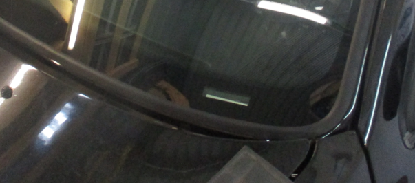

Ich denke, eine brauchbare Ersatzlösung gefunden zu haben.
Es geht ja nur darum, den Spalt zwischen Scheibe und Karosserie abzudecken, und diese Dichtung passt nicht nur und hält bis jetzt auch nach längerer Sonneneinstrahlung und Waschanlage einwandfrei, sondern macht das auch optisch ansprechend, wie ich finde. Durch die angedeutete Nut wirkt die Dichtung nicht so massiv wie die, die der Scheibendienst zuvor montiert hatte, und die in den Bögen einfach nicht zu halten war und sich immer wieder aufkrempelte. Krempel halt.
https://www.amazon.de/dp/B0CMTRRKCL?ref=ppx_yo2ov_dt_b_fed_asin_title&th=1
Achtung, das Profil gibt es auch schmaler - darauf achten, dass es 19 mm breit ist, das reicht, und die 6 m-Länge genügt.
Der 3M-Selbstkleber haftet wirklich gut - beim Montieren gibt es keine 2. Chance!
Und in den Kurven den Streifen beim Aufkleben am Außenradius etwas dehnen, sonst wirft er sich am Innenradius dort in Wellen auf, wenn er gestaucht werden muss (auf dem zweiten Bild andeutungsweise erkennbar). Der Außenrand hält trotzdem perfekt.
Wie man sieht, habe ich die Abdeckung nun nicht unter die Dichtung montiert - das macht sich doof, auch wenn man die Abdeckung mal abnehmen muss, aber das passt und stört nicht (und bietet noch Schutz gegen Scheuern durch die Kante), wie ich finde.
