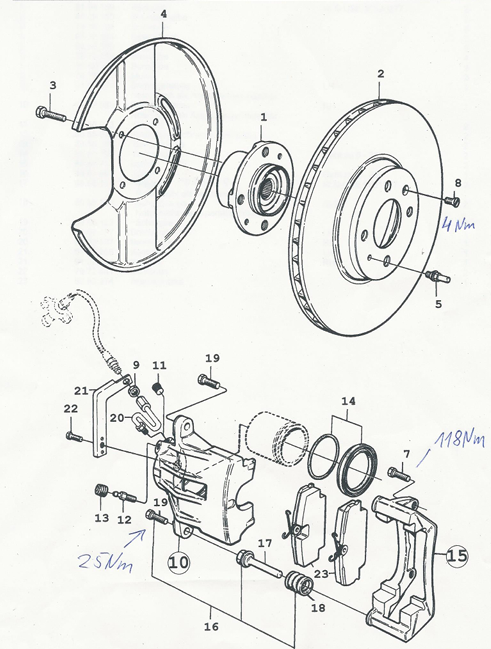

Moinsen,
leider habe ich über die Suche (auch Google) keinerlei Angaben über die aufzubringenden Drehmomente bei Scheiben- und Bremsbelagtausch gefunden.
WIS habe ich nur für den 902 und im EPC stehen die Drehmomente nicht drin.
Beim 902 wird die Schraube für die Bremsscheibe mit 4NM angezogen, der Bremssattelhalter selbst mit 118Nm.
Beim Belagtausch sollen die Gleitstifte mit 25Nm angezogen werden.
Kommt das für den 900 so ungefähr hin?
Entgegen Deinem Profil mit "1985" dem Bild nach aber neue Achse, oder wie?
Wenn ich das im WHB 5:1 richtig sehe, dann die 19 mit 30-35 Nm und die 7 mit 70-110 Nm (hier sagt WHB technische Daten 60-100 Nm).
Aber ehrlich gesagt sind das bei mir "nach Gefühl"-Schrauben. Außerdem klebe ich beide "halbfest" ein, wenn nicht im Set ohnehin neue "mit Matze" drin sind.
Die 5 & 8 sind ja egal. Insbesondere die 8 muss man nur auch wieder lose bekommen. Bei der 5 ist das einfacher. Ansonsten sind das ja nur Montagehilfen, bis die Radschrauben dran sind.
[ATTACH=full]278690[/ATTACH]
die 118 Nm sind etwas reichlich, da läufst Du Gefahr die abzureißen - 75 Nm hat sich bewährt. 8 und 5 sind beim 900 M8 und vertragen etwas mehr als beim 902 15Nm passt. M8 in Stahl für die Sattelhalter sind mit 25 Nm auch ok.
Ja, geht um meine Ami, Baujahr 1991 mit ABS.
Da mir Gefühle fremd sind:biggrin:, arbeit ich hin und wieder gerne mit Nm-Angaben, zumal hier auch die Grösse des Wekzeug eine entscheidende Rolle spielt.
Bei den "Montagehilfen" für die Bremsscheibe ist das zugegebenermaßen zweitrangig, hatte ich der Vollständigkeit halber aus dem WIS für den 902 übernommen.
