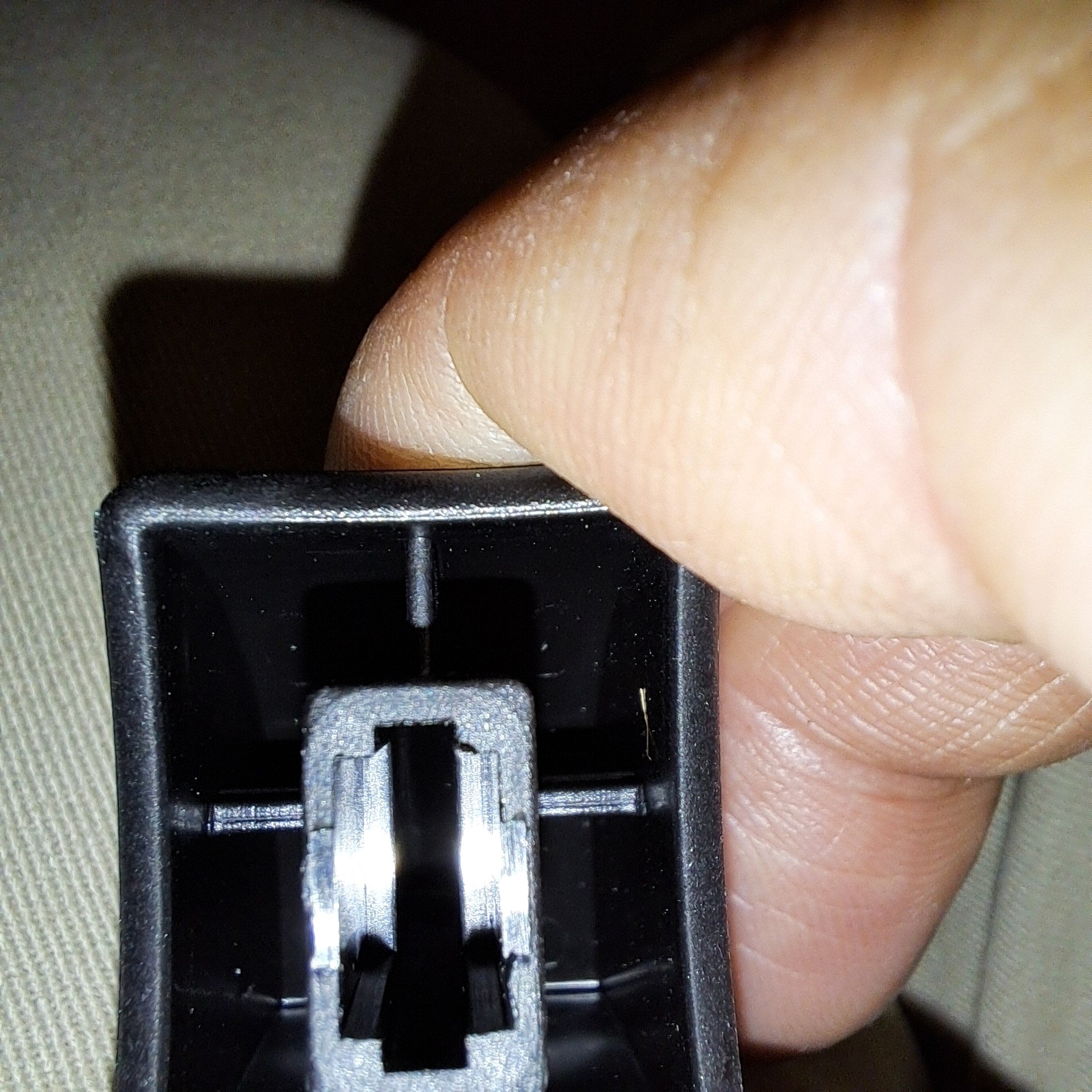

Wollte soeben meinen neuen Knopf montieren. Erst die Klammer auf den Hebel, dann den Knopf hinterher. Ich meine aber, da fehlen noch ein paar Millimeter, die Federklammer guckt immer noch 3-4 mm aus dem Knopf raus. Müsste die nicht vollständig im Knopf verschwinden?
Ich bekomme sie aber partout nicht weiter rein. Habe Sorge, dass bei noch mehr Kraft der Knopf wieder ausbricht.

Wie genau hast du denn montiert? Ich habe die Feder auf denn Hebel geschoben/gedrückt, anschliessend den Knopf darüber geschoben. Trocken, ohne Schmiermittel. Sind auch keine 3-4mm unbedeckte Feder, sondern eher 6. Der Knopf muss näher an die Sitzlehne. Allerdings verengt sich die Federaufnahme beim neuen Knopf, beim alten hingegen nicht.
Wie genau hast du denn montiert? Ich habe die Feder auf denn Hebel geschoben/gedrückt, anschliessend den Knopf darüber geschoben. Trocken, ohne Schmiermittel....
So sollte es klappen, wobei man darauf achten muss, dass die Feder richtig auf dem Hebel sitzt und man kräftig drücken muss bis der Knopf auf Anschlag sitzt.

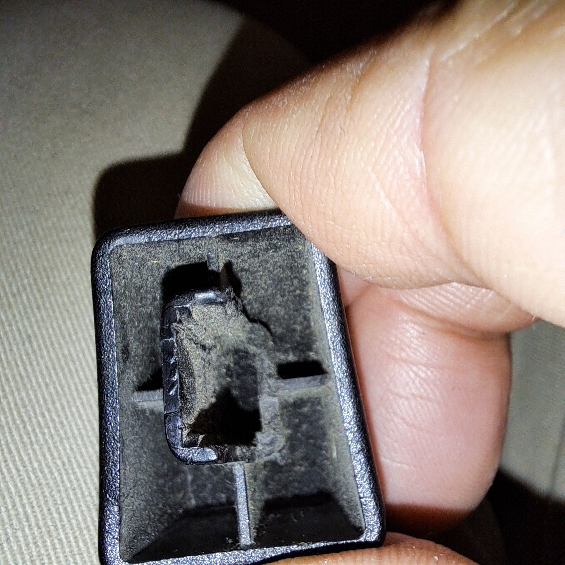

Noch fester und er geht kaputt, habe mit einem Kunststoffhämmerchen versucht. Ich fürchte, die Engstelle fungiert als Anschlag.
So, war noch mal drann, dieses Mal mit noch mehr Kraft und der Knopf hat wie befürchtet direkt in der Hebelaufnahme einen Riss bekommen. Dafür konnte ich ihn dann abziehen und mich davon überzeugen: die Feder geht nicht in die Verengung, die ist zu schmal, da passt gerade der Hebel spielfrei rein. Ich klebe den morgen mit Epoxy fest.

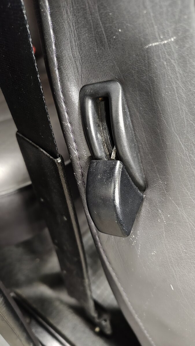

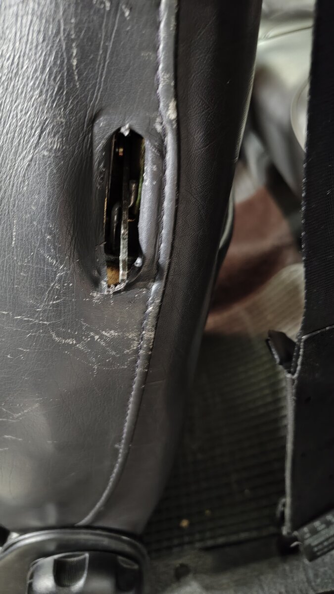

für die ersten kleineren Instandsetzungen würde ich z.B. gerne den Entriegelungshebel für die Rückenlehne inkl. Blende einbauen.
Bisher nix zu finden.
Habt Ihr noch eine mögliche Quelle zur Beschaffung?

Den Griff gibts meines Wissens bei Skandix, den Rahmen gebraucht oder als 3D-Druck.
