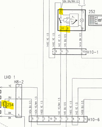

Das passt alles soweit und du kannst testweise 2 mit 10 verbinden. Dann sollte die Beifahrerseite warm werden.
Im Sitz selbst sind die Matten der Sitzfläche und Lehne in Reihe geschaltet. Wenn also eine der beiden Matten durch ist wird es nicht mehr warm. Du kannst auch vorne unter dem Fahrersitz kontrollieren ob der Stecker richtig sitzt.
Turbo9000 und René ihr habt euch eindeutig geirrt, dass die Diagnose nicht funktioniert, Pin 2 mit 10 auf der Beifahrerseite testweise zu verbinden, wenn ich zuvor schon sagte, dass dort 2 Ohm Durchgang ist. Die Sitzheizung auf der Beifahrerseite wird mit der Drahtbrücke warm, funktioniert tadellos. Mit dem Schalter funktioniert sie nicht. Es ist der Schalter auf der Beifahrerseite, der defekt ist. Schaltertausch mit der Fahrerseite bringt nichts, weil der Fahrerseite-Schalter auch defekt ist, definitiv. Da sind kalte Lötstellen an den Anschlüssen, das erkennt man durch Wackeln an den Anschlüssen, das Relais klickt dann wild um sich. Auf der Fahrerseite ist zusätzlich auch die Heizmatte kaputt, denn dort ist kein Durchgang. Das ist mir aber egal, denn es geht hauptsächlich um die Beifahrer - mich stört es nicht so. Ich besorge mir nun zwei funktionierende Schalter und mache irgendwann die Matte auf der Fahrerseite.

Um die Matten zu schonen, testet man allerdings besser den Schalter selbst, zudem kann an der regelbaren Sitzheizung auch der Temperaturgeber Teil 254 defekt sein.
(Achtung, Schaltplan vom 900, Kabelfarben können variieren)

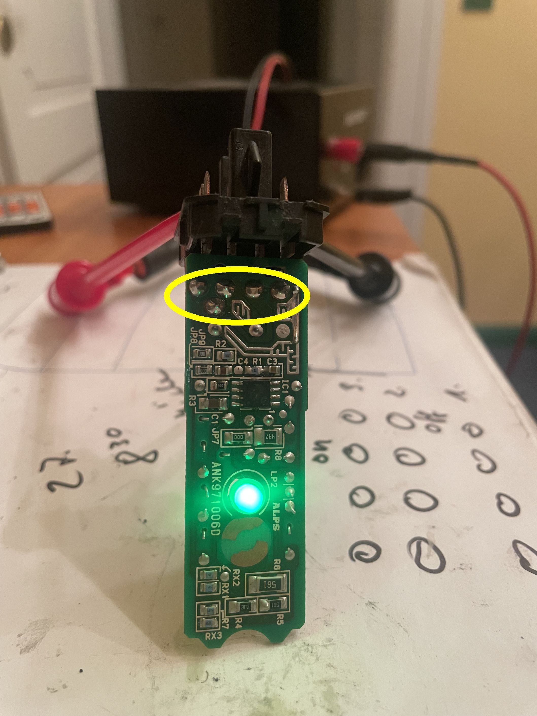

.... und nachlöten würde ich nur die 5 eingekreisten Zungenkontakte. Ansonsten wie schon erwähnt den Leitungsverlauf beginnend beim Schalterstecker bis zur Matte bzw. der Masse und Stromversorgung durchmessen.

Sehe ich absolut ebenso.

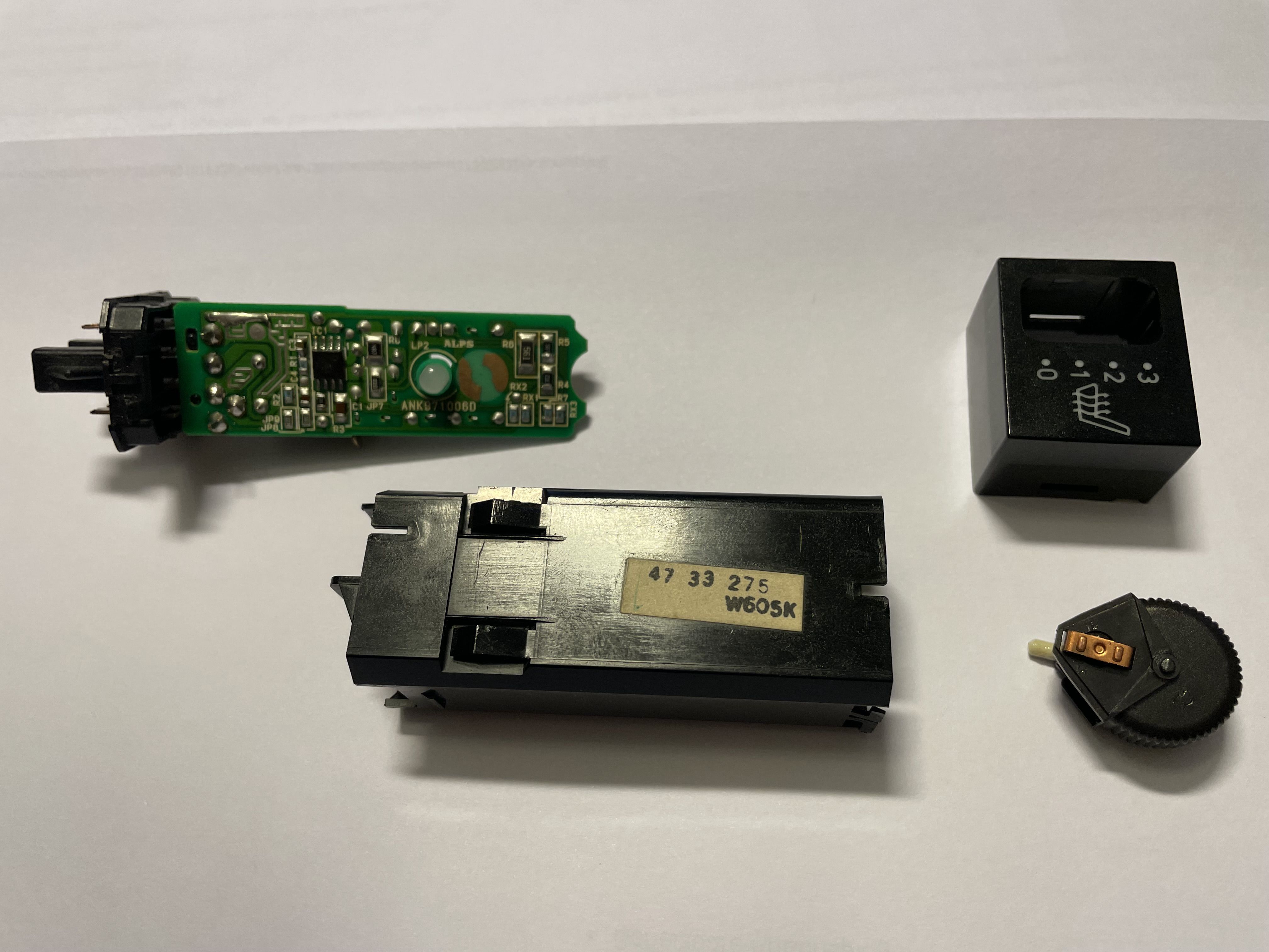

Der ältere 4733275 hat eine Birne die ausgelötet werden muss zum Zerlegen. Auf dem Foto links. Beim neueren 4439014 ist die Birne mit Bajonettsockel. Auf dem Foto rechts.
Das tatsächlich irgendetwas an den Reglern kaputt geht, vermute ich auch. Habe inzwischen 5 defekte von beiden Teilenummern. Nur 1 Regler geht noch und der steckt jetzt am Fahrersitz. Sind alle nach und nach ohne Funktion gewesen, nicht sofort, aber das sporadische nicht-funktionieren vor dem endgültigen Tod gab es bei allen. ich hatte bisher immer funktionierende nachgekauft, aber wäre jetzt auch an einer Reparaturlösung interessiert, die man selbst machen kann.
Ich hatte einen älteren 4733275 mal zerlegt aber nichts gefunden, aber auch nicht ganz verstanden wie die älteren funktionieren (rechts auf dem Bild). Wobei natürlich der Elektrolytkondensator inzwischen defekt sein könnte. Wofür der ist, weiss ich allerdings nicht. Den gibt es in beiden Varianten.
[mention=13624]Gwaltinger[/mention]: Das Birnchen wieder einzulöten ist nicht allzu kompliziert und die Drähtchen sind sehr flexibel.

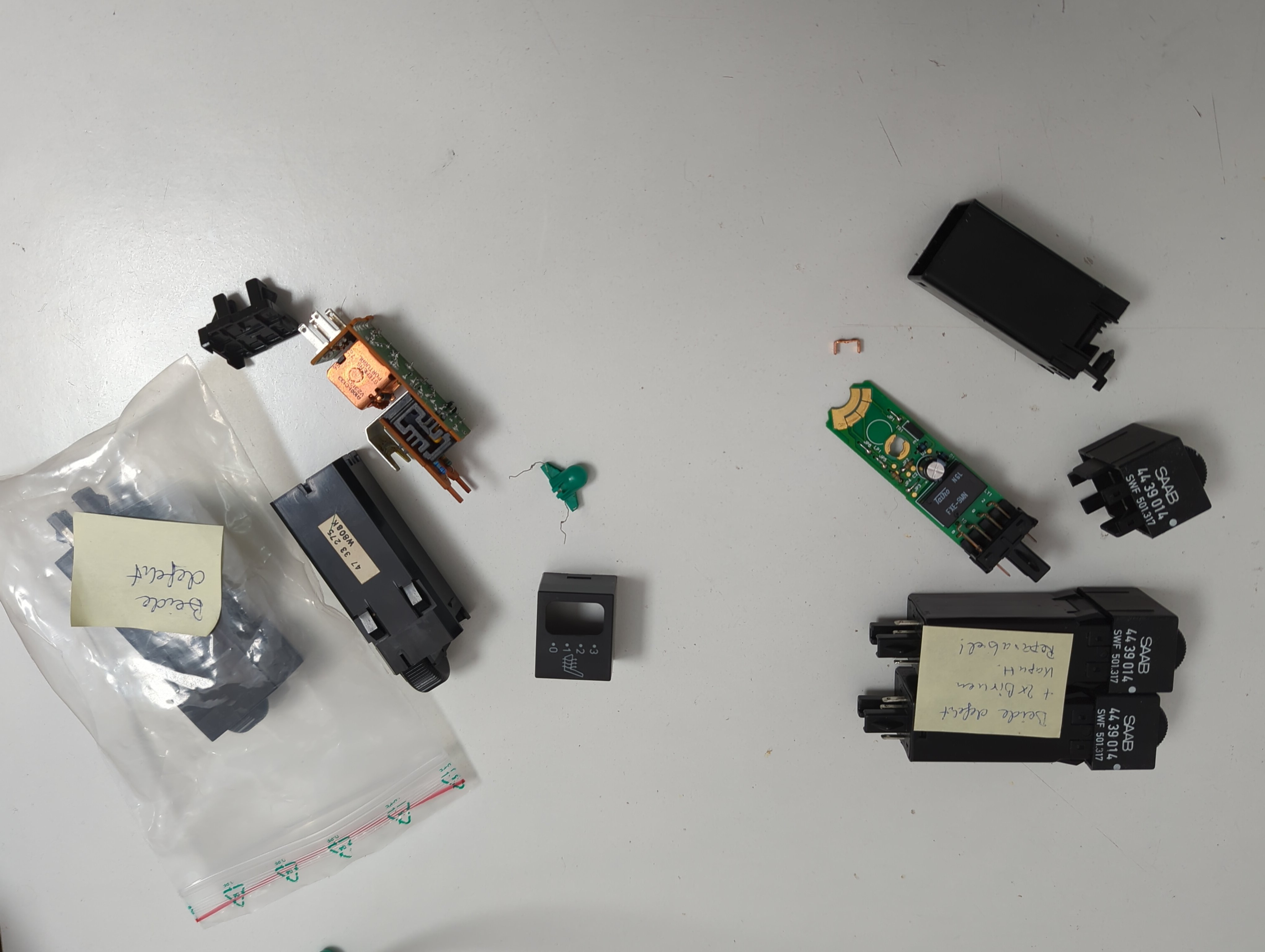

Habe nun zwei neue gebrauchte Schalter gekauft und vor dem Kauf getestet. Somit funktioniert nun die Sitzheizung auf der Beifahrerseite wie erwartet wieder.
Das Zerlegen des alten Schalters und Nachlöten hatte ich davor auch versucht aber wieder aufgegeben da die Pins beim nachlöten ihre korrekte Ausrichtung verlieren, sie schwimmen davon.
... da die Pins beim nachlöten ihre korrekte Ausrichtung verlieren, sie schwimmen davon.
Die werden doch vom Deckel in Position gehalten. Ist ja immer nur einer "lose". Ansonsten könnte man so einen Kontakt beim Nachlöten auch per Pinzette halten.
