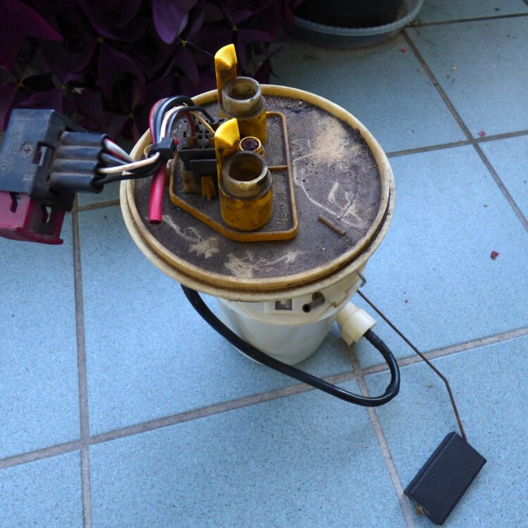

News: War heute bei der Werkstatt (40 Jahre Saab-Erfahrung), die die Kraftstofffördereinheit getauscht hat und gleichzeitig auch die Kerzen mit erneuerte. ...
