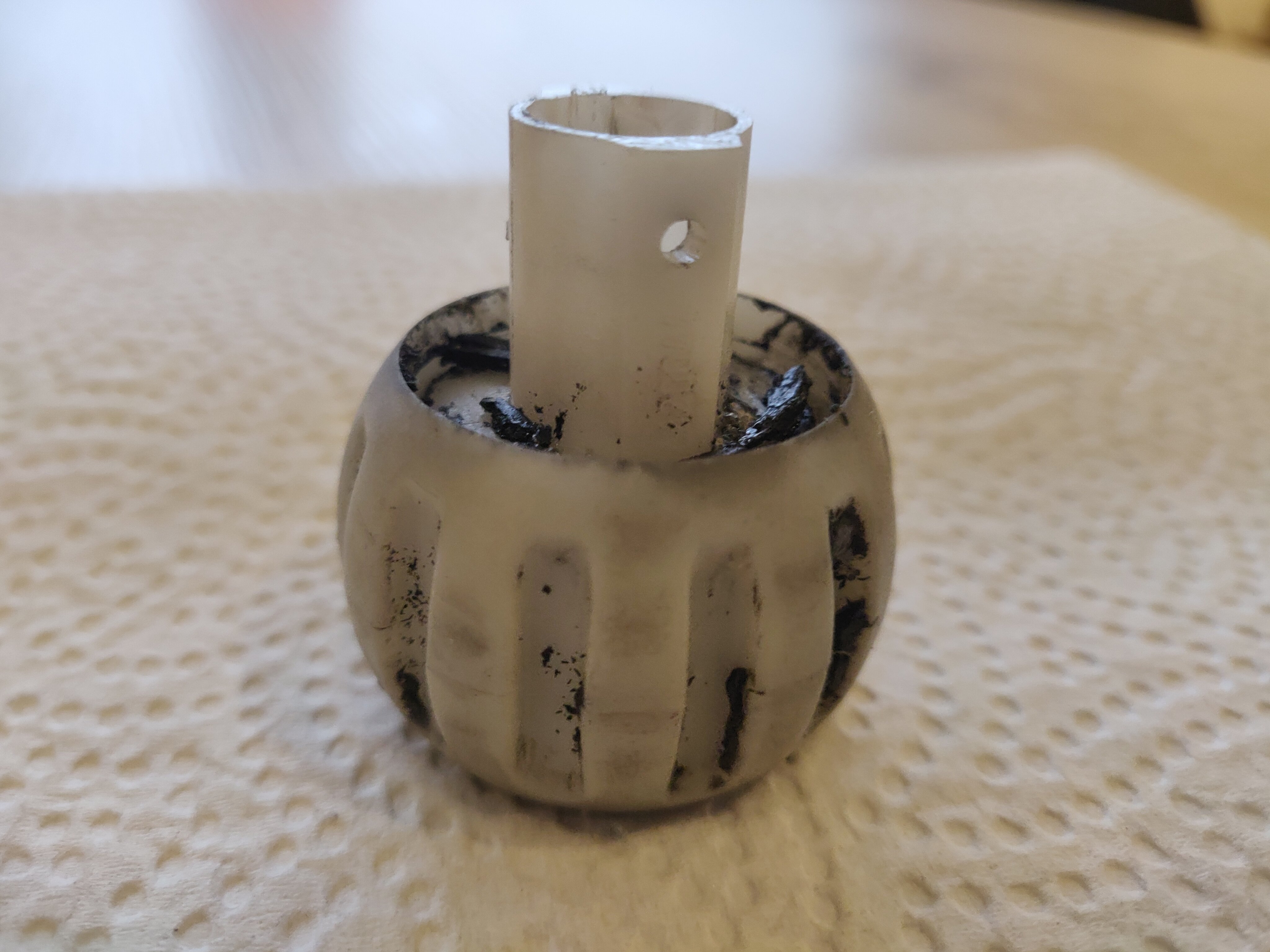

Anbei noch ein Bild von meiner alten Kugel nach 317tsd Kilometern:IMG_20250311_181454.thumb.jpg.fe929d1bbe6da4b9e159fde242917642.jpg

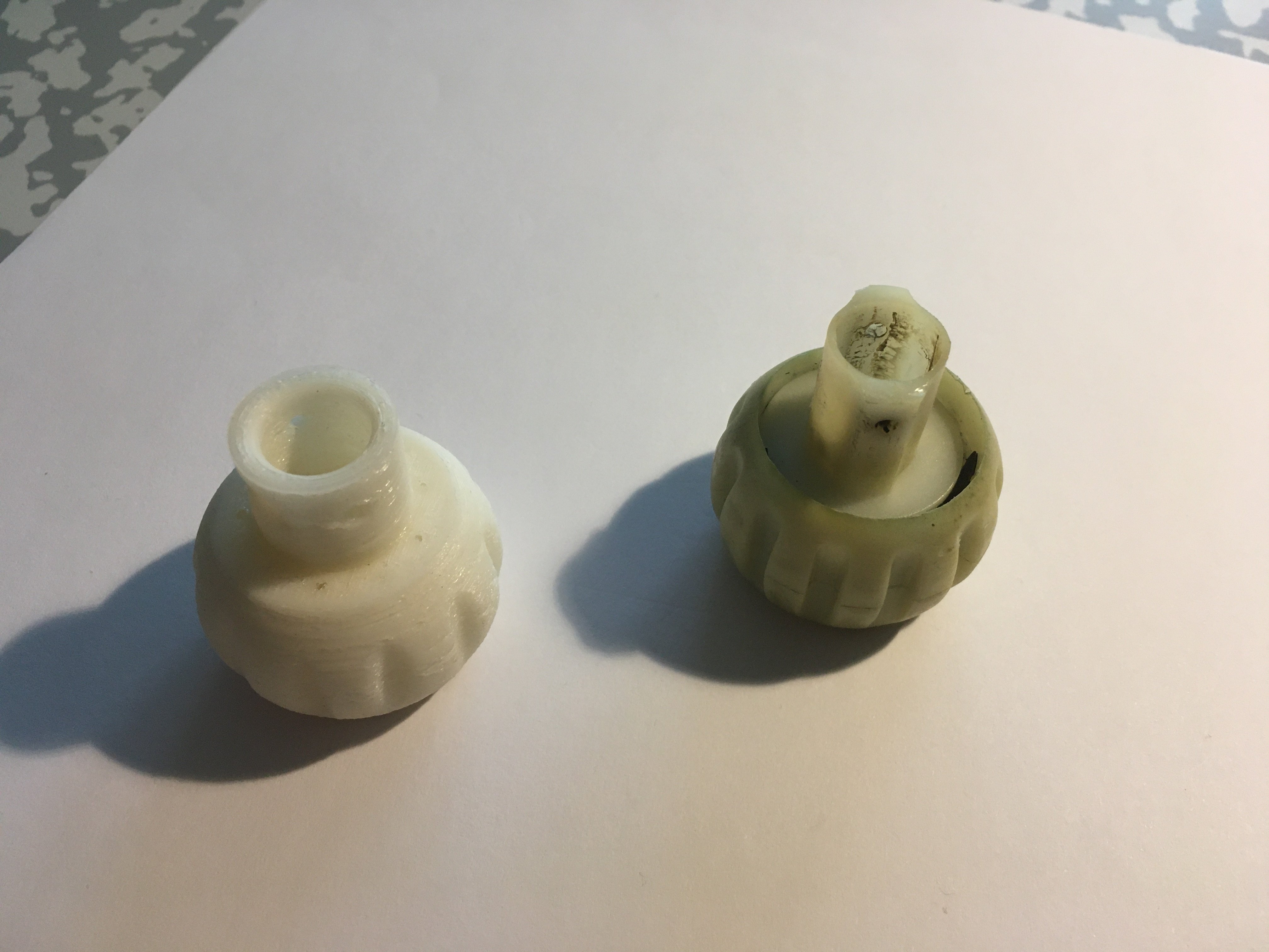

Nochmals besten Dank [mention=10270]Rennsemmel[/mention] für den gedruckten Ersatz!
Bisher hatte ich zwar keine Zeit für einen Versuch und kann deshalb noch keinen eigenen Erfahrungsbericht beisteuern,
aber ich habe mir eine Originalkugel aus meinem Ersatzteile-Fundus angesehen.
Sie hat den gleichen Durchmesser wie die Ersatz-Kugel und ist mehrteilig aufgebaut:
Die Aussenschale (Kugeloberfläche) ist ein offener und dadurch flexibler Ring, welcher auf das Innenteil aufgeschnappt ist.
Dazwischen sitzt eine dämpfende Gummieinlage.
Beim Defekt dieser Einlage ändert sich durch die Krafteinwirkung beim Schalten der Kugel-Durchmesser.
Das scheint für mich zumindest ein weiterer, wenn nicht der Hauptgrund für ein zunehmend "teigiges"/unpräzises Schaltgefühl zu sein.
Bei meinem Musterteil. z.B. löst sich die Einlage am Rand bereits auf.

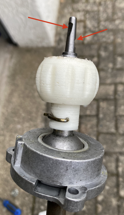

Zum Thema Schalthebel (auch hier) der Hinweis:
Falls der Stift bereits solche Scharten hat wie hier (Bild [mention=15747]Tobi0880[/mention]) ist bald Handlungsbedarf angesagt.
Leider gibt es dazu noch keine mir bekannten Nachfertigungen, eine Reparatur habe ich bisher noch nicht versucht.

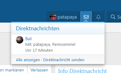

PN = Persönliche Nachricht, heißt jetzt "Direktnachricht" - die alte Bezeichnung ist aber irgendwe fest verankert.
BTW
Die Schaltfläche "Direktnachricht senden" finde ich immer irgendwie unglücklich ud missverständlich bezeichnet - "senden" heißt für mich immer, dass ich jetzt etwas abschicke - "verfassen" würde es besser beschreiben, dass sich hier nur ein Fenster zum Schreiben öffnet.
Geht's nur mir so?
Bearbeitet von patapaya
[ATTACH type=full" alt="1742150354560.png]282751[/ATTACH]
BTW
Geht's nur mir so?

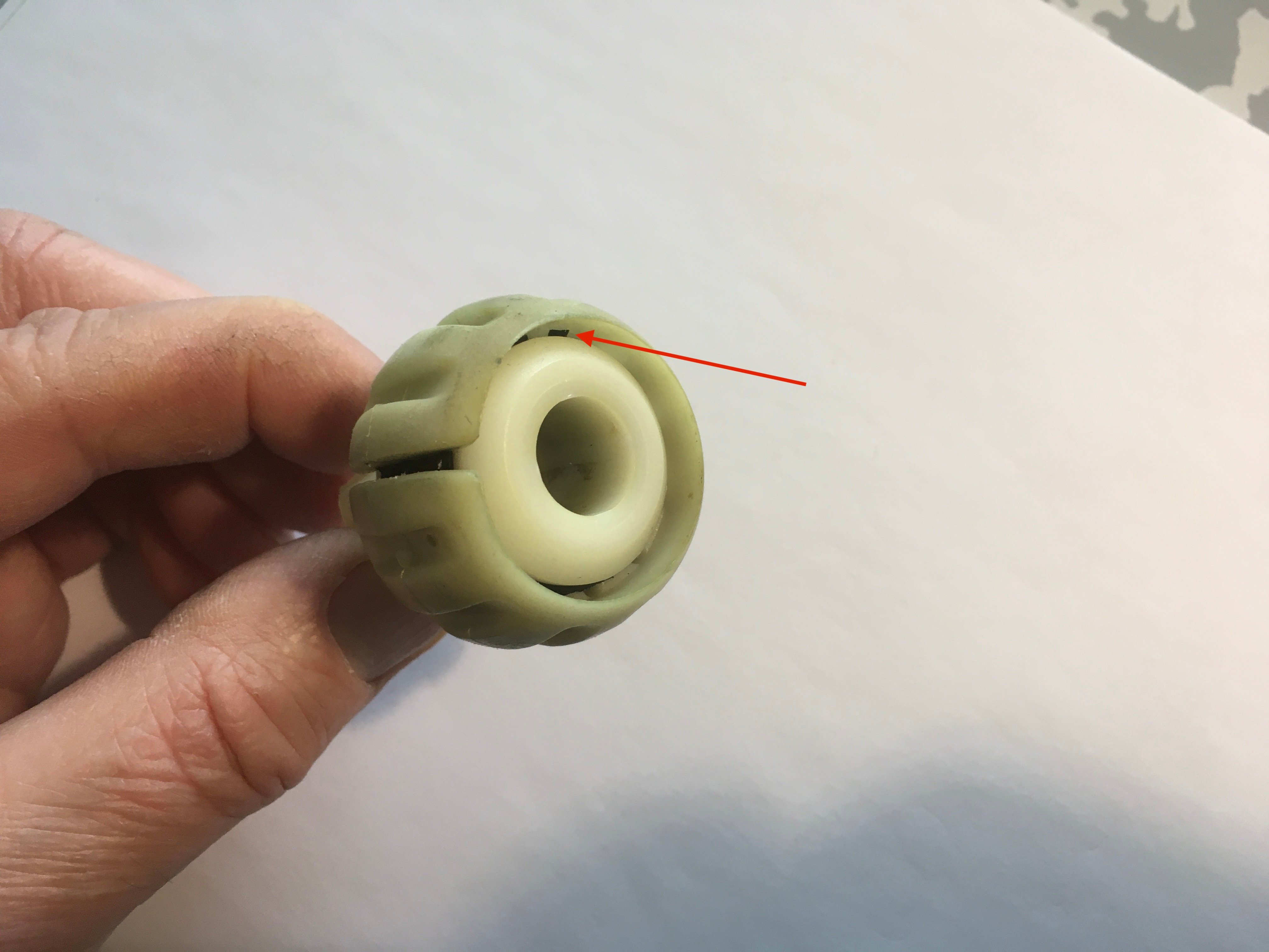

Servus Daniel,
Vollturbo, BJ. 89, Modell 90. Evtl. handelt es sich hier noch um die sog. alte Version, aber Schaltkugel und Pfanne oben sind aus einem Guss gefertigt (Kunststoff). Bei gezogenem Split wird auch keine Nahtstelle sichtbar. Nachbau dieser Variante auch möglich ?
VG, Matthias
MJ`90 scheint wohl die Grenze zu sein. Durfte ich auch grad feststellen.
Aber neues Fett an der Stelle schadet jetzt sicherlich auch nicht …. :biggrin:
[ATTACH width=319px" alt="Ball.jpg]284063[/ATTACH]
Ja, gleiche Erkenntnis hier gerade. Leider nicht 1:1 passend für die vor '91. In meinem Fall beides Bj.'88. :redface:

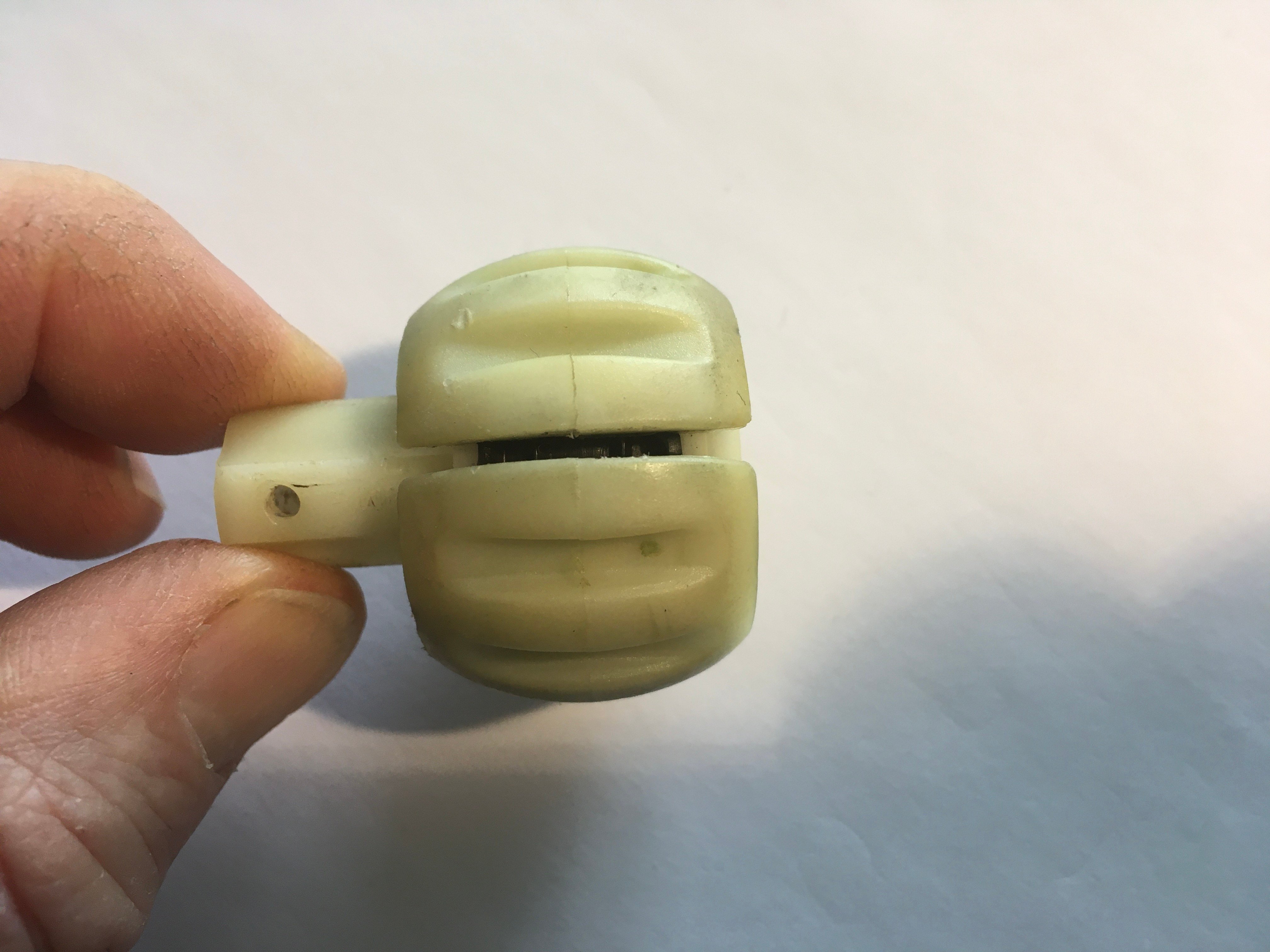

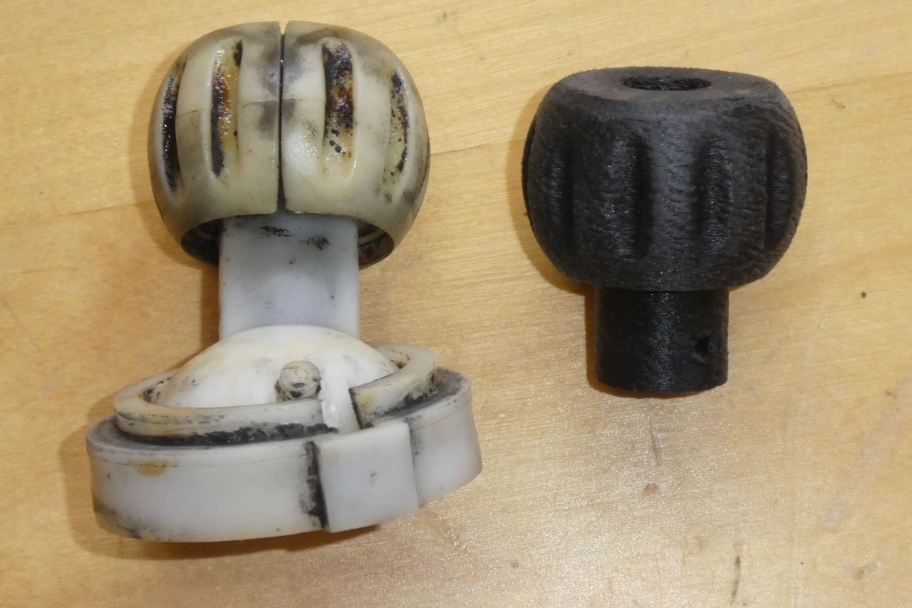

Sorry für die späte Antwort. Ich war im Urlaub. Das ist ja interessant mit dieser Variante mit 2 Kugeln. Hab ich noch nie gesehen. [mention=3841]Frostie[/mention] und [mention=643]jo.gi[/mention] ich kann auf jeden Fall mal versuchen, das Ganze nachzubauen. Also, das Ergebnis wären dann 2 Kugeln, die mit einem Schaft verbunden sind. Und die obere Kugel würde dann exakt in die Führung passen.
Dafür müsste mir jemand von euch das ganze Teil schicken. Also mit der Führung oben, damit ich die exakte Passform ausprobieren kann. Bitte ab hier via Email an zentrale [ät] itpohl [Punkt] de weiter bis ich das neue Bauteil fertig habe.
Viele Grüße
Daniel

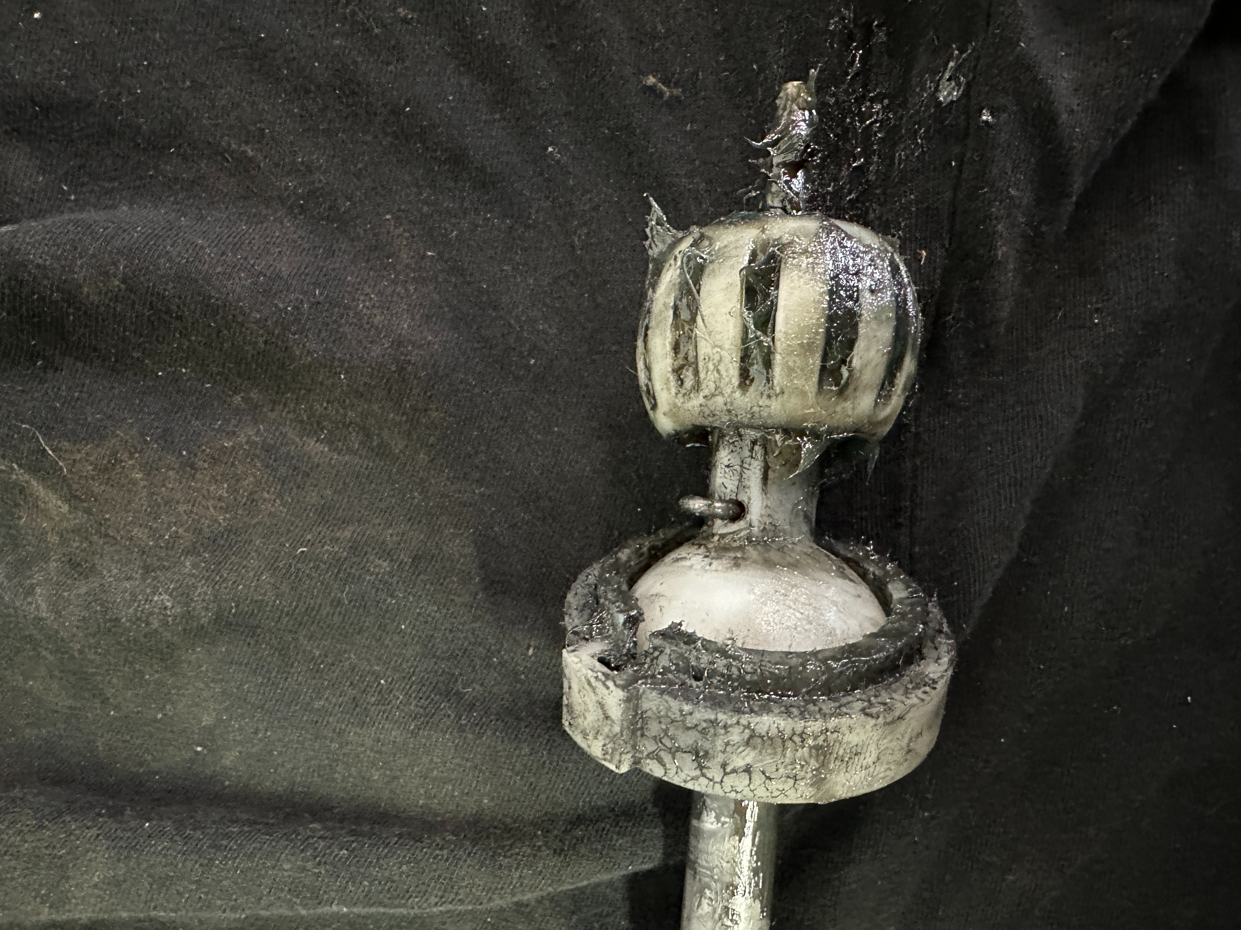

Da hat Saab mal wieder 37 Varianten eingebaut.
Ich habe einen, wo die obere Kugel geteilt ist und zwischen den beiden Halbschalen ist eine Feder...
Die untere Kugel sieht ähnlich der anderen aus (geriffelt)
