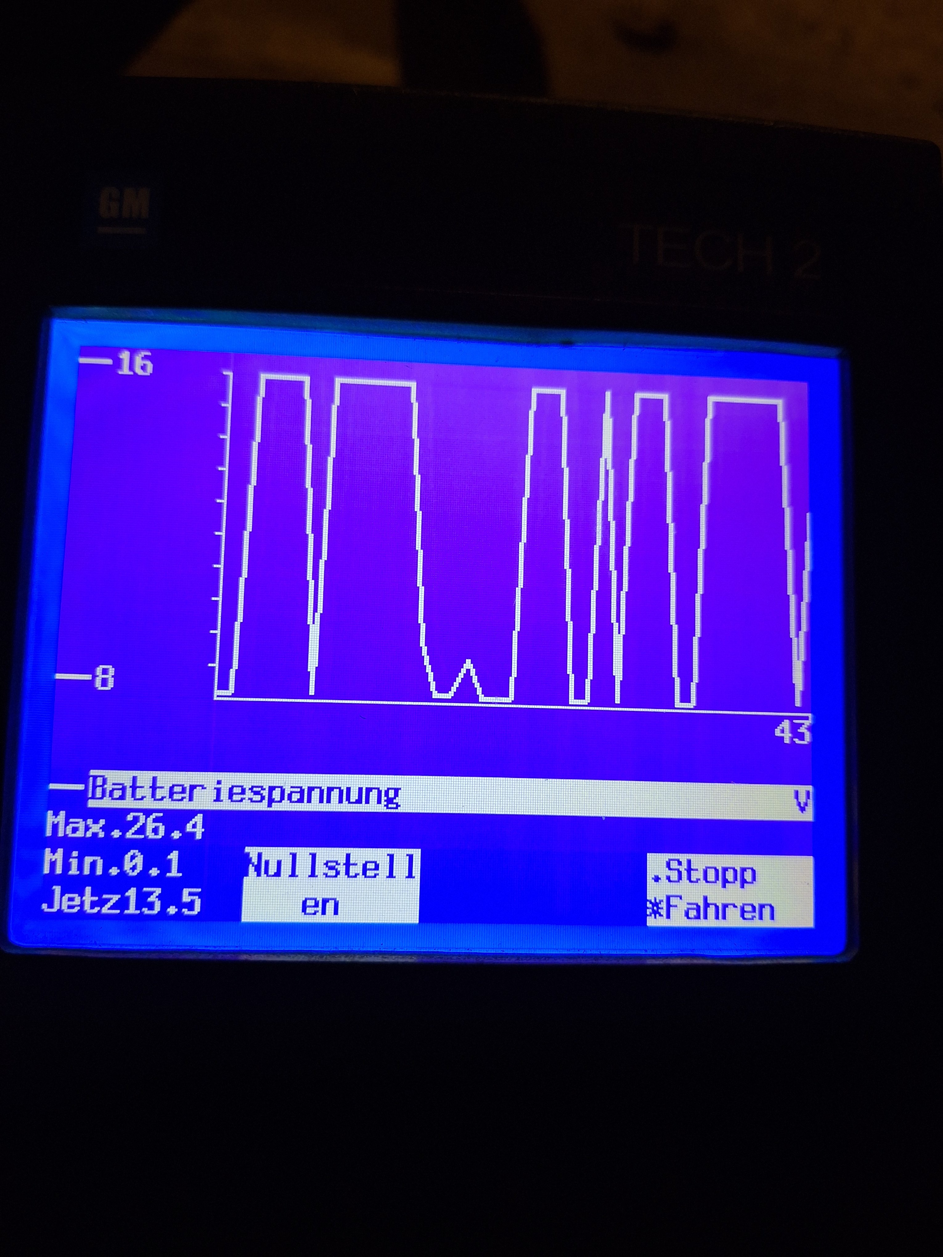

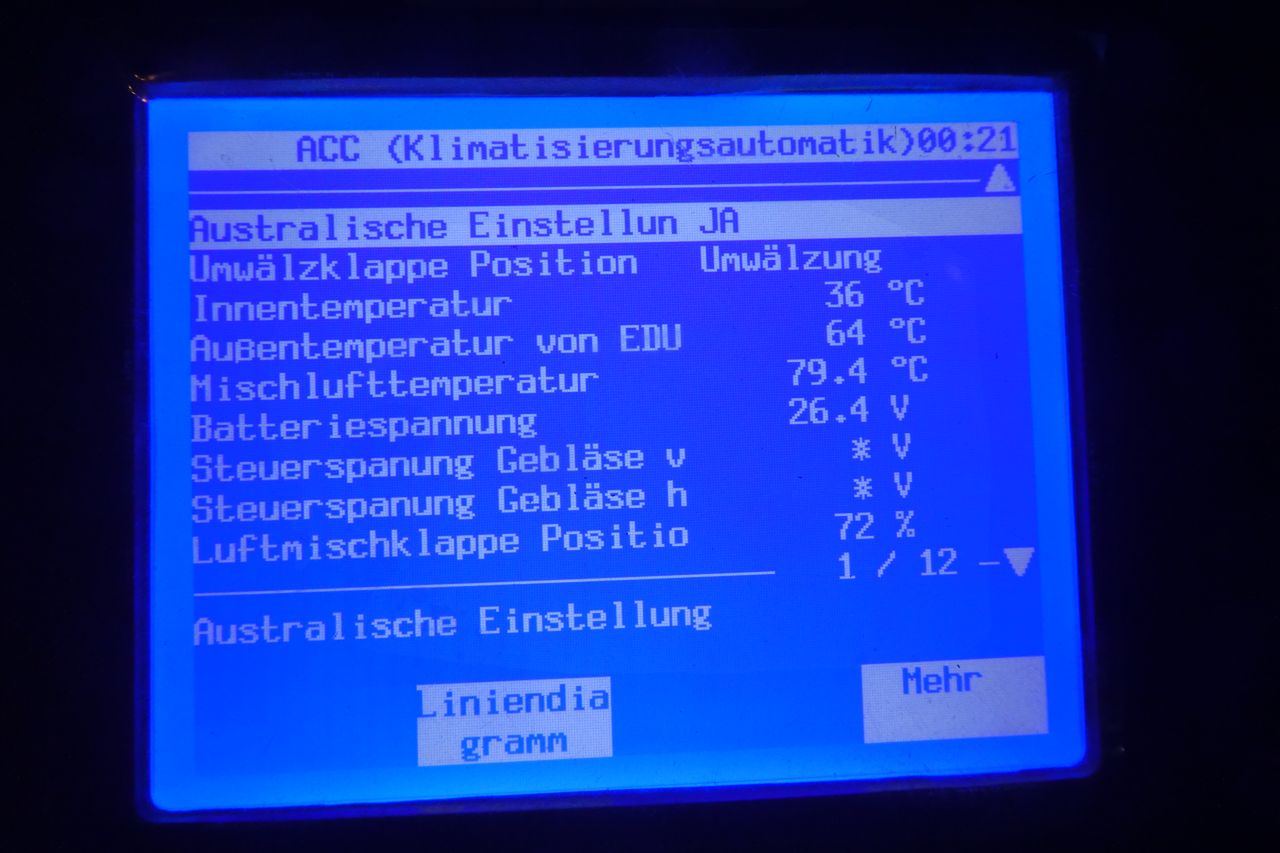

ACC funktioniert mal dann wieder nur HI und LO. Temp.-Sensor innen und außen funktionieren lt. Werkstatthandbuch Test. Ebenso die Stellmotoren und die Klappenverstellung. Die Werte lt. Tech2 (Bild) verändern sich auch während der Messung. Was ist die Australische Einstellung?
Solche Werte hatte ich letztens auch. Und auch genauso die Fragezeichen im Gesicht wegen Spannung, Außentemperatur und „Australien“.
Zunächst hatte ich es auf das neue Bedienteil geschoben, aber nachdem ein paar Tage später dann plausiblere Werte (dann auch ohne Australien) angezeigt wurden vermute ich eher irgendwelche Kontaktprobleme in den Steckern/ Kabeln.

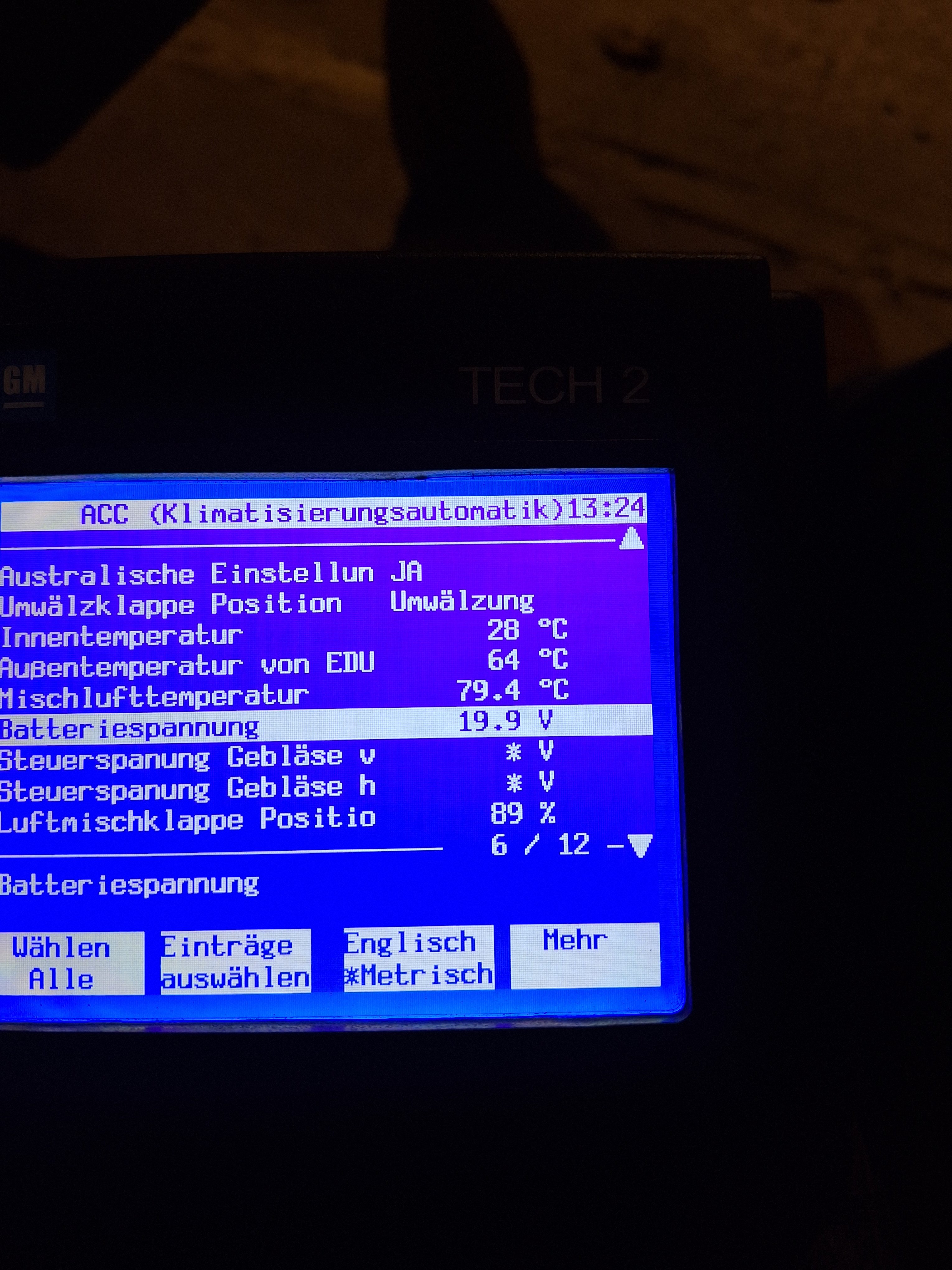

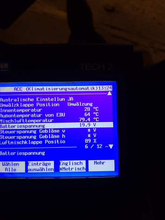

19,9 Volt?????
19,9 Volt?????
Ja, bei Gerd. Bei jo.gi sogar 26,4V.
Das muss also noch irgend etwas anderes "schief" sein, evtl. bei der Konfiguration bereits am Tech.

Ein schlechter Kontakt wird nicht die Spannung auf 19 V ansteigen lassen
Ich glaube auch nicht daß die angezeigten Werte real waren, weder die Spannung noch die Temperaturen.

Man könnte ja mal ein einfaches Multimeter dran halten wenn man so hohe Spannungswerte im Tech2 angezeigt bekommt. So als groben Abgleich...
Woran denn halten?
Wenn wirklich irgendwo um die 20V+ anliegen würden (wo sollen die herkommen, der Motor lief, zumindest bei mir, nicht) würden im Fahrzeug wohl einige Glühlampen verglühen.
Und im Tech2 wüßte ich nicht wie man da etwas messen kann.
Nein, ich glaube an eine Fehlinterpretation innerhalb des Tech2. dafür sprechen doch auch die unmöglichen Temperaturwerte.
Ich meinte mal die Bordspannung an der Batterie zu messen. Und ich war davon ausgegangen, daß der Motor läuft.
Ich hatte selbst schon eine geschossene Lima die mir ca. 18,5V geliefert hat. Nix ist durch gebrannt, aber einige komische Gremlins im System. War auch nur eine Idee. Kannste von mir aus wieder vergessen. :wink:
  • Mitglied
Ich kann Erik nur zustimmen, wenn mir mein Tech2 irgendwo so eine Batteriespannung vermeldet hätte, wäre das Nachmessen der echten Bordspannung per Multimeter mein allerster Schritt gewesen, selbst wenn die Wahrscheinlichkeit gering sein sollte, dass dieser Wert echt ist.
Also Bordspannung. Meine Frage nach dem „woran“ war wirklich ernst gemeint.
Als mein Bild aufgenommen wurde lief der Motor nicht, eine tatsächlich so hohe Bordspannung kann ich definitiv ausschliessen.
Multimeter an die beiden Batteriepole unter der Haube. Rot an Pluspol, Schwarz an Minuspol. Geeignete Mess-Range einstellen versteht sich.
Batteriespannung messen bekomme ich hin. Alles gut.
Aber bevor wir uns hier jetzt wegen der Spannung aufreiben, warum stellt niemand die unplausiblen Temperaturwerte in Frage?
Mein Bild ist bei kaltem Motor im November aufgenommen worden. Mischluft von 79°C? Außentemperatur 64°C? (Beides identisch mit den Angaben von Gerd9000.)
Da erlaube ich mir die angezeigte Batteriespannung ebenfalls nicht zu glauben. Zumal bei „Zündung an“ alle Anzeigen weder übermäßig hell waren noch verglüht sind.
