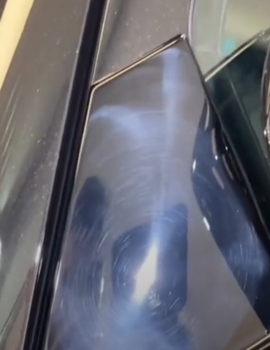

Ich verstehe das subjektive Empfinden, weil
man durch die Tiefe des Schwarz sehr schnell ein sichtbares und kräftiges Ergebnis mit hohem Glanzgrad bekommt.
Auf einer Schulung bei Glasurit in Münster konnte ich mehrere verschiedene Polierkörner/Pasten mit verschiedenen Pads und Maschinen testen und habe dort erst gesehen, wie viel man falsch machen kann. Achtet mal bewusst auf Uni-schwarze im Verkehr, geparkt oder in der Sonne … 98% der Autos sehen aus wie das Foto im Anhang :IMG_2649.thumb.jpeg.1b814ece053a2bad856a95159d07285c.jpeg
