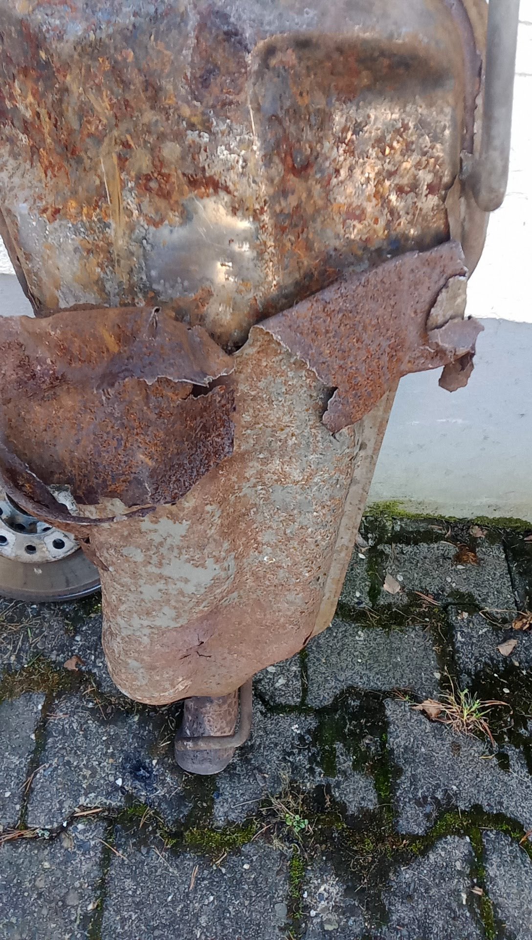

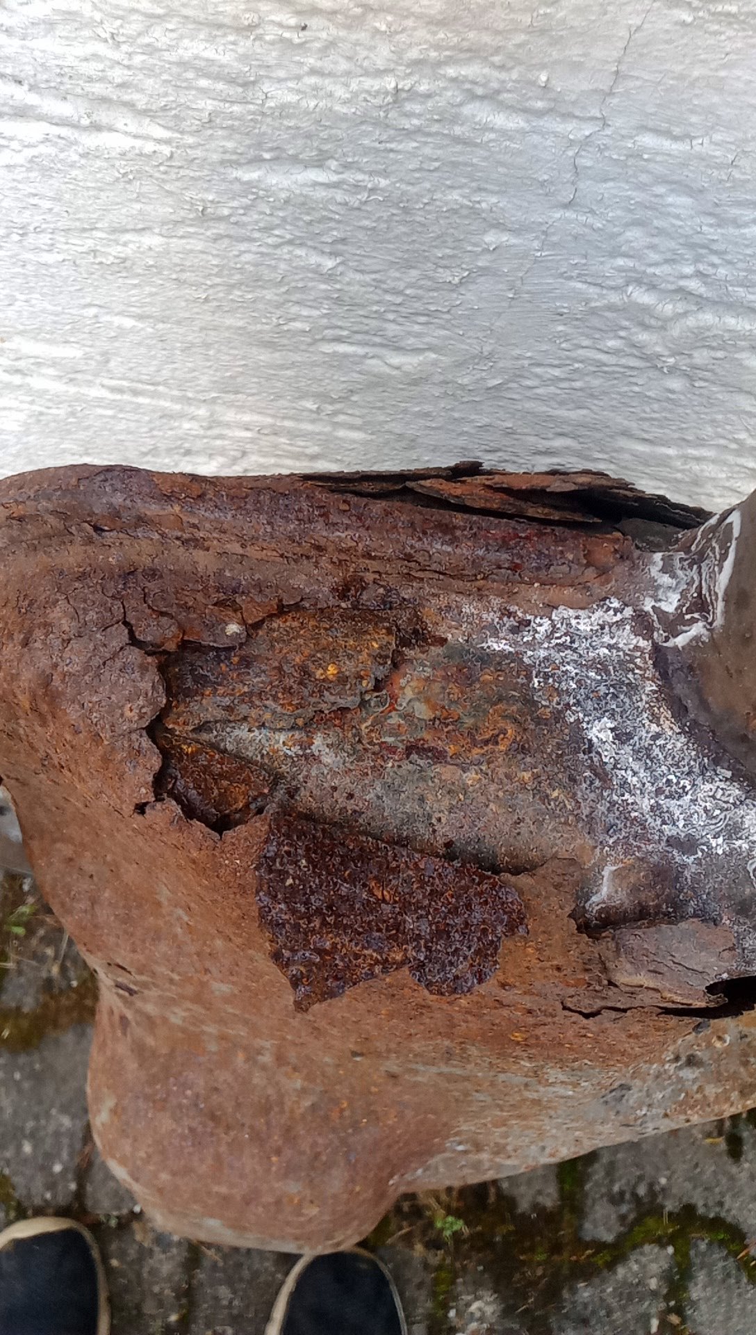

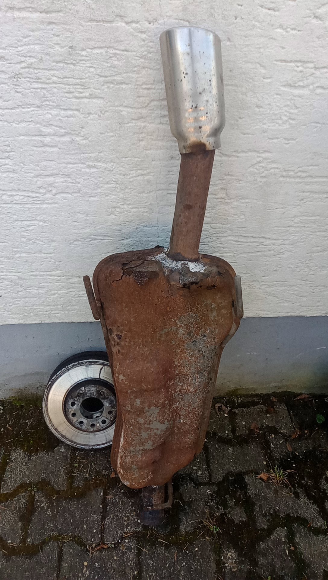

Ich habe, mal wiede, beim 2002er 9-3er zur HU diesen getauscht, klar gib es Neue im Aftermarket für kleines Geld. Mich ärgert nur, dass der TÜV Prüfer sich nicht auf eine Diskussion eingelassen hat, weil das Teil ja an sich noch völlig dicht war.

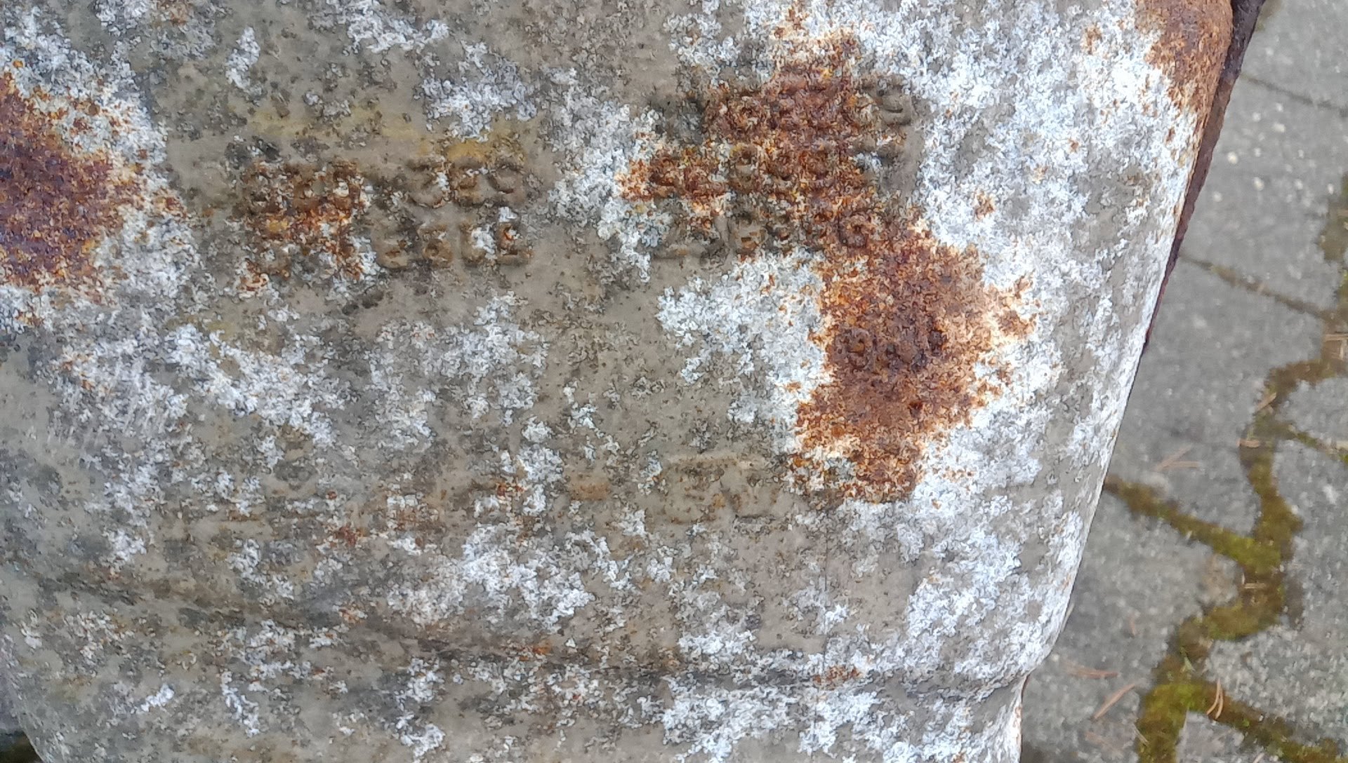

Jetzt habe ich ml Bilder vom ausgebauten ESD gemacht, mir ist aufgefallen, dass der Innere Metallkern andersfarbig aussieht, diese "Kern" ist auch noch überhaupt nicht angerostet?! Ist der aus Edelstahl?
Dann würde ich in Zukunft vor einer HU diesen ausbauen und die Blätterteigschicht "abklopfen" und wieder montieren.

Edelstahl...wohl kaum, aber ein Magnet hilft da schnell weiter.

Der Prüfer moniert dann aber nicht die Dichtigkeit der Abgasanlage sondern das Verletzungsrisiko durch abbröselnde Metallteile.
Einfach die Ummantelung entfernen und du bekommst wieder "TÜV", solang der Topf dicht ist.
(Finden die Prüfer auch nicht toll, aber der "Soll" ist dann erfüllt)
Die Bemägelung des Prüfers ist in diesem Fall wohl berechtigt - es wäre nicht das erste Mal, dass abgerostete Teile irgendwann auf der Straße laden und dem nachfolgenden Verkehr in die Quere kommen!

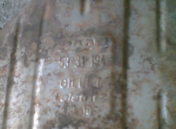

Aber ja, die originalen ESD sind zweihüllig, und bei meinem 9-5I trug die innere Hülle nochmal die komplette Prägung mit "SAAB" und Teile-Nr., und tatsächlich bekam er nach sauberem(!) Entfernen der äußeren Hülle und Konservierung bei 260 Tkm noch ein zweites Leben und natürlich den Segen des Prüfers (der von der Operation gar nichts mitbekam).
Hatte ich erst neulich bei der HU (Dekra-Dorf-Prüfstelle) und er wollte zunächst nicht mal die AU machen. Da wir aber nach kurzer Diskussion zu der Feststellung kamen, daß nichts undicht ist, hat er es doch gemacht und die AU wurde im ersten Versuch perfekt bestanden. Ich konnte ihn dann auch davon überzeugen, daß der Schalldämpfer quasi Doppelwandig bzw. ummantelt ist. Er war dann damit zufrieden und meinte, ich soll das mal im Auge behalten und die losen Teile habe ich dann noch entfernt.
Er war dann auch einverstanden, daß man diese Ummantelung komplett entfernen kann und solange das dicht ist und nichts abfällt, hat er da keine Bedenken.
Die "Doppelwandigkeit" kann man hier gut sehen:
