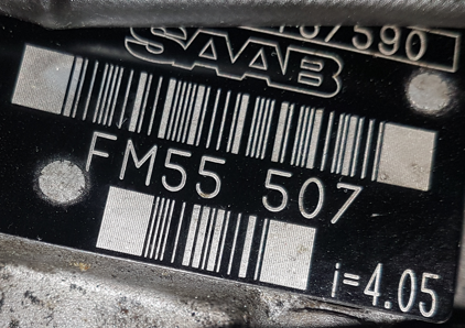

Warum nicht einfach auf dem Getriebeschild nachschauen, da steht eigentlich alles drauf und nach über zwanzig Jahren muss nicht alles original sein.
Hier vom 2000er AERO 205PS:
[ATTACH=full]282755[/ATTACH]
Weil ich es nicht wusste, dass das dort so klar steht und am Straßenrand ist das für mich auch nicht so leicht einsehbar. Und Vergleich zu meinem alten Saab trotzdem noch gefehlt hätte. Aber danke für den Hinweis.
Ich nehme aus den Antworten jedenfalls mit, dass der Motor mit dem FM55 höher drehen müsste als mit dem FM57. Wobei aufgrund der höheren Endgeschwindigkeit (= höhere Drehzahl) hätte ich allerdings eher erwartet dass es umgekehrt ist.
