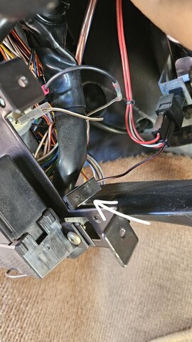

Habe in der Umgebung noch einen losen Stecker entdeckt, der wahrscheinlich zu irgend einem Aggregat gehörte, welches hier ausgebaut wurde. Eine Idee wofür dieser benötigt wird/wurde?
...aber zurück zum eigentichen Thema was machen mit dem Druckwächter? Hat der einen bei der Probefahrt am ersten Berg abekommen und ist nun hinüber?
nö, die Wächter altern eben.
Und "lose Stecker" gibts mehrere, z.B. für den Anschluss des Drucksensors des FPT.

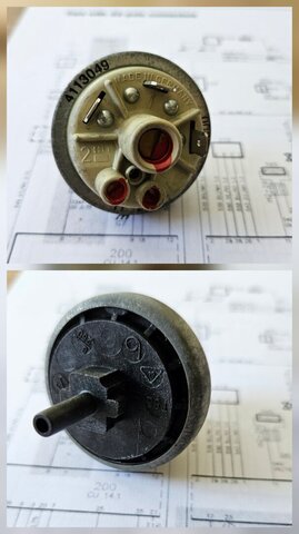

Beim LPT mit Lucas CU14.1 (bei mir Bj. 1992) ist der Druckwächter etwas anders ausgeführt und hat eine andere Teilenummer ( 4113049) als beim FPT. Falls das später mal jemand in Erfahrung bringen möchte.

Hat die Community mal eine Sammelbestellung gemacht und jemand hat einen gemäß LPT Spezifikation (4113049) zuviel eingelagert?rolleyes

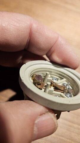

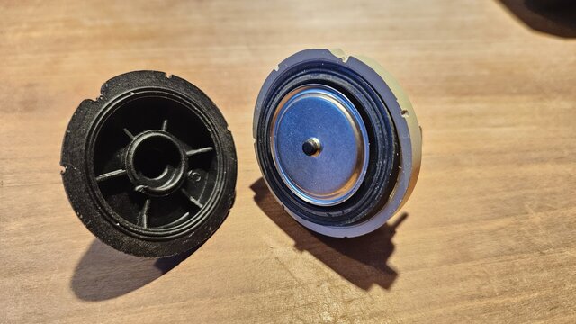

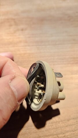

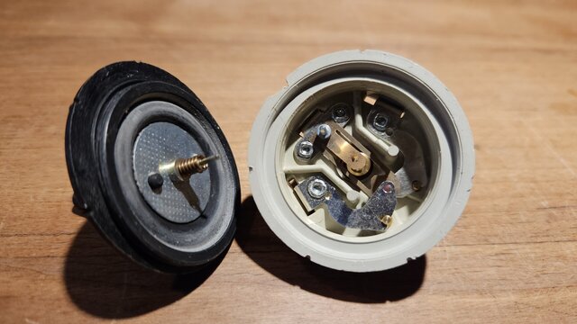

Für den interessierten Technikfreund mal ein paar Fotos aus dem Inneren des Druckwächters...
Aber fragt nicht woran es lag, dass er nicht mehr funktionierte.
