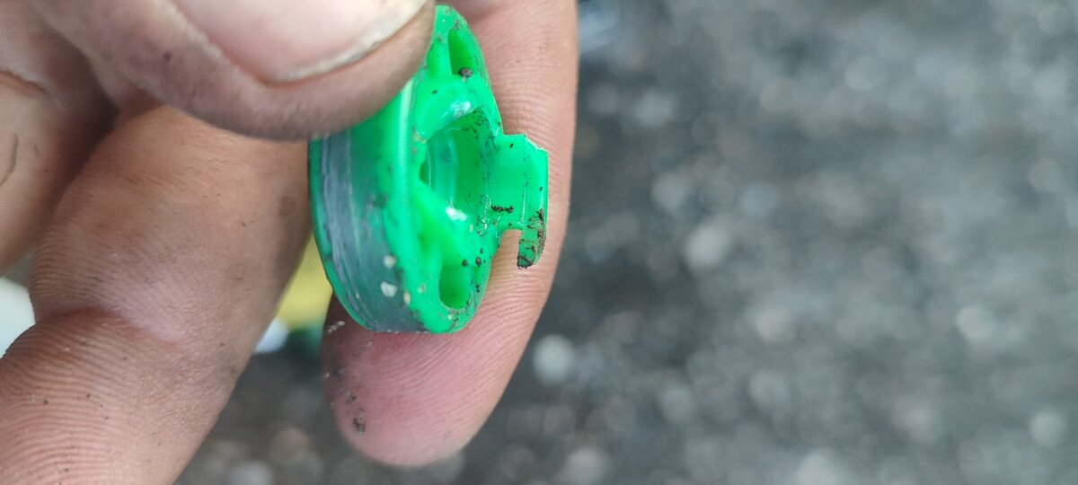

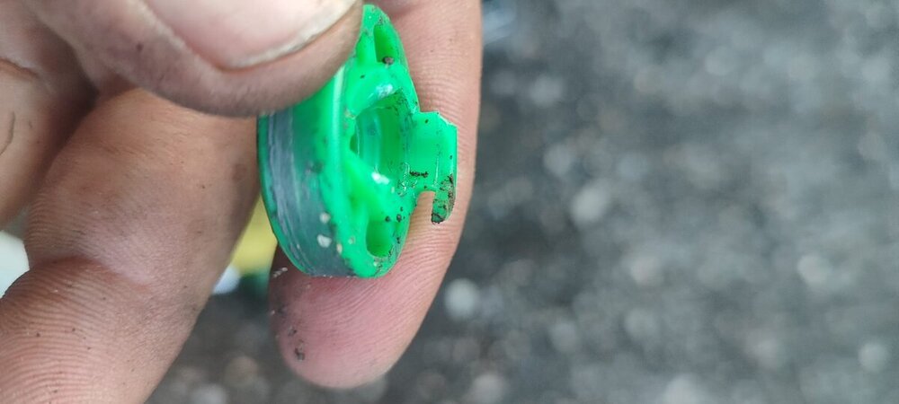

Wie von Euch vorhergesagt, ist eine Gleitrolle gebrochen. Beobachtung: Gleitrolle und Schiene absolut trocken, dh. keine Schmiermittel dran. Micha fährt in seinem Video nun das Fenster bisschen hoch, damit er an die Rolle drankommt. Das geht leider bei mir nicht: es klackt, surrt aber nicht (die anderen Fenster gehen). Ich vermute also doch, dass der Motor fritte ist.

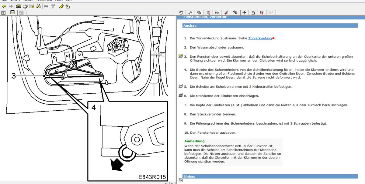

Installiere dir das WIS, in dem findest du für fast alles (brauchbare) Montageanweisungen. Download-Link hab ich gerade nicht parat, findest du aber hier im Forum.

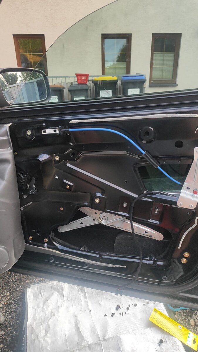

Ergänzung zur Fehlerbeschreibung mit dem Fensterheber:
vor 2 Stunden, iksmess hat gesagt:
Fensterhebermotor austauschen hat geholfen, aber leider nur für 5 Minuten, d.h. ich bin wieder beim selben Fehlerbild wie im April: das Fenster ließ sich anfangs gut, dann nur noch mit Mühe, dann nur noch mit kleinen Ruckern und manueller Unterstützung und jetzt garnicht mehr schließen. Meine Vermutung: der Motor war garnicht kaputt, sondern es hat irgendwas mit diesem Zahnrad am Motor und diesem.. hm.. Ritzel (?) zu tun, das die Bewegung umsetzt, also vlt. greifen die nicht richtig ineinander oder da istn Zacken rausgebrochen oderwasweissich. Vlt ist da auch einfach irgendwas verbogen. Habt Ihr dazu Erfahrungswerte?
--> das Fenster lässt sich problemlos und mit wunderbarem Geräusch herunterfahren, aber nicht hoch. es gibt sozusagen keinen Punkt, an dem irgendwie was nicht funktioniert, sondern es ist ein Richtungsproblem, d.h. runter geht, hoch nicht. Ich halte es für nicht wahrscheinlich, dass der Austauschmotor aufeinmal auch nur in eine Richtung funktioniert. ich vermute, wie gesagt, etwas Mechanisches.
Hilft dir das?
Die Verkleidung ausbauen, ist ja wohl nicht das Problem.
Sind ja nur 3 Schrauben und ein Plastik PIN+ Kabel von der Leuchte abziehen
Dann gehts weiter wie beschrieben...

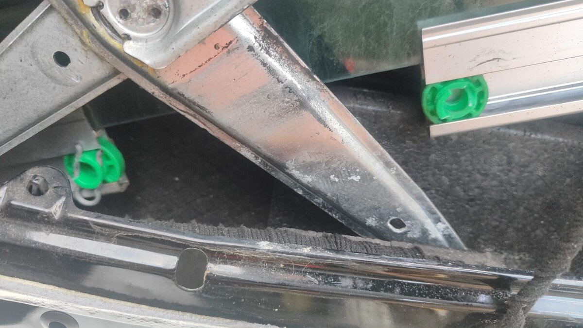

Die gebrochenen Rollen hatte ich kürzlich auch bei meiner Tochter's Saab.
Ist ein Klassiker:

Danke Dir für Deine Antwort und die schönen Photos.
die Türverkleidung ist ab und Gleitrollen hatte ich ja schon getauscht - in Deiner Anleitung zum Freilegen des Motors/der Schere les ich was von Blindnieten ausschlagen. das ist glaub ich ne Nummer zu tief in der Materie. Aber angenommen, ich bor die raus, die müssen ja bestimmt ersetzt werden, oder?
Wär aber cool, wenn Du mal gucktest, wo dieses "Türschlossknöpfchen" unten eingehakt wird, solltest Du die Tür malwieder offen haben.
