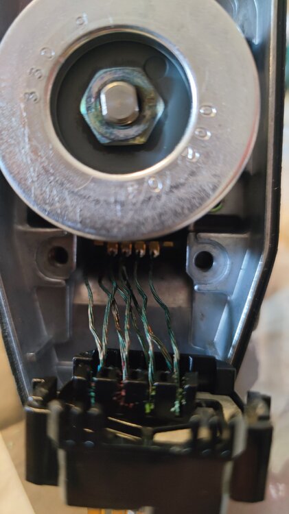

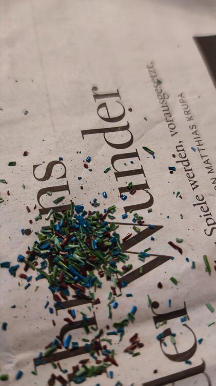

Die Drosselklappe wurde ja bei Saab für viel Geld "gereinigt". Sie sah von oben auch blitzeblank aus. Nach dem Ausbau sah man aber, dass Sie unter der Klappe total verkokst war. Ob das oder kaputte Drähte nun die Urache waren, weiß ich nicht.
Jetzt weiß ich es (siehe Bilder). Nachdem der Aero läuft hat unmittelbar danach mein anderer 9-5 mit dem Ruckeln angefangen. Hat sich angefühlt wie die DI. Die Zündkerzen rochen auch nach Benzin. Also neue DI von Hitachi und neue Zündkerzen. Es ist etwas besser, ruckelt aber weiter. Also vielleicht auch DK? Da ich die vom Aero ja gereinigt hatte wäre die eine Alternative, dachte ich. Sicherheitshalber vorher geöffnet. Resultat siehe Bilder.

Hätte ich schon gemacht, wenn der Aero da wäre. Den hat aber mein Sohn. Was ich gemacht habe ist eine weitere Reinigung der DK, damit scheint es besser zu sein. Da ich im Sommer Motorrad fahre, komme ich nicht so oft dazu die Saabs zu fahren. So wie die DK vom Aero aussah vermute ich auch, das die Verdrahtung der DK wohl bei allen 9-5 I Probleme machen kann. Um den Ersatz kommt man wohl kaum herum. Weiß jemand wo man DK aufarbeiten lassen kann?
