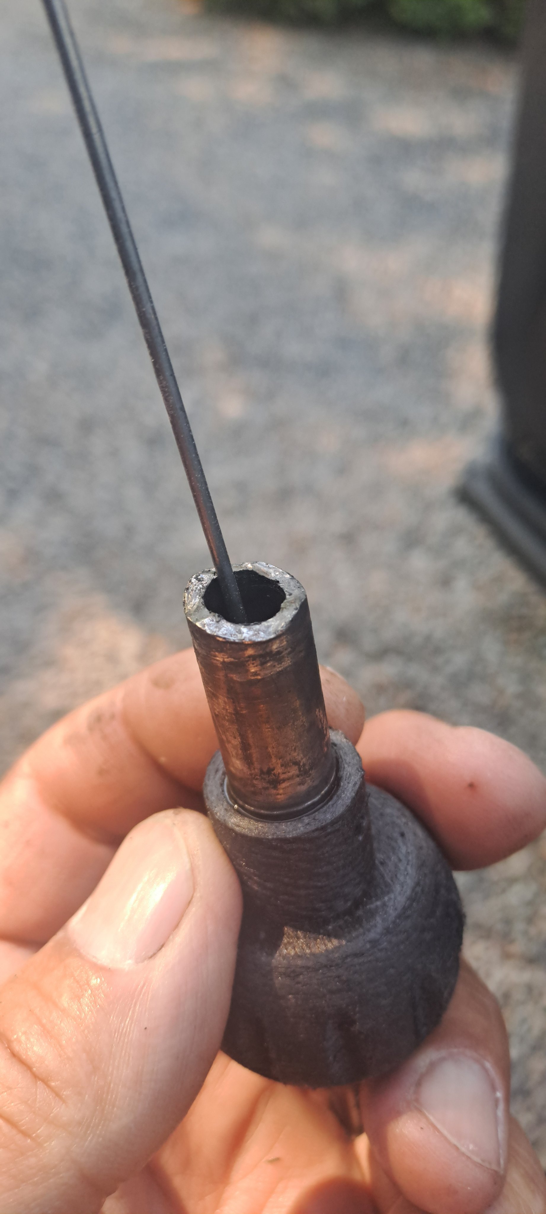

wollte mal eben die Nachbau-Kugel beim Schalthebel ersetzen. Die alte Kugel ging schon nur mit Schmackes runter. Die neue drauf geschoben, auch hier viel Kraft aufwenden müssen, dabei dann etwas zu weit aufgeschoben. Wollte dann die paar Millimeter zurück ziehen. Ergebnis seht ihr auf dem Foto. Wusste gar nicht, über welch Bärenkräfte ich verfüge.

Habe ich schon direkt gemacht. Hier deswegen um mal nachzuhören, wie das möglich sein kann, ein Stahlrohr "auseinanderzureißen". Ist mir unerklärlich. Es sei denn, es gab Vorschäden durch Vibrationen oder schlechte Materialqualität.

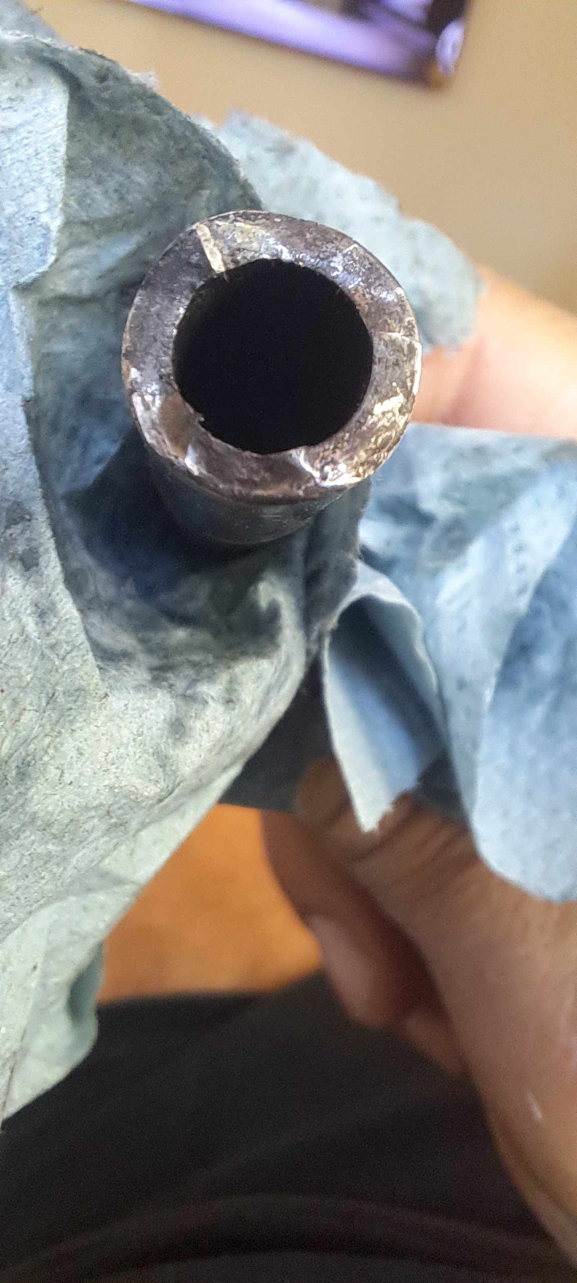

Leider schlechte Bildqualität, aber wenn die Bruchfläche teilweise glänzt war es ein Dauerbruch. Für mich sieht es so aus.
D.h. eigentlich kannst Du froh sein das es so passiert ist und nicht im Betrieb, denn irgendwann wäre es passiert.
Hier mal eine makro-Aufnahme. Ein paar Stellen glänzen.20250501_181558.thumb.jpg.577135591aa305de84ad63812ea22e7e.jpg

Das erste Mal dass ich so einen Schaden sehe
Das kommt bei Schalthebeln der 90er Jahre anscheinend öfter vor, dass sie brechen.
Als ich noch geschlachtet habe, gingen alle gebrauchten Schalthebel an Leute, denen das auch passiert war.
