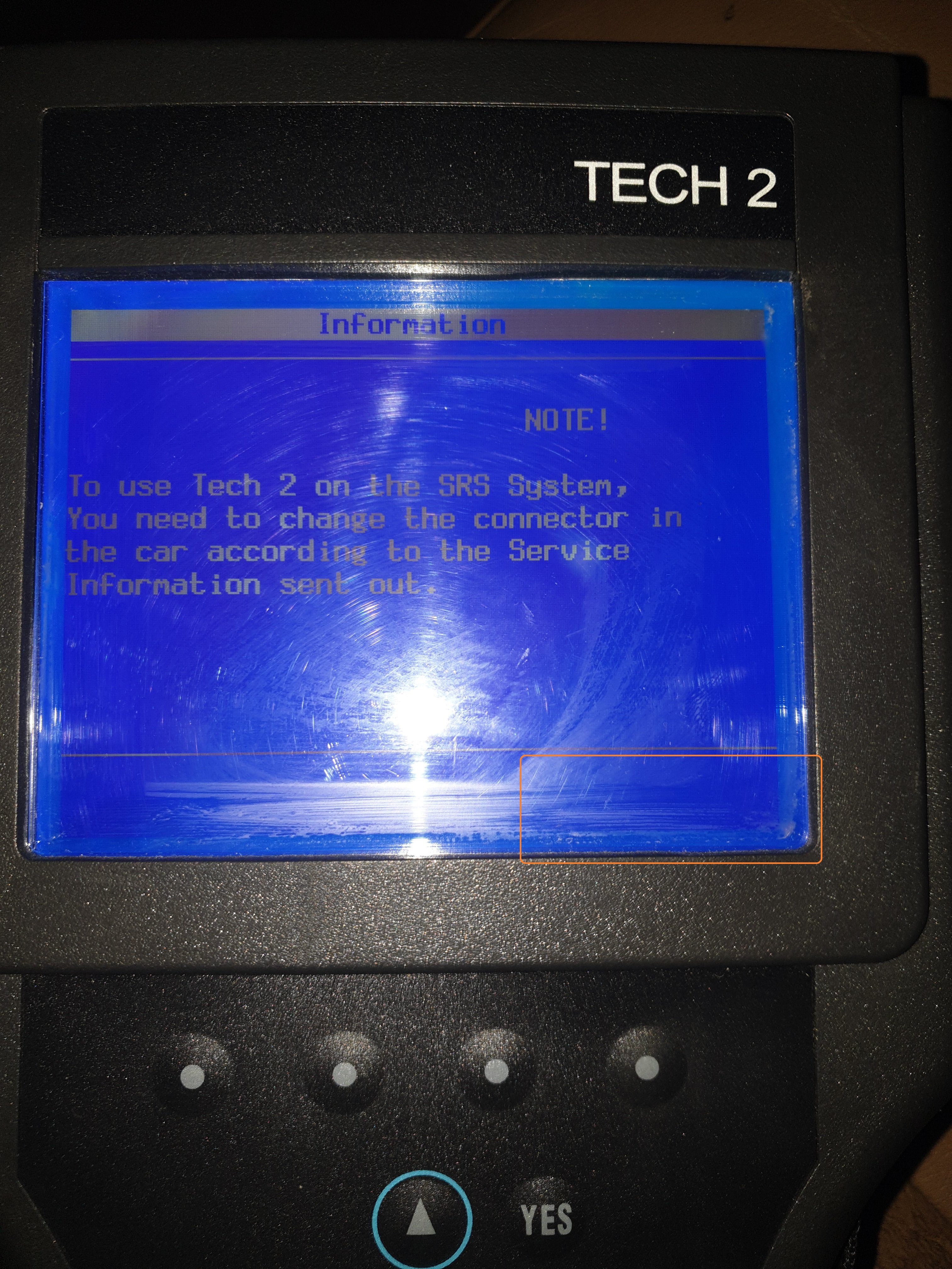

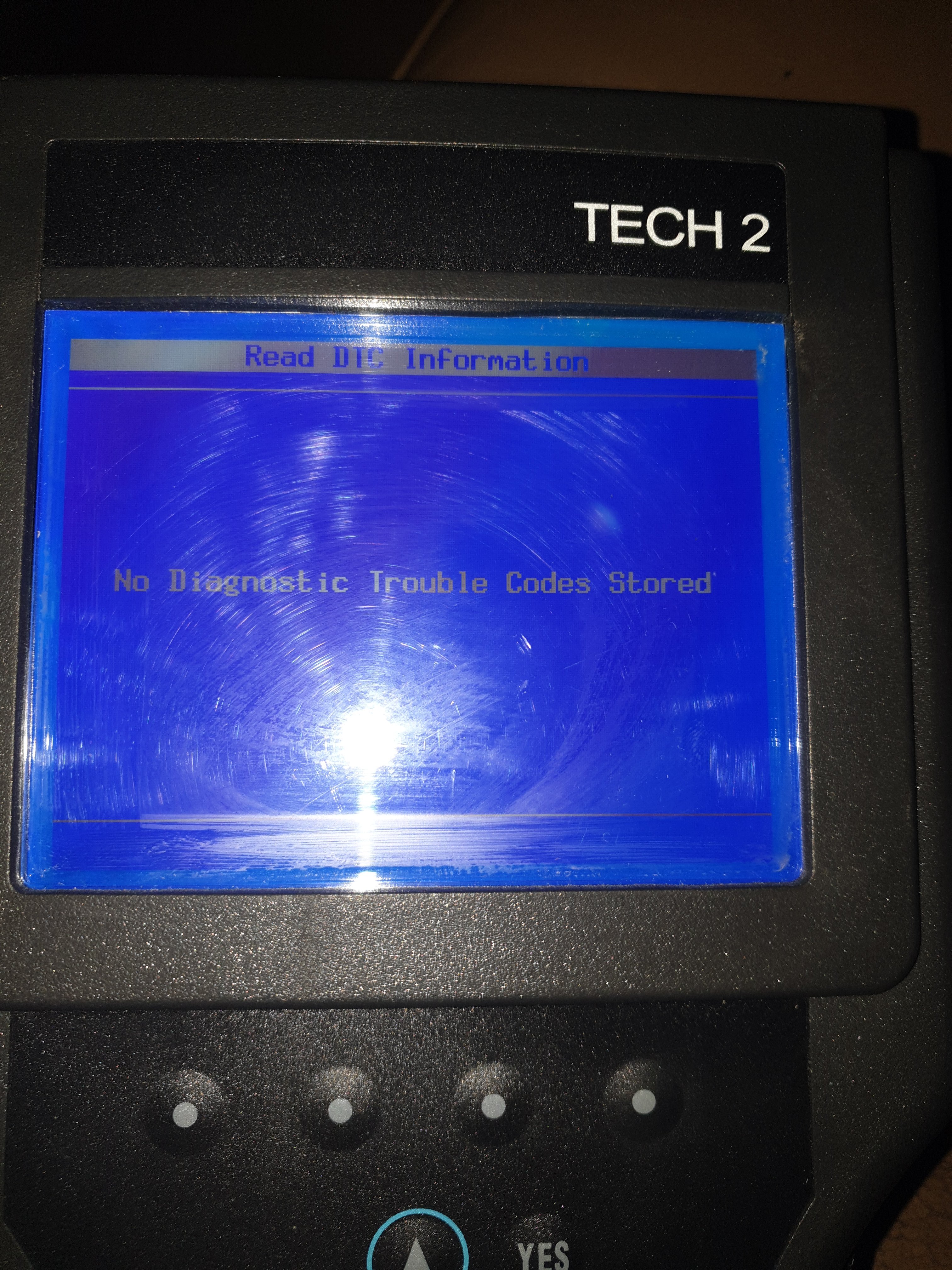

... entweder man kommt zu Bild1 (kein Code hinterlegt)
... oder zu Bild 2 (nach Bestätigung des Hinweises bleibt das Tech2 hängen)

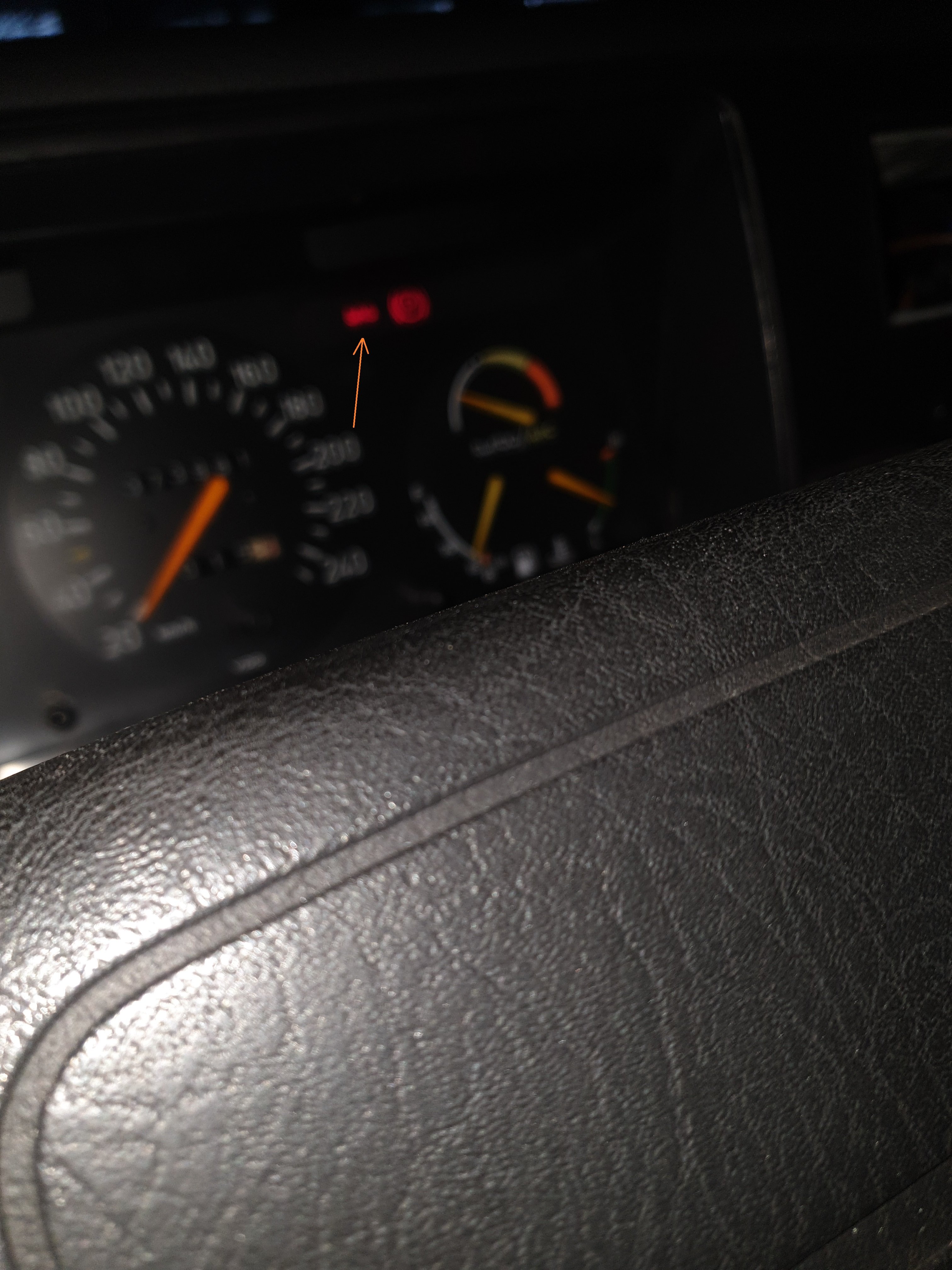

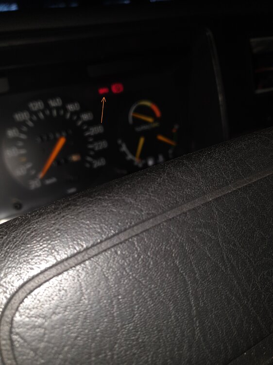

Bild3 zeigt, dass aber ein Fehler vorhanden ist. Erst blinkt SRS, dann leuchtet SRS konstant.
Die Systeminformation zeigt immer "000" an.
