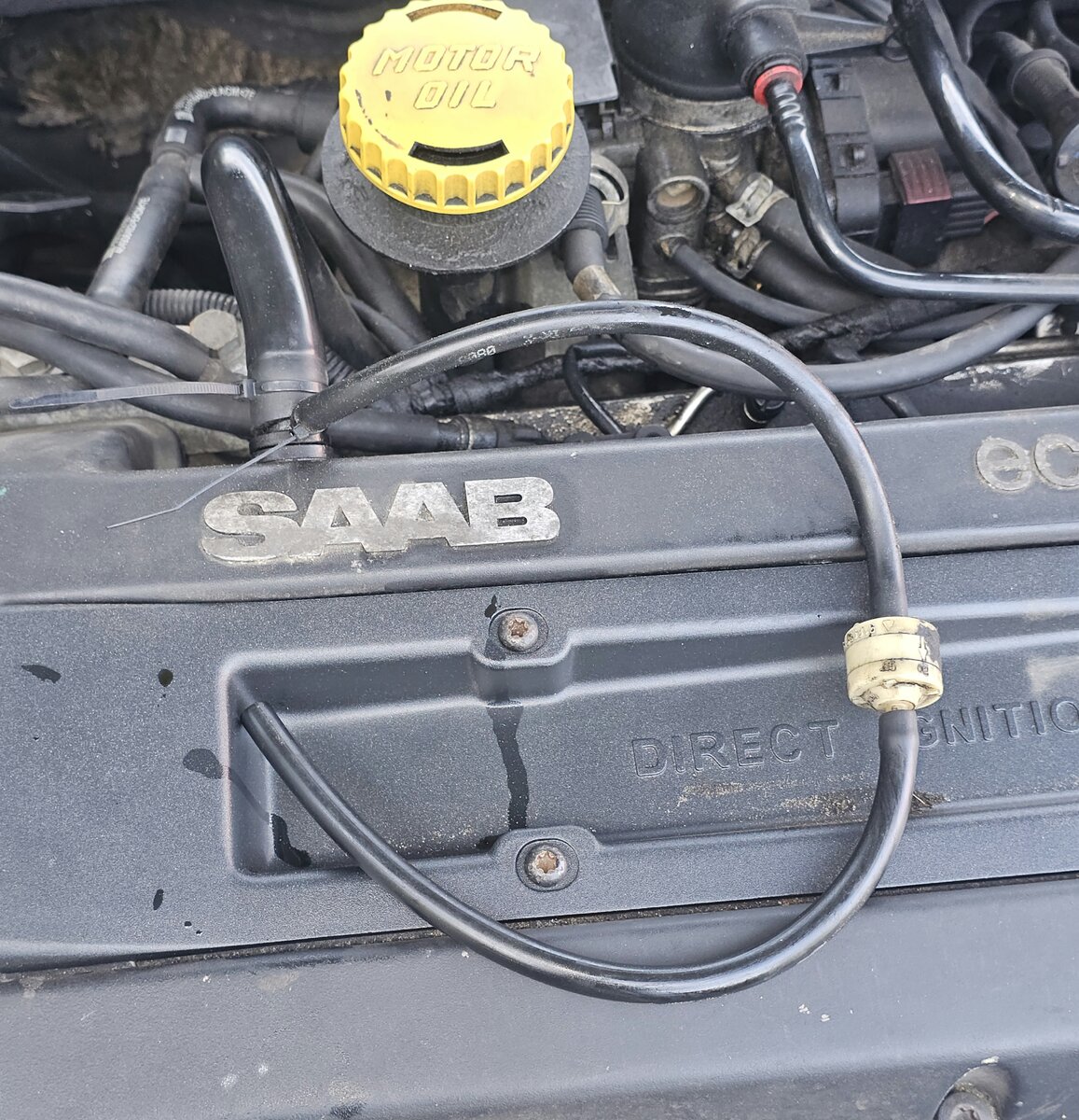

Aber etwas nicht normales habe ich gefunden, am dicken schlauch beim Ölmesstab der vom Zylinderkopf weg geht, ist noch ein kleiner schmalerer schlaucht drann dieser aber ab ist und ich es nicht finde wo der hin muss. MKL is an unf ein rasseln beim beschleunigen taucht auf, eventuell is das auxh der grund weshalb er ruckelt beim gas geben
Bearbeitet von Mxrvin02
Das ist das viel beschriebene Ventil Nr.3.
Das andere Ende gehört an die Drosselklappe. Da dort jetzt der Schlauch fehlt zieht er Falschluft, was die MKL begründen kann.

Erstmal den abgerutschten Unterdruckschlauch wieder aufstecken. Dann Batterie für ne halb Stunde abklemmen und anschließend Probefahrt machen. Bin gespannt, ob der Fehler dann wieder auftaucht.
Am 8.9.2025 um 16:18, Sven hat gesagt:
Unterdruckschlauch ist drauf, Ruckeln ist weg, hatte es jetzt noch 1 mal das er einmal Stark geruckelt hat für eine Kurze Zeit.
MKL ist ebenfalls aus nach Probefahrt, zudem ist das Rasseln auch verschwunden, wahrscheinlich hat mich der Saab Gott gerettet ;)
