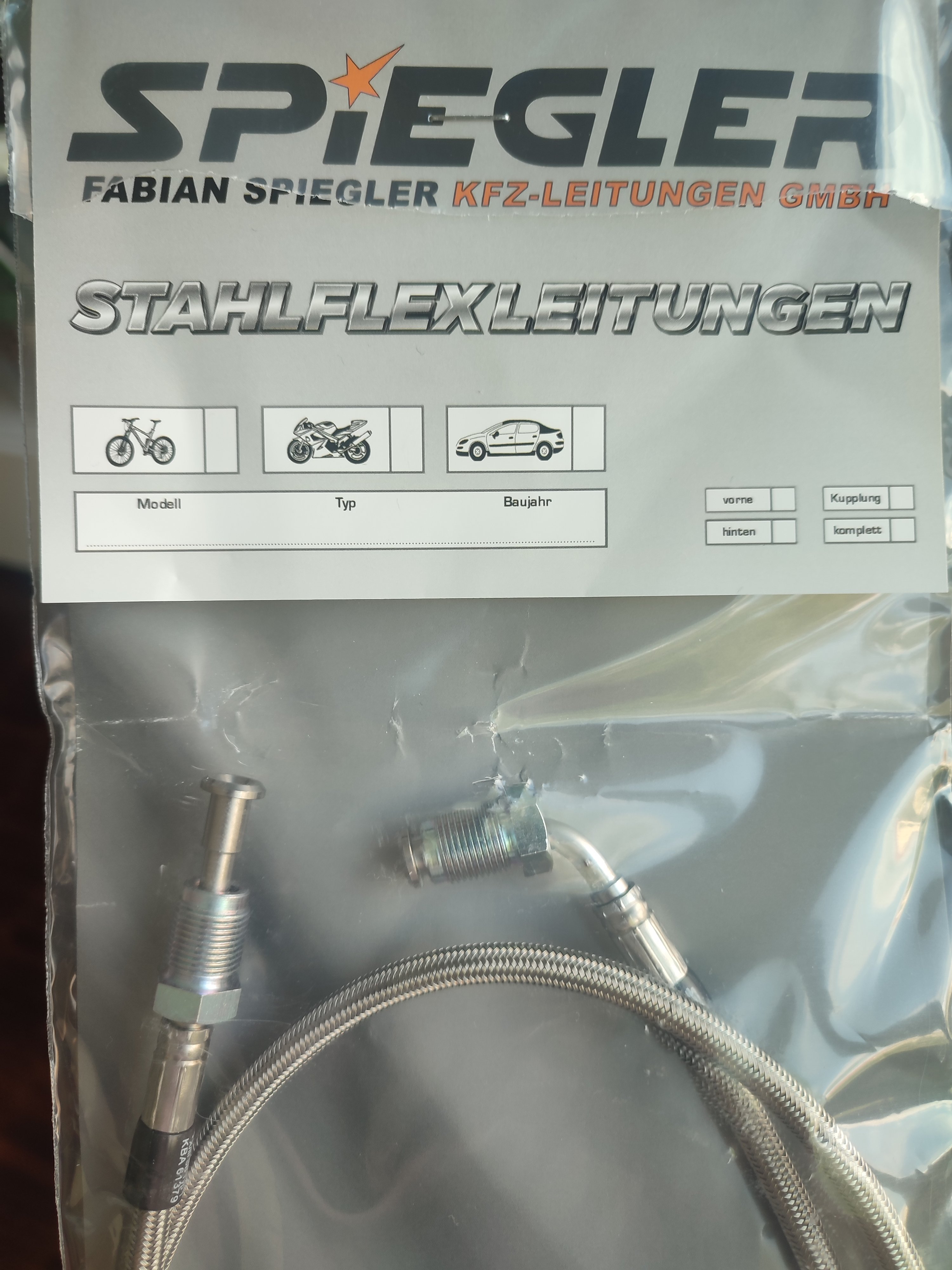

Jetzt ist endlich die Stahlflex-Leitung von Spiegler gekommen.
Man sollte auf die Angabe "3 Tage Lieferzeit" nicht vertrauen, das verdoppelt sich gerne.
Rein von der Geometrie würde ich ja den gebogenen Teil an die Nehmer-Seite montieren und den Winkel nach unten gehen lassen.
Ich habe aber irgendwo hier im Forum auch schon gelesen, dass der gebogene Teil an den Geber montiert wurde, so dass die Biegung noch oben weist. Ich finde es aber nicht mehr.
Wie habt ihr das gemacht?
Danke für Hinweise.
