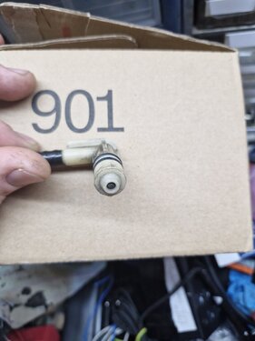

Eckventil "Pump" rausziehen und mit einem 10er Torx gegen die Kugel des Rückschlag ventils drücken.
Mit Schutzbrille, wenn Druck drauf ist spritzt es, wenn es nur tröpfelt ist das ventil defekt
Bearbeitet von turbo9000
Diese kleine schwarze Kugel muss Widerstand haben und Benzin muss richtig raus spritzen, wenn man drauf drückt.17565450571203083943043300256261.jpg
