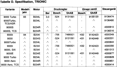

Und zumindest nach dieser Tabelle aus WHB 0.2 sollten alle mit Trionic und TCS/ASR ausgerüsteten B234L in M93 die gleiche (T5-) ECU verbaut haben.
Das ist richtig,
auf dem Papier hatte der 93er CS mit 2,3t Trionic 143 kW (auch als Schaltgetriebe).
Den Unterschied hat man zu den 94ern mit 147 kW nicht gemerkt...

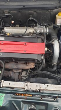

Hier aber ein Bild von dessen Motorraum, ich glaube dort dem LMM erkennen zu können, sowie die TCS Drosselklappe.
Am 10.9.2025 um 10:27, euro hat gesagt:
Den 9000er für den ich mich interessiere, (Ursprungsthread) konnte ich aufgrund meines Urlaubs noch nicht live anschauen.
Ja korrekt, ist ein LH Motor.
Ein weiteres Merkmal (wenn nicht wie bei mir umgebaut): Das Bypassventil sitzt am Turbolader und nicht am Knie.
Richtig LMM und el. Drosselklappe und TCS Magnetventil
Handelt sich dann wahrscheinlich um das Exemplar, welches ich vor ein paar Wochen schon einmal verlinkt hatte? Ansonsten steht auch noch ein ebenfalls grünes und frisch getüvtes Exemplar in Freiburg (das verlinke ich dann auch nochmal an richtiger Stelle! Eine andere Frage: wie weit wäre denn Selters im Taunus von Deinem Haus entfernt...?

Das wäre dann von besagtem SAAB der Motorraum - und wie ich annehme die Trionic-Version, oder?
Ja,
Trionic mit TCS (ASR)
