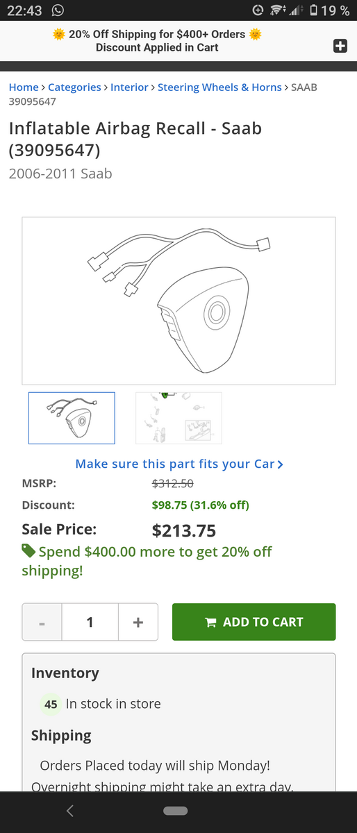

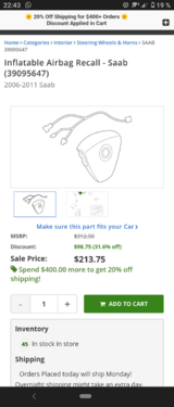

Für den Fahrerairbag ersetzt die Part Number 39095647 die alte 12757622. Letztere ist laut NHTSA vom Rückruf betroffen.
Wenn ich die Rückrufanweisung Product Safety Recall 15041 Driver Air Bag Replacement und Part Pre-Shipment – Takata Air Bag Recalls To richtig verstehe, dann ist die die Nummer des Ersatzes. Was der dann ist, keine Ahnung, nix dazu gefunden. Nur dieses Bild:
Das zeigt aber nicht das Label um die Anschlüsse mit den Herstellerinformationen. Bei denen von 2007 steht darauf dann unten rechts Takata.

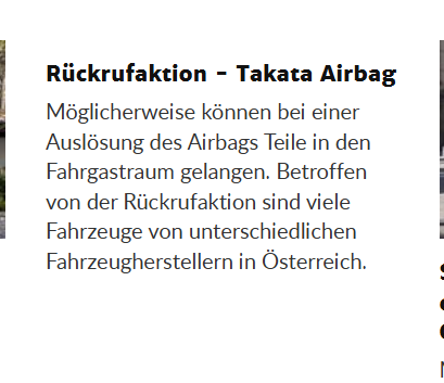

Die Rückrufaktion an sich wäre interessant da ich einen MY08 habe und der Vorbesitzer mir nix sagen kann/will.
Wo kann ich das erfahren ob mein Auto davon betroffen war/ist?
Im Netz finde ich nichts.
LG
Draken
Da ist speziell nicht von Saab die Rede, typisch österreichisch "viele unterschiedliche Fahrzeuge" asdf

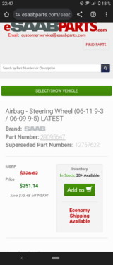

eSaabparts sagt, sie hätten noch 20 von den replacement parts auf Lager ($250). Danke @Flemming für die Teilenummer des neuen Airbag. Nur mit der gelingt die Suche wirklich. Ich glaube nicht, dass die Seitenairbags betroffen sind. Immer noch unsicher bin ich mir, was den Beifahrer-Airbag anbelangt. Weiß jemand, was da verbaut wurde? Laut Ministerium in Paris war laut Rückruf nur der Fahrerairbag betroffen. Für den Beifahrer-Airbag habe ich nur einen Rückruf für Saab 9-2 gefunden.
Tja, wer weiß das schon mit Sicherheit. In den von mir oben verlinkten NHTSA Dokumenten ist auch immer nur vom Fahrerairbag die Rede.
Der Seitenairbags dürfte nicht betroffen sein, die waren beide (vor und nach dem Wechsel der Teilenummer) von Autoliv Schweden
