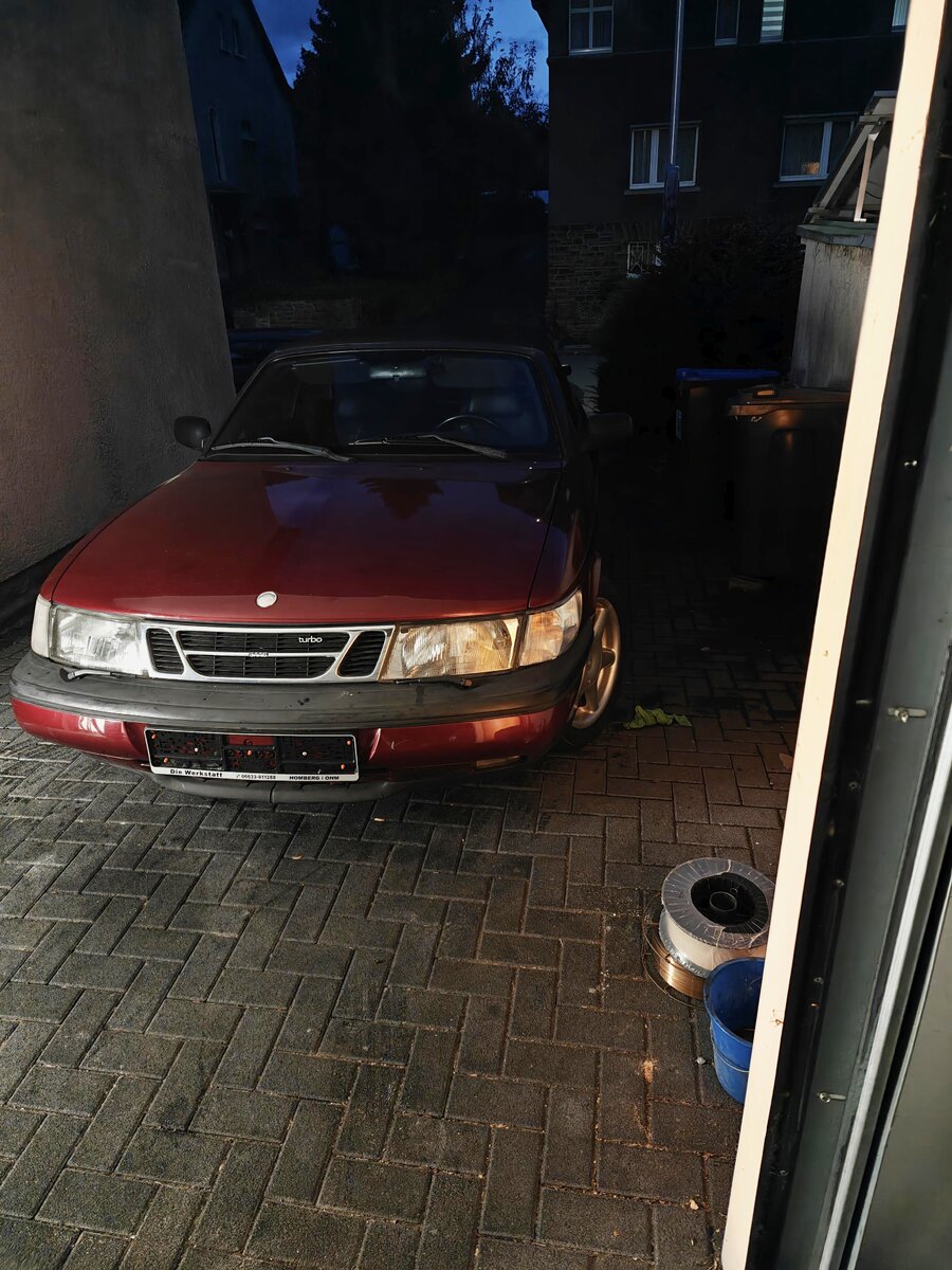

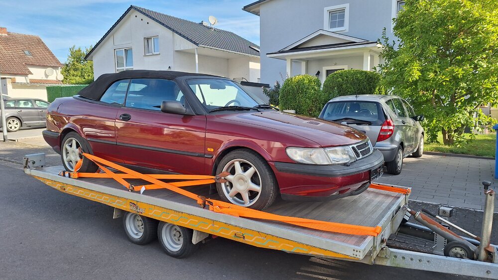

94er MJ 95 900NG soll nach etwa 18 Jahren wieder auf die Straße
Da habe ich mir wieder mal wieder was angetan.
Ich baue gerade solch ein KFZ "wieder auf", für einen Freund.
Bei grad knapp 90.000 sollte man nicht so viel Schlechtes erwarten, Doch!
Die 18 Jahre wurde es in der Standzeit von einem älteren KFZ Meister (BJ 37, MJ38) bekümmert.
vor ca. 1 Jahr von einem "Bengel" gekauft aus seiner Sicht nur das Verdeck ohne Funktion, das hat er nicht hinbekommen.
Das Auto ist seit letztem Wochenende hier, erster Angriff das Dach. Erst mal das Tech dran, keine 400 Zyklen.
Etwas Hirnschmalz warum nach Revision des Deckelmotors dieser mit dem Tech nicht "rennt"
Ich entsann mich hatte hierzu doch selbst was gepostet.
Das Tech steuert die Motoren halt nicht immer stumpf an, somit ab ins Lager, ein anders Poti und das Dach programmiert.
Nach 2 Stunden lief das Verdeck nach 20 Jahren einen unaufgeregten Zyklus.
Für die HU bin ich grad an der gesamten Bremsanlage, rundum neu.
Und genau da finde ich wird es bei so einem Standplatten richtig doof, gerade im Heck scheint der recht feucht gestanden zu haben
Das wird noch Arbeit, ich werde das Fahrzeug wider verbessern!

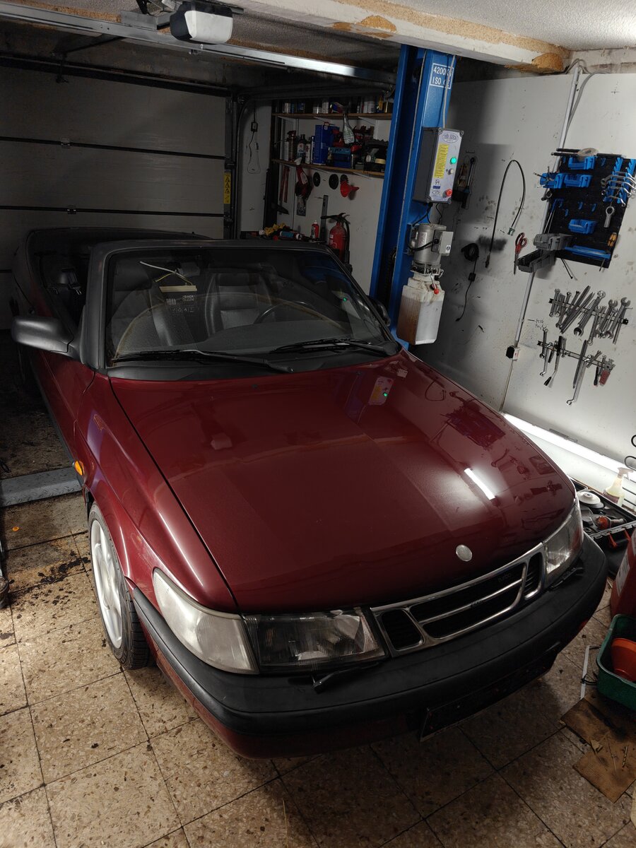

Weitestgehend fertig!
Ein paar Kleinigkeiten noch, vor allem die Werkzeuge wieder einräumen.
Ich bin diesbezüglich schlicht ein Chaot.

Kann sich doch sehen lassen, die rote Perle ;-)
das schönste an diesem KFZ ist wirklich die geringe Laufleistung, es war verbastelt aber rettbar.
