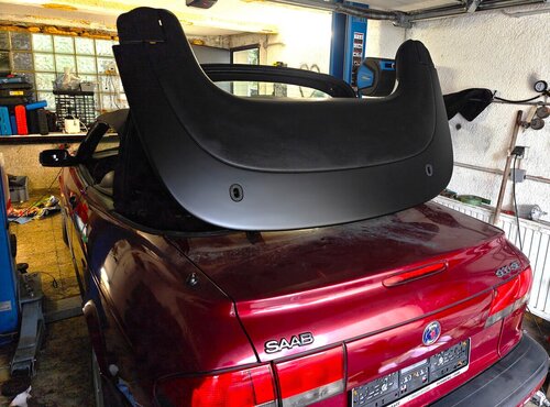

Wie gechrieben, die Stangen sind nur für die Verriegelung einzustellen, die Stellung der Ohren werden durch Richten des Schloßendstücks eingestellt, da stand ich selbst bis vor einiger Zeit auf dem Schlauch.
Irgendwann passt nämlich die Verriegelung nicht mehr.
Jetzt auch noch mal mein Tipp zur Problematik des auflaufenden Motors im Deckel:
Direkt batteriebestromt bekommt man den frei,
eine Madenschraube in ein gefertigtes Gewinde an einer der Schubstangen schrauben, so daß diese an das Gehäuse trifft, bevor die Zahnung ihr Ende gefunden hat.
Keine Sorge, da geht nix kapput, das Steuergerät steuert da nicht voll, daher ist der Motor direkt bestromt auch wieder frei zu bekommen.

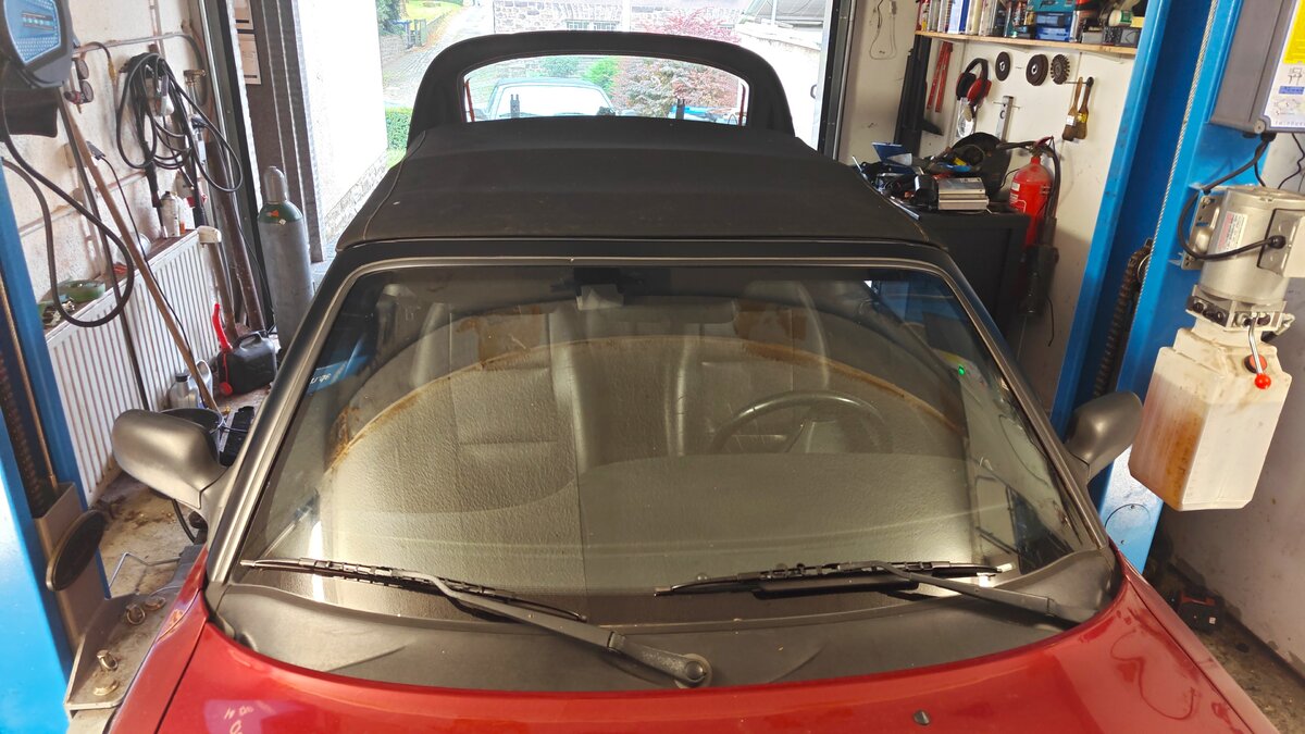

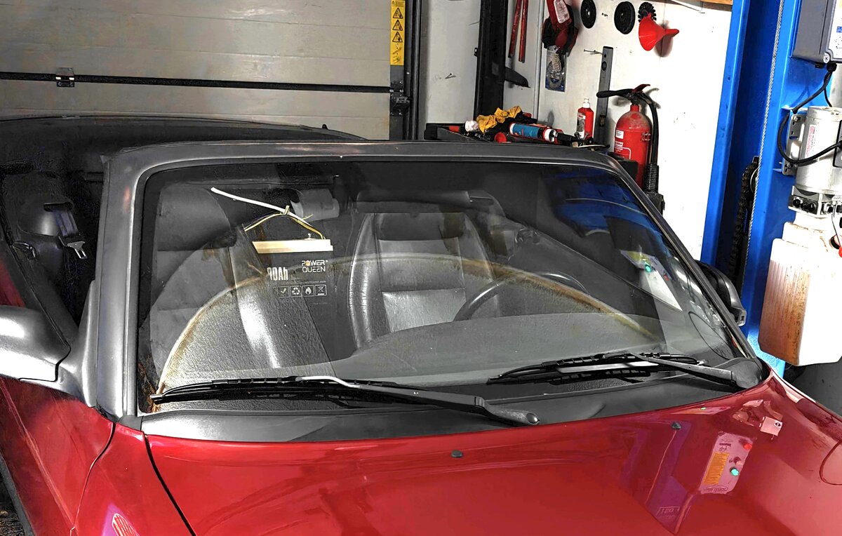

Da ich erst Donnerstag einen Termin für die HU bekommen konnte, noch etwas aufgehübscht.
Der Scheibenrahmen war nicht mehr schwarz, ich denke da hat jemand versucht zu polieren:
Da kam schon das blasse rot durch, teils bis zum weißen Grund.
Das Bild trügt es ist matt und ist farblich sehr nah am original.

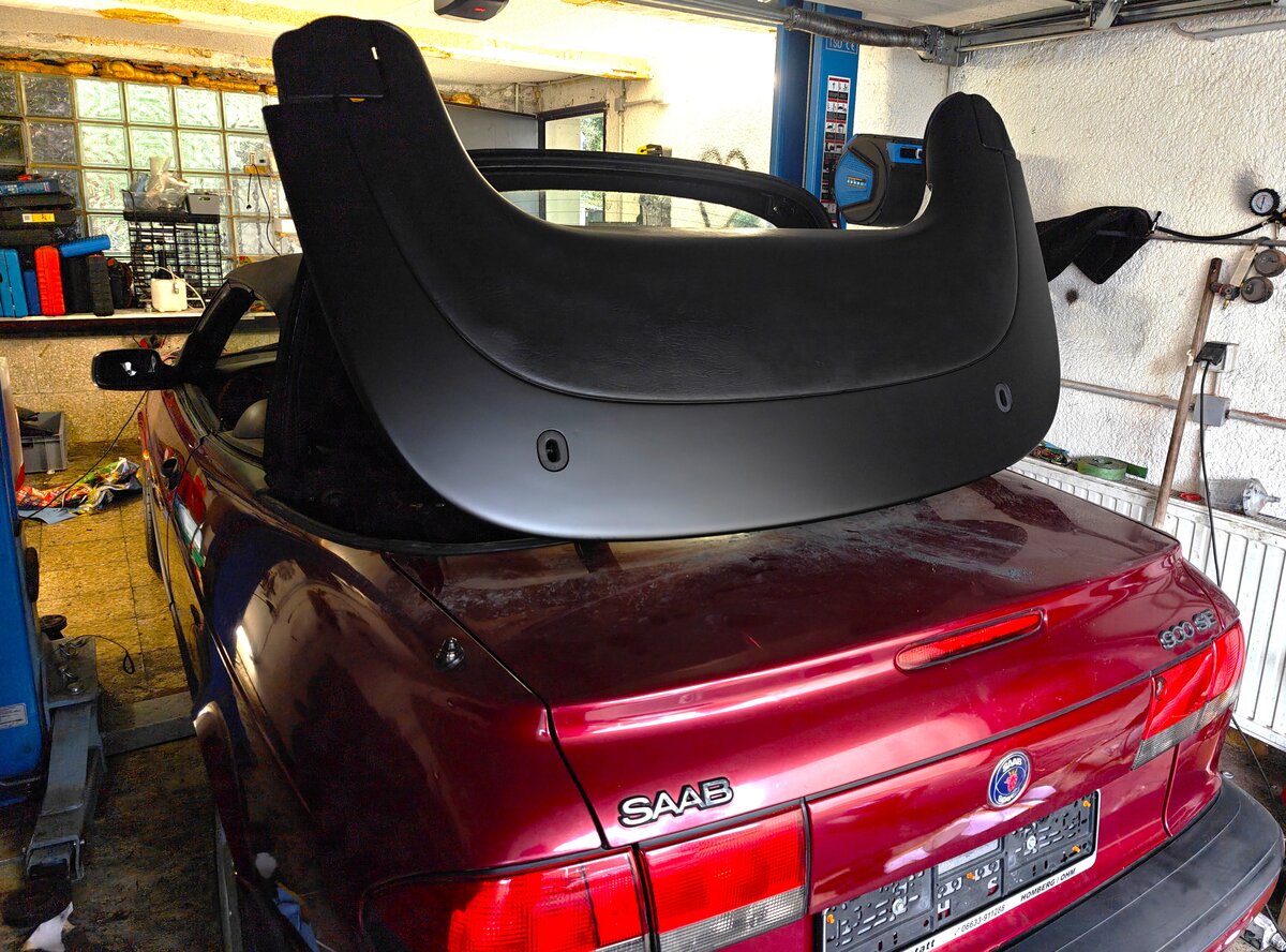

Der "neue" Deckel hat zwar Ohren die Farbe aber grenzwertig wie auf dem Video zu sehen war.
Somit habe ich da direkt weiter gemacht:
Hier stellt sich auch der Farbton und Glanzgrad recht gut da.
Nein, das Kunstleder wurde natürlich nicht mit lackiert, das sieht wiederum nur hier so aus, das Keder war raus und in der Nut abgeklebt.
Ob sich das Produkt eignet wird sich zeigen, ein 2-K high solid, der original Lack seint mit sowohl am Rahmen als auch auf dem Deckel, ich nenne es mal so, von einfacher Qualität.

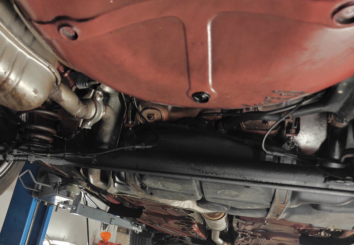

Habe dann Heute noch mal genutzt um etwas Rost an der Hinterachse zu beseitigen und den Unterboden aufzuhüpschen.
Ich weiß, Eigenlob stinkt, aber heute, das Schwarz WSS Rahmen und Verdeckdeckel, das ist perfekt!
Das Original nach kompletter Trocknung 99,5% getroffen top
Bearbeitet von bantansai
Und je mehr ich mit so einem "bunten" Auto beschäftige, habe ja selbst nur einen schwarzen.
Das Auto ist unten und in den Radhäusern schlicht rot, die Reserveradmulde ist werkseitig im eventualen Sichtbereich schwarz "Übergejaucht",
Werkseitig gab es unten nur eine dünnste Wachsschicht.

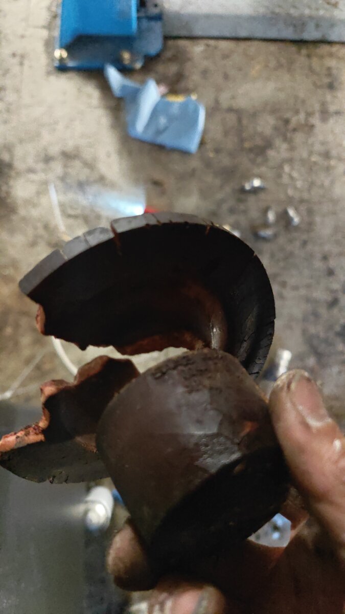

2 Probrembären habe ich noch gefunden, ich habe es nur angefasst, vor her sah es noch gut ausIMG-20251013-WA0002.jpeg
Seit gerade gefixt;-)
Am 13.10.2025 um 18:47, bantansai hat gesagt:
Genau das hatte der TÜV bei dem Exemplar (gleiches MJ, gleiche Farbe, aber 204i) bemängelt. Dadurch war der Teller schon angegriffen und total verrostet.
