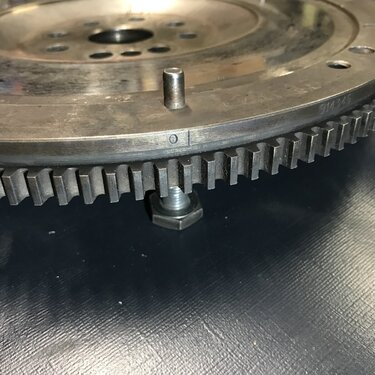

Schwungrad Markierung ausrichten. 0-Markierung ist da. Wo ist sie laut WIS auf der Stirnplatte?
Ist damit die Stirnplatte auf der Riemenseite gemeint?
Wie muss zur Kurbelwelle ausgerichtet werden?
Bearbeitet von Chrisbie
Ich dachte das Schwungrad geht nur in einer Stellung drauf weil die Schrauben keine gleiche Teilung haben.

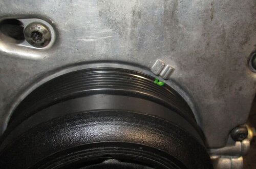

Am 9.11.2025 um 13:27, patapaya hat gesagt:
Mit aufgesetztr Riemenscheibe:
Anhang wird hochgeladen ... nicht.
Was will und das sagen?

Also erst Riemenseite ausrichten und dann die andere Seite.
Die richtet sich von alleine, eine Seite genügt. Ich hab einfach vorübergehend die Riemenscheibe zum Einstellen aufgesetzt, da ist die Markierung IMHO genauer als die der Getriebeseite.
tatsächlich ist aber die Markierung auf der Schwungscheibe fast doppelt so genau, wie die auf der Riemenscheibe :-) ;.)

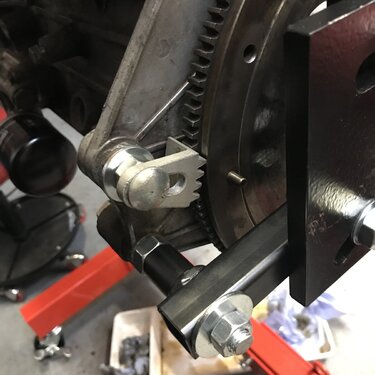

Schwungscheibe ist fixiert.

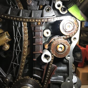

Ich bekomme die Schrauben der Ausgleichswellenzahnräder und der Umlenkrolle einfach nicht gelöst.
Nach WIS sind die Anzugmomente ja nicht so hoch und es sollte doch gehen.
Habe Angst mir die Torxschrauben zu vernudeln.
Wie habt ihr das gelöst?

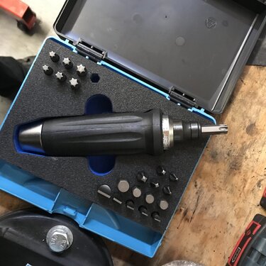

Ja, die waren auch bei mir recht fest, ließen sich dann aber doch recht einfach lösen. Notfalls hilft ein wohldosierter Schlag auf den angesetzten Bit.
Fixiert hast du sie gekriegt?
Am 23.11.2025 um 21:39, patapaya hat gesagt:
Fixierengeht ganz gut mit so etwas.

Lasse jetzt über Nacht mal WD 40 Rostlöser kriechen.
Die Schrauben der Nockenwellenräder gingen einfach da man ja mit einem Schraubenschlüssel gegen halten kann.
Womit hältst du denn gegen? Hast du neue Ritzel? Dann müssen die alten und die Kette ja nicht heil bleiben.
Bearbeitet von Flemming
Vollzug proud
Richtiges Werkzeug.
Linkes Ritzel und Führungsrolle gingen dann gut gelöst.
Das rechte Ritzel sträubte sich, Kette sprang über, Zähne brachen.
Ursache zu geringe Umschlingung durch die Kette.
Eine extra Nuss eingebracht damit die Umschlingung größer wird und dann ging das auch.

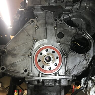

Frage zum Thema Stirndeckel:
Wie sind eure Erfahrungen den nach dem Einbau dicht zu bekommen ohne den Zylinderkopf abzunehmen?
Ich sehe an der Unterseite der Kopfdichtung rotes Dichtmittel.
Konnte aber sonst keines zwischen Block und Stirndeckel sehen wie ich es von der Ölwanne kenne.
Im WIS selbst wird aber bei der Montage von Flanschdichtung gesprochen.
Am 26.11.2025 um 09:07, Chrisbie hat gesagt:
Flanschdichtung
Oder eher Flächendichtung? Loctite 518 normalerweise. Und wenn man nur den Deckel macht dann in die Ecken eine sehr kleine Menge Silikonbasierte Dichtmasse.
Ich habe meine beiden so dicht bekommen. Das Problem isst den Deckel immer den Kopf gedrückt zu bekommen, so dass die Führungshülsen passen. Im Wagen ist da arg wenig Platz. Obere Hülse drin lassen, untere ziehen und dann den Deckel auf die obere setzen und in die Ecke schwenken und fest ziehen. Aber mit Kopf runter ist schon sicherer.
