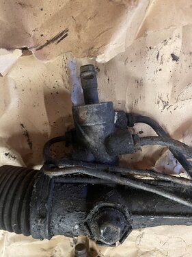

Hallo SAAB-Gemeinde, ich baue derzeit einen 2-door Sedan Bj 88 von RHD auf europäisch LHD um.
Jemand hat gemeint, die Servolenkung könne man umbauen, so, dass das Lenkrad dann links ist. Ich kann das erstmal nicht glauben. Hat das schon mal jemand hier gemacht?

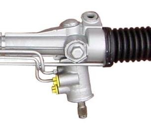

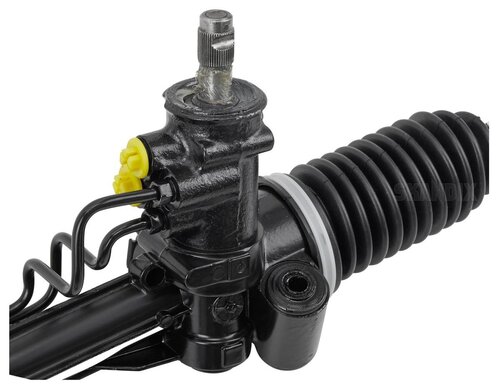

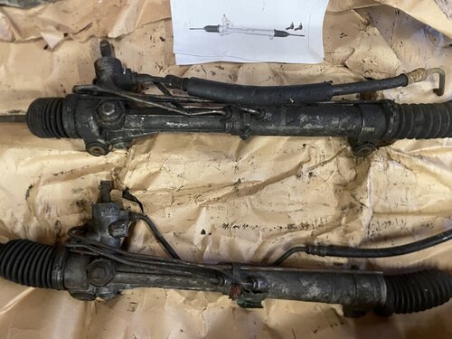

UND: Ich habe zwei Lenkungen liegen (die ich überholen lassen möchte), die aber anders aussehen als die verbaute (diese Ausführung git es bei skandix auch käuflich zu erwerben).
Welche sind denn diese hier, die ich mir schon liegen habe, die haben am Getriebe selbst die Leitungen/Anschlüße auf beiden Seiten. Auf der Zeichnung von skandix gehen die nur von einer Seite in das Getriebe?
Ich Danke im Voraus, Grüße, Frank

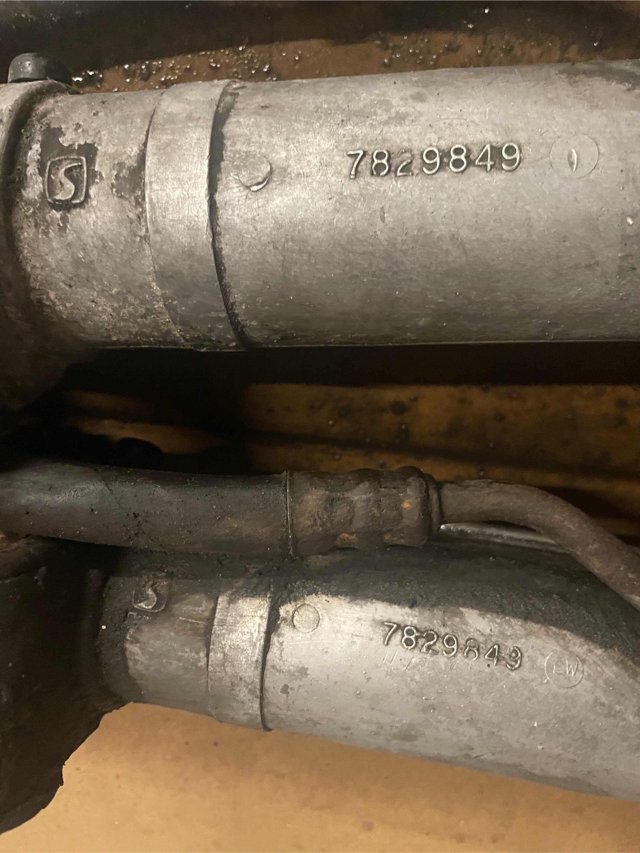

Kannst Du auf den Dingern Teile-Nummern finden? Dann schaue ich gern mal für Dich im EPC danach.
Am 1.12.2025 um 14:21, FVK hat gesagt:
Klar, aber natürlich nur mit der Lenkung der LHD-Version.smile
Ein Lenkgetriebe für Rechtslenker lässt sich nicht für Linkslenker umbauen. Es gibt von Servo-Lenkgetrieben für Linkslenker zwei unterschiedliche Versionen mit unterschiedlich verlegten Leitungen. Bei einer der Versionen ist das Anbringen der Anschlüsse etwas einfacher und das Spindelgehäuse ist aus Alu statt Stahl oder umgekehrt.
Beide sind untereinander in jedem Fall austauschbar.
Bearbeitet von nitromethan
okay, dann kann ich die also überholen lassen, Danke Euch !
@ René:Die Nummern suche ich trotzdem noch raus, muss die besorgten erstmal säubern. Danke

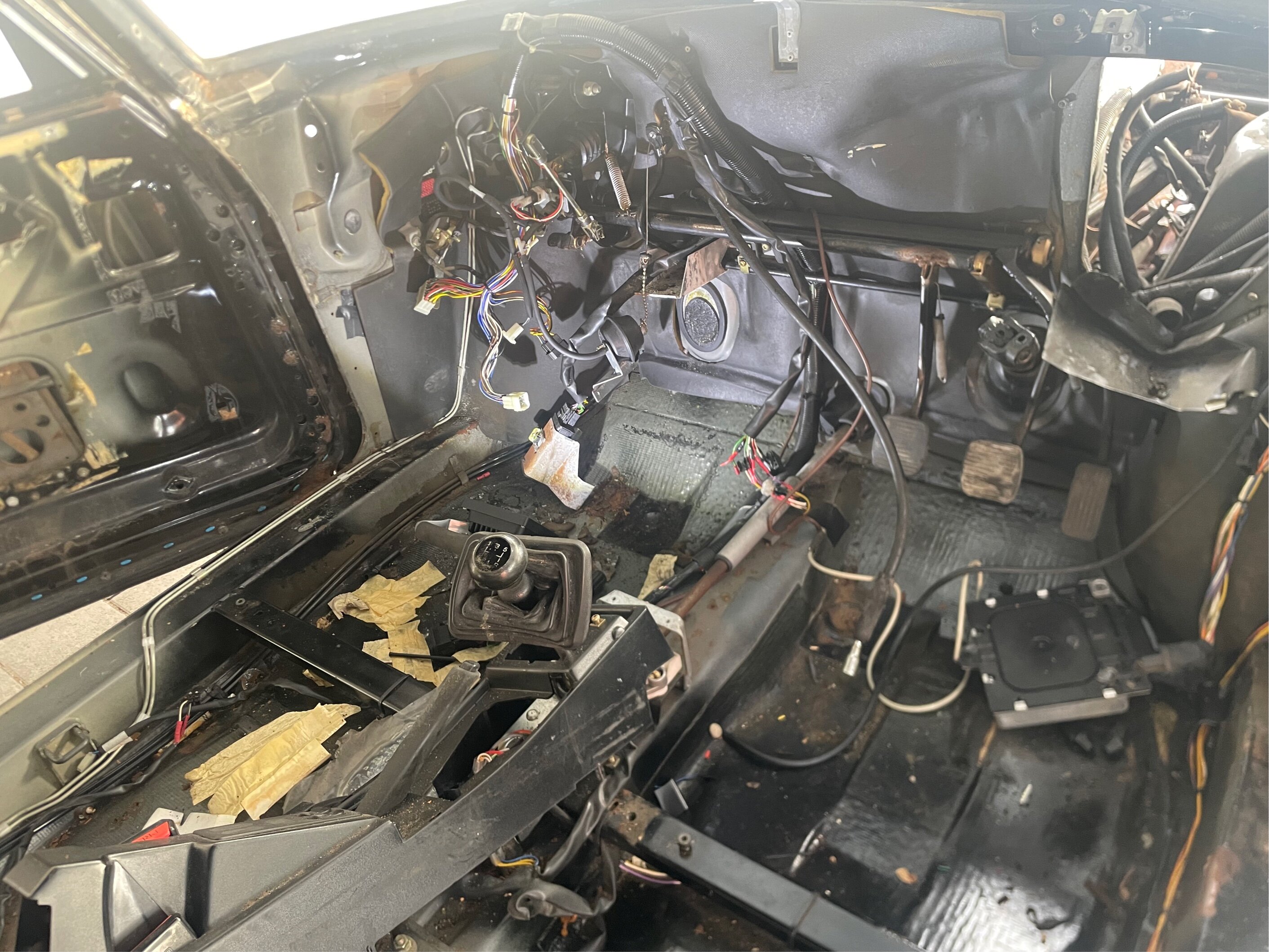

Hast du auch Armaturenbrett, Mittelkonsole und Pedalkonsole und eventuell den Kabelbaum? Wenn du es vollständig haben willst sind m. M. auch die Motoren/Schalter der ZV in den Türen von links nach rechts und umgekehrt zu tauschen.

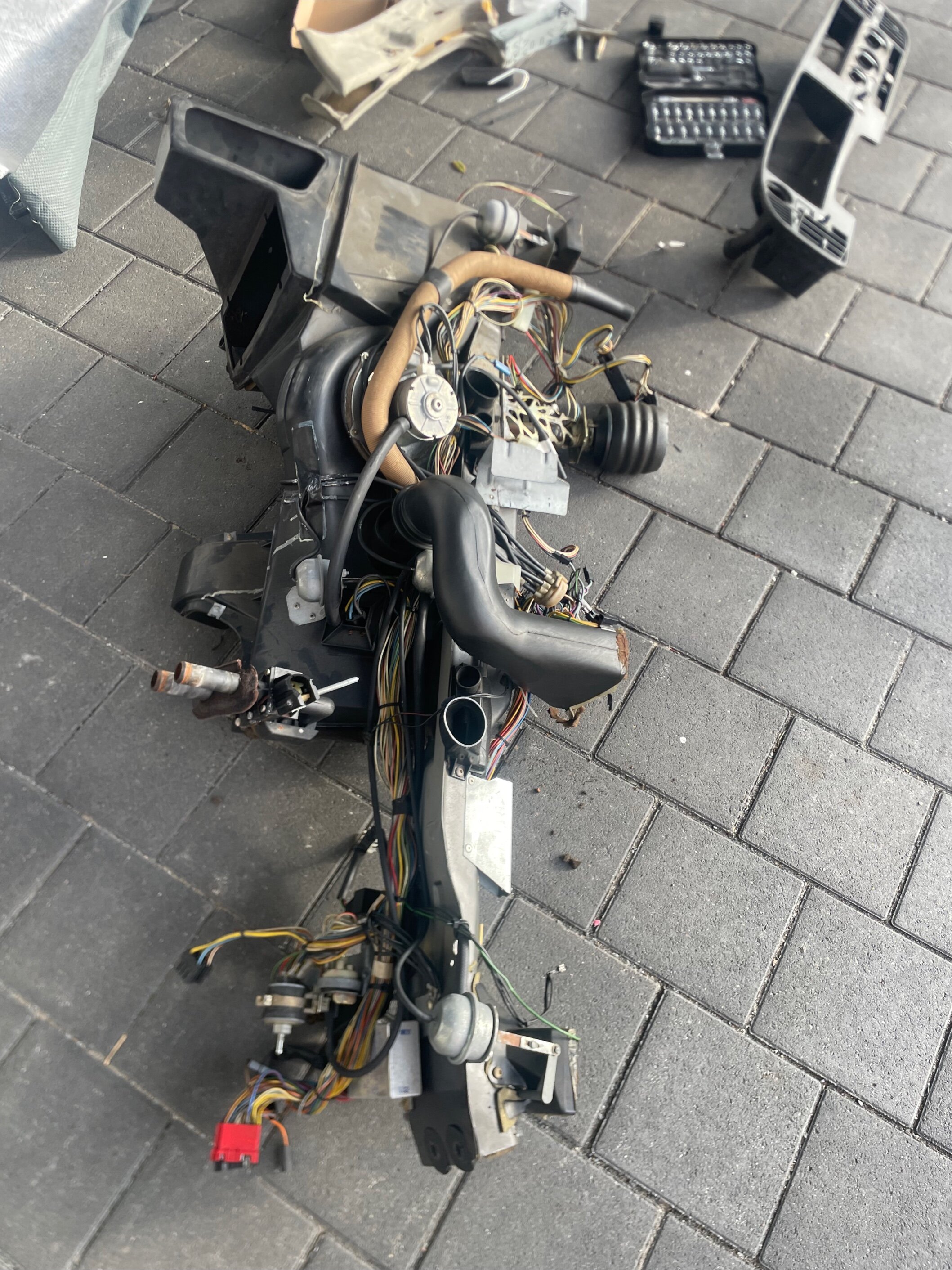

Guten MOrgen, Danke an euch alle. Ja, habe alles liegen, das Auto geht sowieso zum Karrosseriebauer und Lackierer, Motor wird auch überholt. Habe alles liegen. Sitze, Teppich muss übrigens auch neu ;-) weil Fahrerseitig ein Kunststoff im Flour ist, Spiegel, ZV, Lenkung, Pedale. Beim Kabelbaum hoffe ich dass es so bleiben kann. Dashboard und das ganze gelumpe dahinter....
Sogar die Mittelkonsole (kleinstes Problem, habe ich auch liegen) weil sie ja zum Fahrer gebogen ist.
Scheinwerfer sind auch schon hier. Gestern kam ein sehr großes Paket, ist wie Weihnachten :-D

Den Innenraum-Kabelbaum solltest auch tauschen und Du brauchts ALLES rund ums Armarurenbrett, auch die A-Säulenverkleidungen.

@ René: Hier die Teilenummer die du gesucht hast? Schau mal bitte welches Lenkung-Version es ist. Dankeschön!, habe davon zwei liegen. Grüße
Mist! Nummer ist für das EPC zu alt. Meine älteste Version ist von 1998/1999. Da scheint die Nummer schon zuvor ersetzt worden zu sein.
ja schade,. Trotzdem Danke
kennt jemand die Teilenummer 26008149? Soll auch eine Lenkung für einen 900 I sein und wurde mir eben angeboten.
Kann es im Netz aber auch für einen 900 II finden, bin irritiert. Bei Skandix fängt die Originalteilenummer mit 8 an
Eine org. damailige Teile-Nummer ist, incl. Prüfziffer, immer 7stellig. Auf Teilen selbst ist diese gelegendlich auch nur 6stellig, also ohne Prüfziffer angegeben.
8stellige Teilenummern stammen meines Erachtens immer aus der "Neuzeit" mit GM/Opel.
Keine Ahnung also, wo die Nummer her stammt.
Aber ich habe sie z.B. hier gefunden: https://www.autodoc.de/autoteile/oem/26008149
Und dort wird das Lenkgetriebe eindeutig für den 900er (also nicht den 902) ausgewiesen.
Habe mal dazu geschrieben, welche Zuordnung ich im EPC zu den dort aufgeführten OE-Nummern gefunden habe:
OE 8827271 — SAAB - AT 90-93
OE 26008149 — SAAB
OE 4106688 — SAAB - LHD 90-93
OE 7829849 — SAAB
OE 8993693 — SAAB - LHD 90-93
OE 4004867 — SAAB - LDH 90-93
OE 8936460 — SAAB
OE 9106295 — SAAB - LHD 89 - 93
OE 40106688 — SAAB
OE 9104118 — SAAB - LHD -88
OE 8993537 — SAAB - LDH -88
Hier dann noch zwei Auszüge aus dem EPC dazu:
Der 902 lässt sich auch recht einfach ausschließen wenn man ein Bild hat. Bei dem sind die Spurstangen nämlich recht ungewöhnlich befestigt. Nicht außen sondern von vorne in der Mitte.
Die beiden Bolzen Sorge https://autobutik.com.ua/en/product/17434899725/?attempt=1
Superklasse, damit kann ich arbeiten und einkaufen. Danke vielmals!
