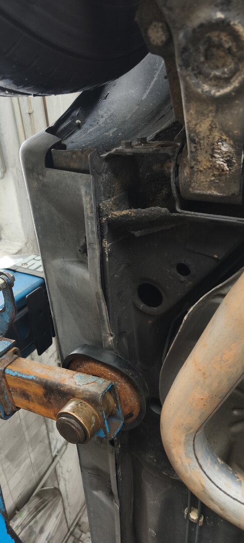

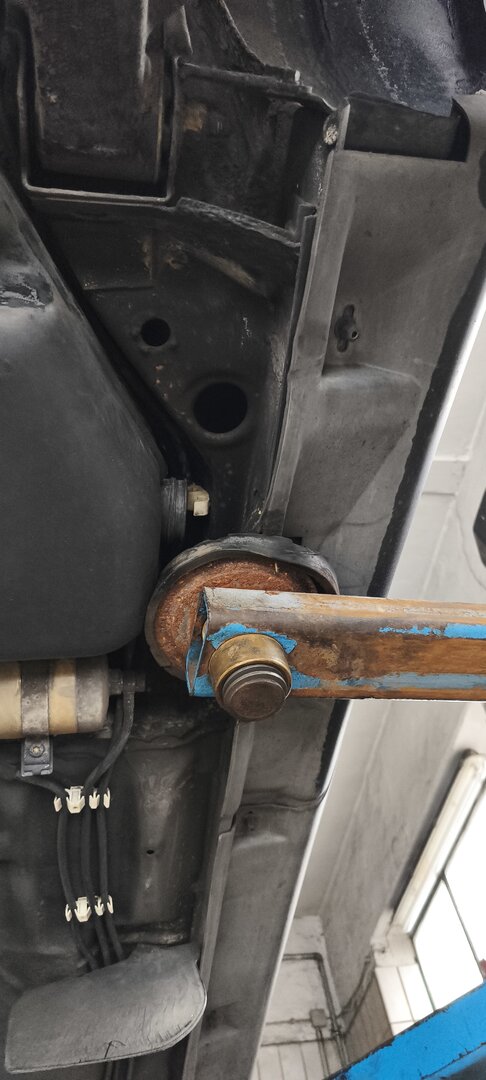

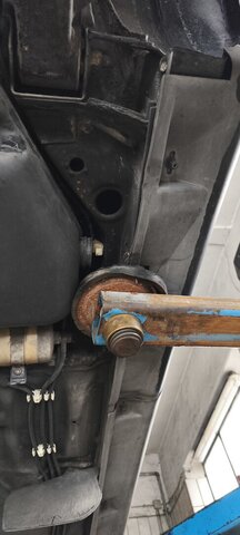

Zum Rost die Dämpferaufnahme hinten kontrollieren, wenn es um den Tankdeckel schon blüht, Finger weg oder man hat Zeit und Lust zu schweissen.

Rost ist da nix, gar nix, man merkt ihm die letzten zwanzig Jahre Garage da an.

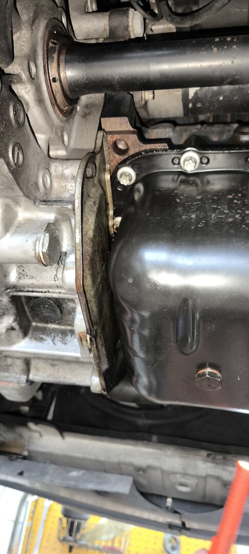

Öl unten am Antriebsaggregat ist so kaum zu beurteilen. Da hilft nur alles sauber machen und dann schauen wo es wieder her kommt. Sonst macht man alles mögliche und nachher stellt man fest, dass das Öl von der Servo kommt. Läuft am warmen Motor halt immer nach unten.

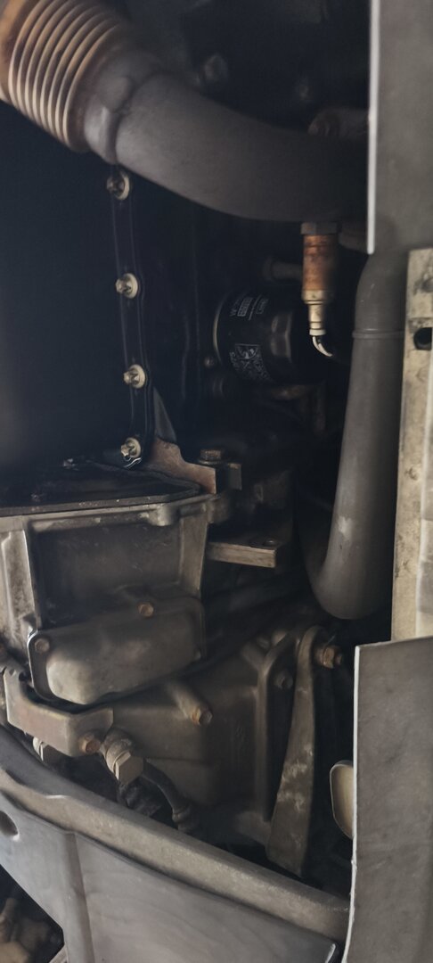

B. die Herkunft des Öls
B.1
Servo Öl ist bisschen um den Behälter rum zu sehen, nicht schlimm, sieht aus wie bei Michel, daher in Sichtung zdA
B.2

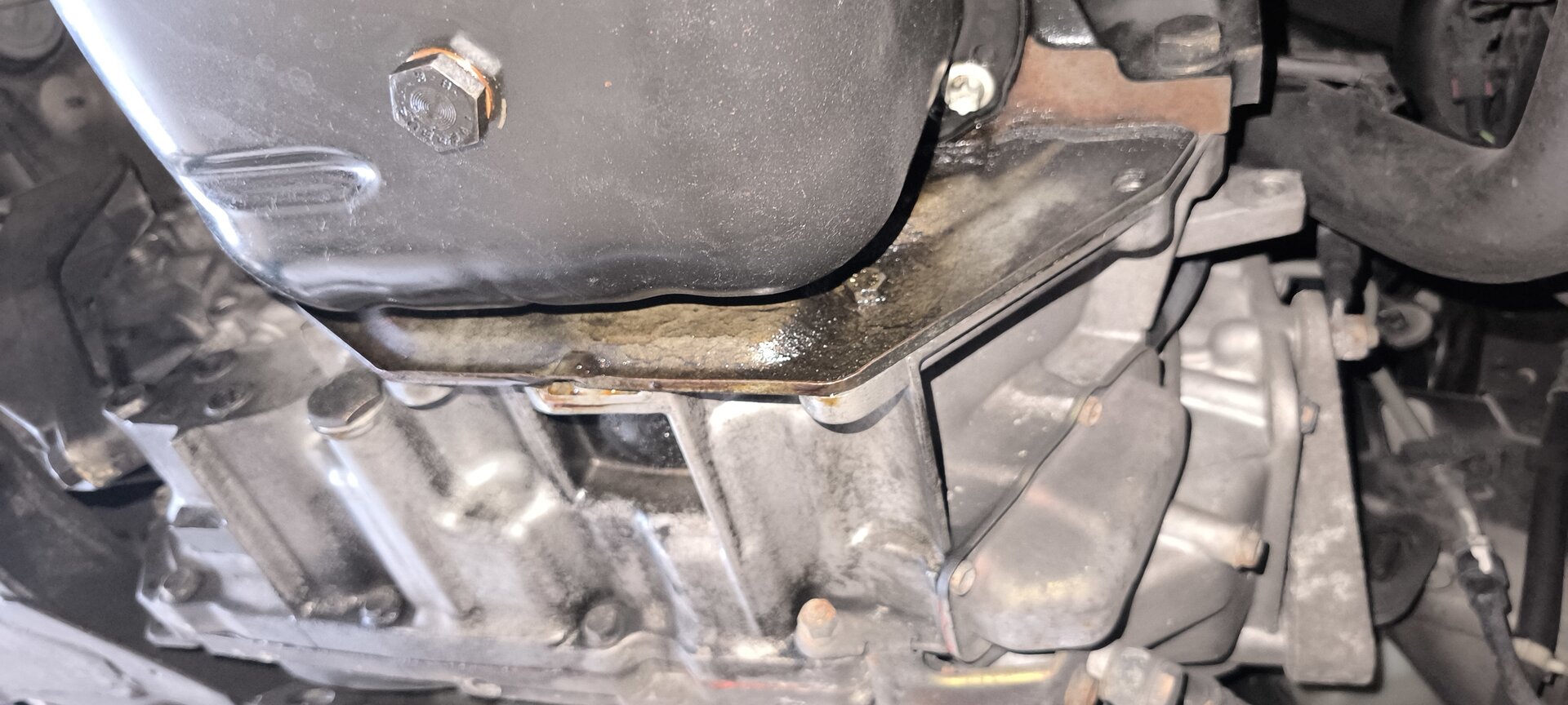

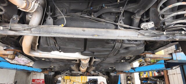

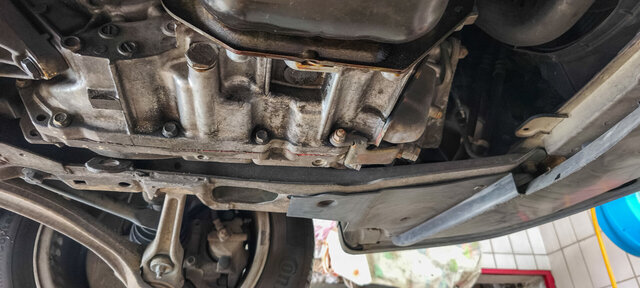

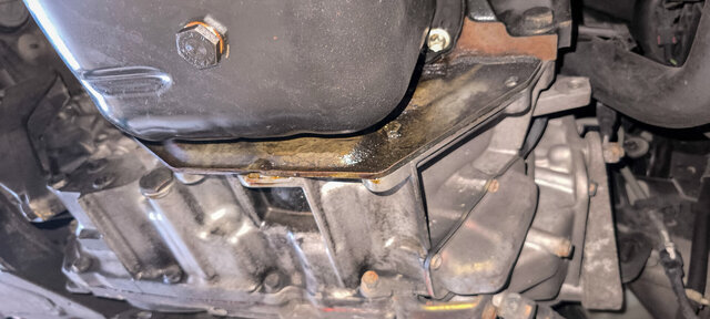

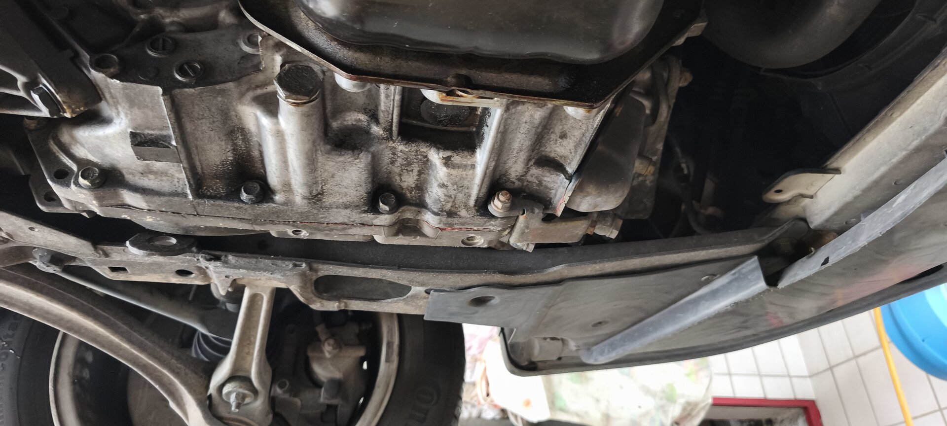

um die Ölwanne ist n Rand - da könnte man ja die Wanne tauschen, wenn's nur das ist
Öhm, nicht so dolle die Fotos, war schon arg nervös, wegen Zeit und Typ statt TÜV

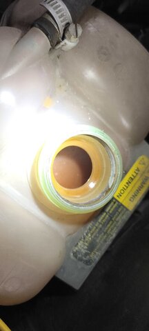

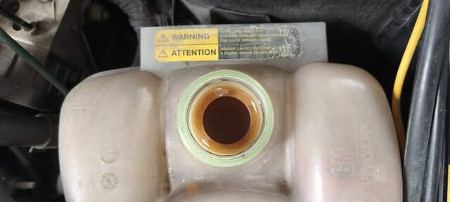

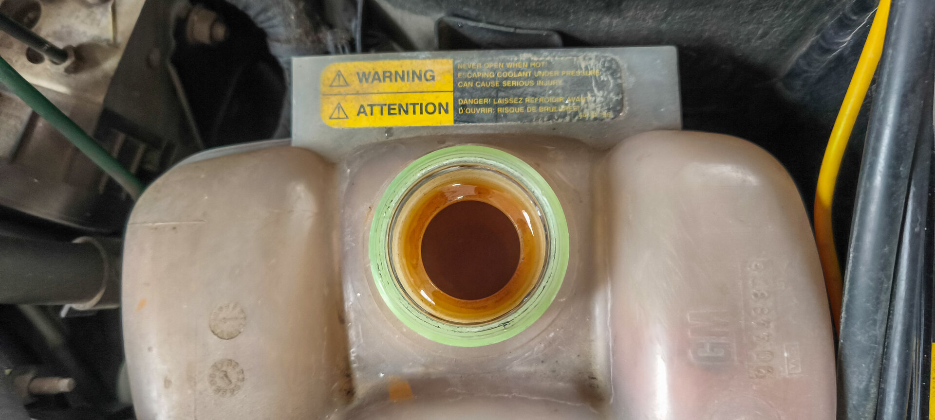

im Kühlwasser konnten die Herren nix sehen, ich hatte so n Eindruck wie bei ner Vinaigrette und finde, es sieht in meinen beiden anderen Schweden eher "nur nach dem Essig" aus -
was meint ihr???

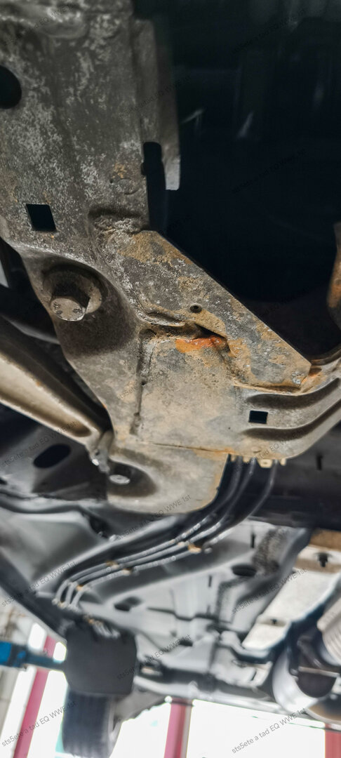

C. am Fahrersitz unten in dieser Führung war Rost
Woher kommt sowas? Verdeck undicht? Bei mir ist da n Haufen Krümel und so - aber kein Rost? Und hier haben schon einige Cola oder Wasser oder oder Desinfektion oder oder rumgeschüttet
-> Foto weg - finde es nimmer

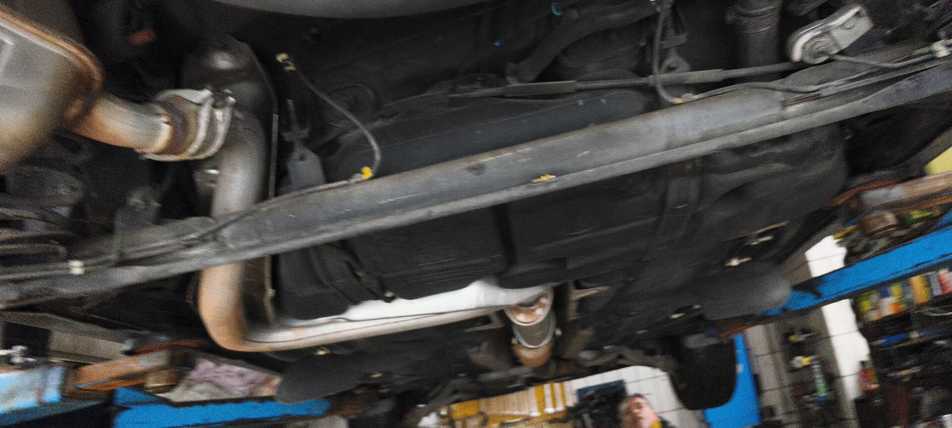

D. Auspuff und Anhang/Topf Gedöns,
Würde ich nichts zu nörgeln haben sondern einfach ersetzen

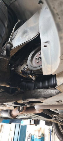

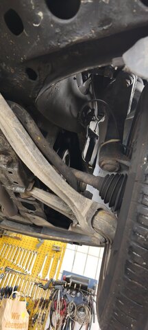

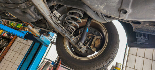

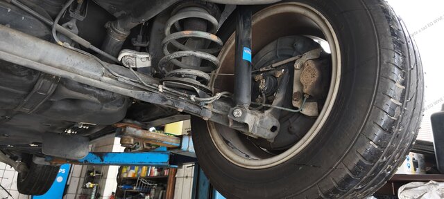

Ich setze an dieser Stelle noch "paar Fotos" rein, ich wäre wirklich lieber beim TÜV vorgefahren, wie sonst immer... Sie sind schlecht und ich weiß nicht mehr, was ich wollte :(
Video gibt's auch noch, aber natürlich hat der das Radio an, klackert nimmer, schnurrt eher

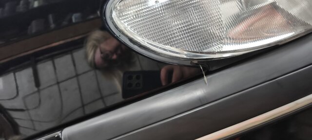

der ist bisschen kaputt, die Dichtung?

Fehlt die Abdeckung über/unter der KW-Riemenscheibe oder habt ihr die zur Kontrolle angenommen?
Scheinwerfer? Ich sehe in dem Bild nur den Blinker. Wenn da etwas Feuchtigkeit drin ist kann das auch nur Kondenswasser sein. Eine Schraube lösen, mit rein nehmen, trocken und beobachten. Ist aber auch als Ersatz nicht teuer.
Am 9.1.2026 um 13:19, Flemming hat gesagt:
Preis habe ich keine Ahnung, halte ich mich raus.
Sieht soweit ja ganz passabel aus.
Ja, stimmt, Abdeckung fehlt, steht auf meiner Liste, vergessen, reinzuschreiben, wird ergänzt
Nee, um den Scheinwerfer rum ist unten das Gummi weg, also schon die Dichtung, das Gehäuse quasi
Bearbeitet von Holofernes
Nein, die Dichtung, die du von vorne siehst, ist mehr Deko oder verhindert, dass da Dreck unter den Scheinwerfern rein drückt. Und der Wischer liegt da teils drauf. Die ist nur von unten angeklebt und nach der Zeit habe ich noch keinen getroffen, bei dem der Kleber noch hält.
Die Dichtung von Glas sitzt in einer Rille im Gehäuse und das Glas drückt sich da rein. Solange die Klammern drauf sind kann die nicht weg.
Bearbeitet von Flemming
Der "Scheinwerfer" auf dem Foto ist doch der rechte Blinker.
Die werden mit den Jahren schonmal undicht. Kunststoffglas ist ins Kunststoffgehäuse geklebt. Da sollte man einfach in einen neuen investieren, kosten nicht allzuviel und man hat wieder lange Ruhe.
Beim Rest keine Ahnung. Sieht soweit unten drunter ganz gut aus. Was den Motor usw. angeht, kenne den V6 nicht und kann daher nichts groß dazu sagen.
