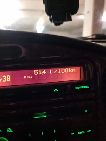

51,4L/100km Verbrauch angezeigt, hmmm
Sehr geehrte Saab Fahrer,
ja, richtig gelesen.
51L/100km Verbrauch wird mir angezeigt im Durchschnitt.
Nie wirklich stark auf die Füllstand Anzeige geachtet, aber der Benzin scheint genauso wegzugehen wie vor dieser Anzeige, vielleicht ein ganz kleines bisschen mehr.
Für mein untrainiertes Fahranfänger Auge aber auf jeden Fall keine 50L.
Kann es ein Anzeigefehler, Sensor- oder Rechenfehler sein oder kann es wirklich sein, dass er so viel verbraucht.
Nicht viel Stadtverkehr, nicht viel Stop and Go, meistens Landstraße und Autobahn.
Versuche meistens auch sehr spritsparend zu fahren.
Denke eigentlich, dass es rein technisch nicht gehen sollte.
Irgendwie jagen mich immer wieder Probleme mit dem Saab und ich schaffe es nicht die einen wegzukriegen, wenn die nächsten schon im Anmarsch sind.
Danke für jeden Hilfe im Voraus.
Grüße,
Paxel

Du kannst die Verbrauchsanzeige ja mal nullen. Dafür muss man die "Clear" Taste lediglich einige Sekunden drücken bis ein Ton zu hören ist.
Vielleicht löst das dein Problem bereits.
Finde den Verbrauchswert aber auch höchst merkwürdig.
Ich weiß jetzt nicht wie / woraus der von 2000 den Verbrauch berechnet. Man müsste jetzt wissen was davor war. Reset und dann im Stand laufen lassen gibt absurd hohe Werte da damals Stillstand nicht ausgeblendet wurde.
Wie @Johannes99 schreibt, rücksetzen und das am besten während einer normalen Fahrt. Nach ein paar Kilometern stellt sich dann recht schnell ein reeller Wert ein. Sonst dauert das etwas länger.

Unter bestimmten Voraussetzungen ist der Anzeigewert normal.
Bei einem Fremdfabrikat wurde bei mir einfach mal der Maximalwert angezeigt (waren dann 99,9l/100km).
Wirklich aussagekräftig ist die Anzeige erst, wenn wirklich echte 100km gefahren worden sind.

@Paxel Du hast keine einzige konkrete (!) Angabe dazu gemacht, seit wann Dir dieser Wert angezeigt wird und wie und wielange Du fährst.
Das ist aber das Minimum, um Dir sinnvoll Hinweise geben zu können.
Seit wievielen KM Fahrt erscheint die Anzeige? Wie sind die KM gefahren worden? Hast Du die Anzeige zwischendurch mal zurückgesetzt?
Hast Du zwischendurch getankt, und wenn ja, konntest Du damit einen realen Verbrauch schätzen?
Zwischen den Zeilen kann man erraten, daß Du die Anzeige schon seit längerer Zeit hast:
"Nie wirklich stark auf die Füllstand Anzeige geachtet, aber der Benzin scheint genauso wegzugehen wie vor dieser Anzeige, vielleicht ein ganz kleines bisschen mehr.
Nicht viel Stadtverkehr, nicht viel Stop and Go, meistens Landstraße und Autobahn."
Ok, wenn man das also richtig rät, dann kann man sich die Hinweise zu "Im Stand laufen lassen", Kurzstrecken usw. sparen. Weil Dir die Anzeige ja offenbar im normalen Fahrbetrieb aufgefallen ist.
Setz doch die Anzeige jetzt mal zurück, fahre 5 km (reicht völlig aus, selbst in der Stadt), von mir aus auch 10 km, und schreibst dann hier, was die Anzeige zeigt.
Offen gesagt hätte ich das aber als Mindest-Aktion erwartet, bevor Du die Frage hier stellst.
Das ist schließlich ein Aufwand von nicht mal 15 min ...
Hinweis:
wenn die Anzeige im 9-3 genauso funktioniert, wie im NG 900, dann gilt das hier:
Wenn die Kilometer gegen0 gehen, geht der Verbrauch Richtung unendlich. Mathe...

Vielen Dank. Seit dem letzten Post das Auto nicht bewegt gehabt, einfach noch nicht gebraucht. Wenn es aber soweit ist, dann mache ich es genau so.
P.S.: die Anzeige zum Verbrauch kann auch ein Rechenfehler sein. Mein Problem derzeit ist, dass das ABS und die Geschwindigkeitsanzeige nicht funktioniert. Somit auch die Kilometerstandsanzeige. Diese steht seit ca. 200km still. Voll vergessen zu sagen. Weiß nicht, inwiefern die Daten aufeinander Einfluss haben, aber das mal so als Zusatz erwähnt.
Ha ha ha - jetzt ist das Mysterium doch gelöst!!!
Da wird es jetzt aber Zeit für einen Werkstattaufenthalt bei einer Fachwerkstatt.

Ok, dann weiß ich Bescheid. Vergessen, das wichtigste zu erwähnen.
Danke an alle, die beigetragen haben.
ABS Block ist auf dem Weg schon:)
  • Lösung
Die Radsensoren des ABS sagen nicht nur diesem was los ist, sonder auch dem rest vom Auto. D.h. dein Motorsteuergerät und auch dein Tacho kriegen kein Geschwindigkeitssignal und können somit auch nicht ausrechen, wie viel km du zurückgelegt hast. Was dein Auto betrifft bist du wohl die ganze Zeit nicht vom Fleck gekommen.
